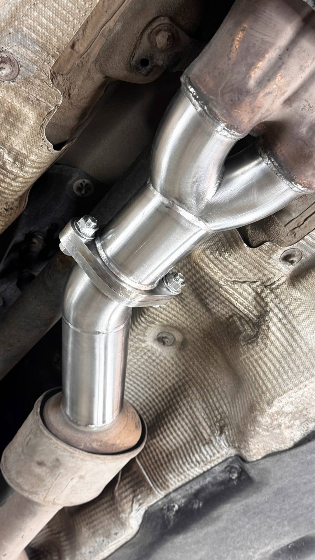

Продолжаем дорабатывать наш проект Батя. Сегодня речь пойдет о том, что делает автомобиль характерным — о выхлопе.
Почему выхлоп от SQ7?
Когда встал вопрос о доработке выхлопной системы, я долго не думал. Никакого «изобретения велосипеда», универсальных насадок или сомнительных китайских аналогов. Решение было принято в стиле OEM — ставить оригинал. Выбор пал на выхлопную систему от Audi SQ7.
Честно говоря, я даже не стал заморачиваться с дизайном насадок и прочими декоративными элементами на этом этапе. Главная цель сейчас — техническая реализация. Звук? Да, хочу добавить немного характера, но это задача на будущее. Сейчас приоритет №1 — корректно подключить систему.
Главная техническая задача: Как скрестить ежа с ужом?
Здесь кроется основной нюанс проекта.
🔹 Донор: система от SQ7, которая рассчитана на двигатель V8. Там выхлоп разделен на два контура, две трубы идут к заднему бамперу.
🔹 Проект Батя: наш Audi Q7 с 3.0-литровым дизелем. У него штатно идет одна выхлопная труба.
Суть проблемы:
Нужно грамотно соединить одиночную магистраль от трехлитрового дизеля с системой, которая конструктивно разделена на два потока. Просто «накинуть» не получится — нужна адаптация переходного участка, чтобы сохранить правильную геометрию и отсутствие резонанса.
План действий:
1. Демонтаж стока.
2. Примерка трассы от SQ7.
3. Изготовление/подбор переходника с 1 контура на 2.
4. Фиксация и проверка на герметичность.
В общем получилось все отлично!
Да!
Был ещё один нюанс! Так как машина вся без хрома, скажем так антихром! Соответственно насадки покрасил в черный мат ( краска керамика), чтобы все отлично держалось!
В следующем посте расскажу, как подключали активный выхлоп! И как звучит 3.0 TDI и конечно будет видео со звуком 🔉

Что за краска керамика?
Керамическая краска (керамическое покрытие) для выхлопных систем — это специализированный высокотемпературный состав на основе керамических частиц (чаще всего диоксида циркония), предназначенный для защиты и улучшения характеристик элементов выхлопной системы автомобиля
Отлично держит температуру, и отличная износостойкость.
