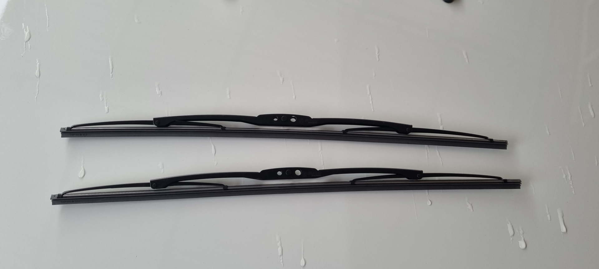

Выбрал я классические каркасные щетки.
Конструкция каркасных щеток проверена временем. Благодаря прочному металлическому каркасу щетка равномерно прижимается к стеклу, обеспечивая качественную очистку по всей рабочей длине
Еще одно преимущество каркасных щеток SURAI — универсальность и простота установки. Они подходят для широкого ряда автомобилей, а монтаж не требует много времени и специальных навыков.
➡️Что заявляет производитель и что мы имеем по факту👇
✅ Качественный металл каркаса — руках щетка ощущается добротно, не как дешевая фольга. Каркас покрыт антикоррозийным слоем, так что ржаветь после первого же сезона не должен. Шарниры подвижные, не заедают.
✅ Резинка с графитовым покрытием — Это важно. Именно благодаря этому дворники не скачут по стеклу с мерзким звуком, а скользят мягко и бесшумно.
✅ Крепление — Классический «крючок» (U-Hook) — встали на поводки как родные, буквально за 2 минуты без всяких танцев с бубном и кучи переходников, которые идут в комплекте

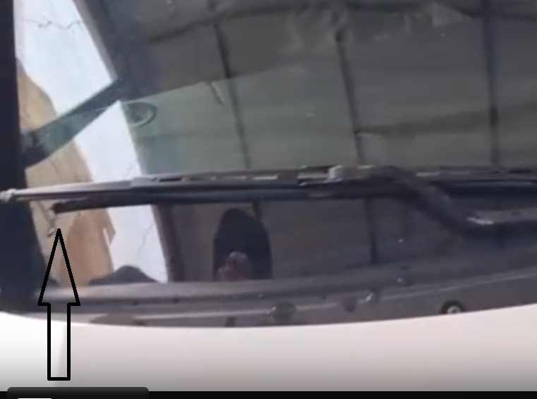

У щеток такой конструкции, конец правой щетки, обычно висит в воздухе, что и есть у вас.
Это в положении покоя, страху нет, зато когда начинают подниматься вверх, все чётко придягает и работает, на видео это отлично видно
Правый угол как раз и не видно))
