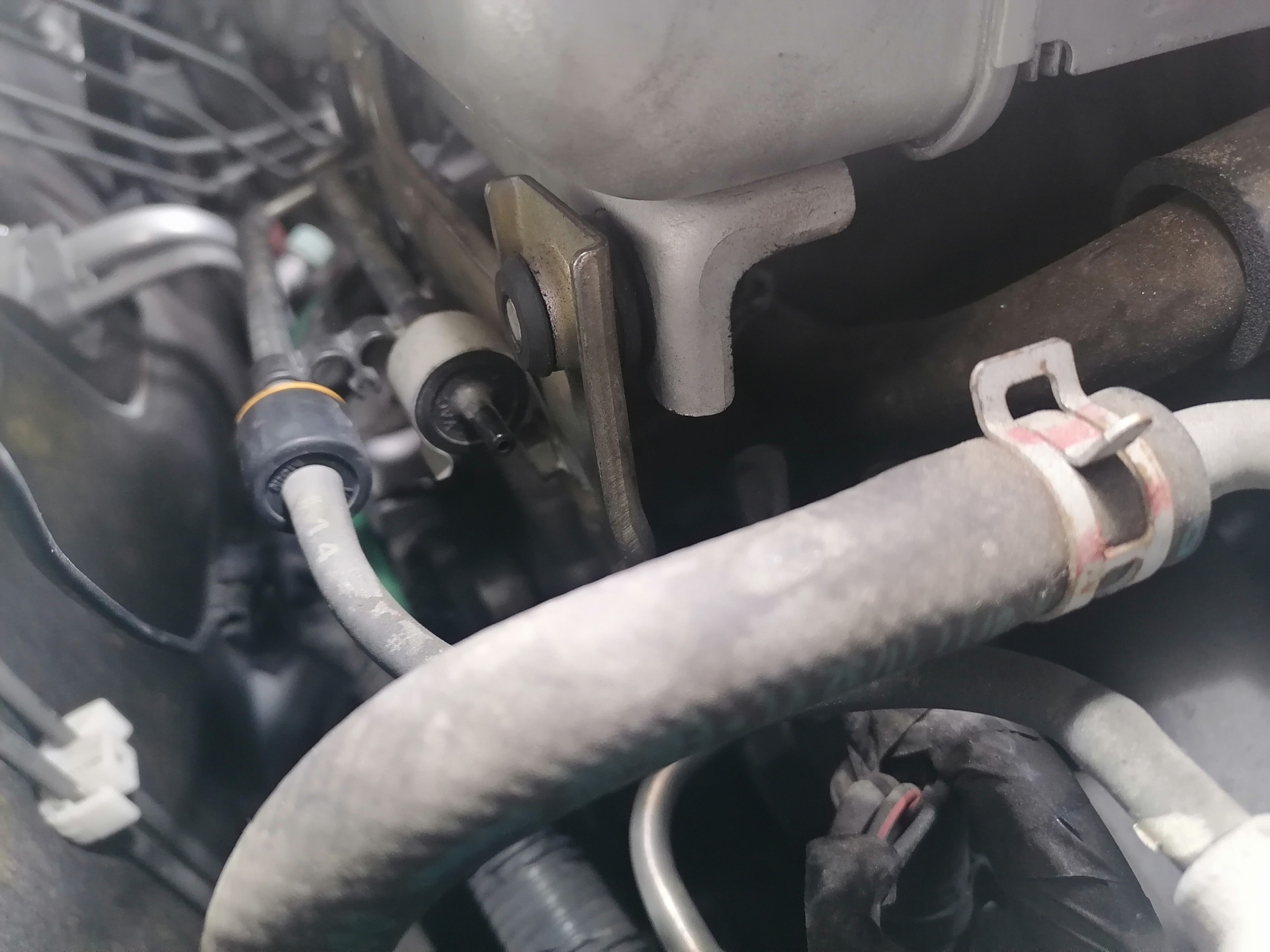

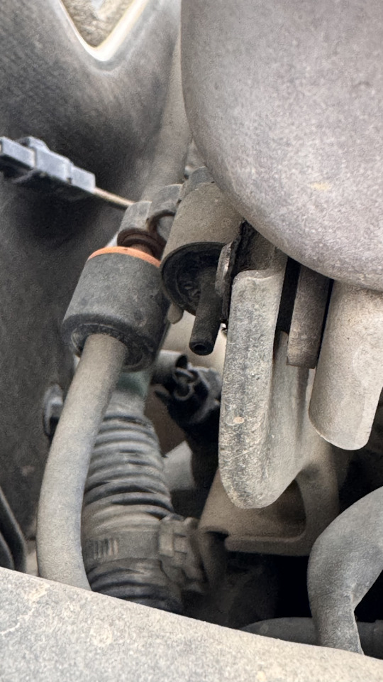

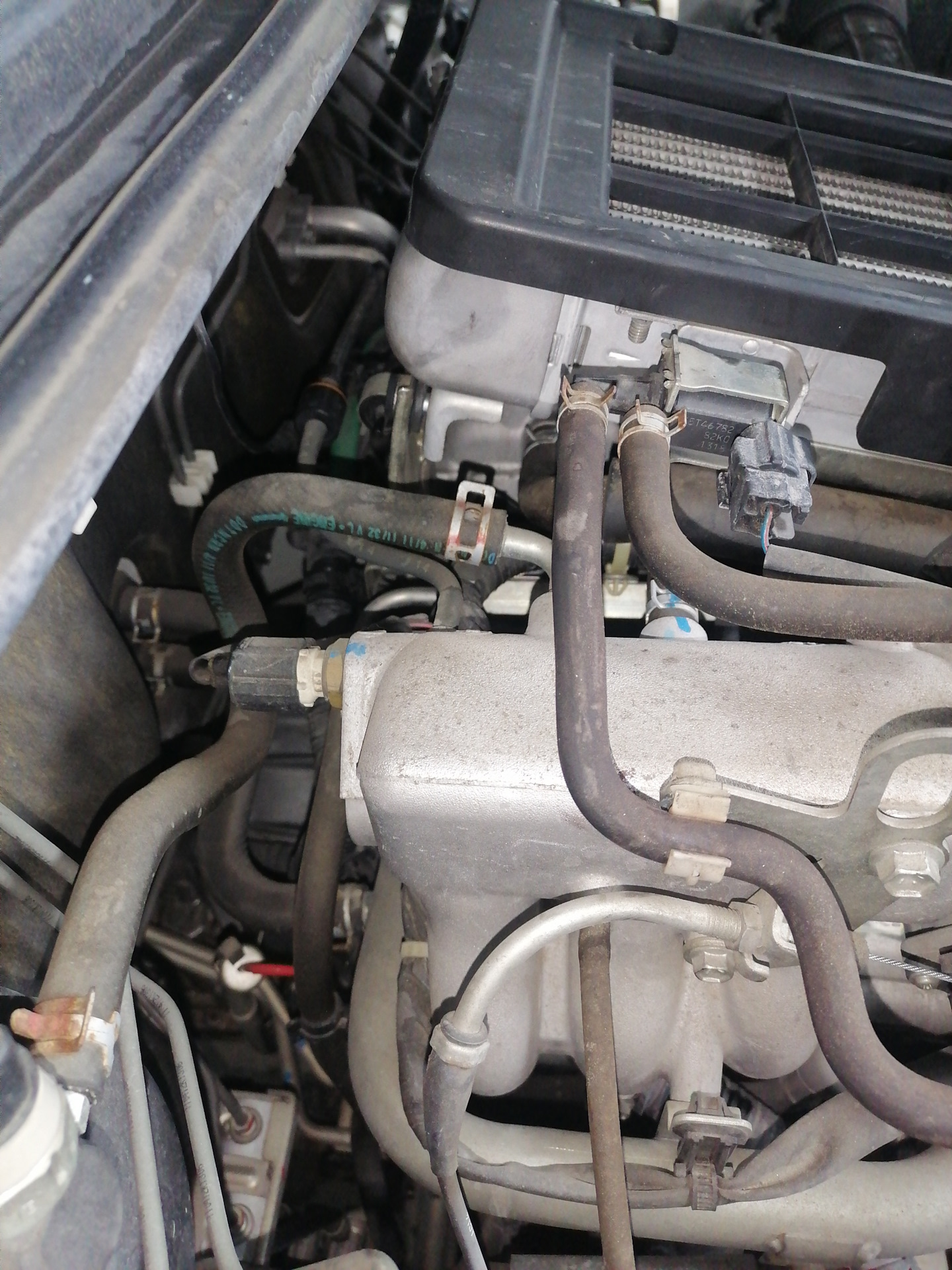

По дороге домой появился какой-то свист от двс при оборотах более 3500 под нагрузкой по ощющениям от турбины. Трасса холод принято решение ехать дальше. Спустя где то 50км свист сменился на свирестение и пропала немного тяга. Потом ещё через некоторое время тяга совсем покинула мой авто, дотянул до Кемерово пока. Есть у кого какие мысли и была такая проблема отзовитесь. Если здесь есть местные посоветуйте по поводу сервиса куда обратиться где знают что делать. Заранее спасибо.

За кульком
Нашел
Спасибо а то весь двс уже облазил
Кто знает здесь шланг должен быть или так и есть?
С какой стороны это?
Как и в предыдущем посте уже написал, главное что бы турбина не отрыгнула. Все таки она отрыгнула, грустно . Хорошо если найдешь по пути. Теперь будем надеятся что клапан не прогорит 😆

Да резиновые вроде целы мял как мог на трассе ничего не нашёл. Говорят какая-то прокладка металлическая перед турбиной выгорает, но там горячо руками не полазить.
Может какой патрубок порвало? Обычно у любого «турбинщика» в машине армированный скотч лежит.
