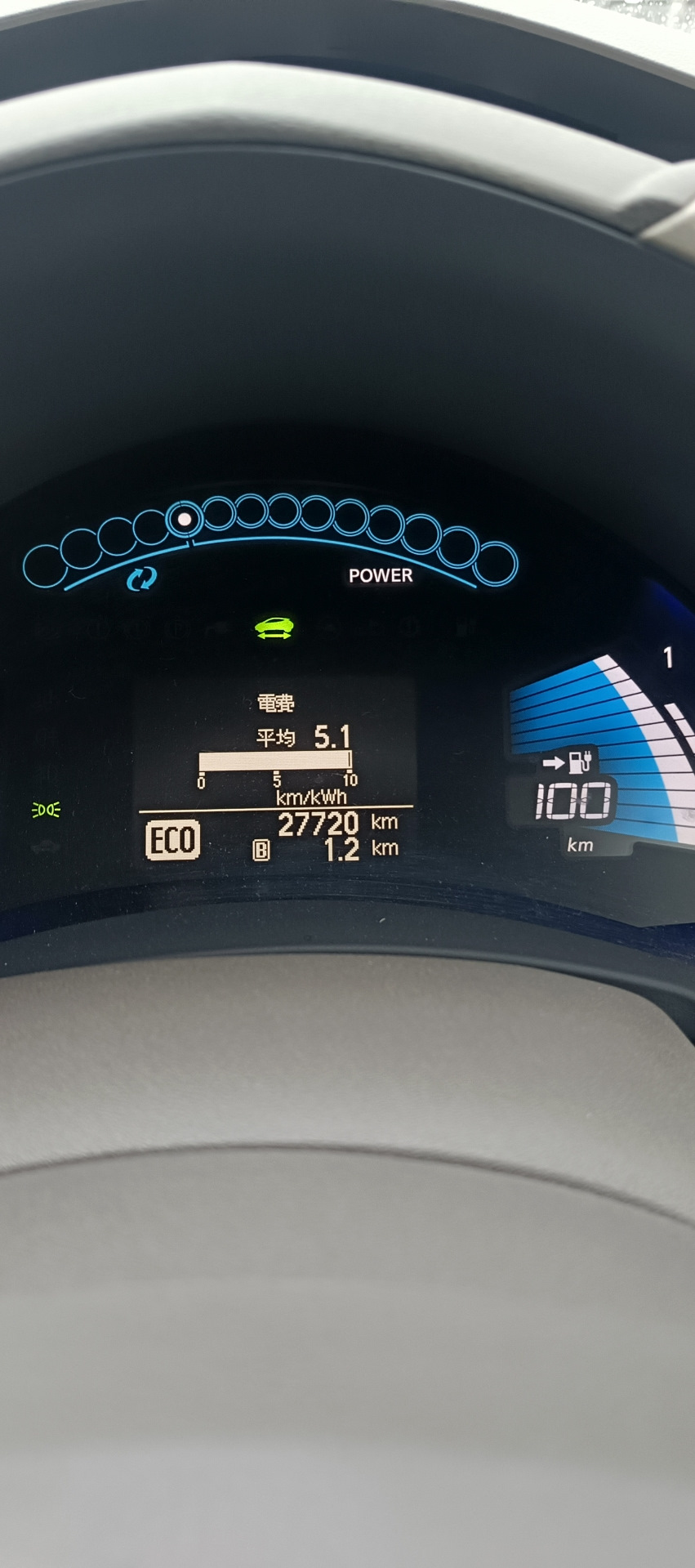

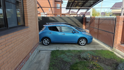

Еще при поисках автомобиля на батарейках я понимал что старые батареи греть не будут, и нужно будет менять на новую, более мощную с большим пробегом. По сути езда до работы и обратно не была долгой, в сумме в 30-35 км и остатке родной батареи на 100 км хватало в аккурат на одну поездку, а потом вечерняя зарядка. Но с приходом зимы картина сменилась в худшую сторону, и печка стала жрать больше чем сама поездка, и машину пришло поставить на прикол до потепления. Параллельно я начал искать кто перепакует батарею в Краснодаре. Обзвонив нескольких потенциальных вариантов остановился на Сергее с гидростроя, он все доходчиво объяснил, разжевал, и на тот момент был комплект на сборку новой батареи. Пока я искал денег, комплект ушел, и я встал на очередь для сбора новой партии из поднебесной. Спустя пару месяцев мне позвонили и сказали что всё готово и можно ехать на установку. Вся процедура заняла пару часов на снятие установку и корректировку.

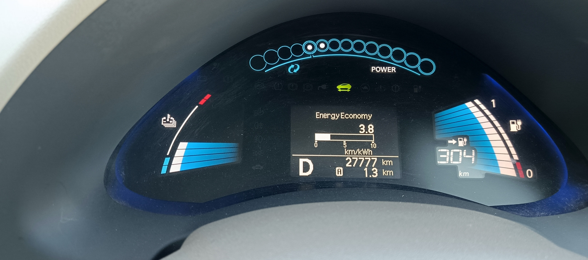

Так же подкорректировали приборную панель с японского на английский, теперь стало более-менее понятно что там написано и чего там ругается машина.

Будем тестить, зимой показывало 5,0 на старой, за вчера я поднял до 5,8 км/кВт. По городу скорее-всего так и буду тошнотить, может иногда к теще в Славянск гонять аж 110 км/ч
