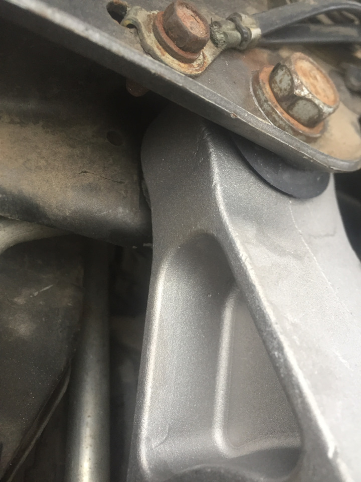

На счет средней опоры встречал многочисленные споры в плоть до пены у рта. Суть спора в том, что одни утверждают, что средняя опора никак не регулируется т.к. все 4 крепёжных отверстия — круглые, что не оставляет шансов для регулировки её положения. Другие же утверждают, что 4 отверстия крепления опоры овальные, что подразумевает настройку её положения. В реальности ни тот ни другой варианты до конца не верны.
Как можно видеть на фото отверстия круглые, но отпечатки былых положений болтов говорят о хоть и небольшой, но вариативности положения опоры.
Так что, положение средней опоры так же не плохо бы было отметить маркером перед демонтажом. Я этого не делал.

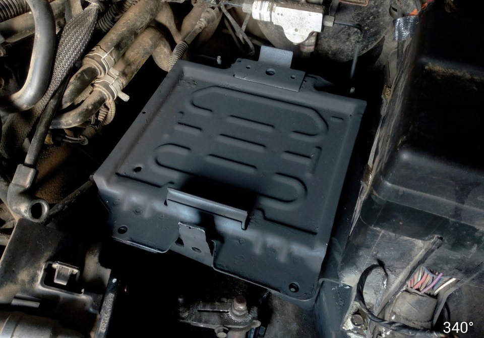

Состояние кронштейна крепления опоры, и платформы аккумулятора было ужасное.
К моему удивлению состояние старой опоры АКПП, не считая ржавчины на её корпусе, оказалось практически отличным.
Как можно судить по фото, здесь сконцентрированно аномально много ржавчины. Могу предположить, что источник этой беды — аккумулятор. Лишний стимул внимательно следить за чистотой аккумуляторной батареи на любой машине.
Перед установкой новой опоры я решил привести "железки" в порядок, т.к. у меня не поднялась бы рука поставить их обратно как есть.
Очень расстроился, когда увидел ржавчину на кузове, а потом сильно обрадовался, когда ржавчина быстро начала исчезать вместе с частью слоя краски под действием мягкой металло-щётки насадки. Тоесть, это был лишь отпечаток ржавого кронштейна (того, что на фото выше).
Затем зачищал и сами "железки"
Потом грунтовка и сушка
А после — покраска. Решил попробовать чёрный матовый цвет, тем более что это скрытые от глаз части которых не видно.
Получилось имхо не плохо, и цвет для подобных железяк подходящий ). А главное, что хоть на какое-то время убрал эту ржавую гадость.
