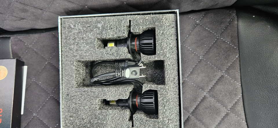

Ни для кого не секрет, что штатный свет у нексий откровенно не очень, мало того что, это не безопасно, в добавок очень дорого! Устал я ловить все ямы ночью на дороге, и решил поставить лэды. Выбор пал на фирму NTS AUTO, из всего что видел на рынке, отзывы касаемо цена- качество, сошлись на них. Крышки не меня, л все влезло с штатными. Результатом доволен, фото прилагаю!

Да там с левой линзой беда брак, фары то не завод!
А то есть заменена только левая фара?! Тогда эт норм. Такие стг на галогеновых линзах встречается она не ввиде полки, а ввиде галки)
Стг слева какая то дичь. Попробуй покрутить лампу в патроне, она по идее может вращаться для настройки фокусировки. На моих можно было по крайней мере
Давно пора!Левую фару снимай.Отражатель там накрылся.Заменить надо.
Дело хорошее. А ещё лучше можно прозреть с "БиЛЕДом" )))) www.drive2.ru/l/687964426573198467/
Чёт левая галка странная.
У тебя походу там отражатель уже заканчивается в линзе
