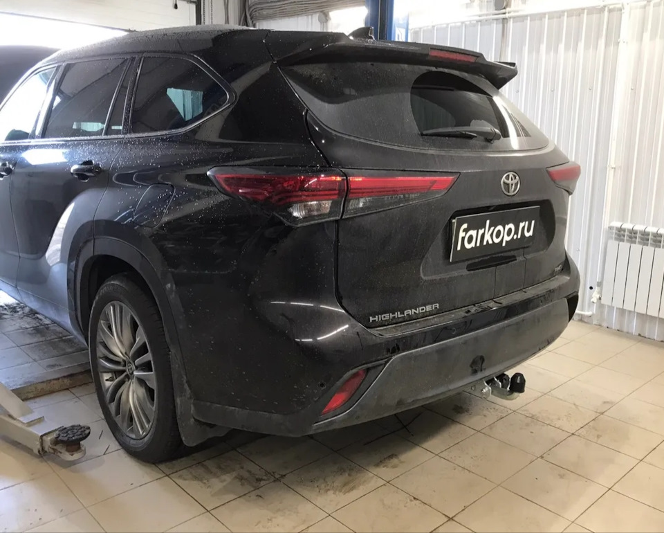

Попробую немного раскрыть тему прицепного на новый Хайлендер!

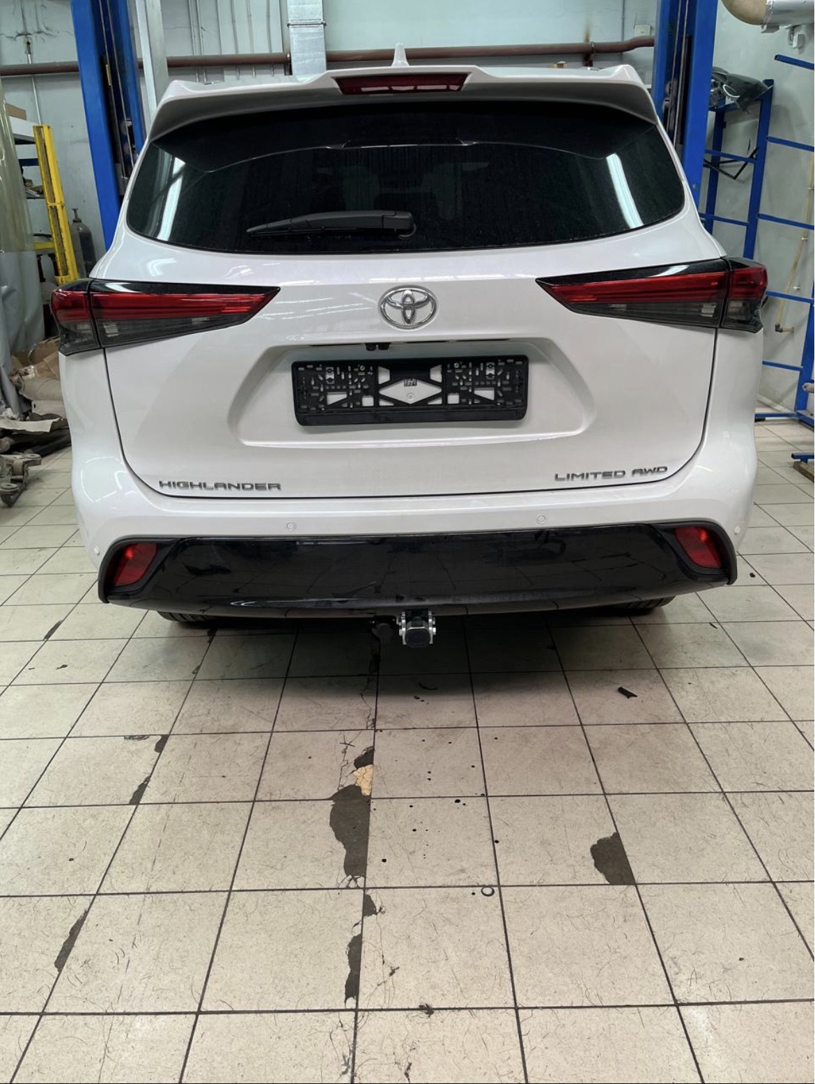

Попросил рольф установить фаркоп ( в списке допов) при покупке — окей, , но надо ждать, тк в наличии не держат ! И хорошо, что сразу не было, тк на учет в мск сейчас не ставят с прицепным ( как мне сказали " помагалки" — " приезжай, но без фаркопа, а потом поставишь … иначе могут заставить демонтировать ! "( зависит от эксперта ) Так я и сделал, поставил на учет и поехал в рольф, машину попросили оставить до сегодня . Утром поехал забирать и увидел это !))) Все хорошо, но блин очень низко !) тк под бампером расположился силовой элемент миллиметров 50 и только под оным сам крюк с шаром. Радует одно, что хоть крюк снимается, не сложными манипуляциями (минут 5 повозится)
На мой вопрос, а почему такой вариант ? мне ответили "выбор на хайлендеры мал и те что есть -такие ! " И что технически другой не установить !(( кстати этот пришлось засверливать…
Тех паспорт и название фаркопа попозже добавлю в фото !
Пока для себя решил попробовать поездить так, но исходя из своего опыта уже вижу как этим " плугом" пашу окрестные леса !

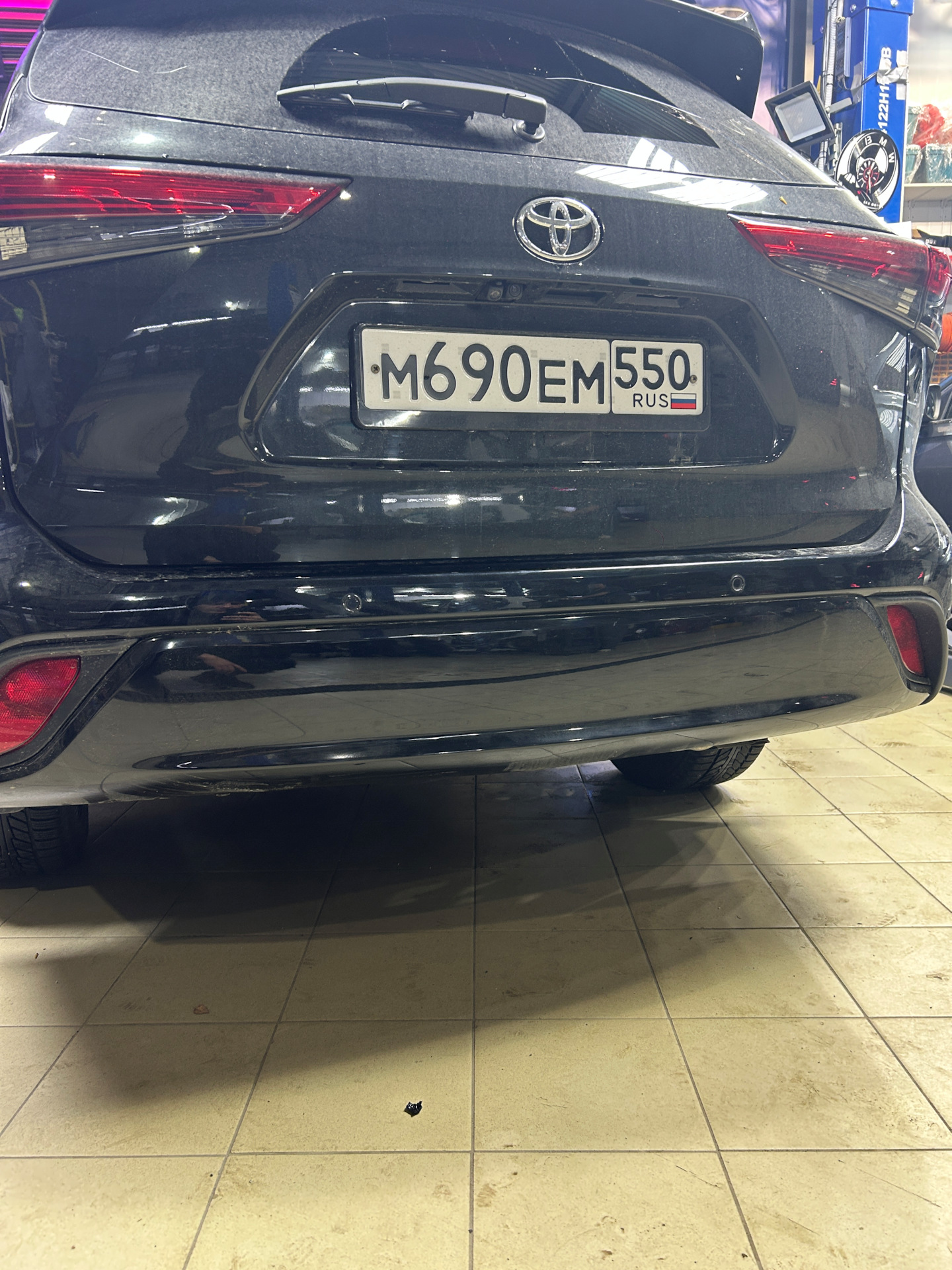

Всем доброго дня. Подскажите пожалуйста, в хайлендере 2025 Китай не нашел подготовки подключения розетки прицепного. Может кто подключал сам? Подскажите пожалуйста, куда подключать?
А проводка там есть или к фонарям надо тянуть?

Поделюсь своим опытом. Тоже захотел поставить фаркоп на китайский Highlander. Пересмотрел кучу роликов в youtube. Думал, сам поставлю. На вид не сложно, места под установку есть, как ставить понятно. При заказе фаркопа поговорил с менеджер и выяснил две неприятные вещи. Первая, на китайском Хайлендере нет готовых мест крепления фаркопа в задних лонжеронах. В американской версии есть отверстия с резьбой, закрытые заглушками. А у китайца нужно сверлить и делать закладные. Сам не проверял, но нет причины не верить. И вторая, более серьезная, проблема, в табличке на двери (как и в ЭПТС), не указана возможность эксплуатации с прицепом. То есть по закону, нужно проходить все эти НАМИ и прочее, чтобы его легализовать. Это последнее меня притормозило. Может кто-то может поделиться опытом, насколько сложно его оформить? Рисковать на дороге потом не хочу.
Все верно, на китхае отверстий не достаточно. Мне пришлось сверлить лонжероны и устанавливать закладные, чтобы закрепить тсу на все точки.

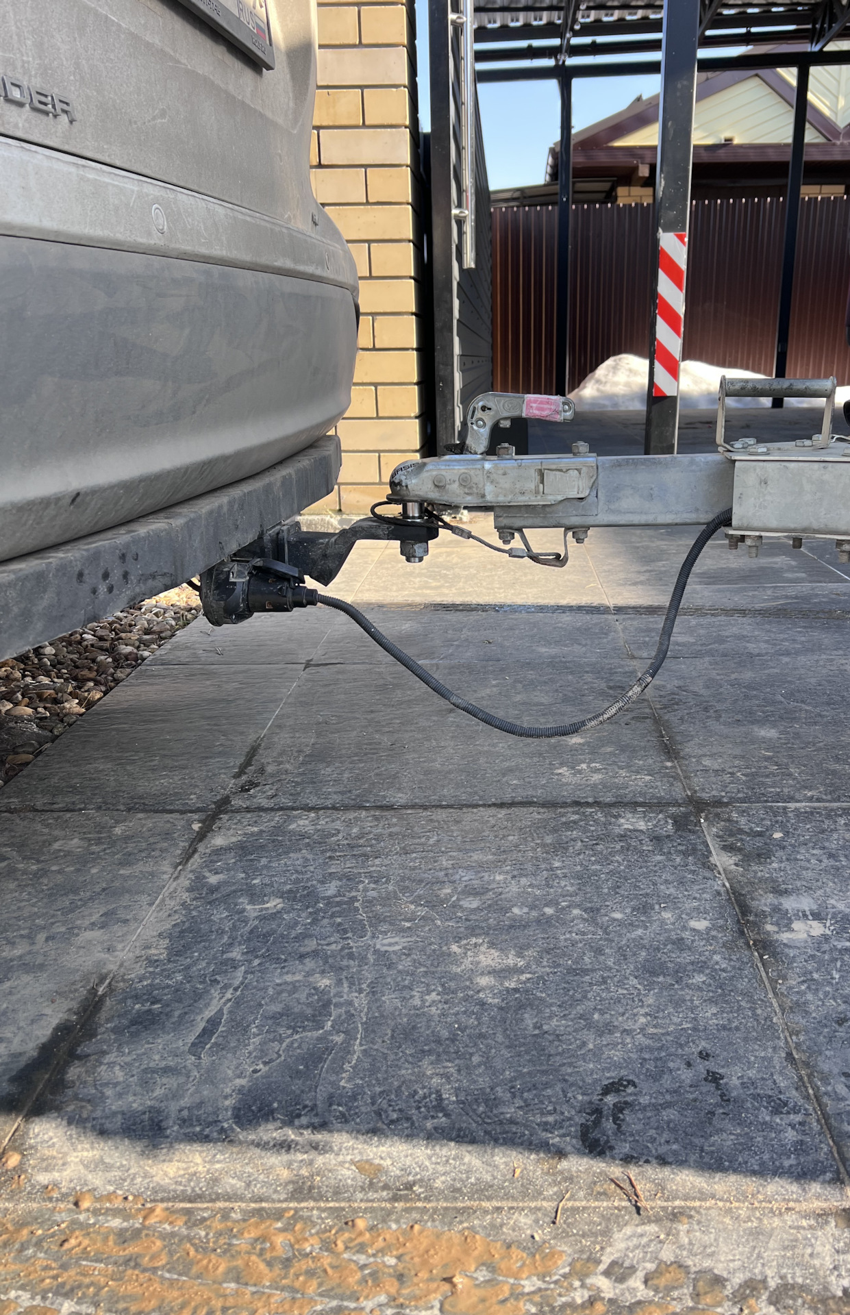

Что-то мне кажется не то место выбрали для установки фаркопа. Сам фаркоп и исполнение не тянет на такие деньги.
Это шло в подарок, поэтому так.(
На равчике стоял плуг, который торчал, ржавел и т.д…

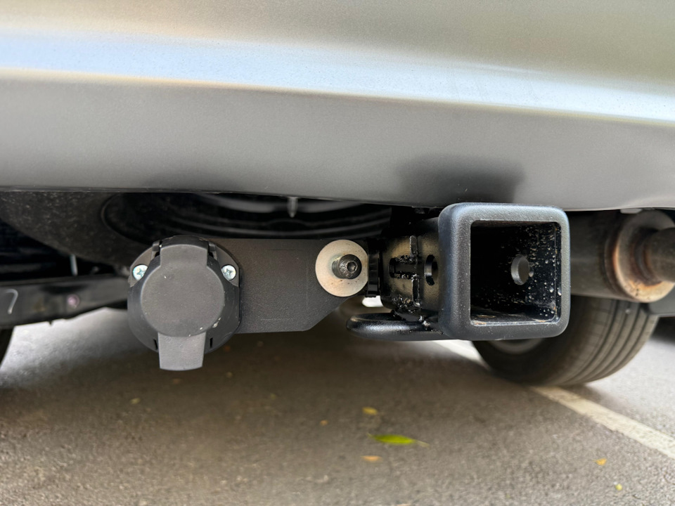

На хай установил galia t077c, со сьемным крюком.
Бампер не подрезался?
Ставится без под резки и с минимальным разбором, из допилинга разве что дырки от штатных проушин в пластиковых щитках закрывал

в 21 году поставил такую галию оцинкованную, сверху его еще лайн иксом дунул в черный. На тот момент по внешнему виду минималистичнее не было и судя по всему не появилось) ставил сам без подрезки и сверления
отлично ! выше и легче выглядит !
сразу переварить может ?!)

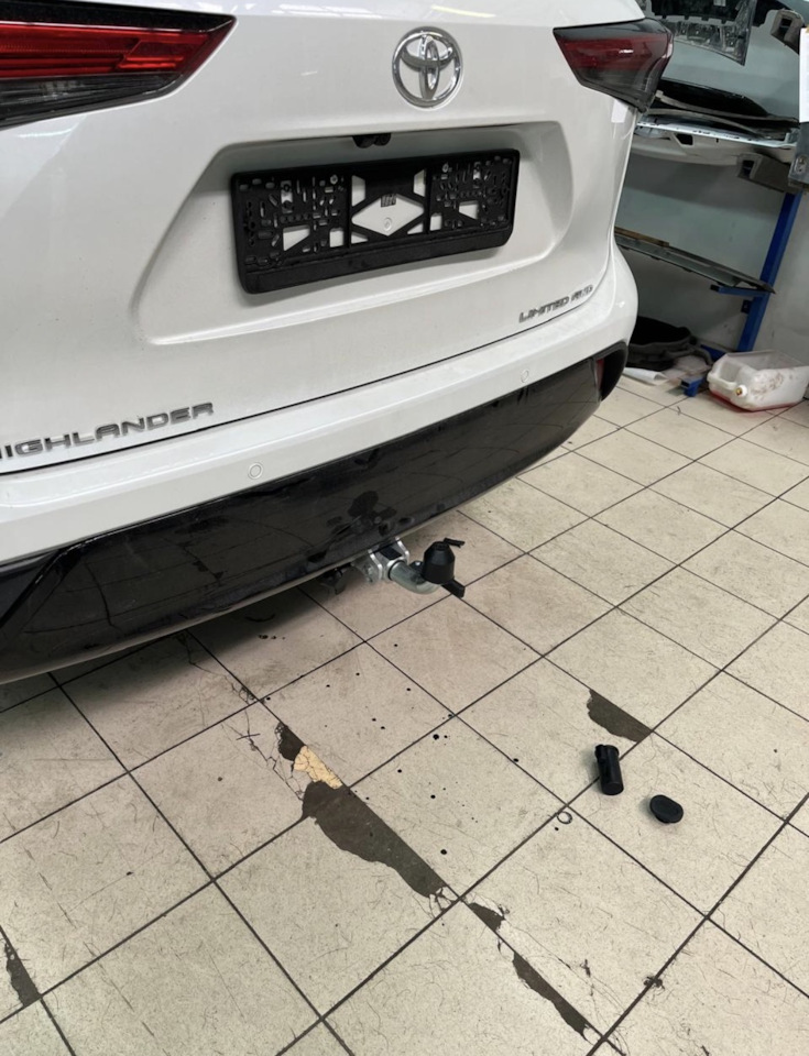

А в чем проблема перевернуть? Для того и придумана подобная конструкция. Кому-то на низкий кроссовер, или вообще пузотёрку, кому-то на УАЗик или Тахо. И прицепы разные бывают.
проблема перевернуть розетку и сам низ трубы
Ну ты же сам говоришь конструктивно нерешаемо, другой не поставить. Так хоть крюк переверни, иначе гружёный с прицепом все лежачие полицейские твои.
Спасибо за совет, попробую дышло накинуть и отрегулировать !
Shalan
Перевернул ! Спасибо за совет !) Надеюсь данное изменение не повлияет на несующую способность рычага пластины . А так сильно выше стало
Переверни крюк, станет выше)
