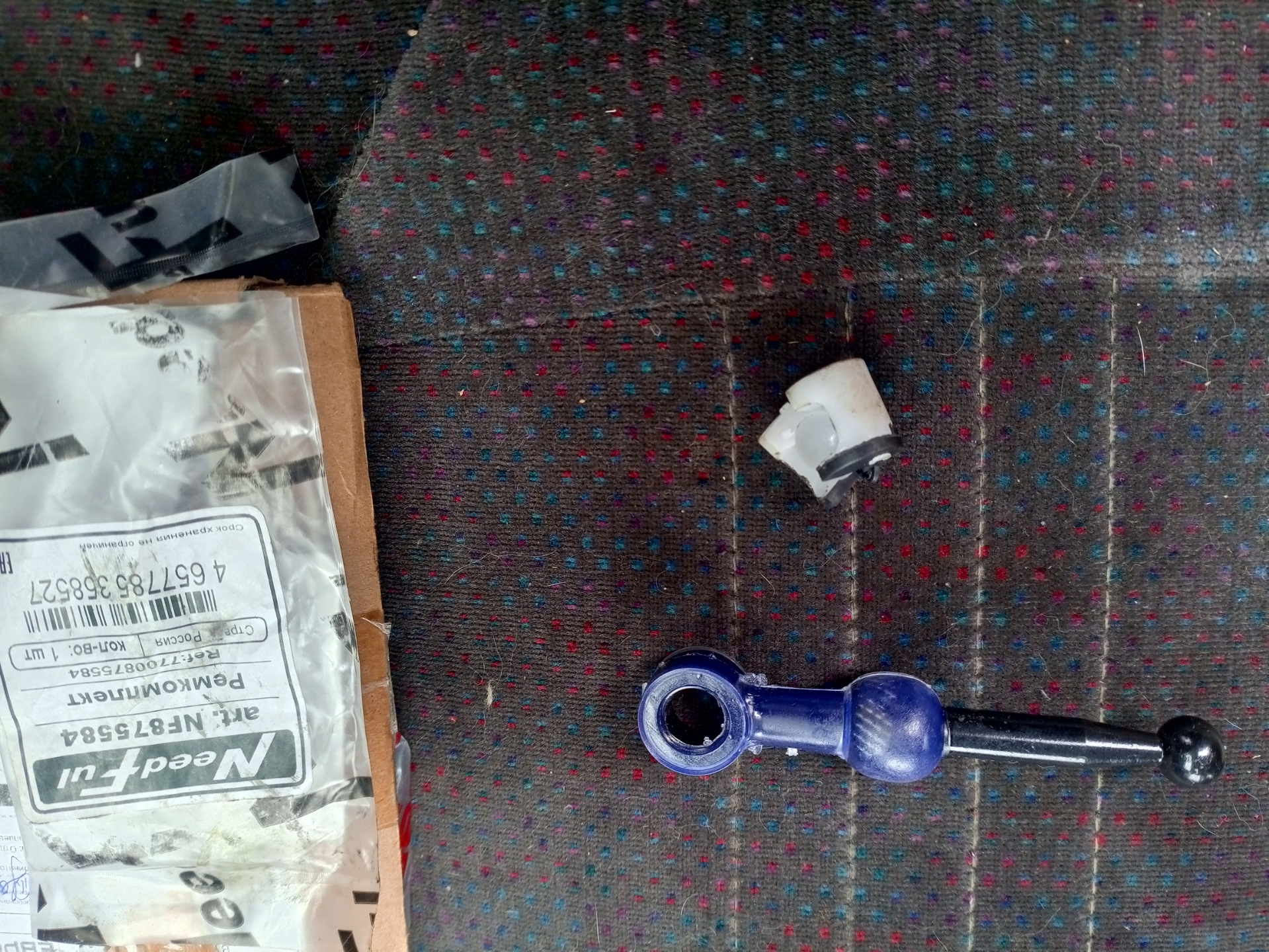

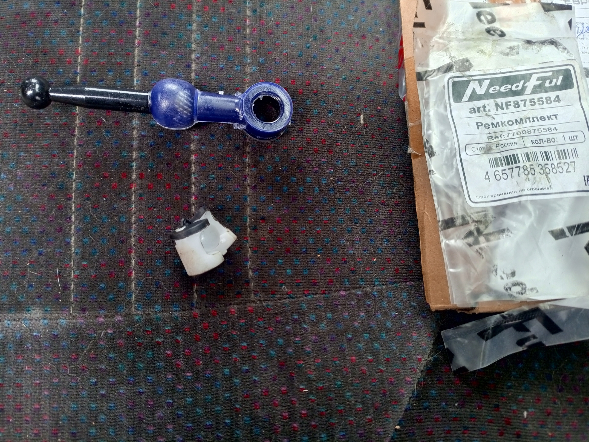

Купил ремкомплек кулисы внизу КПП, вроде для Ларгуса, там такая КПП, принялся менять (а зря)

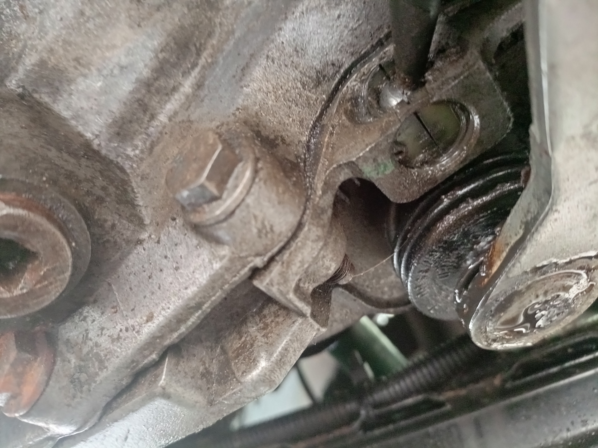

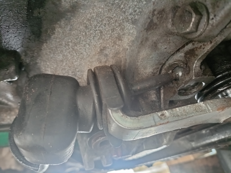

Снял защиту для доступа к узлу переключения передач под КПП

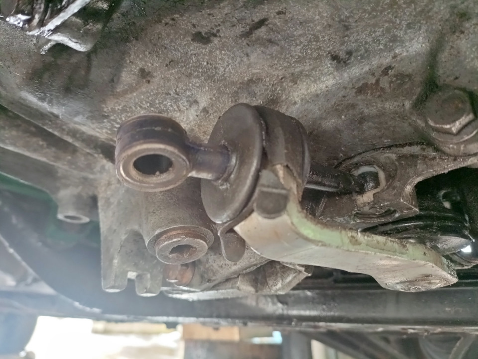

Стянул пыльник, открутил тягу
Далее нужно снять стопорное кольцо чтобы снять пластиковую косточку под шар переключателя, там и был небольшой люфт
Кольцо снял, а вот косточка не доставалась никак, пришлось ее высверливать потихоньку, аккуратно чтобы не повредить гнездо в КПП, переключатель вынулся, затем и старая косточка

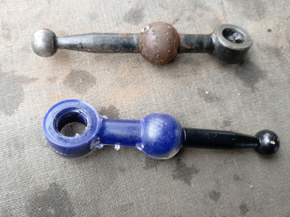

Вот в сравнении старый и новый переключатель

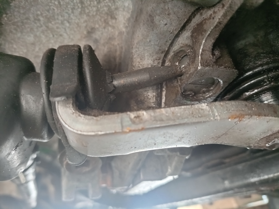

Поставил в проушину новый переключатель и новую косточку, вставил ее назад в гнездо, собрал обратно весь этот узел.
Люфта теперь сдесь нету!

Дома снял защиту и обнаружил что новый переключатель сломался где привареено ухо под тягу, благо он был весь залит резиной и не отпал, резина позволяла включать 3 и 4. Не долго думая поставил обратно родной переключатель, запчасти отечественного производства не кому не рекомендую, не знаю как вазоводы с этим справляются? Выкинул его нафиг подальше.

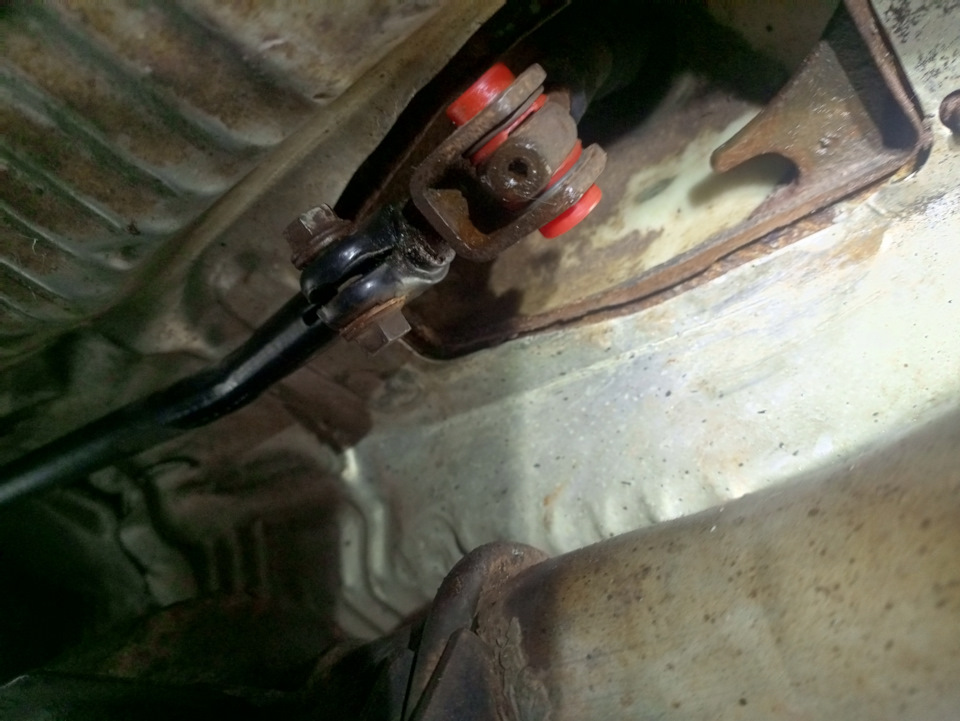

А чтобы окончательно починить кулису (что бы включалась пятая), полез под машину где рычаг, заменил на новые втулки и резиновые кольца под них в стыковке рычага переключения и тяги, (подробнее была запись у меня ранее).
Вот теперьто и люфты пропали и передачи все появились и переключаются стало четче и легче.
