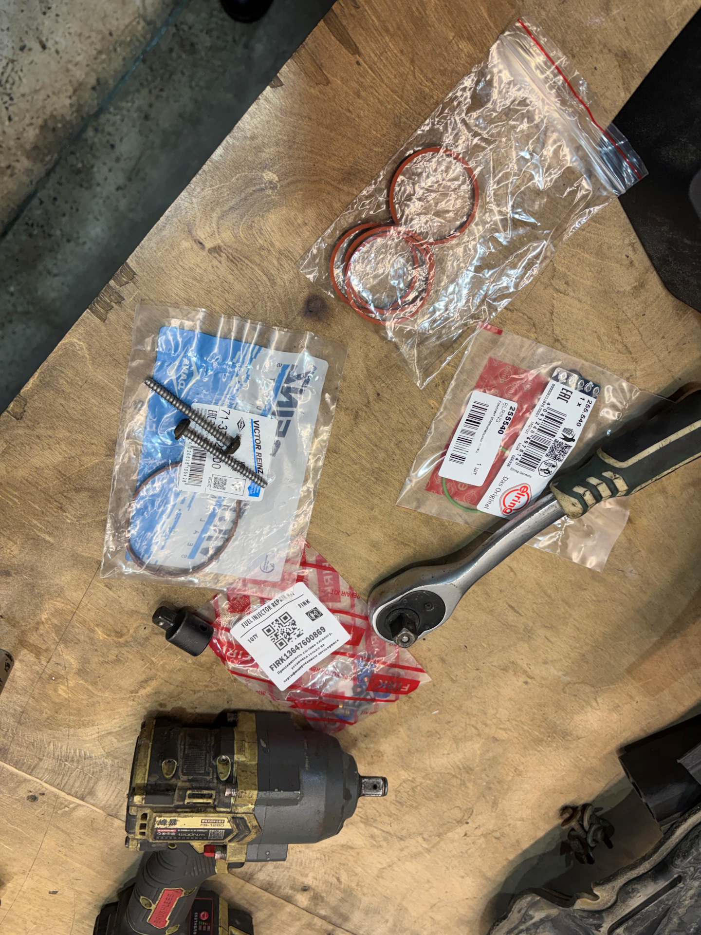

После простоя, перед запуском, мотор долго крутился прежде чем уверенно схватиться. Так как я не механик, я решил что это что-то с тнвд, лезть туда не хотел, изучив статьи закупил прокладки на впускной коллектор (Victor Reinz 11-37616-01), дросельную заслонку (Victor Reinz 71-37628-00), сам тнвд (Elring 255540) ремкомплект прокладок для форсунок с озона.

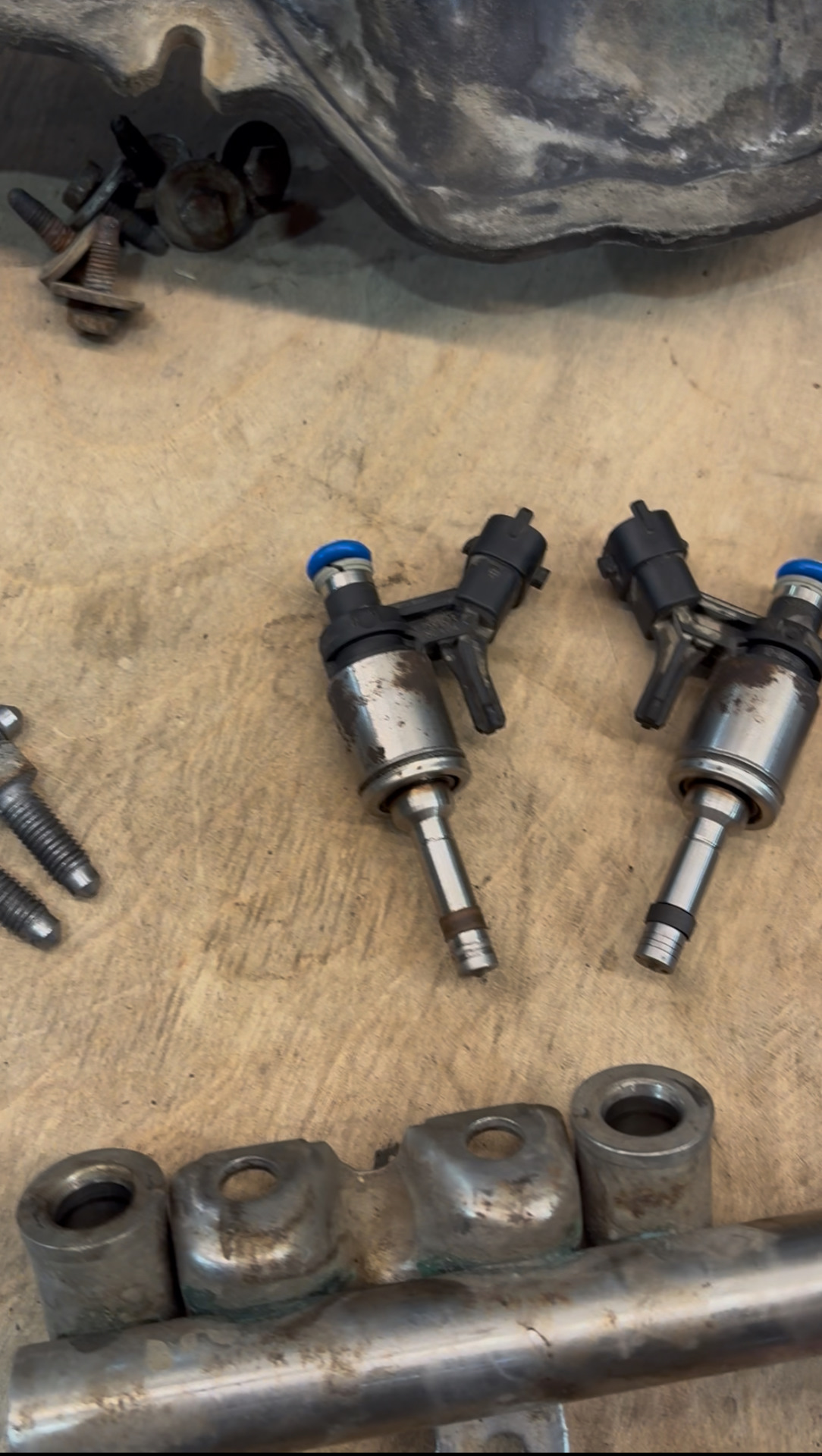

Сняв топливную рампу и осмотрев форсунки, была найдена проблема — треснутая тефлоновая прокладка.
Ни секунды не раздумывая начали менять прокладки форсунок, и решили на этом закончить разбор автомобиля.

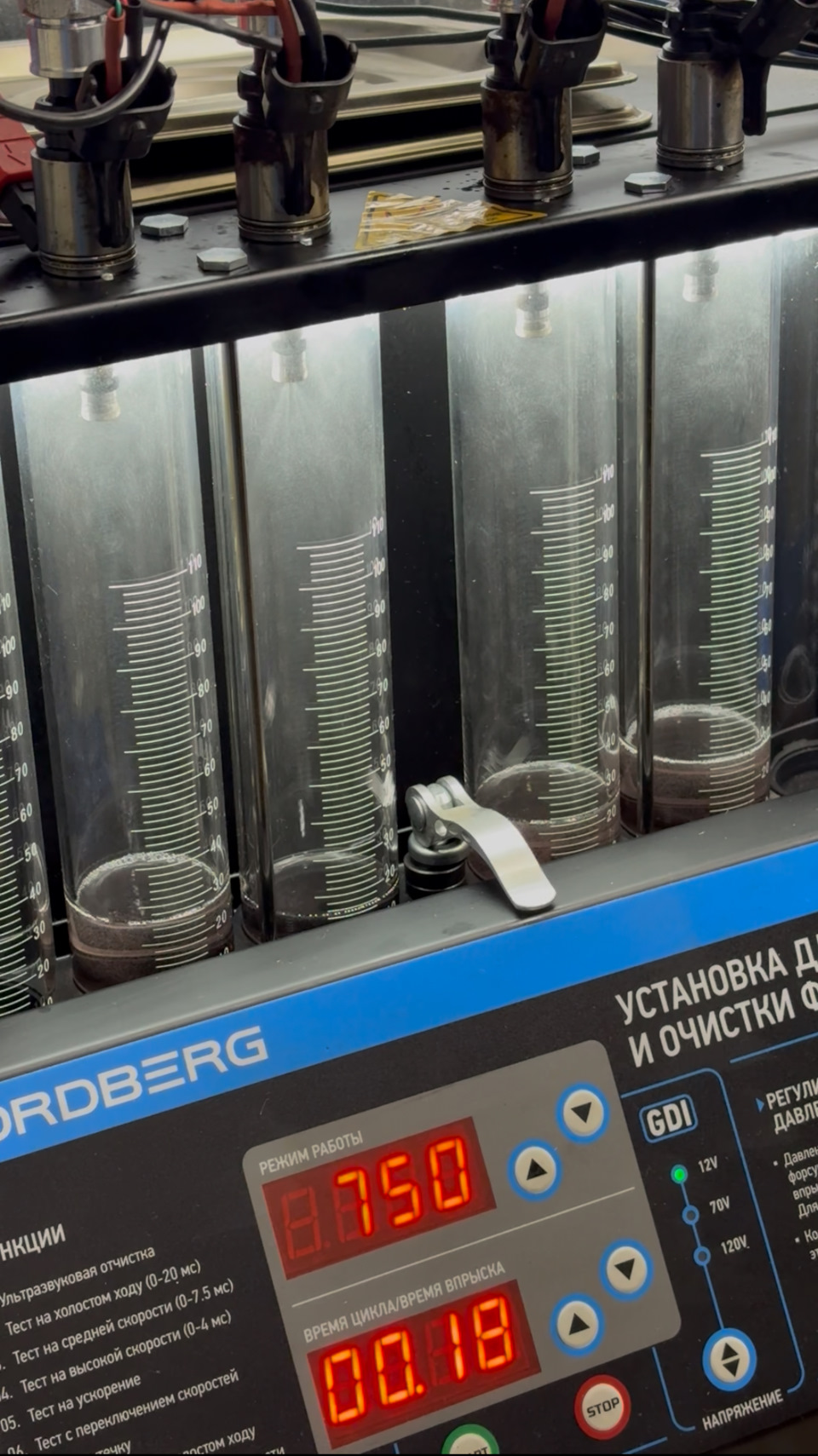

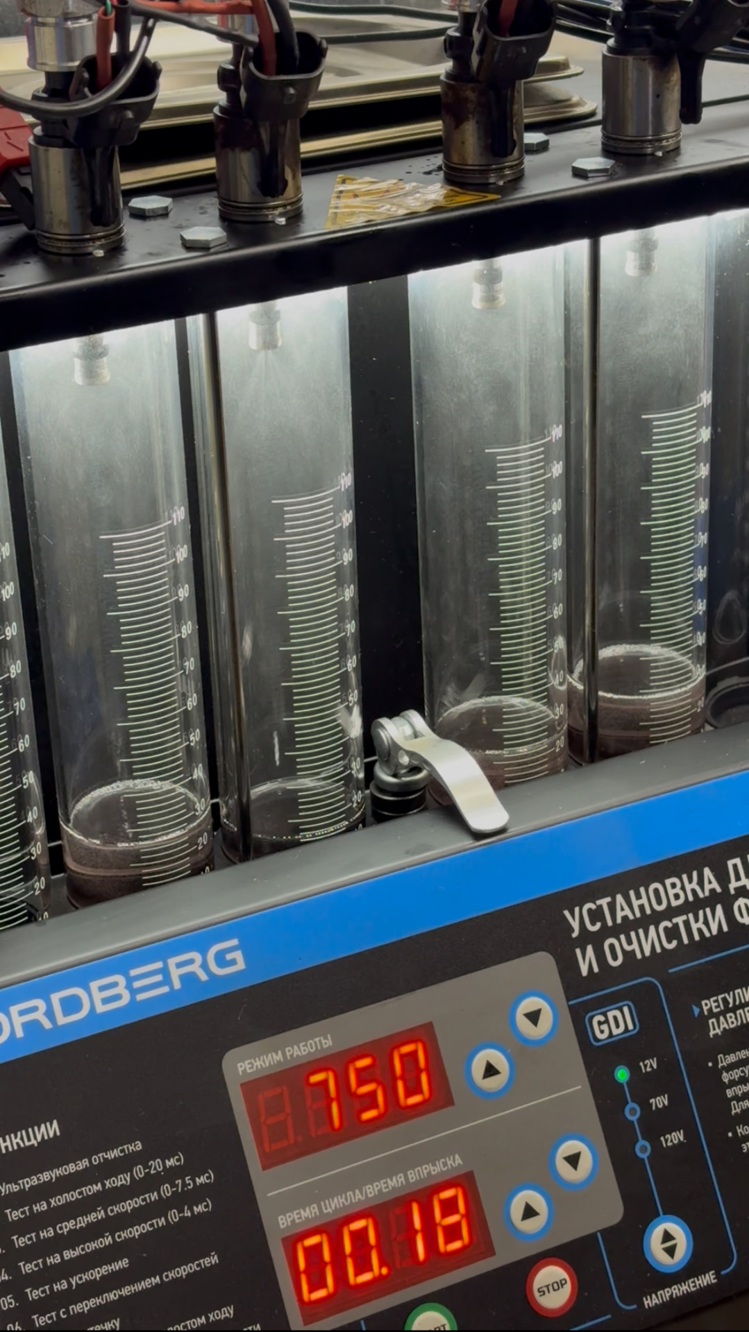

Естественно пролить перед разбором мы забыли. Так как в ремкомплекте были новые и сетки, их так же поменяли. Поставив форсунки на стенд для пролива я услышал: Никита, сегодня домой пешком
