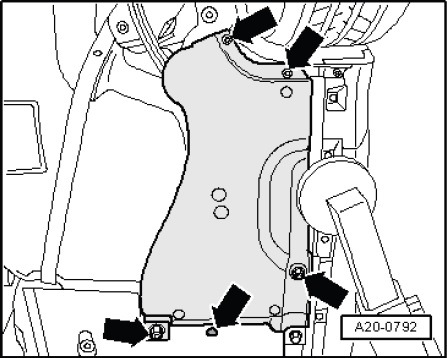

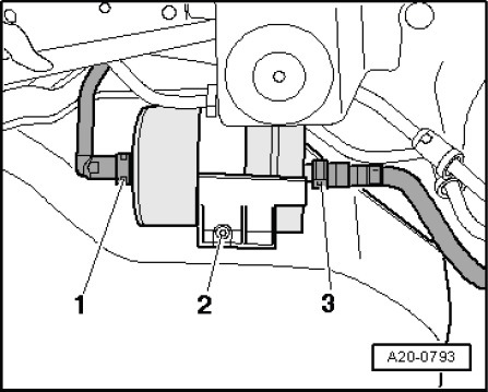

А теперь посмотрим, что говорит нам ELSA по поводу снятие и установки фильтра.

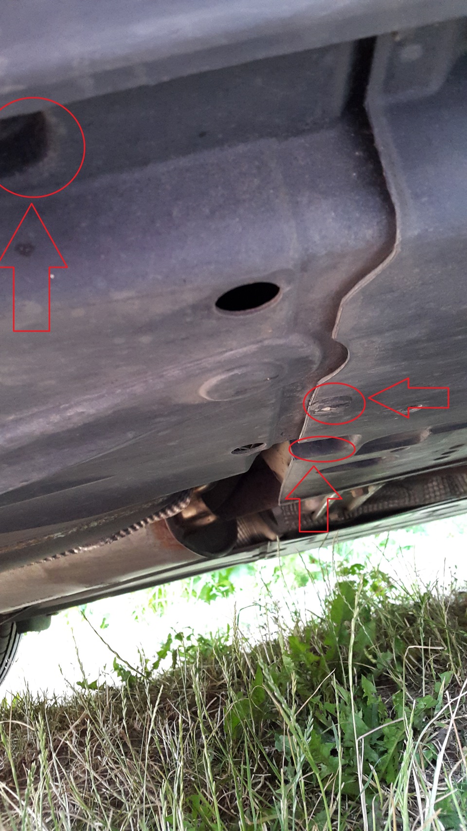

Откручиваем вот эти вот болты, шурупы и выдираем нижнюю клипсу, которая по внизу центру
Затем, снимаем шланг №1 и шланг №3, выкручиваем винт №2 и достаем фильтр.
Направление стрелки на фильтре должно совпадать с направлением движения топлива (от бака к двигателю).
Собственно всё.

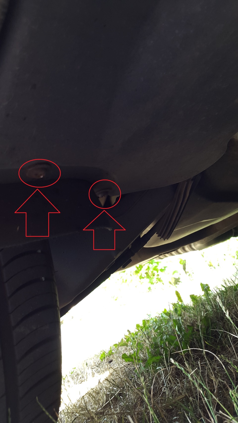

Вот верхние шурупы вживую
А вот клипса бл…ая (я ее выдрал кусками оттуда) и 2 болта открутить
Кожух защитный вытаскивается в сторону жопы авто.

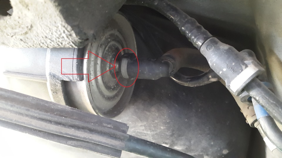

Снимаем шланги с фильтра, подставляя сразу какую-нить емкость (я обрезаю бутылки). Там будет грамм 200-300 бенза. Чтобы снять его, нужно нажать на белую защелку и стянуть шланг (оч легко снимается).
Сливаем весь бенз из трубки и фильтра в емкость и переходим ко второй трубке (снимается также, как и первая).

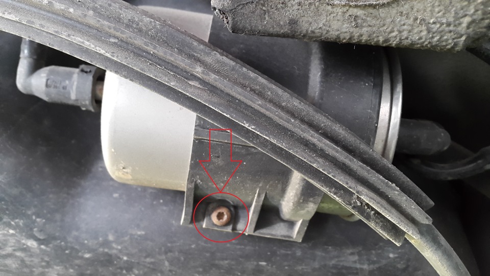

Откручиваем винт и вытягиваем фильтр.
На фильтре нарисована стрелка. При установке, она должна смотреть по ходу движения топлива (от бака к двигателю). Шланги буду крутиться в местах соединения с фильтром, не пугайтесь, так и должно быть.
