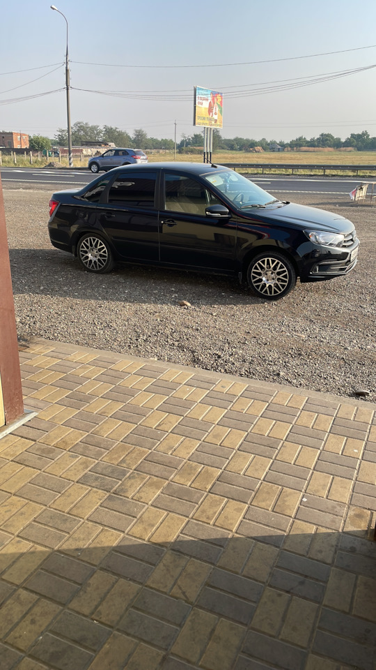

215,40,17 на сток подвеске пока. Мягко так же только на коротких высоких лежачих стало немного похуже. Дороги тоже говно но привык уже 8 лет на 18 езжу. На вазике мягко по моему.

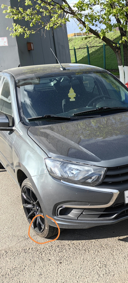

Вот даже на фото видно, и так 3 диска из 4х.

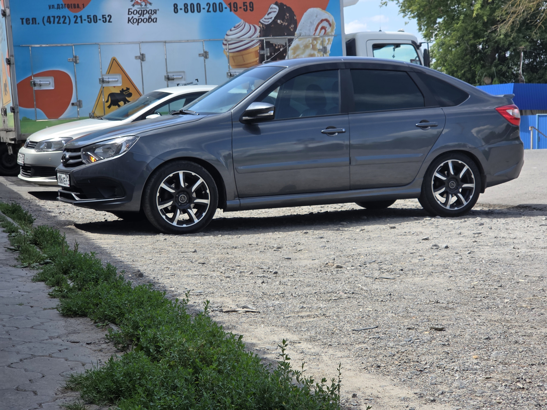

На фото 45 профиль, я с ним в 2023г намучался, в городе ездить еще нормально и инцидентов не было, скорости не те) а вот на трассе, каждая ошибка это — балон и диск, либо — диск. 50 профиль будет покрепче, да и в арке будет смотреться лучше.

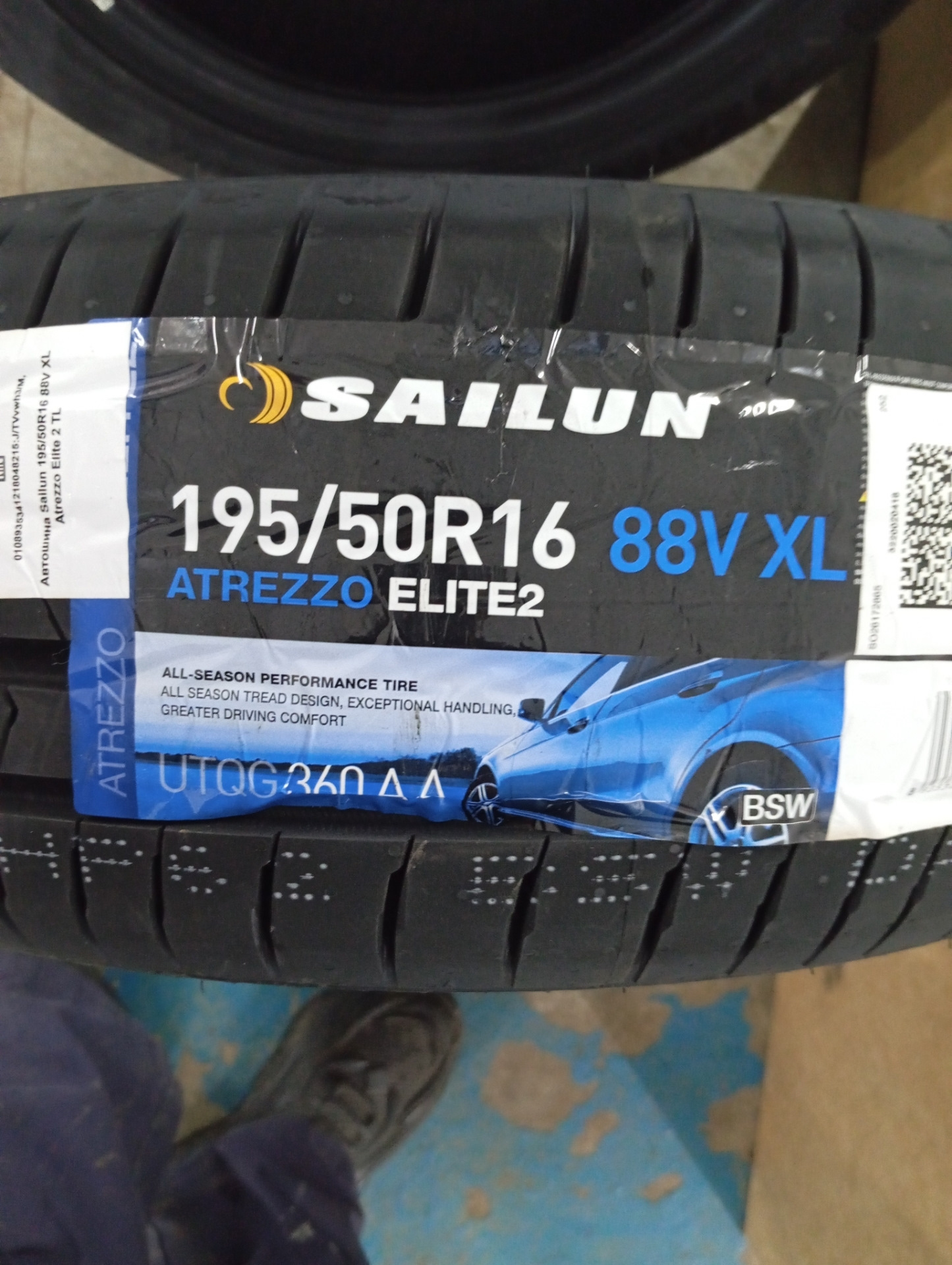

А вот 195/50 р16 на сток подвеске
195/50р16
Резина сайлун этрезо элит

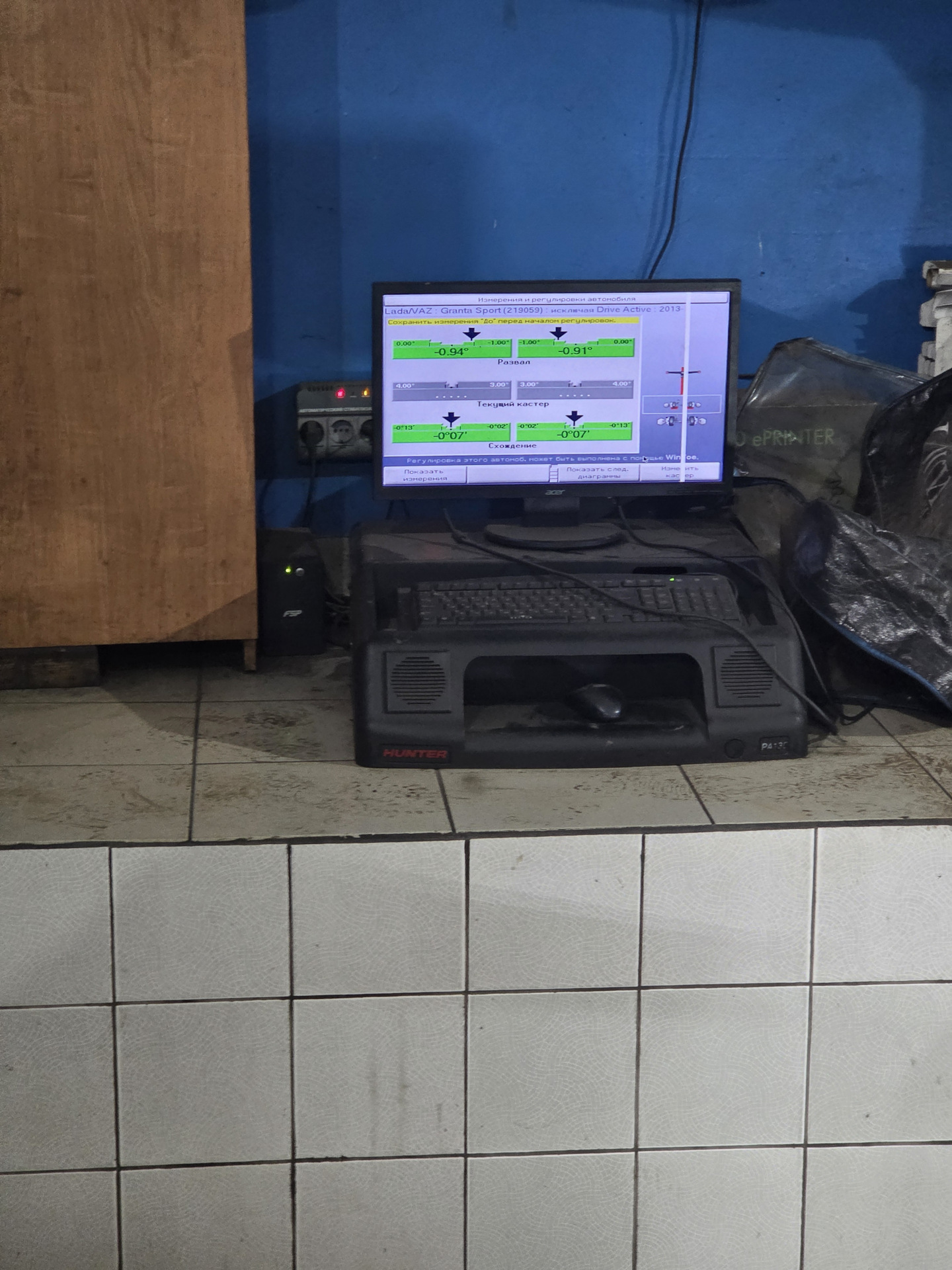

Какой у вас кастор?
Гранта спорт + чуть завалены в допуске для более интересной рулежки
Треугольные рычаги с регулировкой стоят? Или все на стандартной подвеске параметры выставили?
Подвеска вся стандартная
