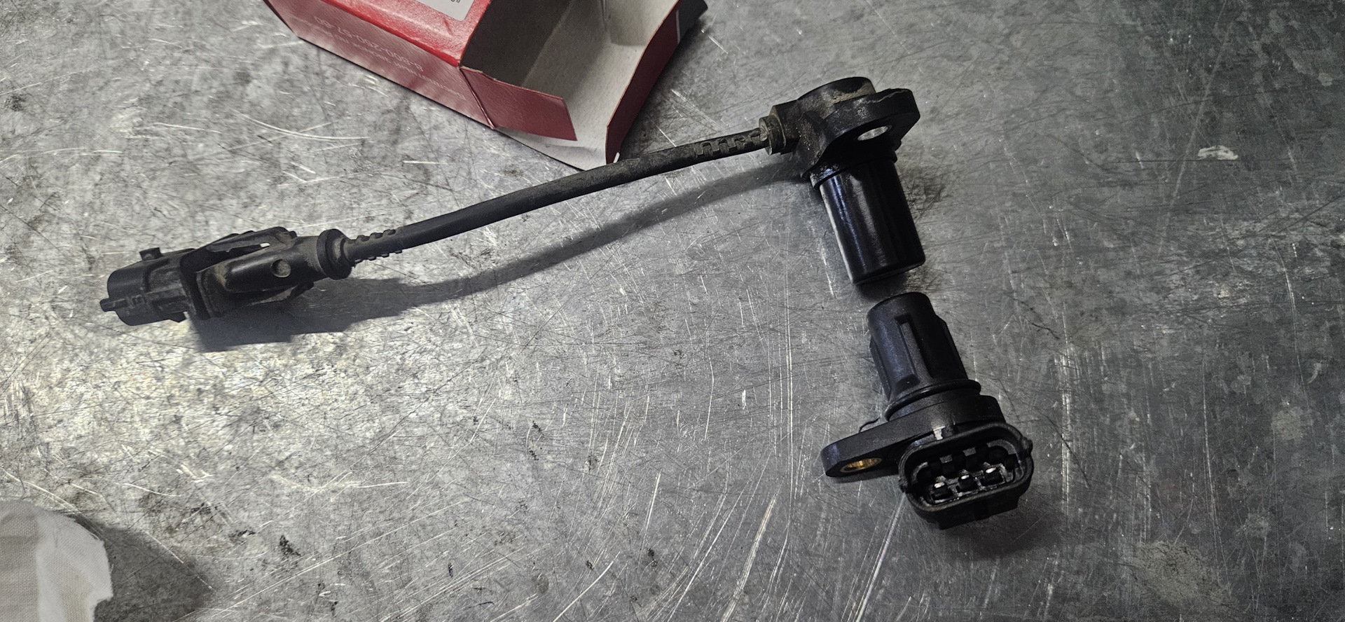

Отправившись в путь на 1800 км. Через 35 км от дома падает стрелка спидометра. Внезапно. Неприятно. Но ехать надо. Через 300 км оживает и живет где то 200 км, опять умирает. Потом еще подергалась, заодно дергая машину ощутимо так и померла совсем.
Спасибо ресурсу www.sobolnnclub.ru/ там все описано и предложены аналоги, потому что оригинал от 3000 до 5000. Гарантия в очередной раз пролетает — я не поеду за 500 км ради этого.
Куплен вот такой датчик за 800 р. Зачем за 3000 ставить, да еще изобретать проводок этот, если сразу можно этот на заводе воткнуть? Но это риторический вопрос, понятно зачем…

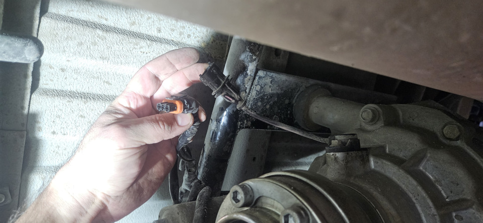

Располагается он на раздатке в задней части справа
Болтик м6 под ключ на 8
Провод отстегнуть нужно в паре мест и дотягивается до нового датчика легко. Разъёмы одинаковые
