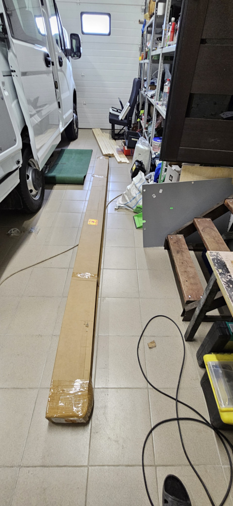

Когда то на ней стояла лестница но на задней левой двери и ее кто-то снял.Нашел на авито человека который делает и отправляет ТК в регионы👍🏾сделал заказ и в течение трёх недель она прибыла.Полный к…

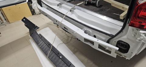

Бампер РИФ передний. Тоже соболь, но морды с газелью одинаковые, поэтому без сюрпризов.
Лебедка вот такая
Бампер вот
Снимаю штатный
Под ним вон чё
Кстати доступ к топливному фил…
Чтобы вытащить запаску повыше, освободить место для доп. бака, доустановить фаркоп, и просто спокойно тыкаться в деревья и пользоваться хайджеком.
Беру. Бампер соболь нн с калиткой.
Тяжелый капец. Уп…
Понятно для чего он нужен. С ним спокойнее.

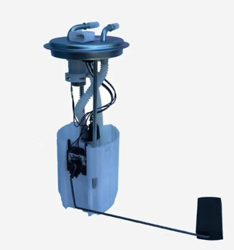

Замена бензонасоса на «Газель Бизнес» (двигатель 4216): делюсь опытом
Привет, друзья! Сегодня расскажу, как я менял бензонасос на своей рабочей Газели Бизнес, с мотором УМЗ‑4216.в очередной рабочий…
Привет, друзья! Сегодня расскажу, как я менял бензонасос на своей рабочей Газели Бизнес, с мотором УМЗ‑4216.в очередной рабочий день поехал в рейс, встал на стоянке чтобы перекусить, соотвественно ма…
