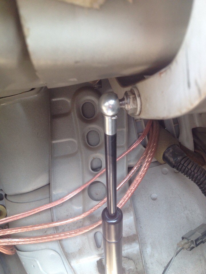

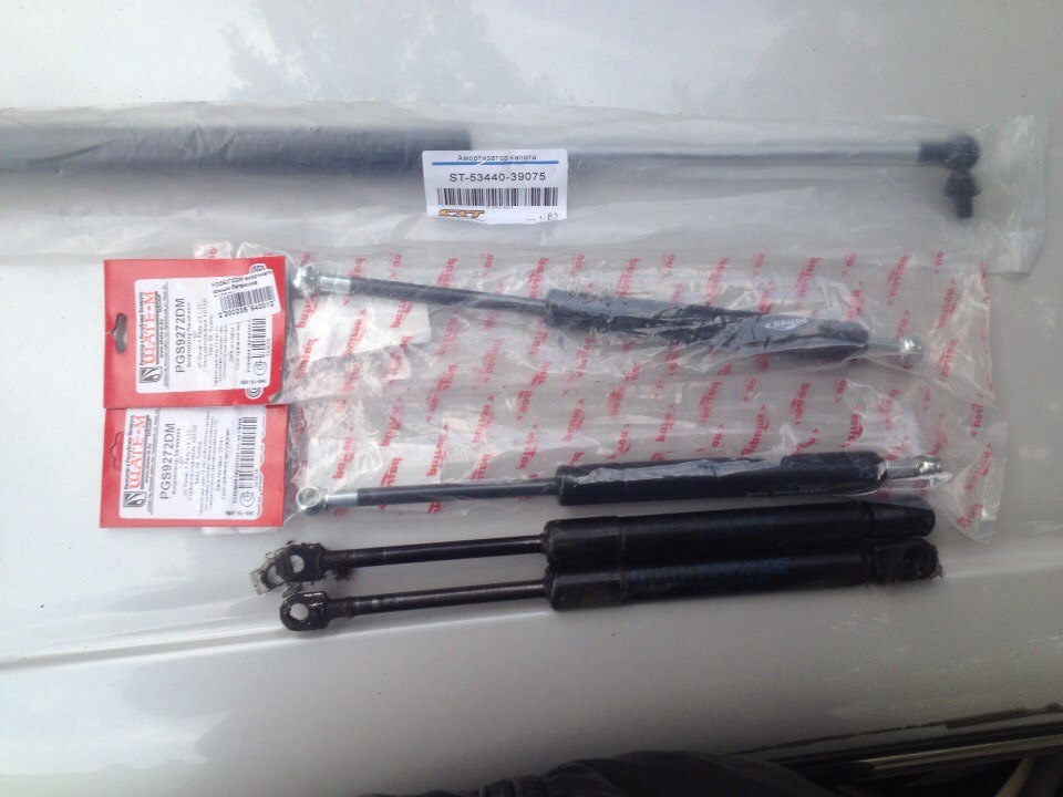

Заказывал амортизаторы крышки багажника PATRON PGS9272DM и наконец то установил их с небольшой доработкой. Так же заказывал амортизаторы капота SAT ST-53440-39075 но они к сожалению не подходят.
Запчасти на фото: PGS9272DM, ST5344039075

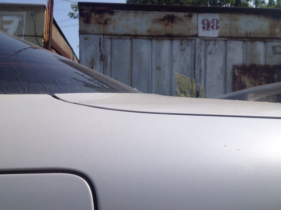

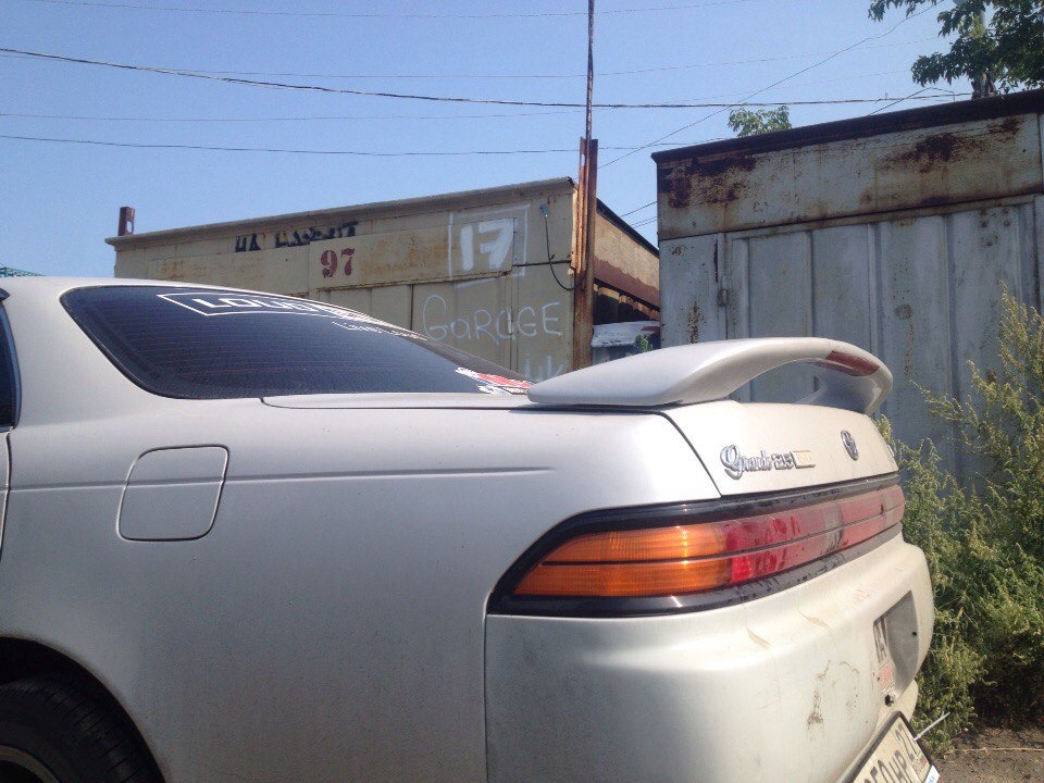

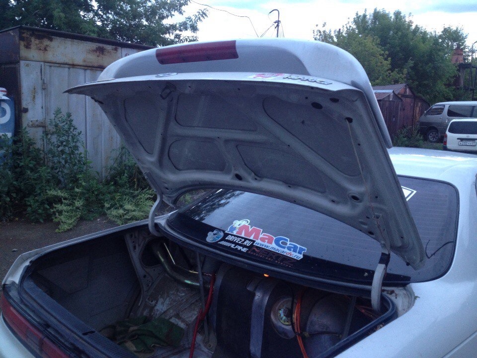

Сделай фото крышки багажника в закрытом состоянии пожалуйста.
Не подперта она этими амортами?
Сделал, не подперта, она уже стояла не правильно
на капот легко подобрать, я на Супру купил первые попавшиеся отечественные. а вот на багажник Марка долго подбирал.
Я ставил на капот от двенашки нашей))полёт норм почти год)
ребяты вот вам номерок без всякого колхозинга Фирма LESJOFORS 8100711

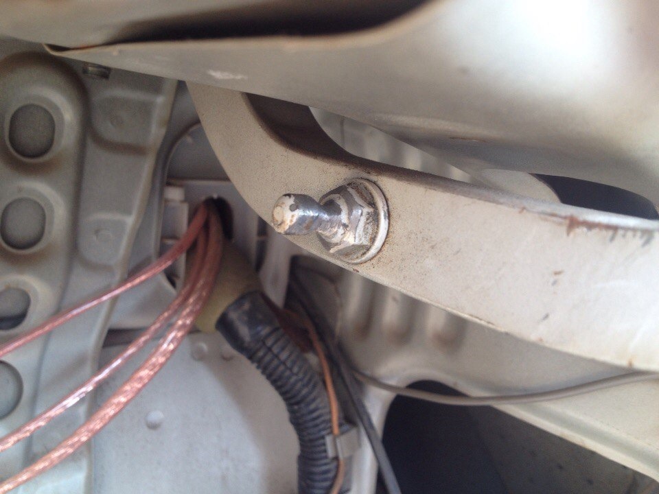

А в чём доработка?
Покажи как работают и как ставил и куда.
вроде все фото выложил

А в чём доработка?
Верхнее крепление немного обточил на наждаке
