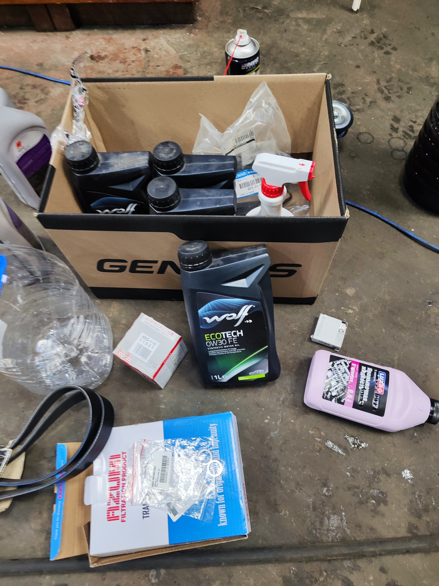

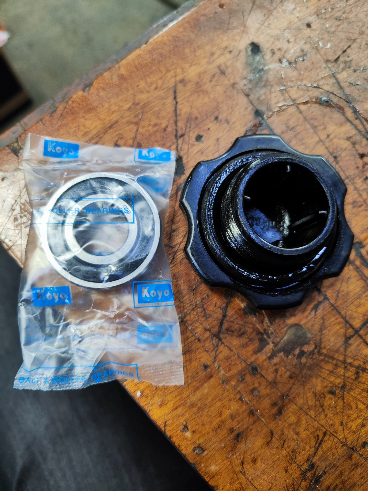

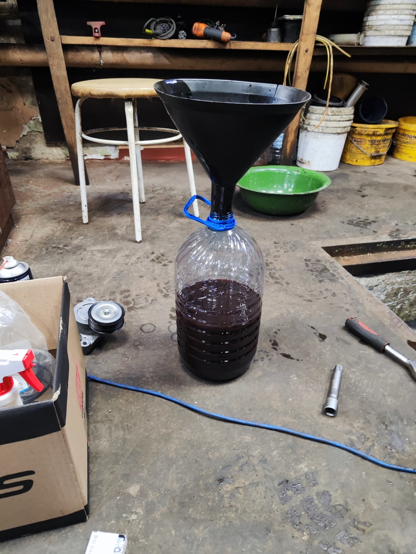

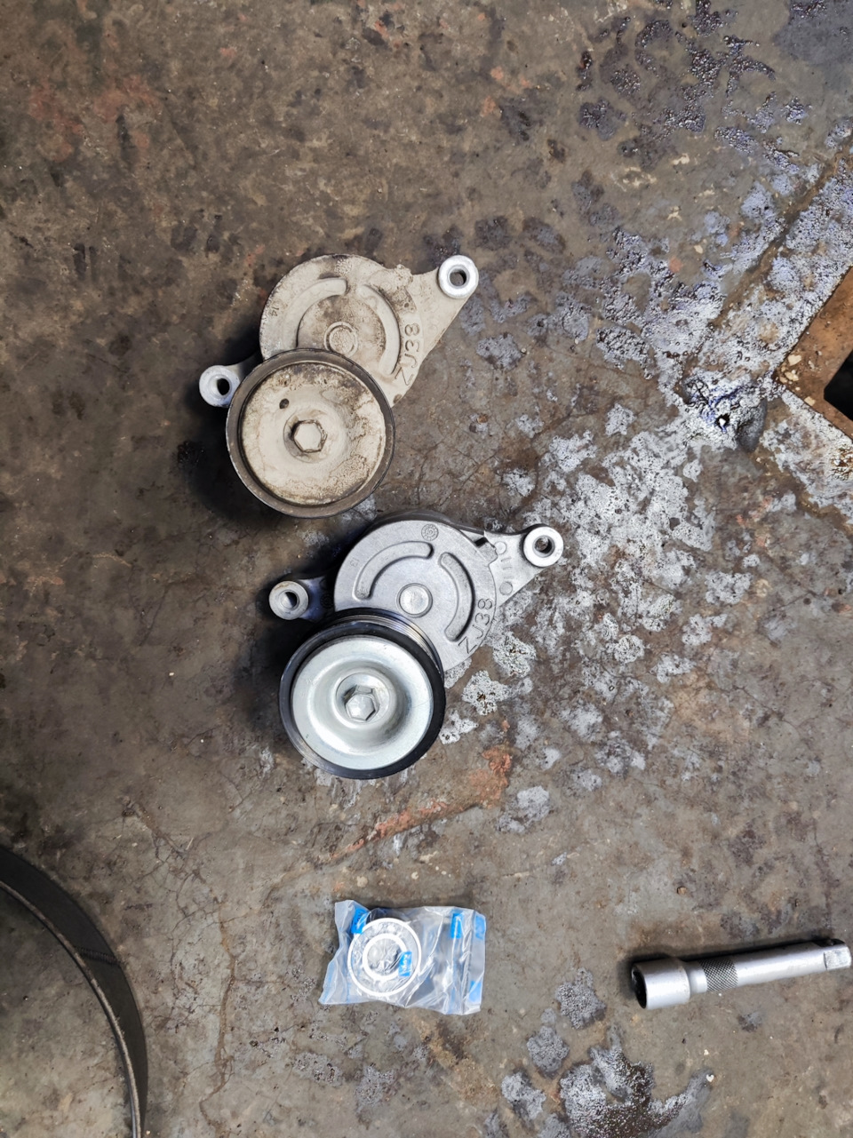

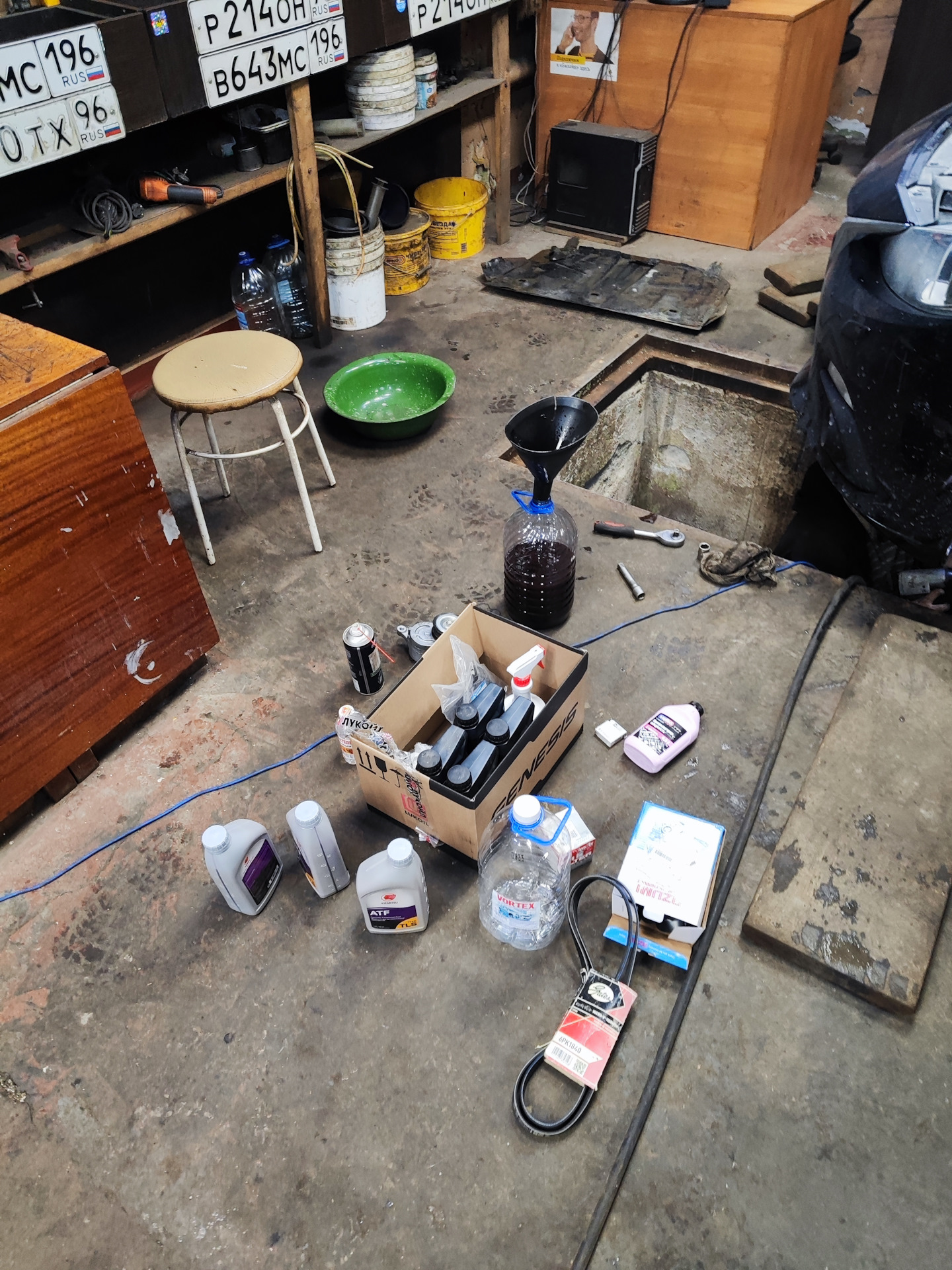

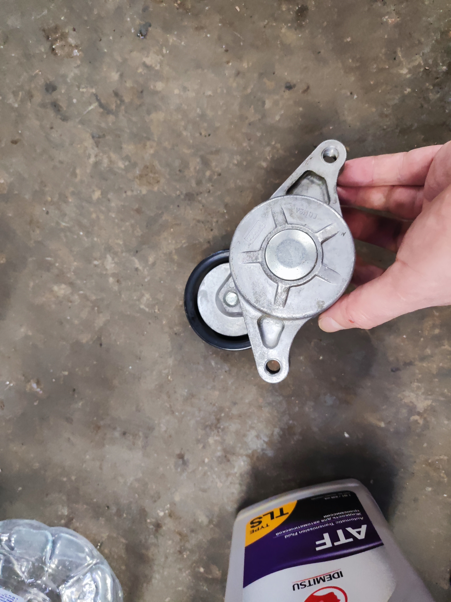

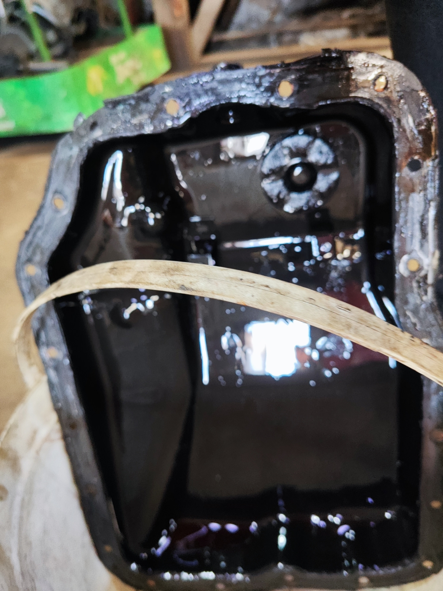

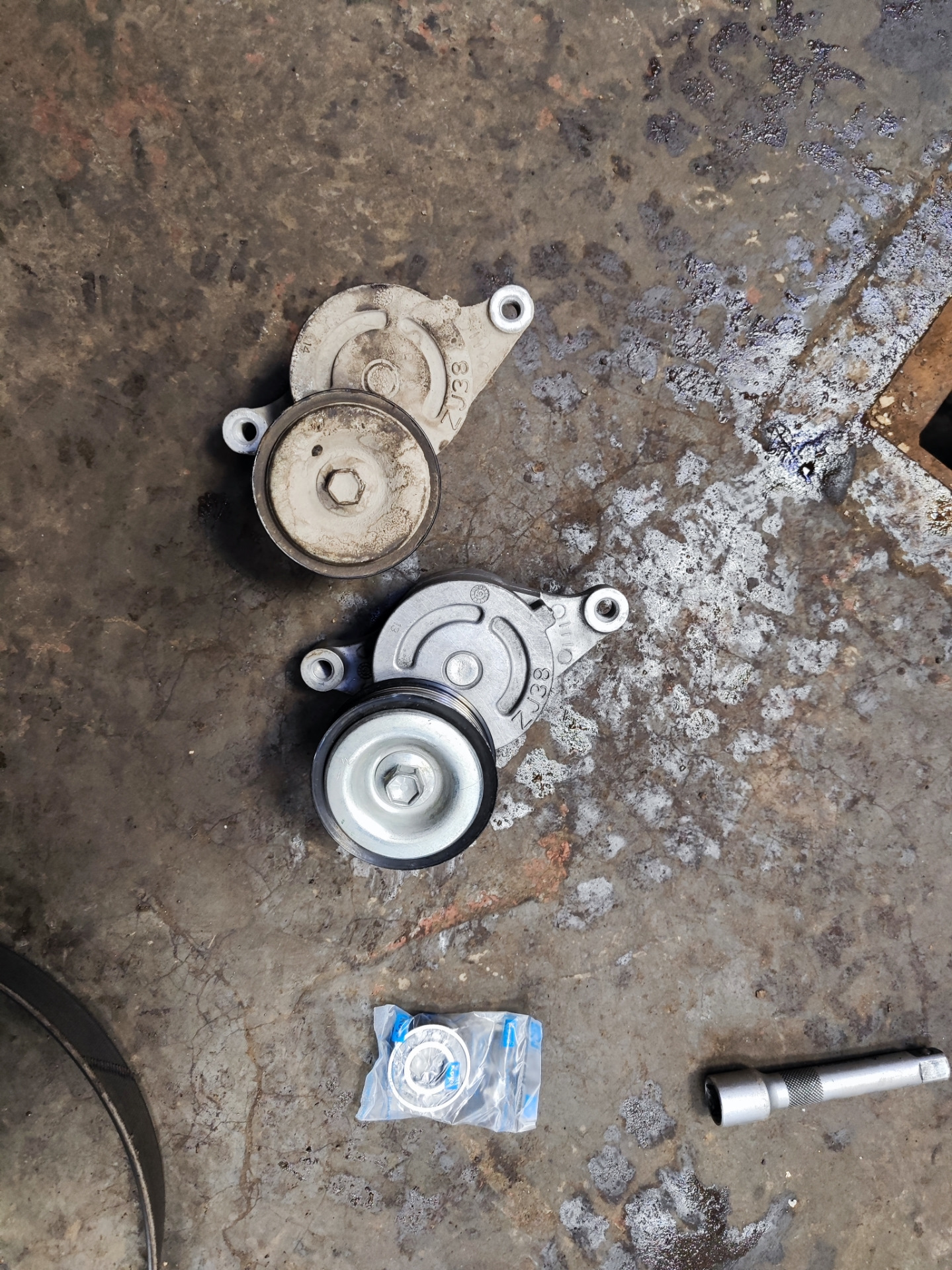

Всем zoom zoom! В общем трудно было уговорить сделать что я хотел, даже за деньги, но день был солнечный и настроение рабочее. Работы, сложность замена фильтра АКПП, многие советовал AZUMI JT25318K, чтоб не играть рулетку с ориг., и да, прокладка пробки АКПП и ДВС один парт.номер 9956-41400. Заменил натяжитель, увидел на Авито, прям красивый, думал будет лучше моего, не ошибся, ну подшипник в обводном ролике перепресовали, так как ему всё было плохо, ещё хуже чем на натяжителе. Ну и ремень до кучи, не старый же оставля Gates 6PK1840. Да заменена прокладка уплотнительная выхлопной трубы P54940305, зимой было бубнение, болты открутились, старая не совсем плохая была. Вроде
всё, едем дальше

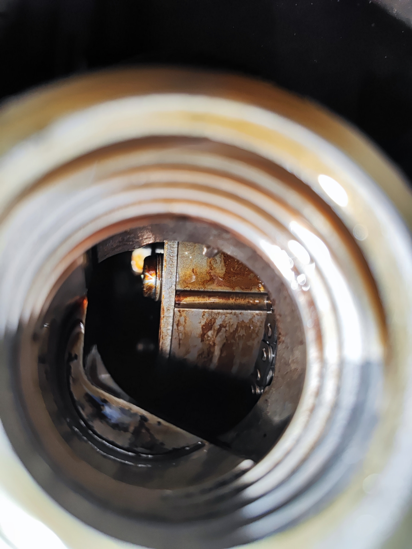

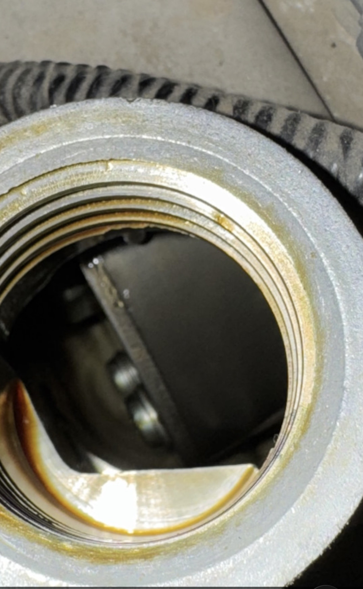

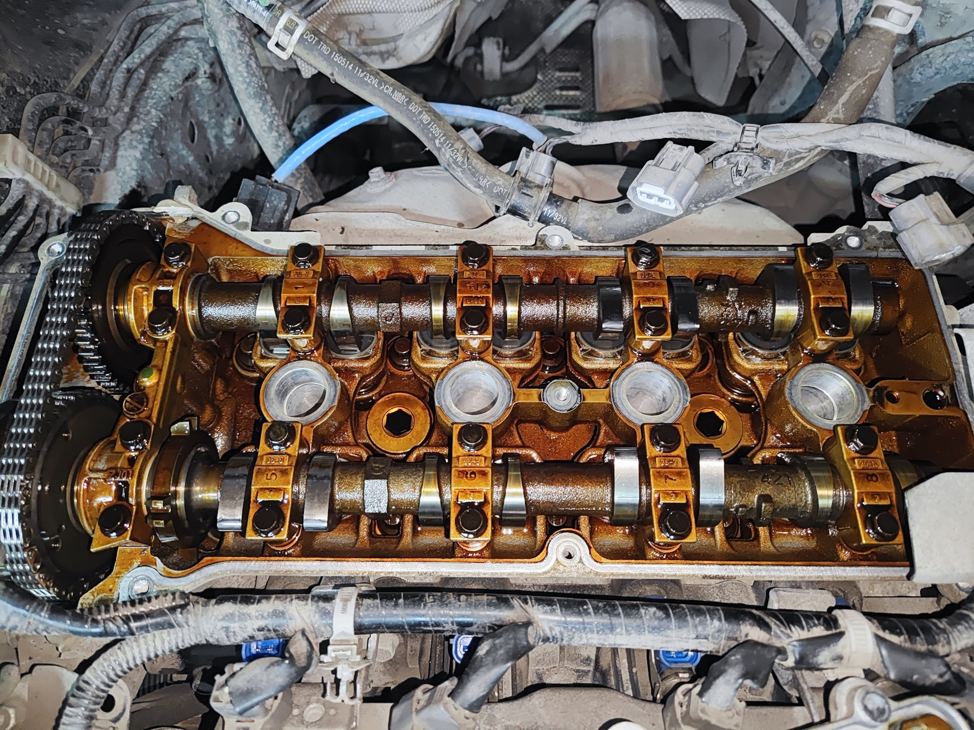

В нутри ДВС, лак лаковый, всегда на этом масле ездишь?
На каком конкретно? Лак наследие оф.диллера, Wolf два раза лил, отличное масло, что найду импортное то и Лью обычно
Ну ты уже ответил что Вольф, а дилер что заливал?
Я не присутствовал, наверное ориг мазда, а ты, как понял что внутри лак лаковый прям)
По фото видно, налёт, отложения
Так это не страшно, что там не прям лак
Такой же пробег, не я не хвастаюсь 😁
💪 я тоже)
Вроде терпимо
Шлака нет👍, уже хорошо
Главное состояния, шейки коленвала и цепь без износа) Можно отмыть, и лак, знаю как, но наверное поддон надо снимать, а так само отойдëт
Если крашенный поддон то да
89ткм
Красота 👍 так и должно быть
Странно конечно, что орига так себя ведёт
Да любое себя так ведет, если придерживатся регламента оф. диллера 15к)
Так регламент понятно, менять то они могут меж интервально, хоть через 3 тысячи
Victorovi4-66
15000км это в основном 400-600 моточасов, конечно будет мертвое масло)
Серьезное ТО, все своими руками и в гараже?
Так нет конечно, делал мастер, который всегда делает, от меня только сила убеждения)
