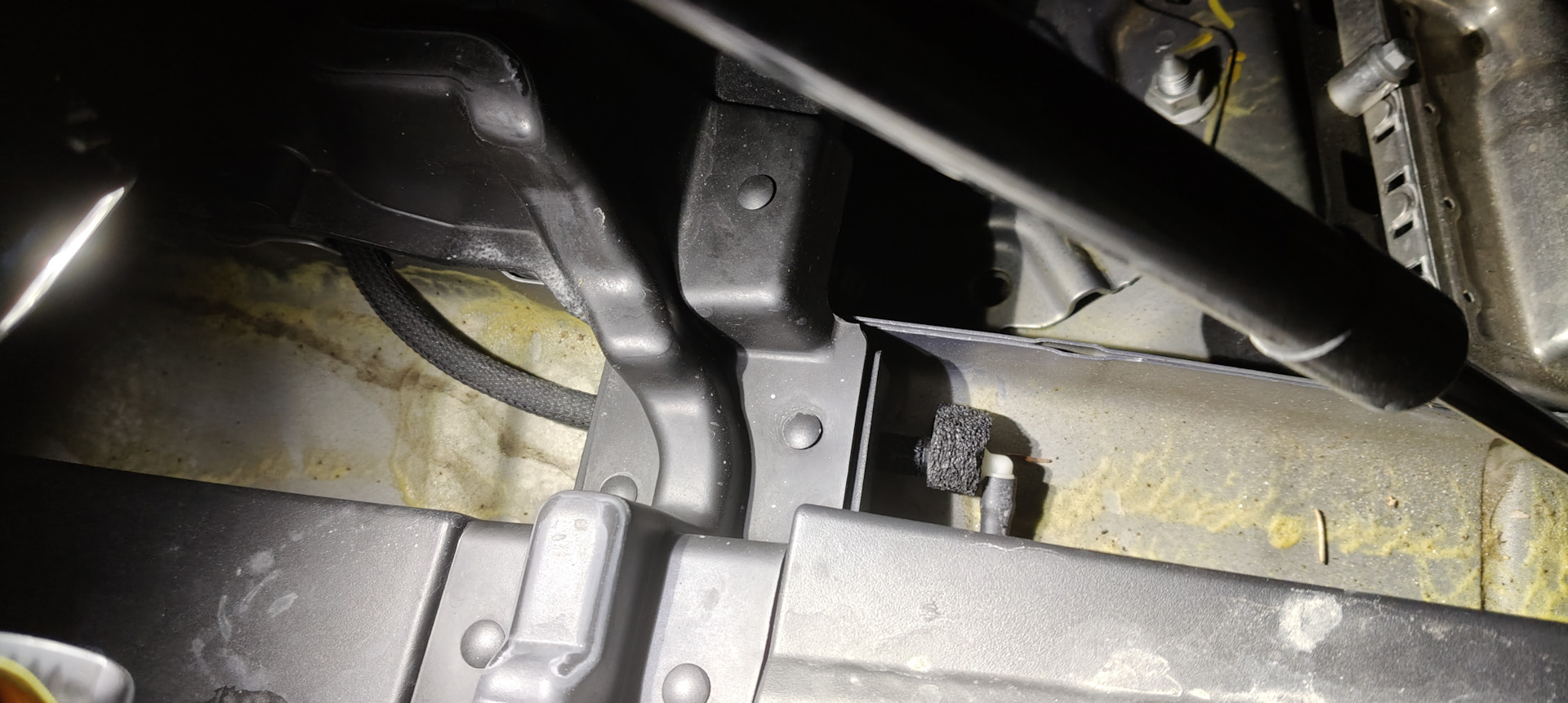

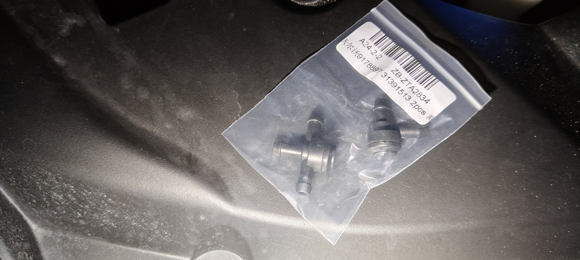

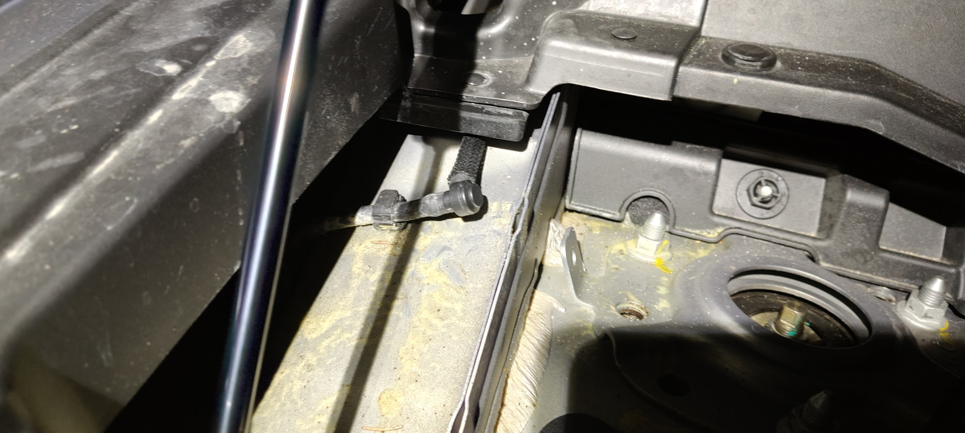

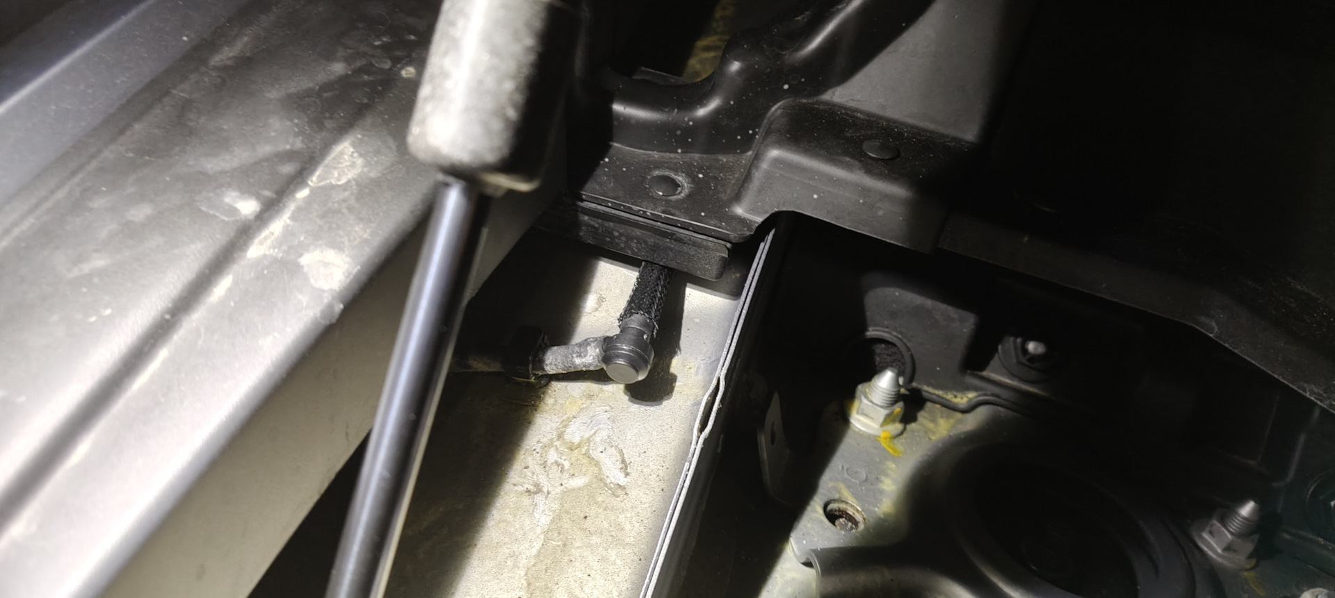

Сегодня на повестке дня стоял угловой фитинг в магистрали стеклоомывайки, а точнее его замена на обратный клапан (согласно легенде от Вольво).
Ничего сложного в отсоединении углового фитинга нет, но обратный клапан нужно поставить правильно. Вроде дул в него и определился с направлением, но когда поставил — ошибся…
Пробуем включить омыватель стекла… и о, чудо! — жидкость брызгает мгновенно, без задержки.
Но теперь дворники включаются позже (через раз — то прям как надо, то с задержкой). Такое ощущение, что задержка дворников предусмотрена штатно, пока жидкость по магистрали не прокачается. В общем надо тестировать.

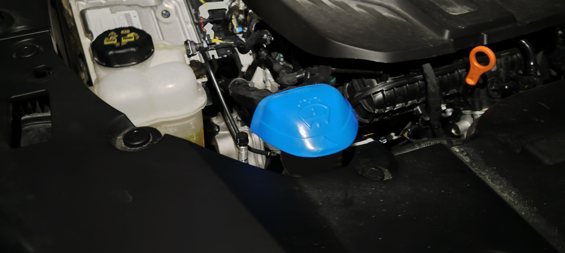

Ну и конечно же и тут дошло дело до синего "унитаза")))
На самом деле очень удобная, вещица — исключает проливание омывайки на ремень генератора. Стоит не дорого.
Был период времени года 4 назад, когда автовладельцы массово их покупали.
Использовал такую вещь на Хитриле.
Теперь поставил на Хавал, и жене на Ибицу. Вот на Ибице эта хрень очень нужна, т.к. заливную горловину вывели в очень не удобное место — когда заливаешь, жидкость иногда проливается на какие-то разъёмы…
