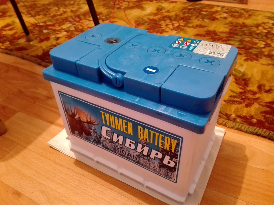

Четыре года верой и правдой служил родной аккумулятор Аком. Двигатель запускался в любой мороз. И вот после очередной месячной стоянки Аком сдох. Напряжение 8 вольт. Во время подзарядки полтора месяца назад плотность электролита выше 1,2 не поднималась. В общем подзарядив пару минут АКБ пускозарядным устройством (благо у автостоянщиков имеется) смог завестись и доехать до магазина. Был куплен тюменский аккумулятор на 62 А*ч выпуск июнь 2015 за 2750 целковых. Встал как родной. Посмотрим сколько проживёт.
Старый Аком через пару дней сдан в утиль за 400 р.

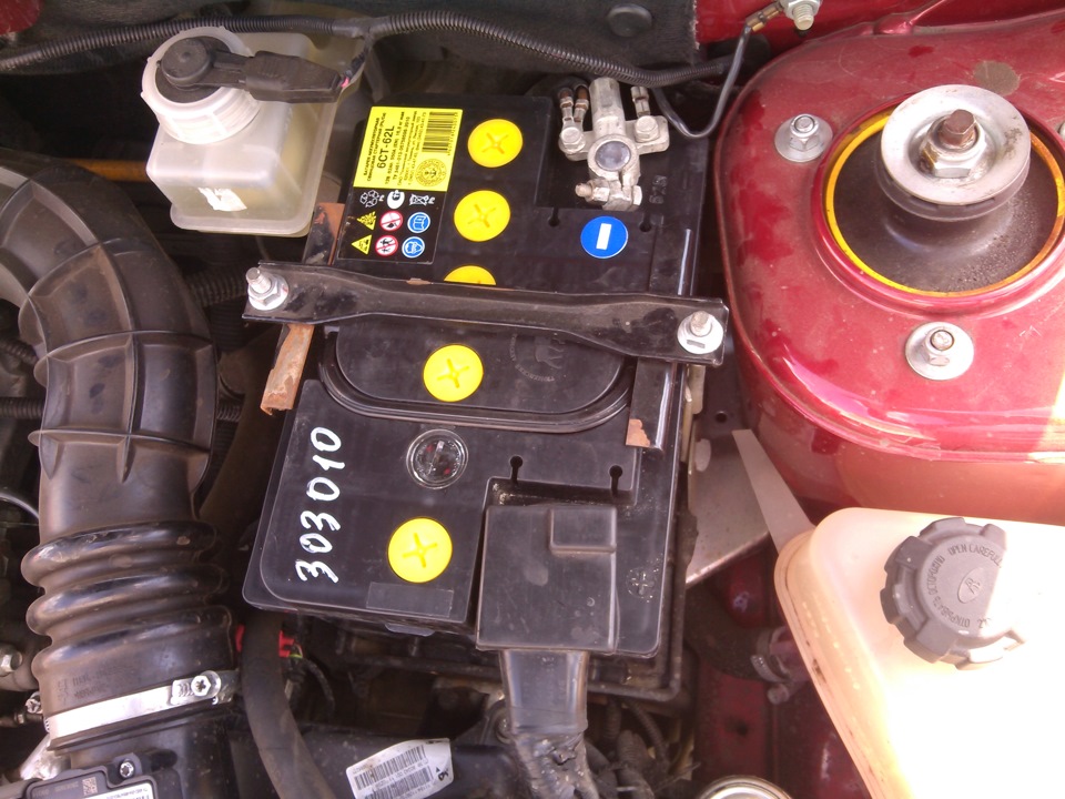

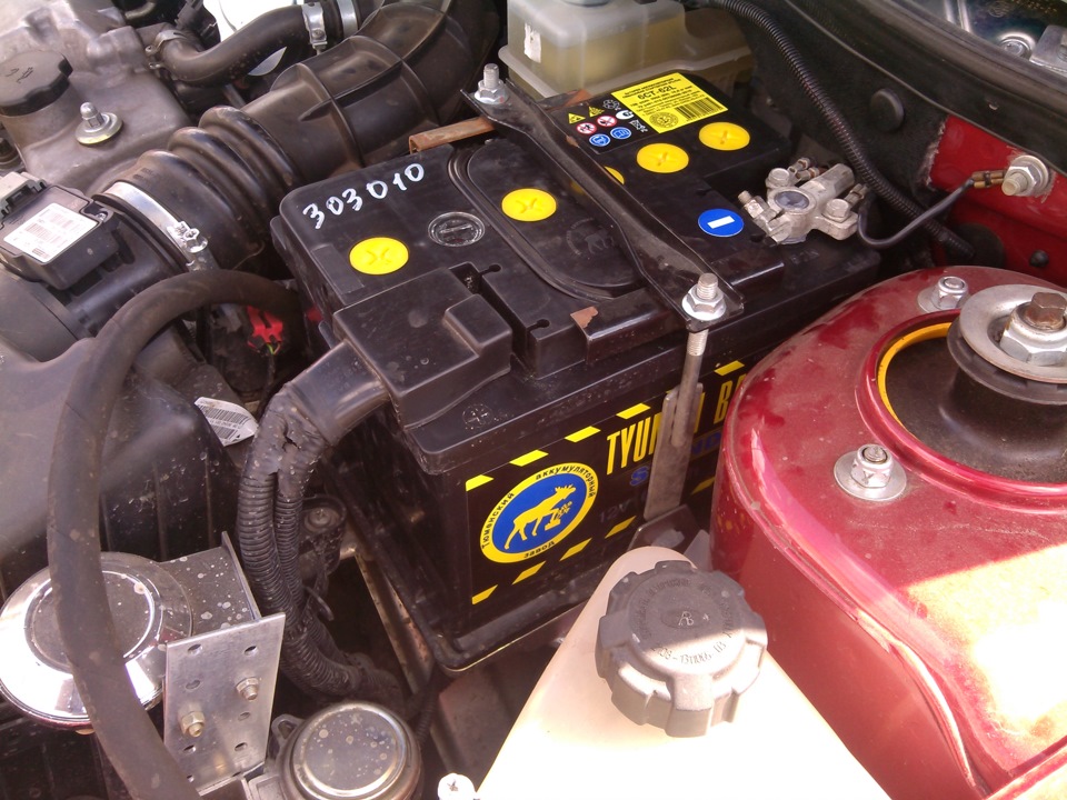

Мне аво достался с таким аккумулятором, то есть тоже новый. Минусом считаю, что у него пластиковая часть под другой тип крепления сделана (как на шестерке было, за один борт). Из-за этого металлические уголки висят в воздухе, а при излишнем затяге еще и металл мнется =(
Это видно на твоих фото. Езжу также, но думаю что-нибудь подложить туда.
Я не заморачиваюсь по этому поводу. Уголки висят? Да и хрен с ним. Металл прижимной планки не гнётся, АКБ стоит мёртво, не шелохнётся. Больше переживаю за то, что после установки распорки стаканов будет сложнее вытаскивать АКБ.
