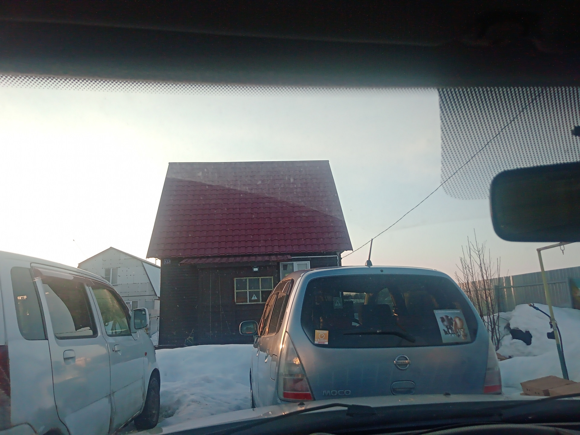

Когда приобрел дастера, то на нем стояли не дворники а недоразумение. Размер штат 500/500. Хоть и без каркасные, но у одной щетки с торца уже небыло пластмассы и торчало железо. А это черевато порчей лобового. Поэтому мною было принято решение стырить на время дворники с Сузуки так как та стоит и ждёт пока сойдёт снег. Размер дворников с Сузуки 500/450 зимние линксы в чехлах. Скажу сразу. Размер 500/450 имеет место быть. Сопли нет. Единственное большой угол остаётся сверху с пассажирской стороны. Немного слеповат при правом обзоре.

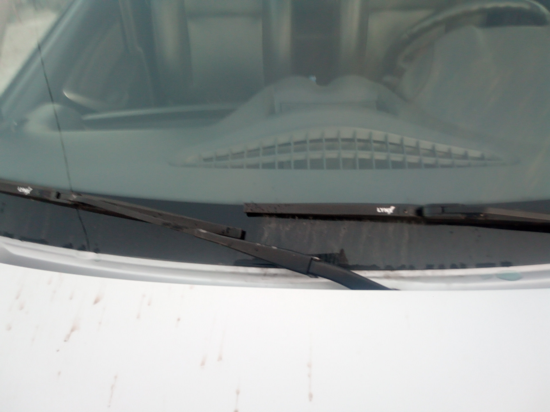

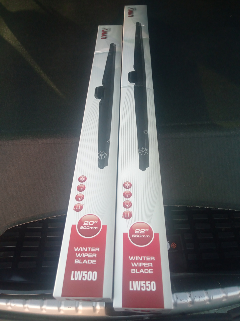

Мною были заказаны на озоне теже линксы только другого размера 550/500.
Помню по шниве если чуть больше штатных дворников ставить то мотор дворников спасибо не говорит. Хоть и Дастер не нива но всеже.
Ссылка на дворники
550 500 мм LYNXauto Комплект из 2-х зимних щеток стеклоочистителя для Рено Логан Renault Logan 2 c 2015, Степвэй Stepway c 2015, BMW X3 (E83), Форд Мондео 3 Зимние дворники 55 50 см
ozon.ru/t/R9NaM4r

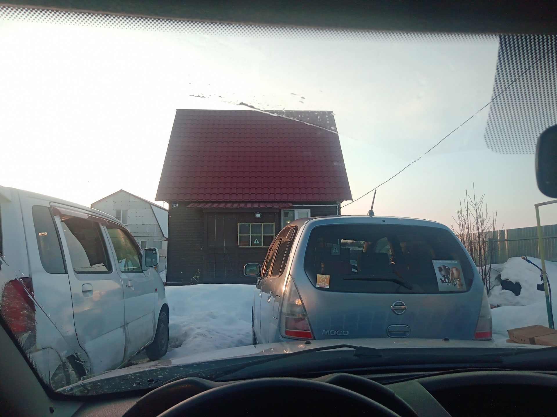

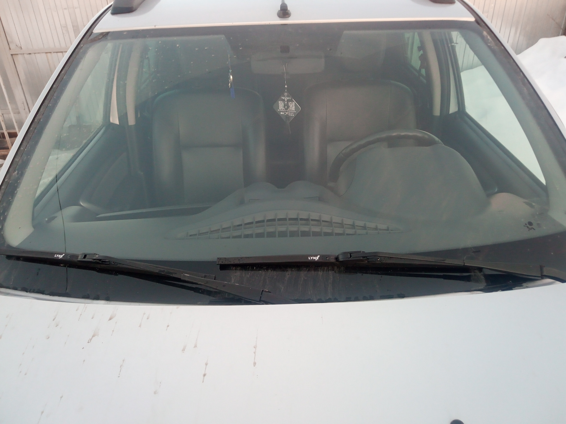

Размер почти штат и при этом нет сопли. Гребут хорошо. С низу треугольника вообще нет. Правый верхний угол все отлично.

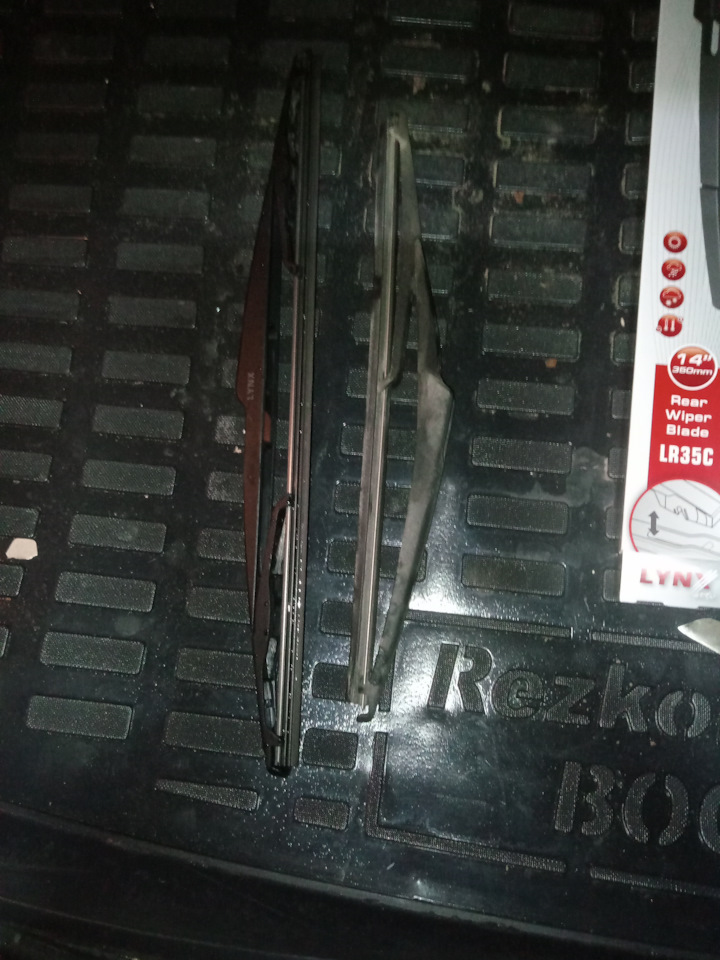

Также зиму не пережил задний дворник — начала отслаиваться резинка. Его заказывал вместе с передними, но придет он только послезавтра.
Вот ссылка на задний дворник
Щетка стеклоочистителя 350 мм подходит для Лада Ларгус Lada Largus / Форд Транзит, Торнео Ford Transit, Tourneo, задняя / LYNXauto LR35C
ozon.ru/t/VaMhpqT
Как придёт дополню пост.

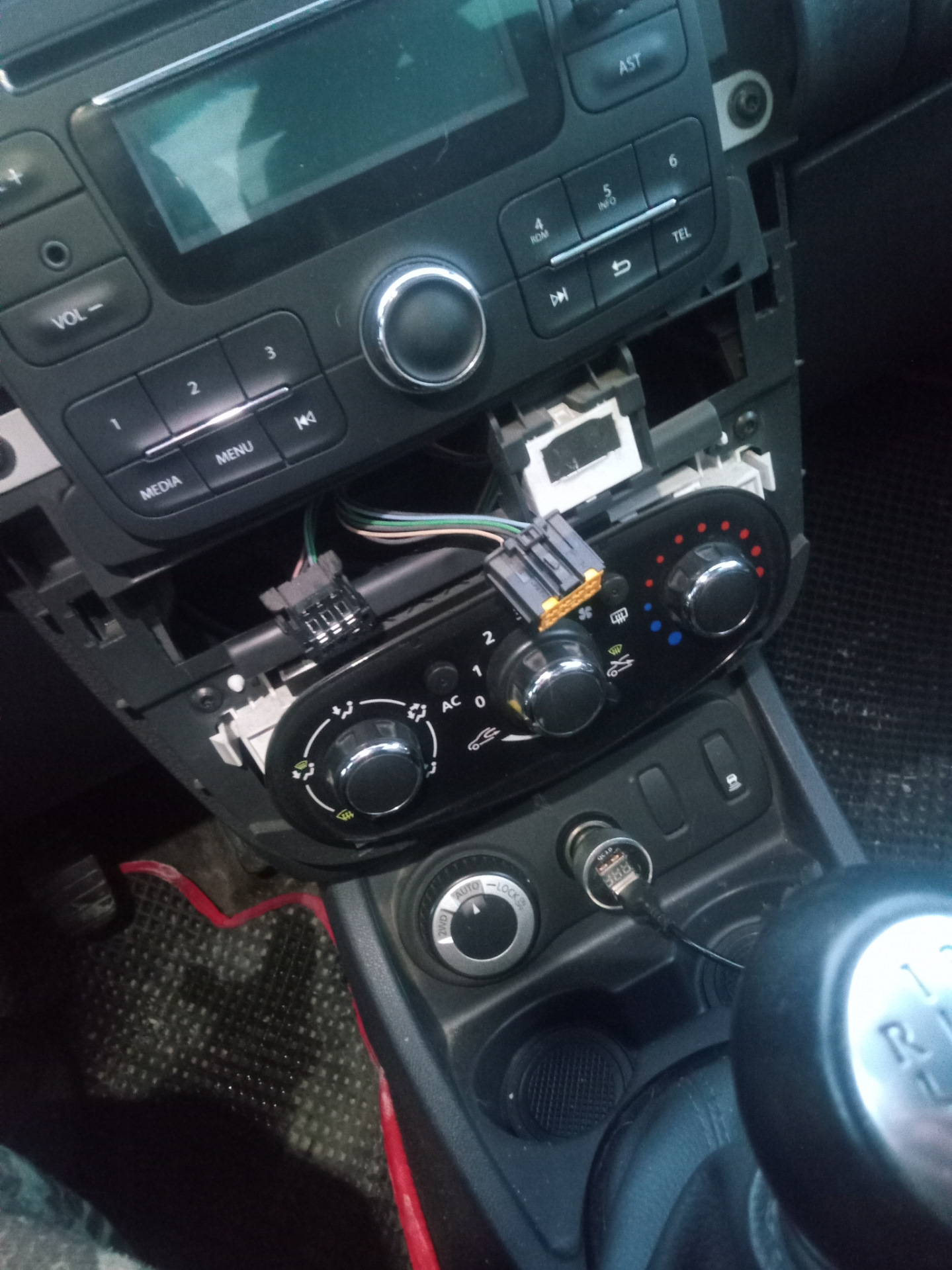

Также надоело ездить без освещения блока управления климатом. А так как потеплело то залез и посмотрел что там за чудо лампы такие.
И оказалось что перегорели две и таких блин у меня нет. Как у хорошего прулевода ламп с цоколем тошибо у меня полно а вот от Рено не осталось. Вспомнил что последние в приборке Рено твинго использовал.
Лампы там стоят типа 2721mf osram.
Снова озон выручает.
Вот ссылка на лампы
Лампа 12V 1.2W Bax8.5d голубой патрон OSRAM 1 шт. Original
www.ozon.ru/product/lampa…e_button_productpage_link
Как придут — заменю. Только опять озон удивил. Одна завтра приедет а одна 18 марта. Как бы вообще не бортанул.

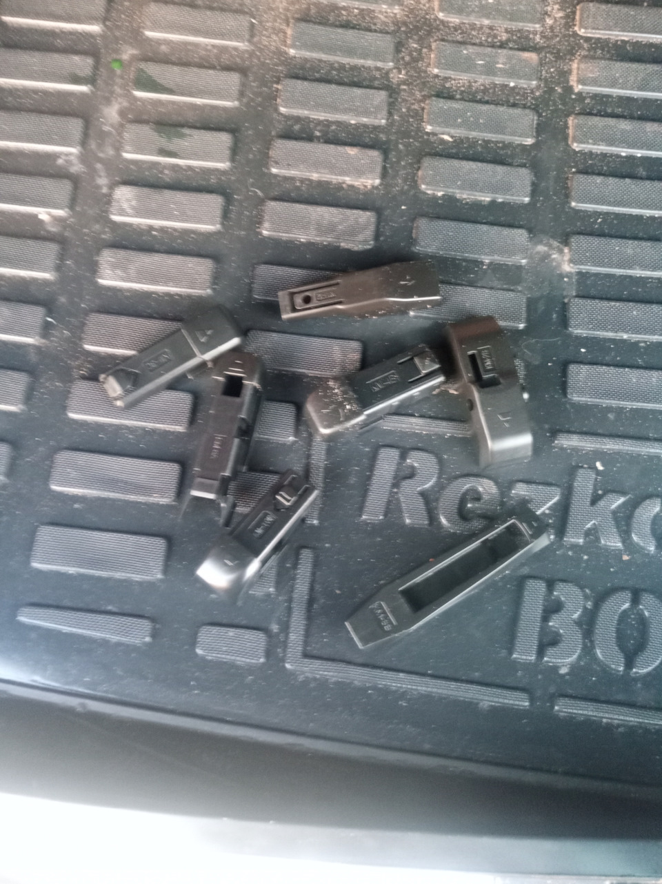

Записал отдельный пост. Но не знаю. Интернет глушат. Опубликуется ли.🙂
Мой косяк, ошибся. Заказывал 36, она бьет. 33 нормально.

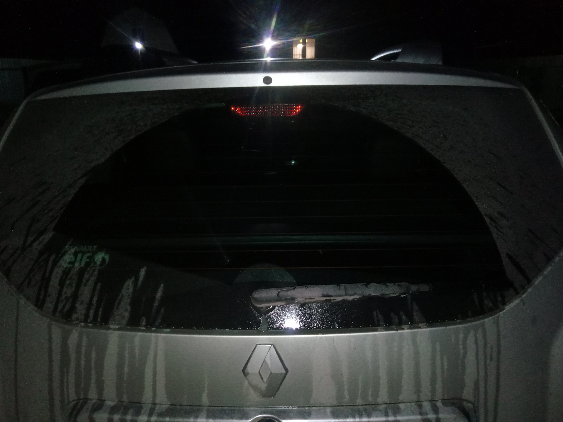

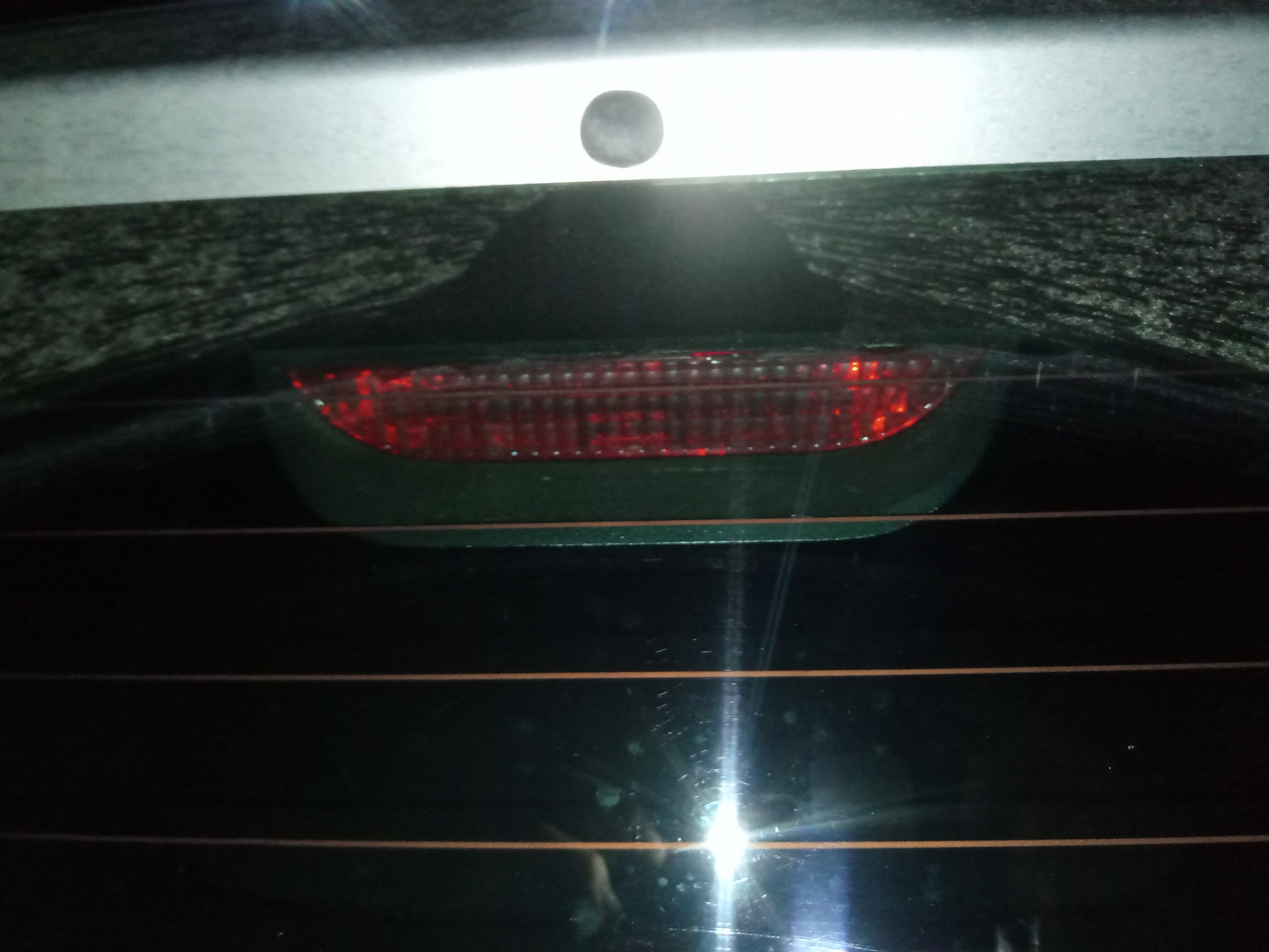

Не выдержал. Пошел менять. Щётка да действительно больше родной. Но ничего не задевает и площадь очистки больше чем у родной. На фото видно как она проходит форсунку
Хм…неужели так отличается до-рестайл от рестайла?
Или поводок уже не родной?
Поводок родной. Скорее всего разница рест и дорест есть. У нас и передние поводки отличаются

Вот площадь очистки с новой щеткой. Ксажалению пост не получилось ни опубликовать ни в черновики закинуть. Весь день инета нет. А драйв на половину работает. Не работают личные сообщения и личная страница не открывается. Надеюсь завтра будет инет хотя бы на работе🙂

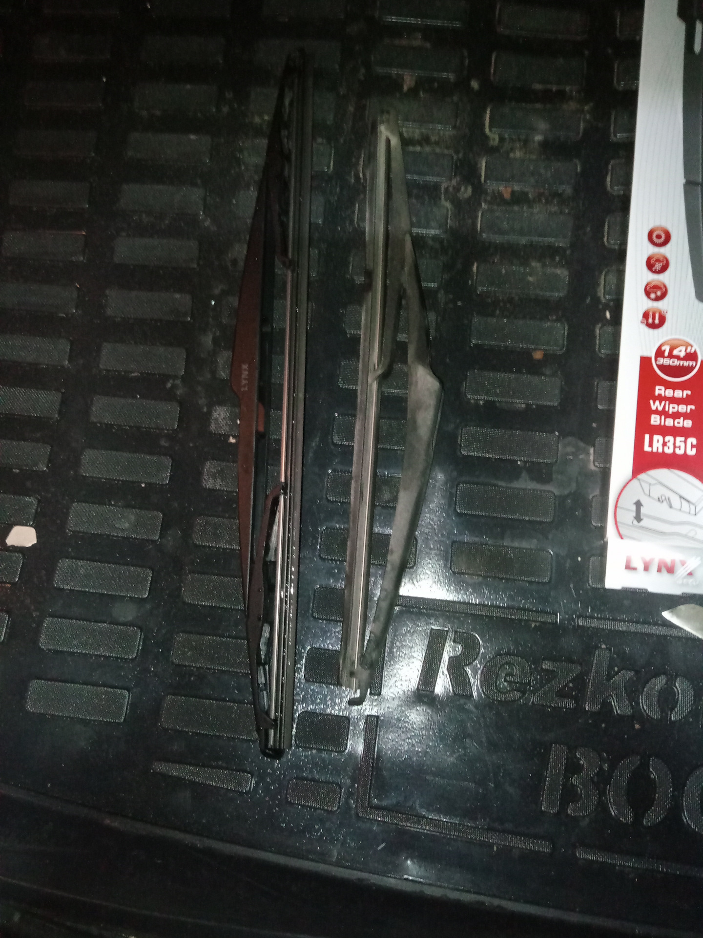

А это разница в размерах новой и старой. Старую в запас. На ней резинку можно заменить и будет как новая.
Комментарий удалён
Спасибо за совет. Но поздно. Уже забрал. Но ещё не ставил. Даже не распоковывал. Завтра тогда уже🙂.
Старая не сильно расслоилась. Чуть кончик. Если что то с ней пока погоняю.

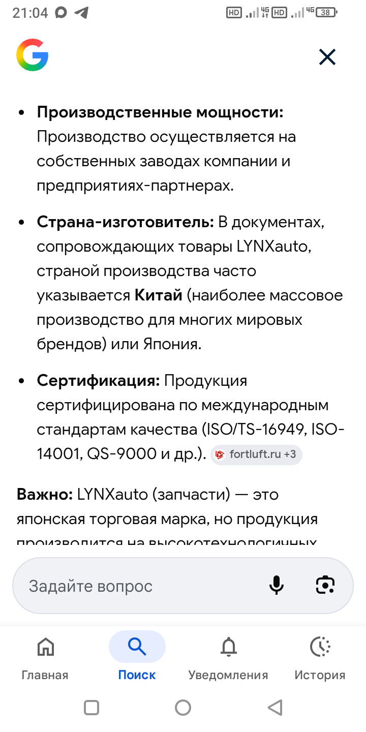

Линкс давно уже в Китай переехал.
В Японии мало что осталось из производства. Они все раскидали по ближним странам но большинство ушло в Китай.
Линкс хорошая фирма.
