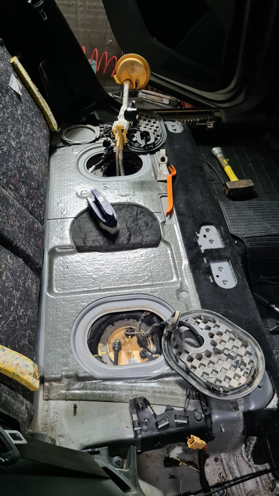

Первым делом добрался до бака.

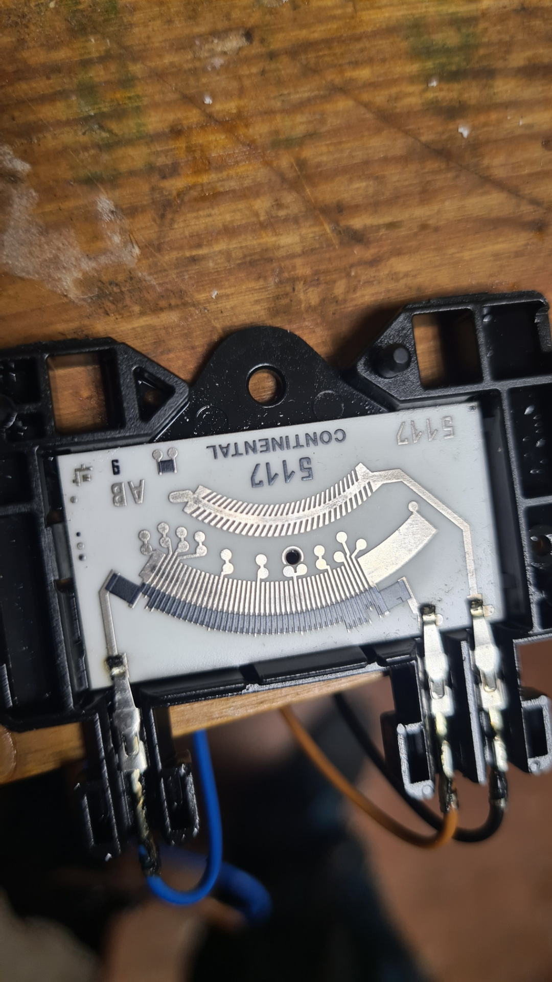

По пути почистил ДУТы, они меня раздражали- ниже середины падали на ноль с ошибкой на приборной панели.
Далее снятие насоса и прикидка топливозаборника. Решил врезаться в крышку вместо родного соска вебасты
Отпилил полотном и разсверлил под нужный D. В итоге трубка вошла в стакан вертикально и на свое место.
Далее установка насоса.
