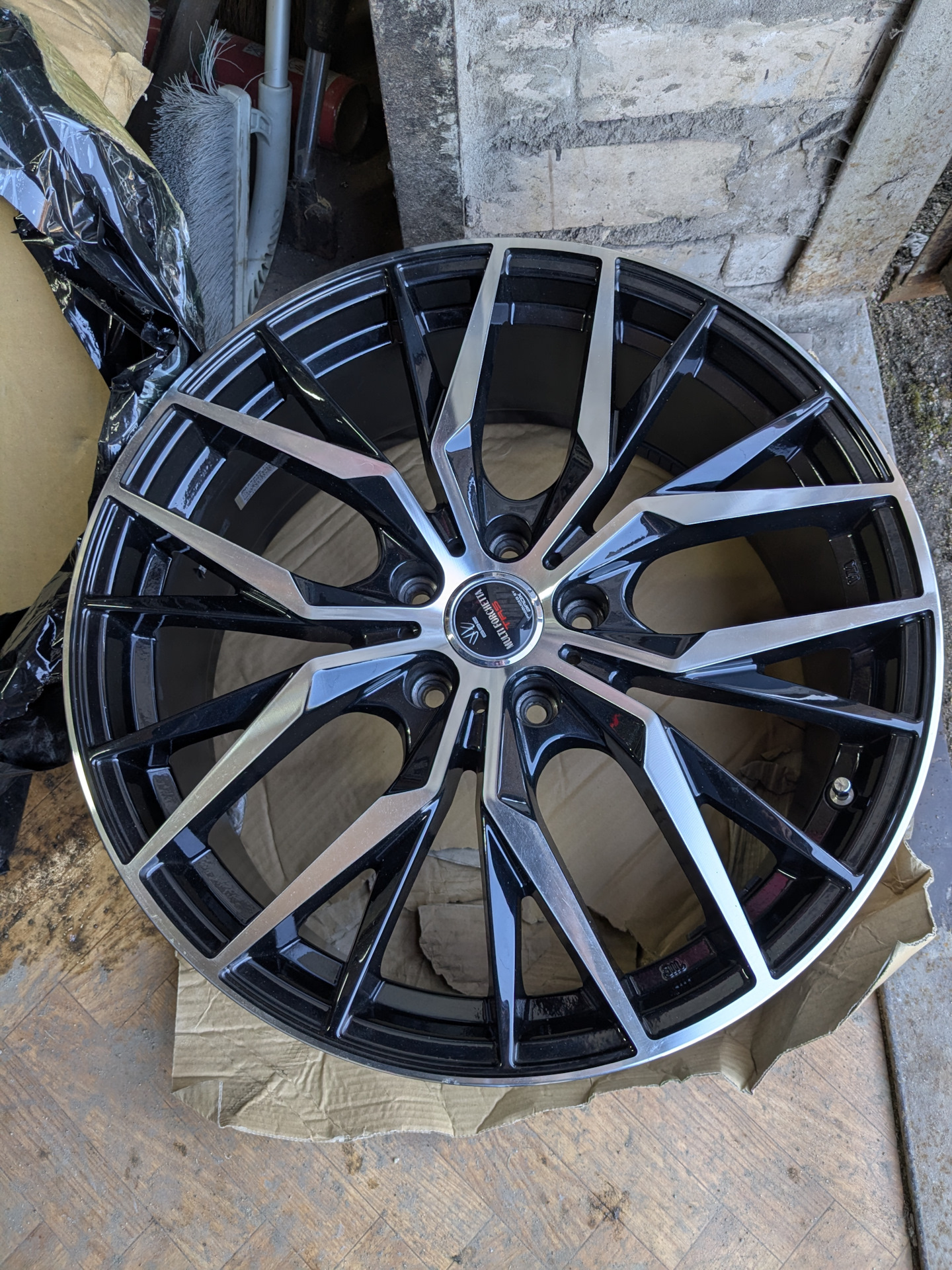

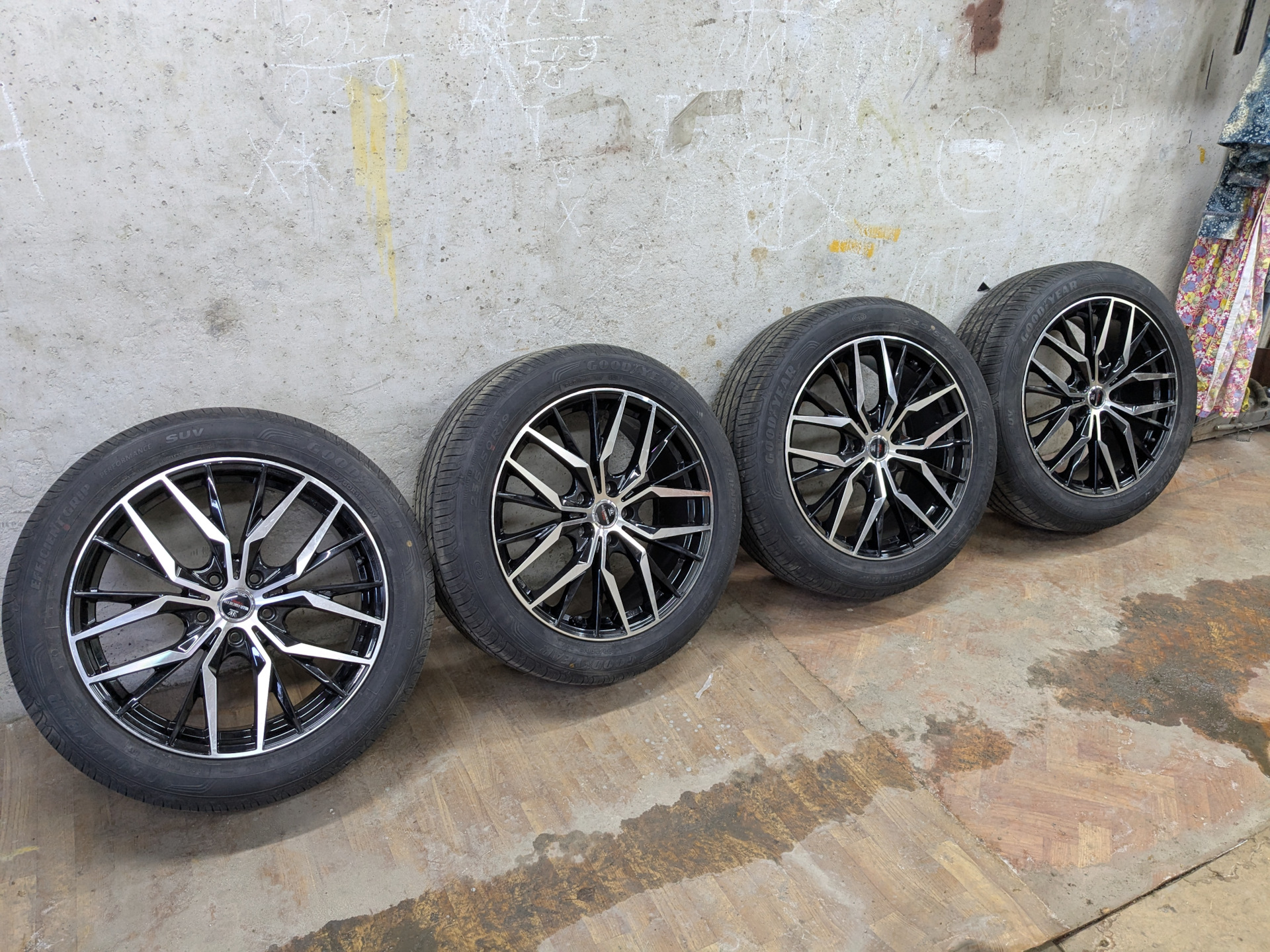

Из салона ехал в январе на "подаренной" зимней. Одной из первых задач было подготовить колёса в сборе на лето, соответственно нужны диски и датчики давления. Изучая разные варианты покупки дисков остановился на дисках б/у из Японии, которые большей частью представлены на Дром и Фарпост. В итоге выбрал такие
Понравился дизайн, состояние (были довольно подробные фото в объявлении). Отзывы о продавце тоже внушали доверие. В итоге всё прошло отлично, хорошо упакованные диски получил на терминале ТК.

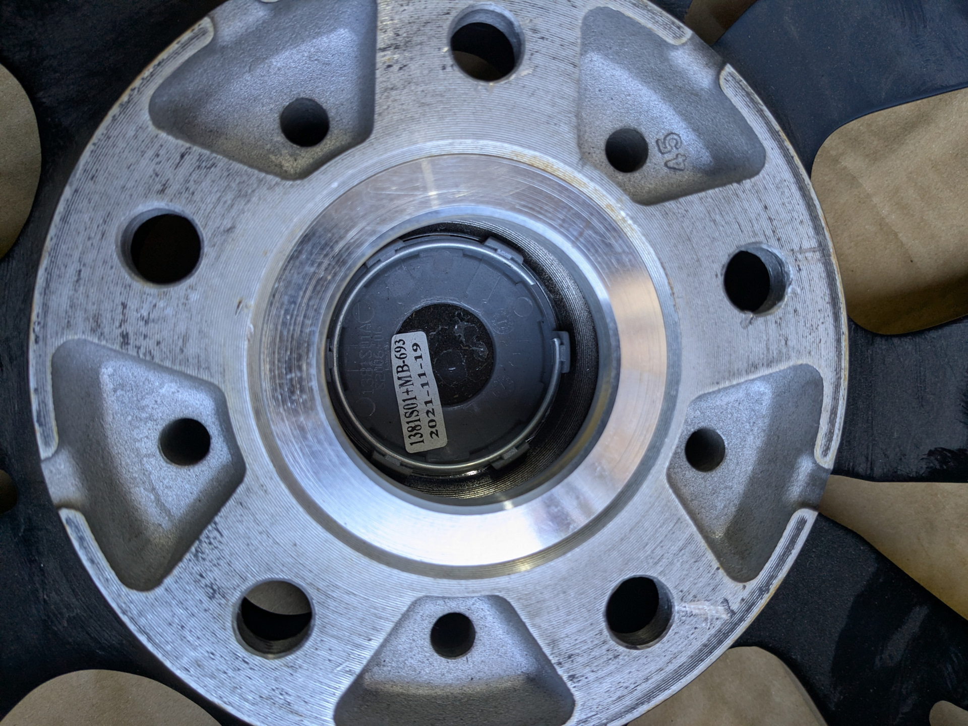

Размер дисков 5Х114.3ЕТ45, 8Jx19. ЦО — 73.1 мм.

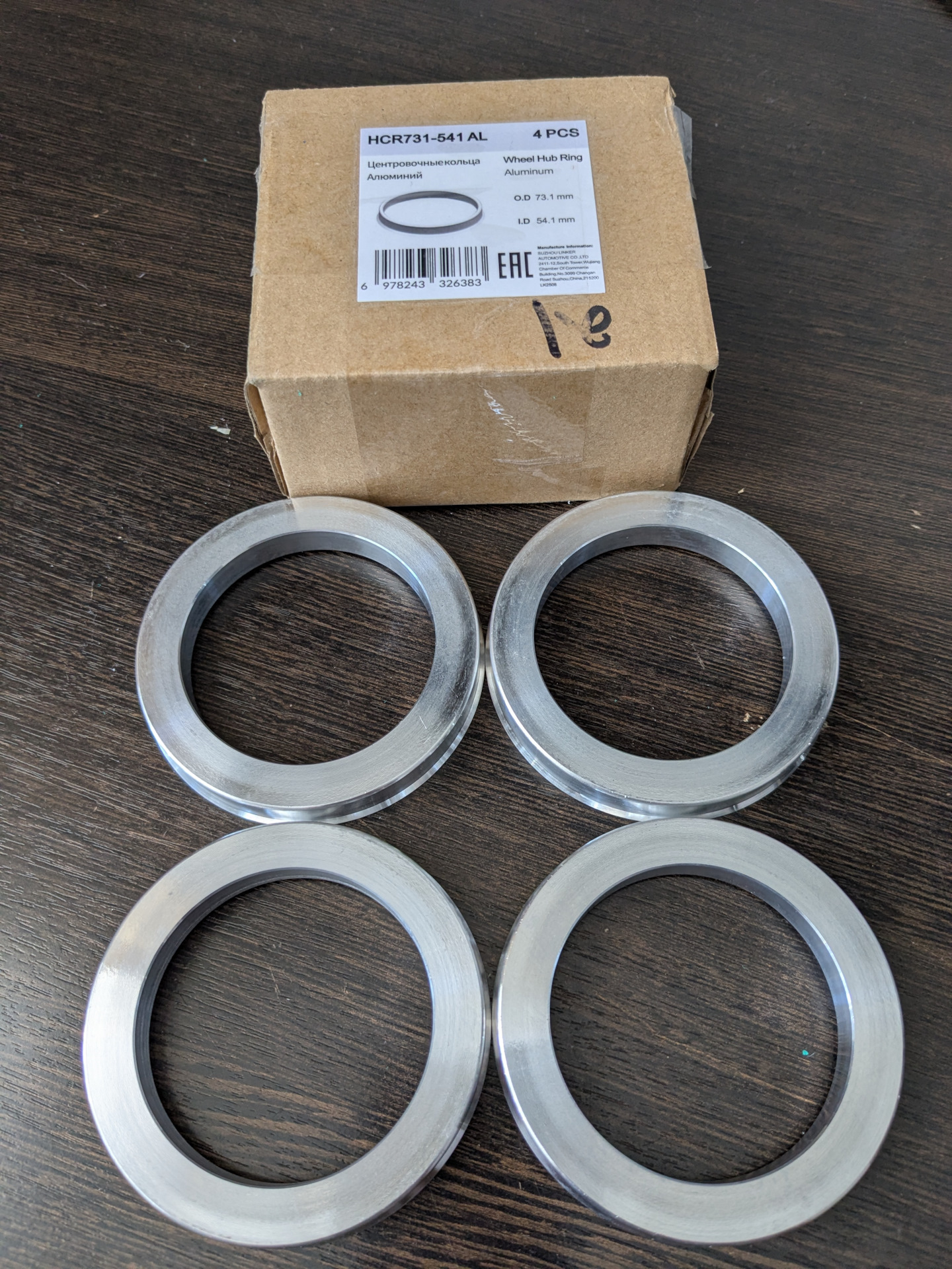

Центровочные кольца купил на озоне.

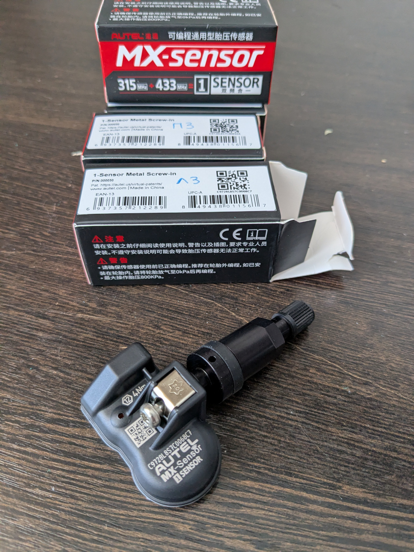

Датчики решил купить программируемые Autel, чтобы сделать клоны родных. Можно сэкономить и купить оригинальные, но по отзывам успех 50/50. Датчики купил на Авито у продавца с хорошими отзывами. Можно было взять и у себя в городе, но выходило дороже на треть. Технология в этом случае такая: надо найти сканер Autel, либо другой но который может считать сигнал от родных датчиков в колёсах и показать их id-номера, я нашёл в одном из шиномонтажей. Эти ай-ди номера скинуть продавцу датчиков, он программирует новые датчики с этими номерами и отправляет вам. Получаете копии своих оригинальных датчиков. Остаётся только отвезти это всё на сборку.

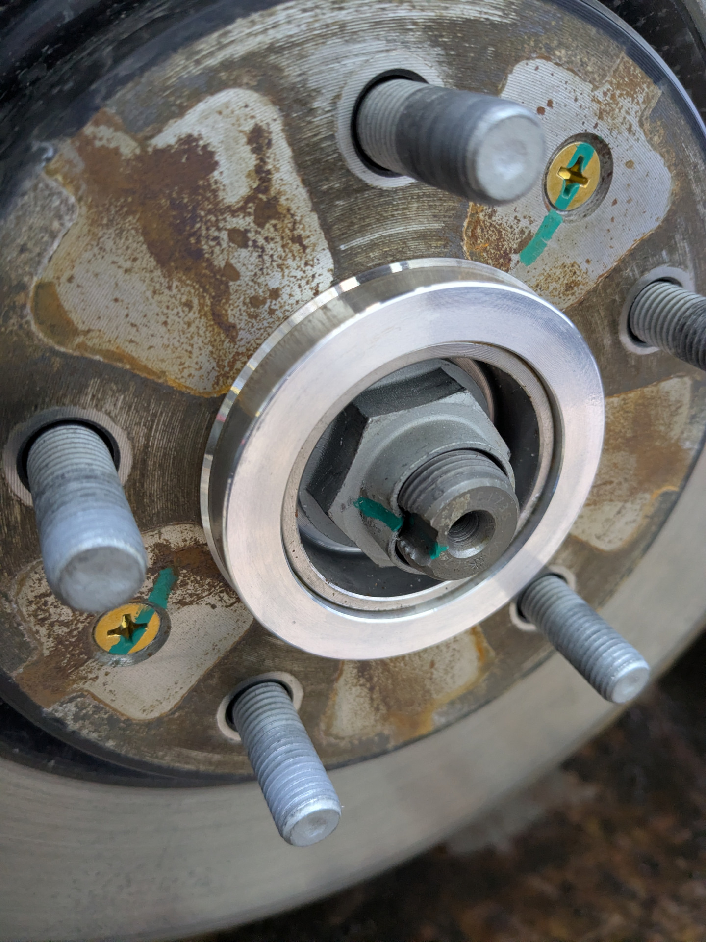

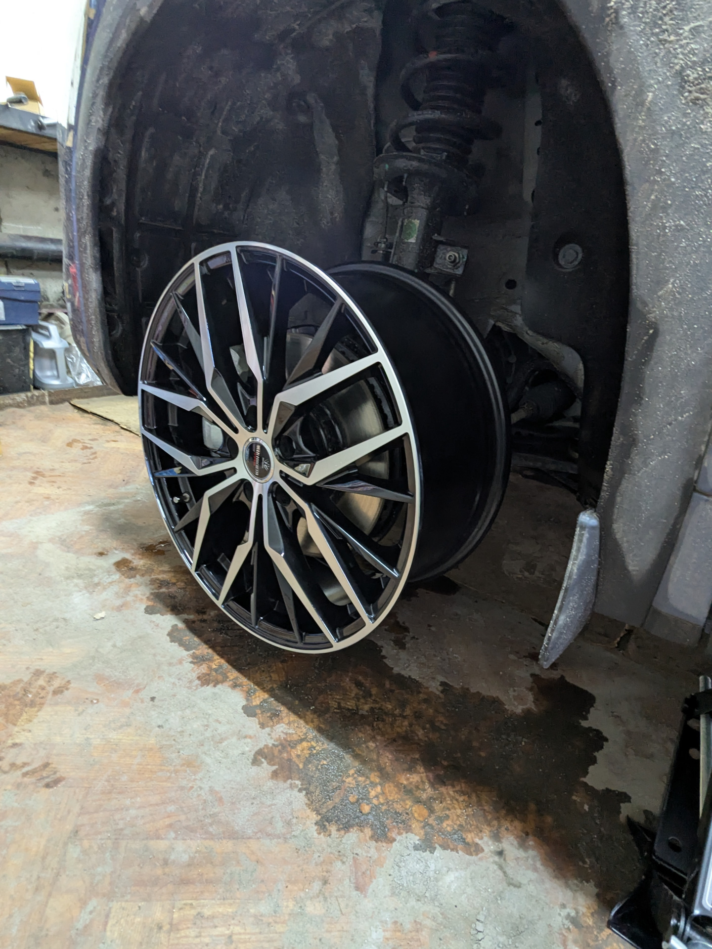

Перед шинкой всё-таки подстраховался, проверил что кольца и диск на ступицу встают без проблем.

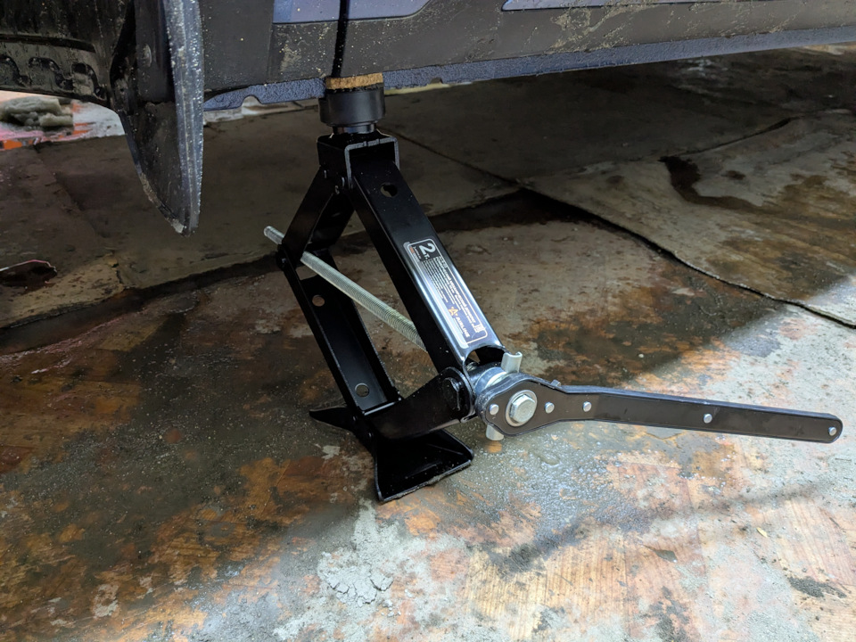

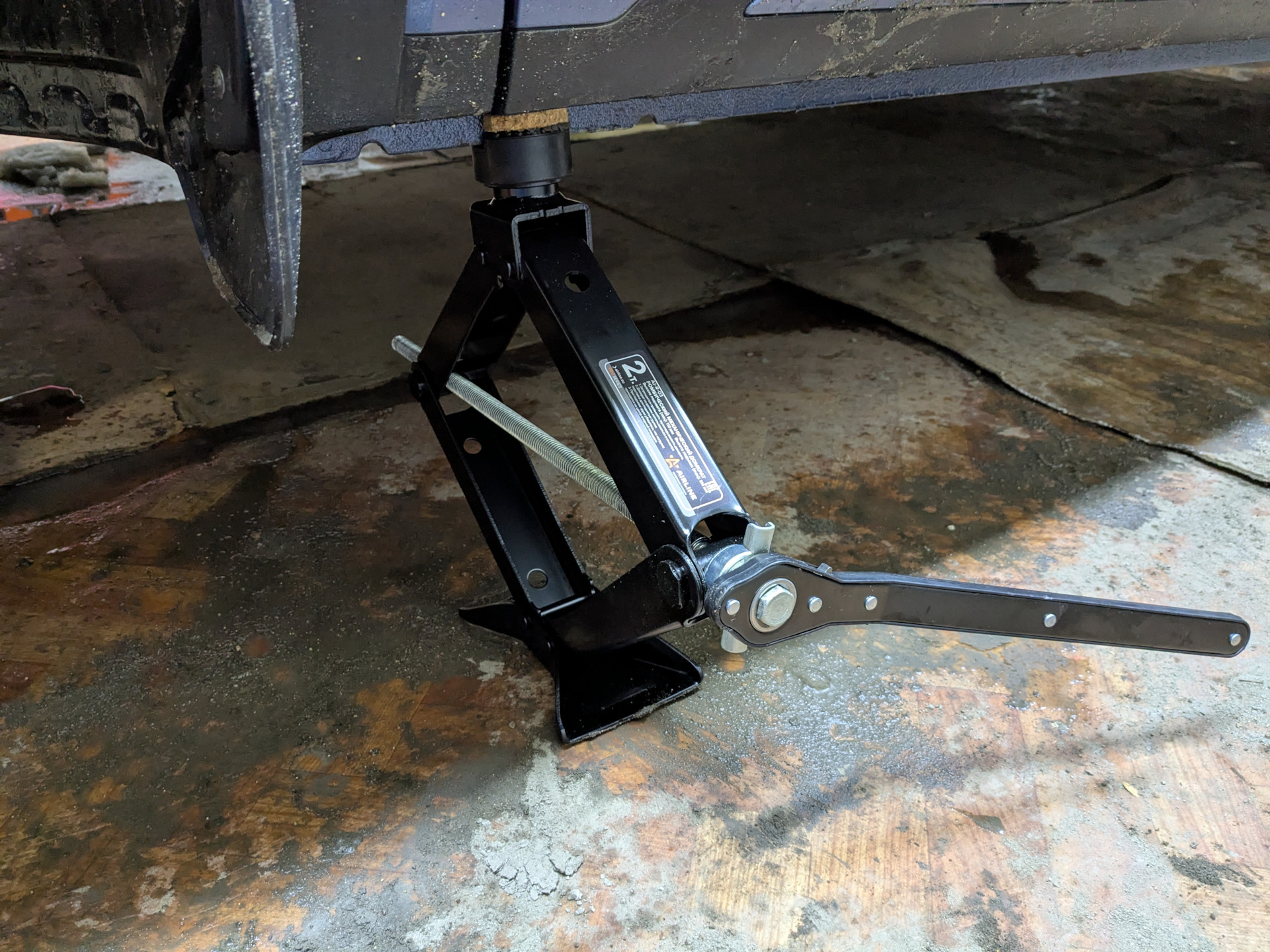

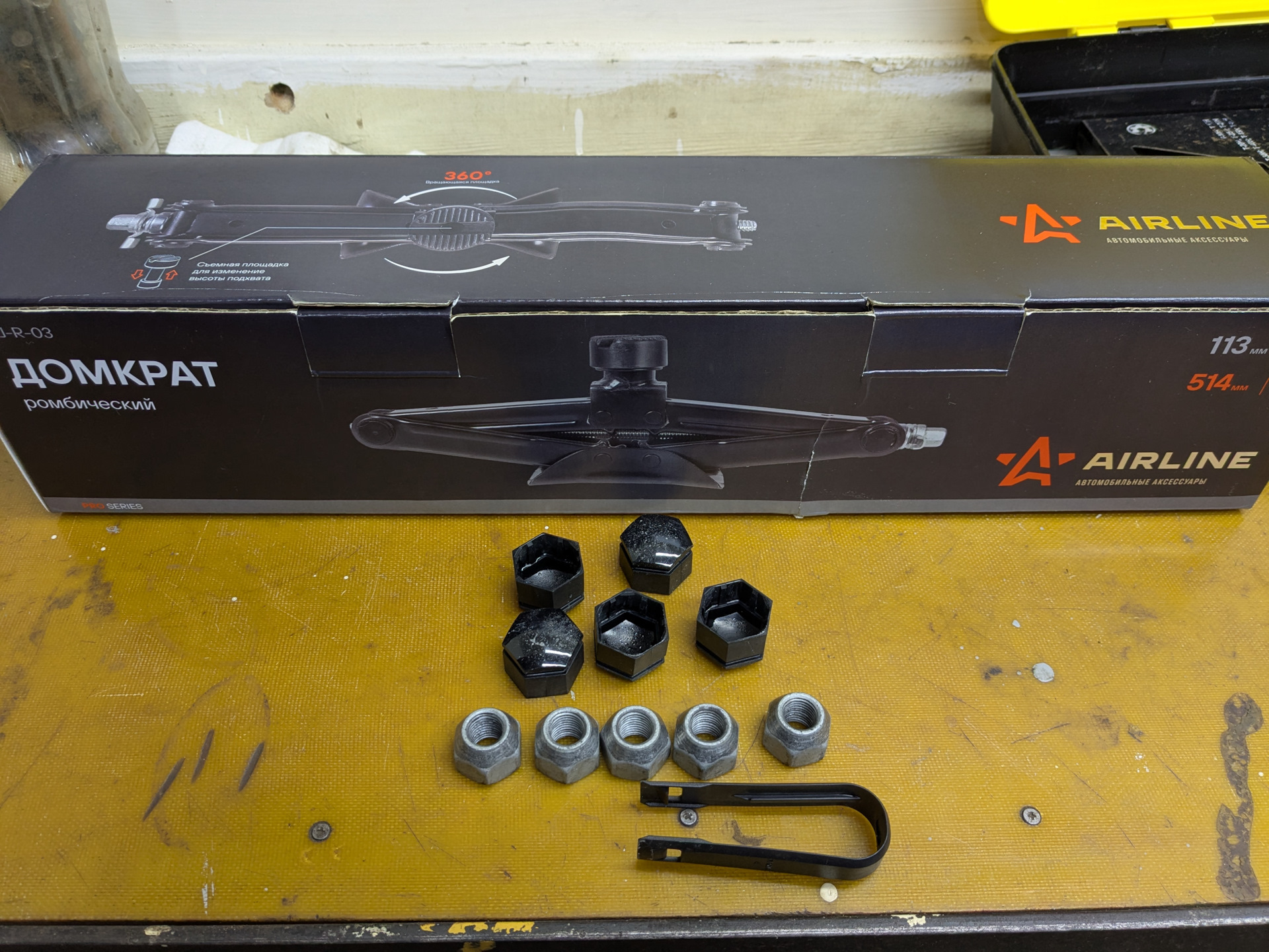

Заодно про домкрат в машину, купил такой:
Осталось купить запаску.

А вы пишите что диски с цо 71, а на фото 73,1 — все подошло? И подскажите пожалуйста, получается ступица все же на 54,1?
А какой вылет на заводских дисках?
Про ЦО купленных дисков поправил. Про ступицу, да. ЦО оригинального диска 54.1. Под эти размеры выбирал кольца.
Спасибо большое
Наконец-то нормальная разболтовка, а не 5*108
Диски красивые, интересно как на тачке будут смотреться.
Домкрат у меня такой уже год, ещё со старого авто, раз 10 уже пользовался, с резьбой все ок, я им доволен👍
Не хватает полной картины. Фото в студию))
Фото колеса на машине? Не делал. Переобуваться ещё рано.
