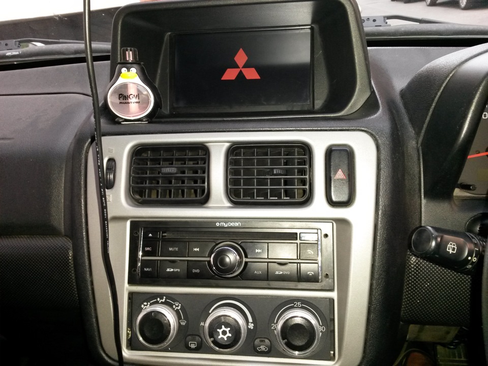

Высокий козырёк дождался своего часа.
Пошёл по проторенной дороге и купил ГУ от L200. Подключение заняло почти весь световой день с перерывами. Прежним хозяином были безжалостно откушены родные фишки, так что пришлось долго и муторно выискивать нужные провода. Один, отвечающий за подсветку, так пока и не определил.
Камера заднего вида давно стоит, но оказалось, что магнитола не умеет выводить изображение по требованию, необходимо подключение провода Back к фонарям заднего хода. Так что самое интересное я так и не опробовал.
Нужен ещё один свободный вечер.
А ещё, после истории перегрева я решил, что хочу более информативный прибор о состоянии двигателя, чем стрелки, и начал глобальную переделку приборной панели. Теперь там будут электронные датчики температуры и уровня бензина, раздельный плавный розжиг и регулировка яркости.

Так это ГУ можно подключить к штатному монитору, который у нас установлен или монитор тоже необходимо покупать?
Монитор с ним идёт. Стоковый УГ с разрешением 480×320. В мусор сразу.
Можно подробнее про ГУ расписать? Что в нем есть? Штатные диагностики, майфуна, gps, камера?
Всё есть, только у меня БК не было. My dean 7159.
И даже Нави есть?
Конечно. Антенну GPS под колпак поставил.

а много ли железячек нужно купить и проводов сростить, чтоб переделать тросиковое управление (что на блоке управления климатом) на электронное? может вкурсе? то чет решил поставить жене 2дин голову, а там ахтунг — тросы=)))) кое-как перенсли в низ блок климата, но сдаётся мне это ненадолго…
Много всего. Лучше не переделывать. Надо всё с машины с климатом.
Ну…что именно? Блок управления, блок распределения потоков, заслонка печки, провода под всё это? Что ещё?
Датчики ещё. Освещения и ещё какой-то.
Конкретно по деталям не скажу. Я давно этим заморачивался. Проще купить машину с климатом. На пинин.ру есть тема.

А вот за провода откушенные прошу прощения. Ставил не я. Поэтому так и сложилось. (
С вашей стороны всё отлично! Это мои родные откушены были. Видимо, хозяин пожалел денег на переходник.
