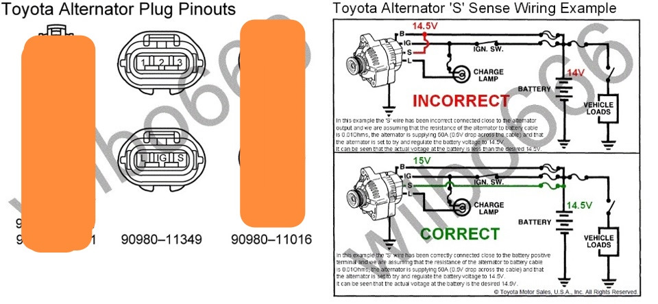

Запчасти на фото: 9098011349, 9098011016

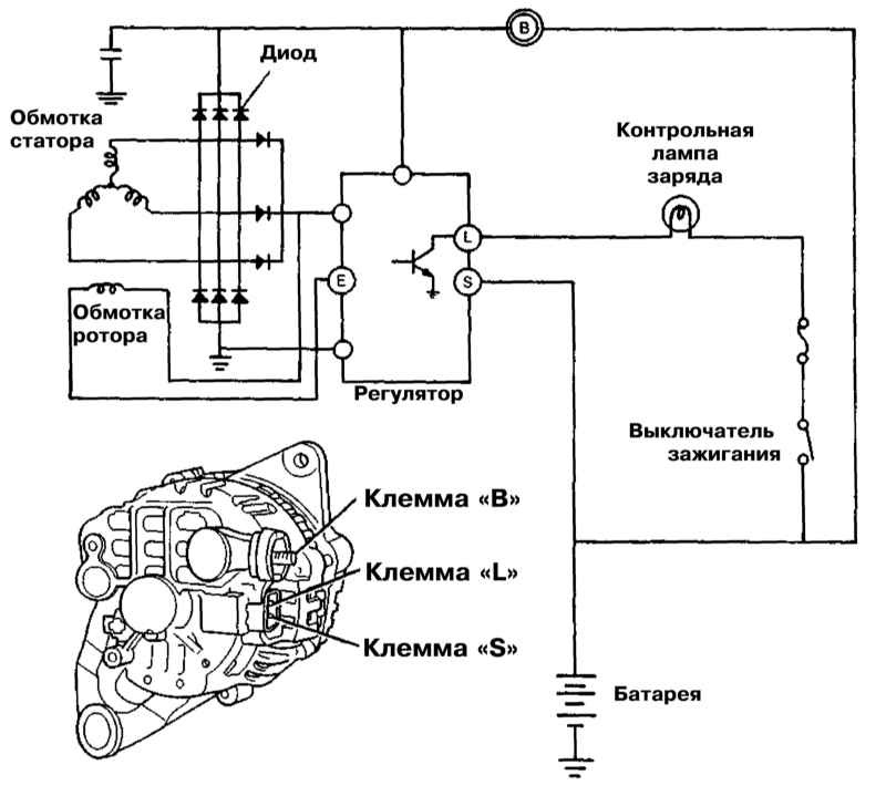

Здравствуйте. Подскажите пожалуйста по подключению тойотовского генератора, а именно по соединению коннекторов.
На Toyota генераторе контакты L, G, S. С контактом S понятно, он к +акб.
На Suzuki контакты L, S.
Как правильно соединять оставшиеся контакты? Чет я туплю…
Toyota:
L-контрольная лампа
G-замок зажигания.
Suzuki:
L-контрольная лампа и замок зажигания
S-зажигание и +акб
Получается что L-L, G-S? Дайте волшебного леща)

Для митсубишевского генератора вроде так и есть, как вы написали: L-L, G-S
Сделайте фотографию наклейки на тойотовском генераторе, пожалуйста.
Меня терзают смутные сомнения в части контакта G на нём.
Насколько я помню, мне третий вывили через отдельный предохранитель ( типа у япов он штатно есть).

По факту многие люди не паряться и ведут кабель к плюсу батарейки.
Я поскольку не сам ставил, доверился профи, но до этого тоже читал, что покупать и куда подключать. Надо наверное чуть лучше поискать.
Тут с + вопросов нет, вопрос в двух оставшихся контактах)
