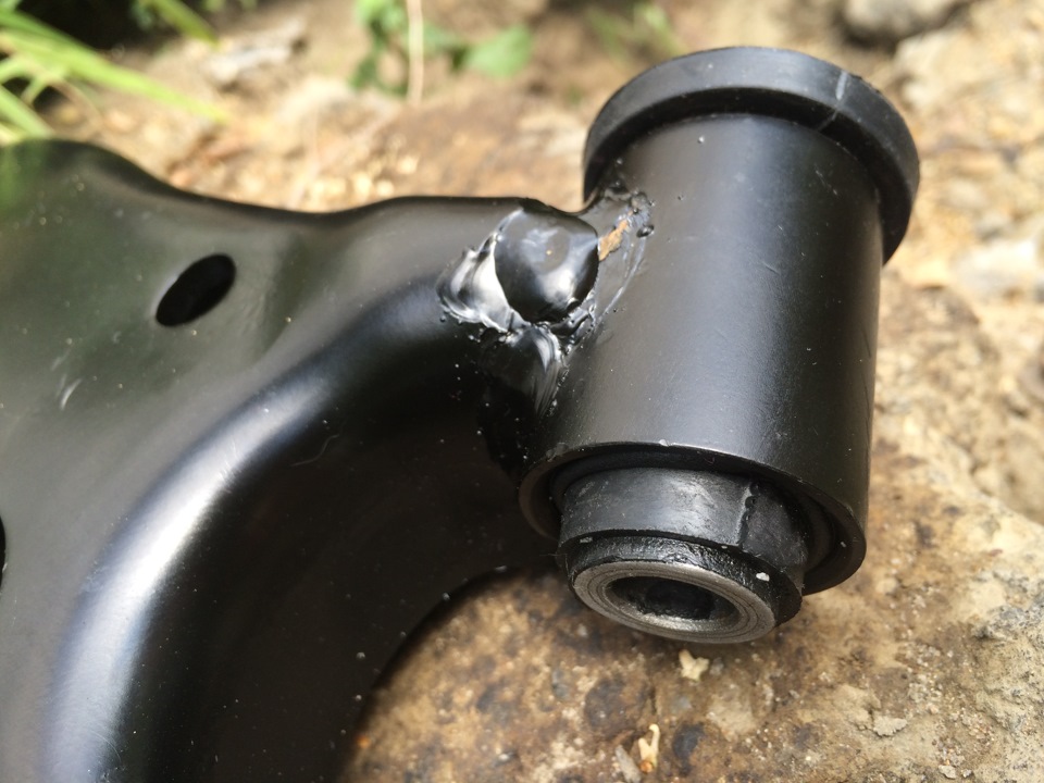

Ну и кстати выкладываю фотки рычагов ниппартс.

Шов сварной на рычагах, кончено, пипец какой-то… вечно пьяный дядя Вася из ЖЭКа и то лучше заварит. XD
Надеюсь надежные)
Поздравляю со стоечками, а рычаги фуфел, лучше оригинальные сайленты перепрессовать
Так и планирую, кстати.

Рычаги кстати ставил такие, меняный умер раньше чем оригинал с другой стороны, который не менял(((
Да они фуфловые я знаю, но на замену пойдут)
Если ездишь не много, то пойдет. Просто в свое время я много наказывал и по не очень хорошим дорогам. Не так давно ниппартс левый опять заменил на ниппартс. Посмотрим. Сейчас езжу мало.
