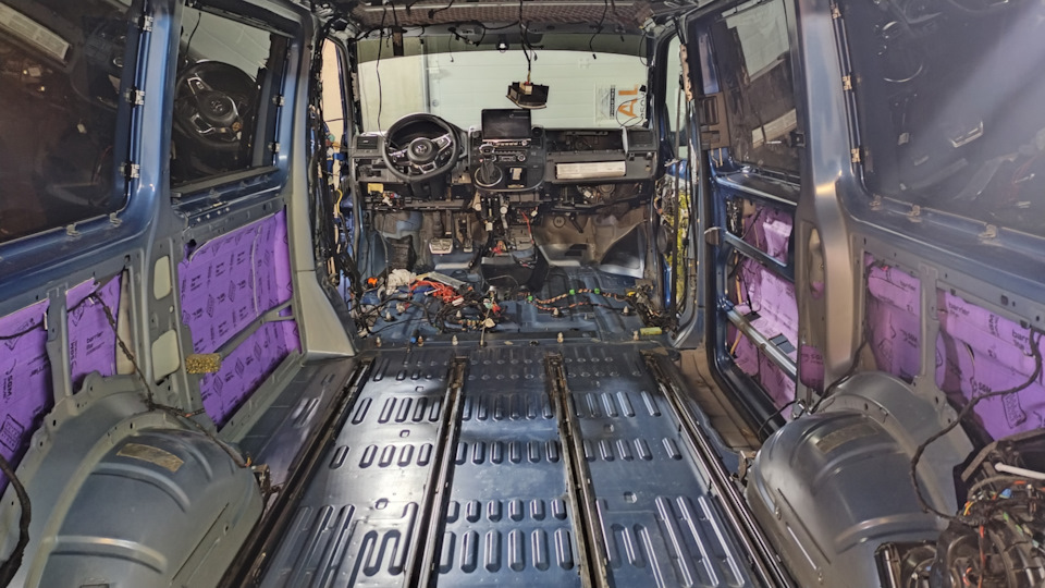

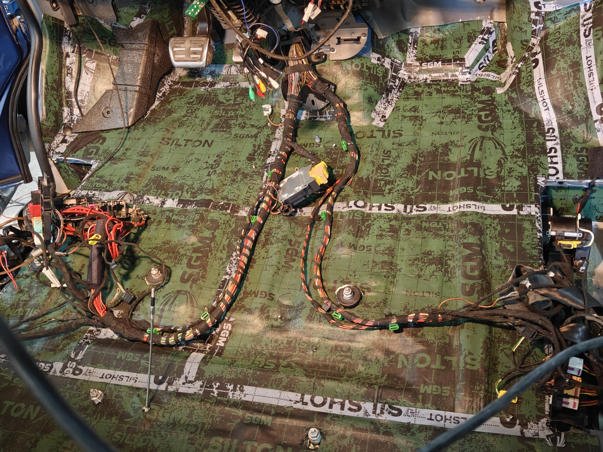

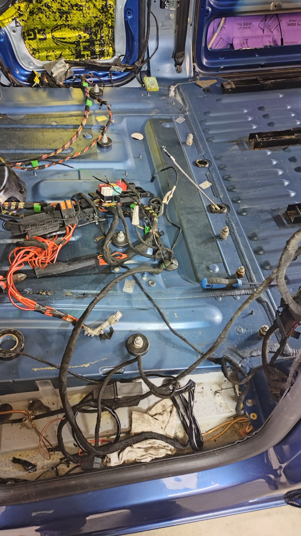

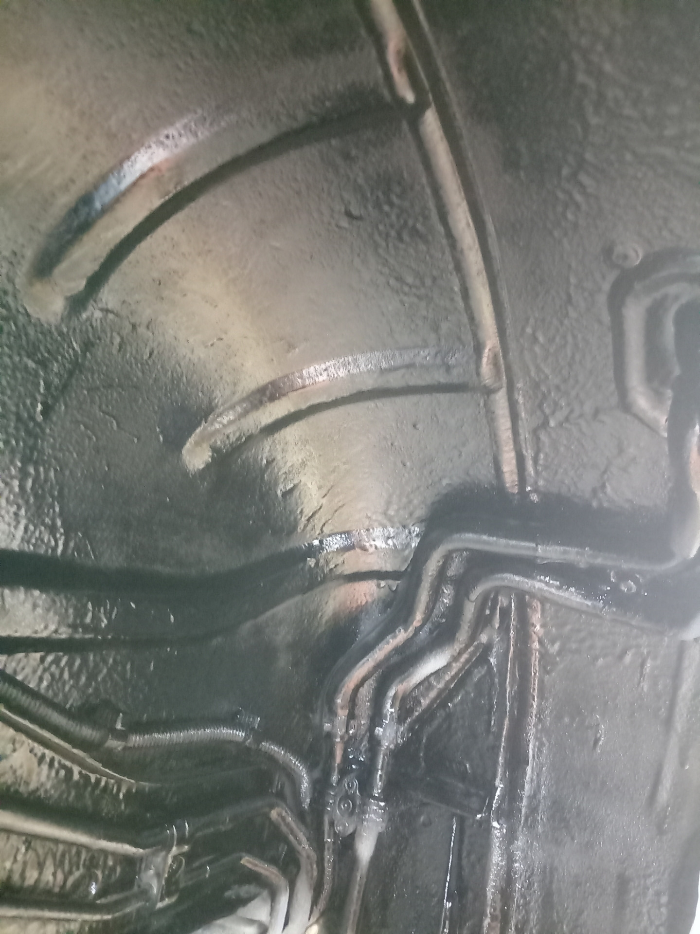

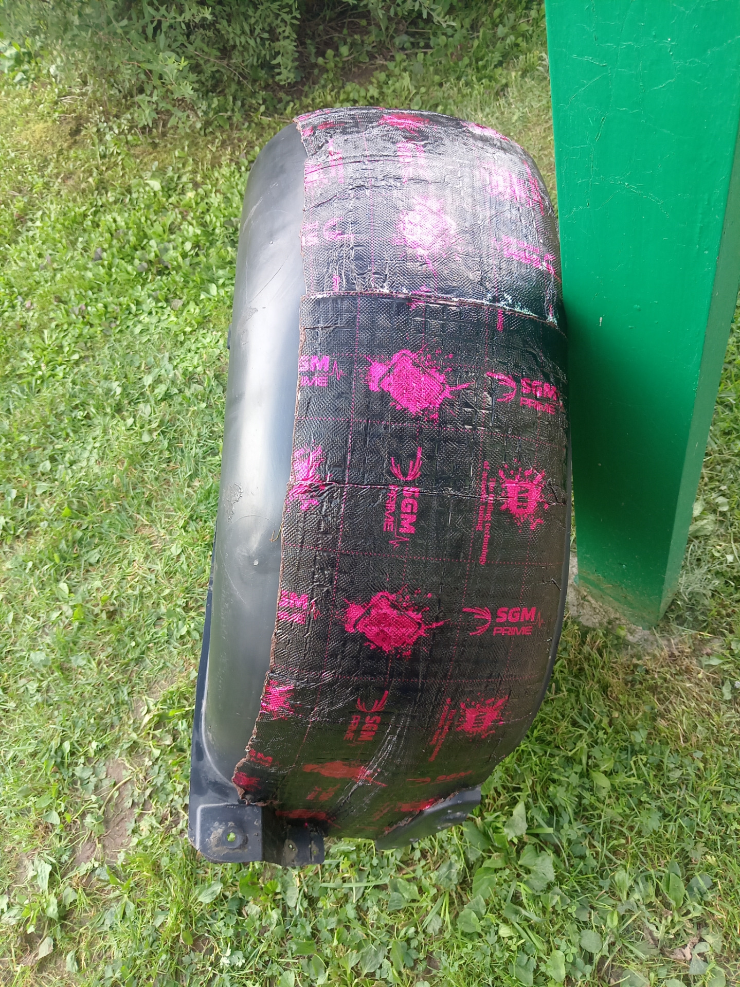

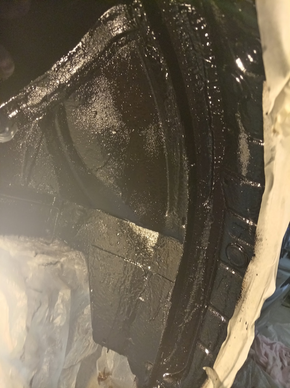

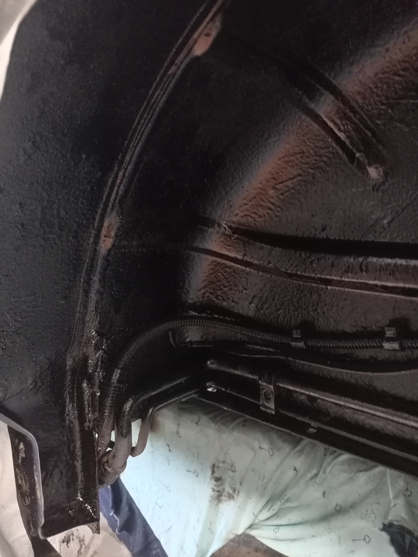

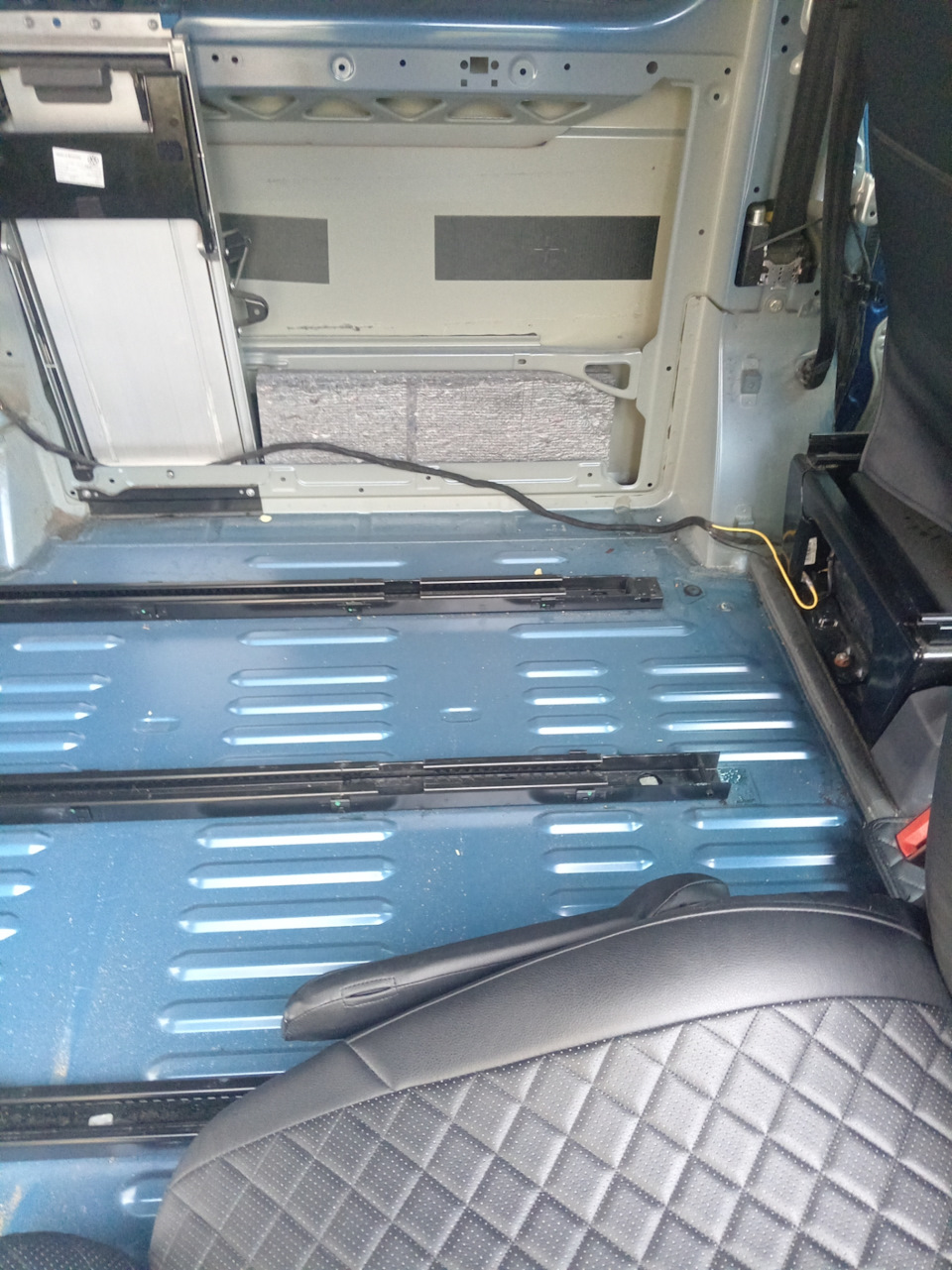

Всех приветствую. Т.к. перед покраской разбирал салон, то решил воспользоваться случаем и зашумить салон, материал покупал в шумкамат. Материал хороший, единственно при сильном морозе пришлось отложить (на улице -25 в гараже -7). Всем добра.

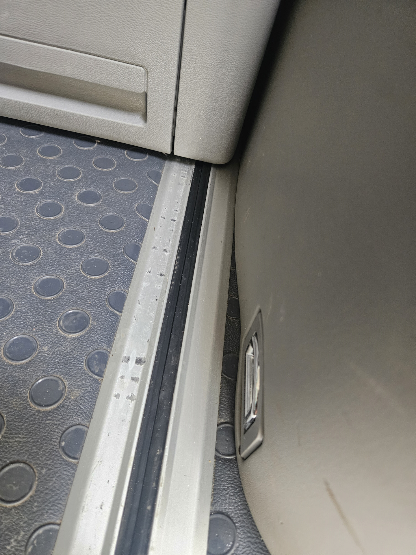

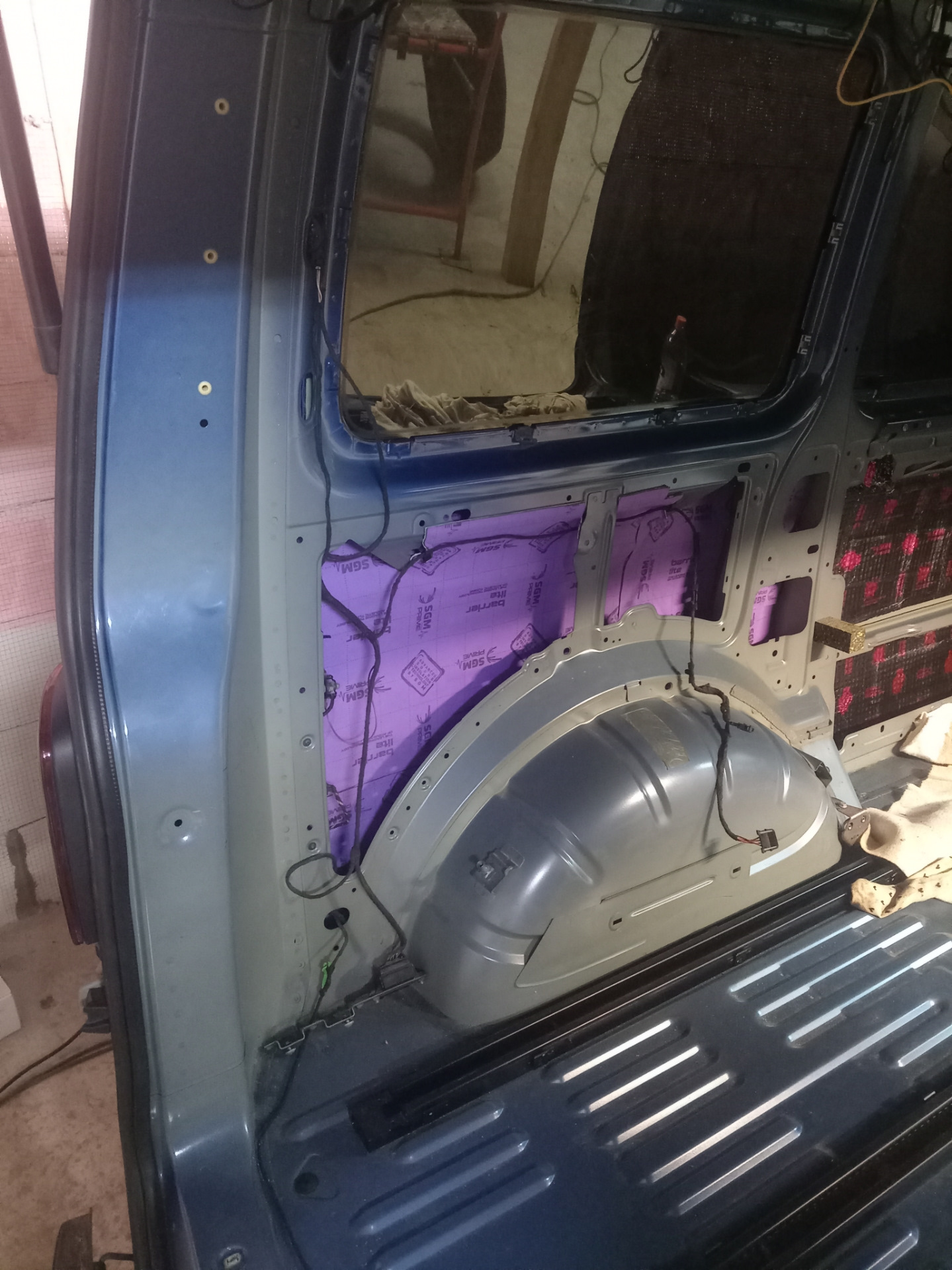

Арки задние с боков плохо что зашумили. Теперь обшивка будет пузом и об диван цеплять. Или с обшивки надо снять будет.
Если штатную шумку не ставить то обшивка становится впритык
А если ставить то вот такой калхоз:)
Я по этому и не стал где отверстия под клипсы на арке клеить шумку

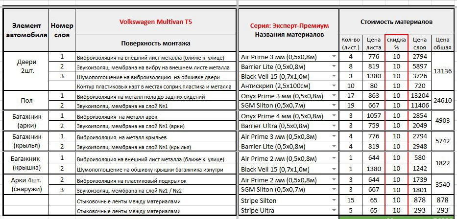

Толщину пола салона какую собрал? И пирог из чего?
Вибры до задних арок Onyx Prime 3мм, от задних арок до конца Onyx Prime 4мм, второй слой SGM Silton мм 5
Не примерял салон нормально собираться? Знаю что народ лепить 4 макс 5 мм пирог что бы проблем со сборкой не было…
Ещё не мерил
