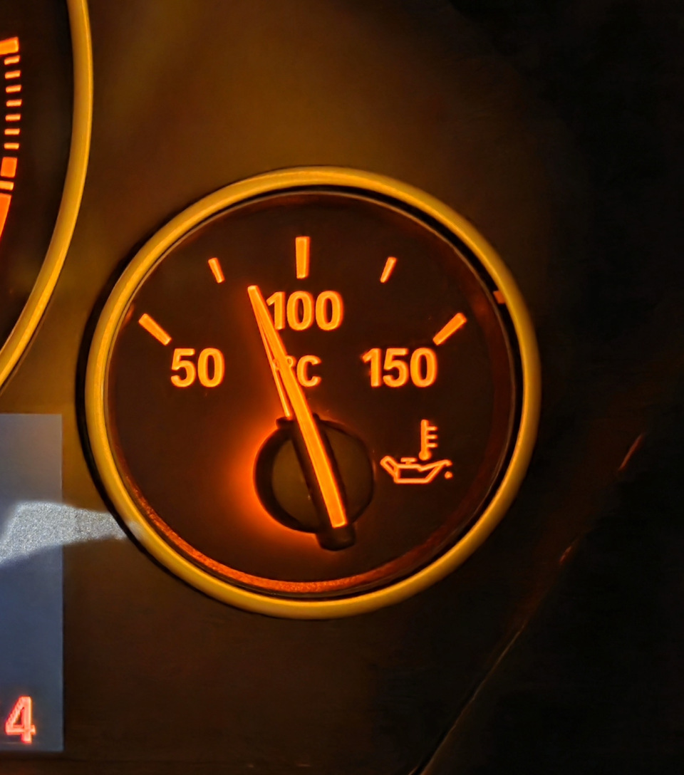

Во время январских морозов выяснилось, что машина совсем не хочет прогревать масло. Если салон прогревался достаточно быстро, то мотор грелся еле-еле. Открываем капот и "трогаем" патрубки радиатора — оба холодные. Приехали, пум-пум-пум
Так как ездить я стал заметно меньше, да и паркинг появился — не особо парило. Но вот пришло потепление, а я всё наблюдаю на приборке следующую картину:
Ну, делать нечего — записываемся и меняем. Как обычно у Ивана на Химмаше:
Заодно увидели отпотевание на заглушке баланс-валов. Заменили термостат, заглушку и так как мне совсем лень в грязи возиться — поменяли и фильтра. Плюс осмотр ходовой и мотора в общем и целом — нареканий нет. Удивительная машина BMW — радует своей простотой и надежностью в сочетании с хорошей управляемостью.
Кстати, через 5-7 минут езды масло стало выглядеть так:
Душенька спокойна.

Какой бренд термостата ставили?
Удачи в продаже!
Оригинал
Как и заглушка
Прокладка термостата Erling была по наличию
