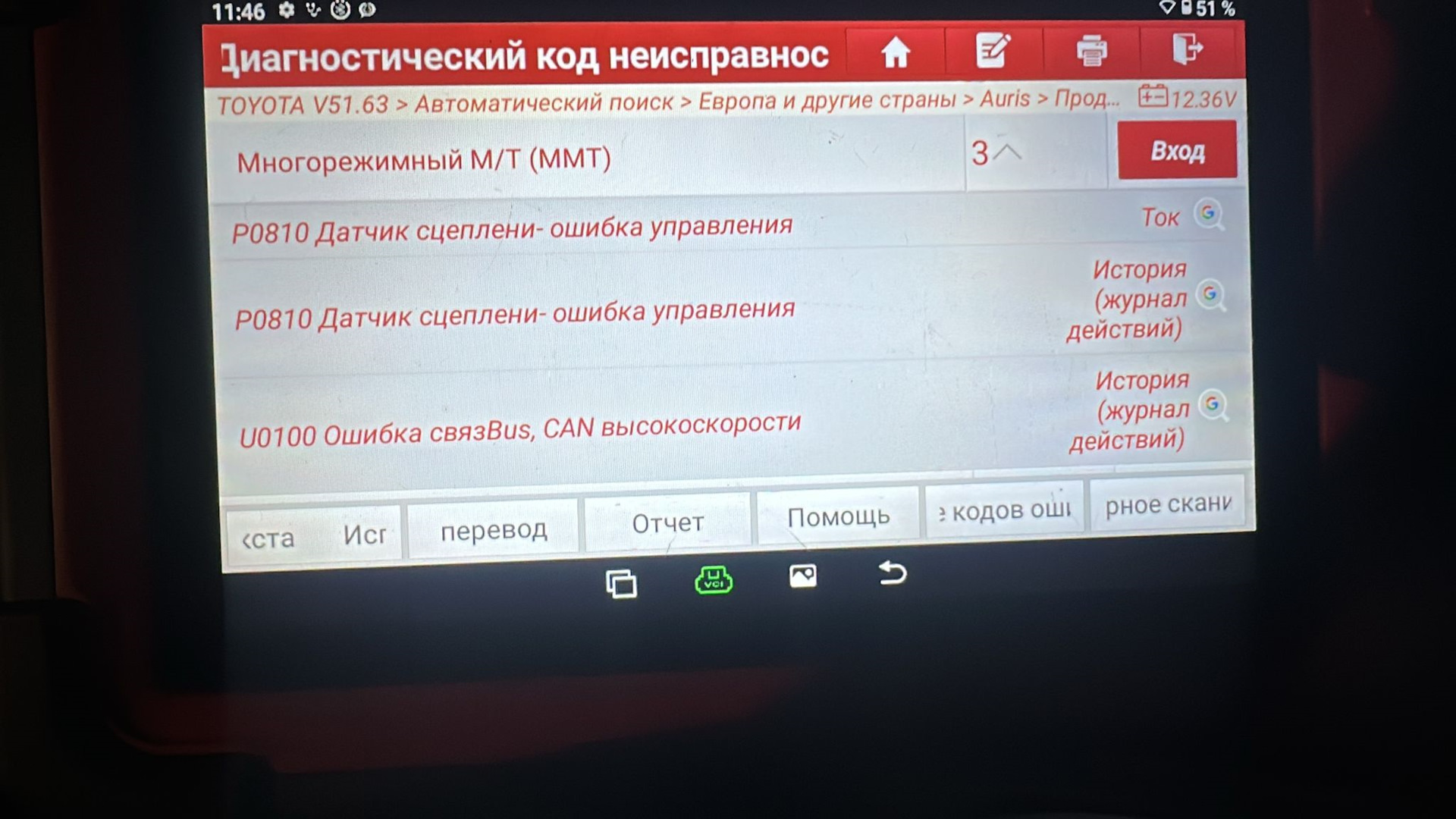

После замены сцепления, примерно через 1000 км опять перестала включаться скорость. Диагностика скрепкой показала две ошибки 35 и 102 (десять и два). Если с первой цифрой всё вроде понятно ошибка P0810. то найти расшифровку второй не могу ни где найти… У грузовиков это вроде не совпадение показаний датчиков. То что это в Тойоте непонятно. Кто-то сталкивался ?

С ошибкой, вернее с тем что это за ошибка 102 разобрался, будем копать дальше. Теперь вопрос кто виноват и что делать… :)
Ча то по этой масса на корпус
Да с этого начали.
Сотри ошибки и спровоцируй заново.
Опять актуатор. Купи нормальный.
