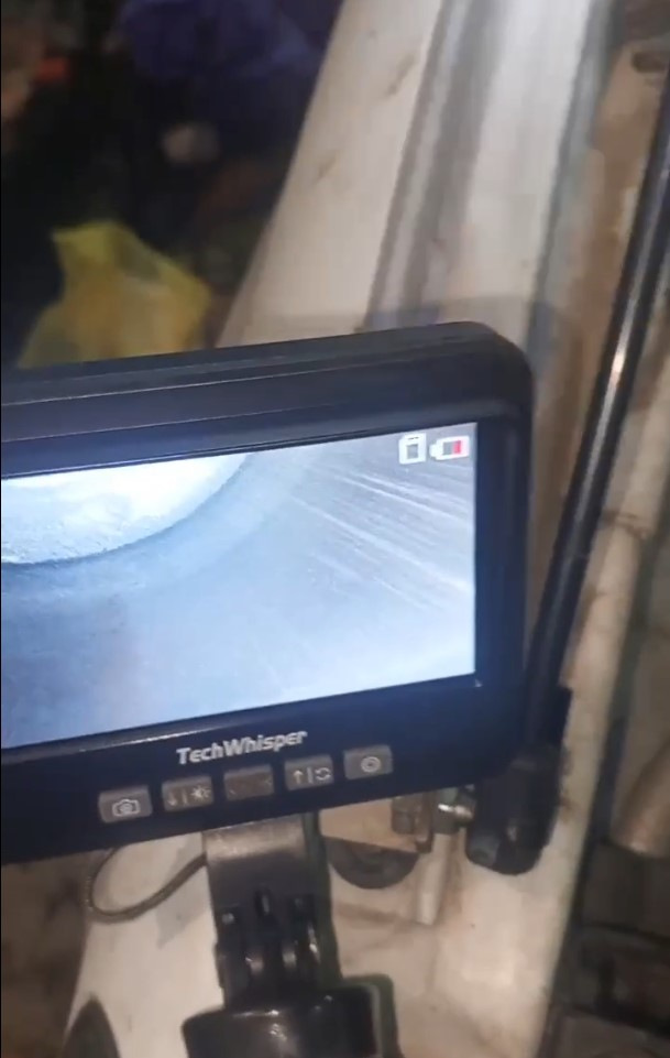

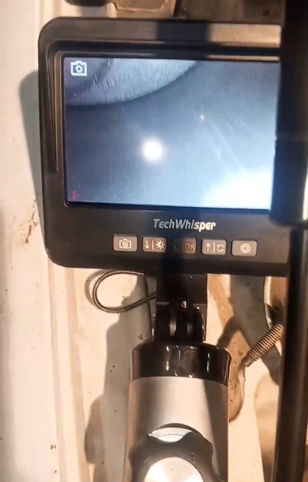

Привет. Фото цилиндров?
Да, в ходе эндоскопии.
Я попробую заскриншотить
Спасибо, Вам!
VLC player, позволяет насколько помню.
Первый цилиндр
gennadiy21
Спасибо, Вам!
Второй
Я, вижу на фото : "натёртость", а не задир.
Хон, ещё живой, рядом.

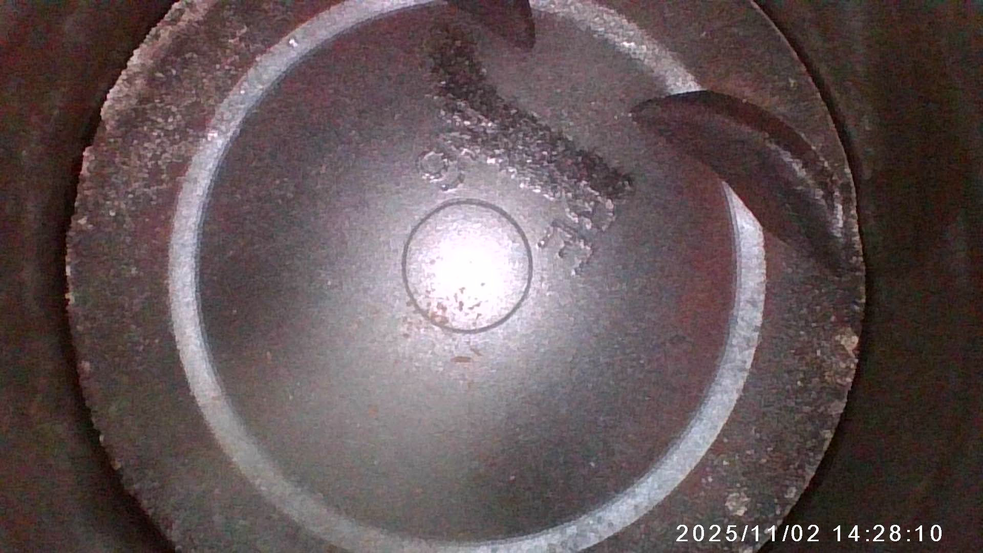

Четвертый больше всего
gennadiy21
Спасибо, Вам!

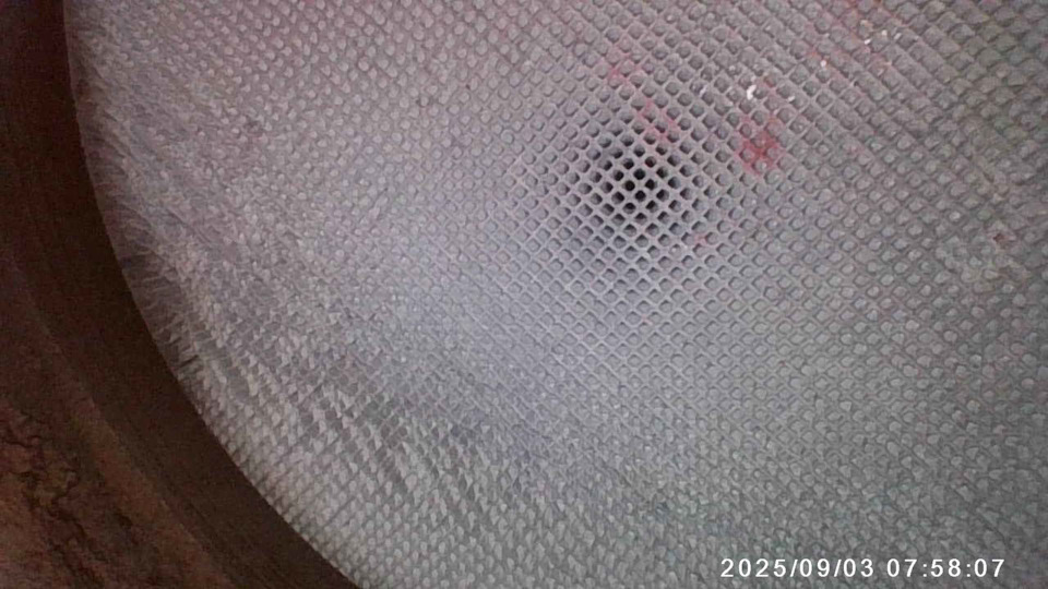

А так поршня чистые
Принял! Спасибо, Вам, за наглядность.
А мне, "отсюда" показались какие -то странные зазубренно-щербинистые выступы по внешнему радиусу большинства поршней…
У меня они выглядят, по другому.

А так поршня чистые
У меня Ceed ED FL, белого цвета. 1.6L МКПП-6.
В общем, наши машины — похожи, только у меня пробег — 180т.км.
Машина, с завода, моя.
Я думаю эти зазубрены не критично, поршень скользит на кольцах. А стенки цилиндров без задиров?
"А стенки цилиндров без задиров?"
Следы есть, но- совсем Некритичные.
"Натиры", как здесь пишут.
