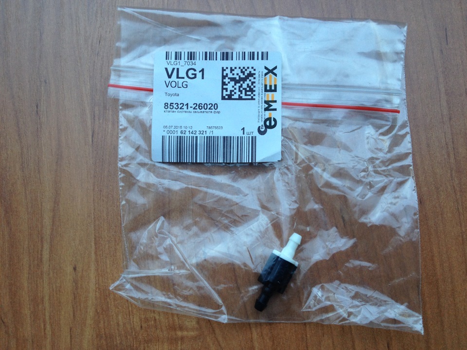

Иногда немного раздражает долгое поступление жидкости в омывателе, заказал себе обратный клапан, вот номерок —Toyota 85321-26020.
Выбрал место непосредственно перед капотом в левом верхнем углу.
И доступ к трубке здесь показался наиболее удобным. Снял уплотнитель и всё.
Вскрыл изоленту (сразу пересекать нельзя — ДВА ПРОВОДКА идут параллельно).
По размеру клапана отрезал трубку и вставил с небольшим усилием согласно направлению стрелки на корпусе.
Обычной черной изолентой (не VAG) восстановил прежний вид.
Пять минут работы и всё готово! Всем добра и удачи на дорогах!

Подскажи где можно купить такой клапан.
Я покупал в Emex, а так в любом магазине запчастей для иномарок. Номер указал в начале.

Себе тоже туда же поставил клапан-и удобно ставить и не заметно.
На прошлой машине так-же делал. На самом деле без разницы место подключения этого клапана. Он не дает стекать жидкости омывателя из системы обратно в бачек

Но, то место, куда ты установил — очень даже неплохое. И удобно в установке и не видно одновременно
