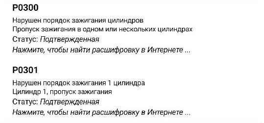

Стоял себе тихо мирно на обочине, вдруг почувствовал пропуск зажигания. Чек замигал. Конечно же сразу полез в диагностику: пропуски по первому котлу
Учитывая, что свечи давно не меняны, подозрения пали на них. Купил новые NGK, вроде помогло. Спустя сотню километров опять та же картина. И опять в первом котле. Пеменял катушки 1 и 2 цилиндра местами — не помогло. Забил, ездил дальше до тех пор, пока не началось ощутимое троение.

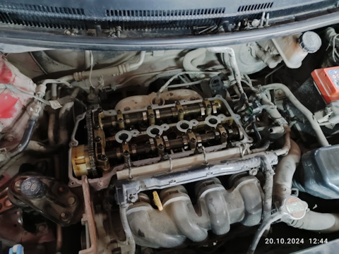

Подозрения пали на прогоревший выпускной клапан на китайской ГБЦ. Поехал измерять зазоры (в профиле есть пост), там все в допусках.
Было принято решение чисто ради интереса залить масло в 1 цилиндр. Это дело я зря доверил второму специалисту, ввиду его кривых прямых рук. Как итог: в 1 котле около 50 грамм масла (вместо необходимых 15), а свечные колодца остальных цилиндров, как и клапанная крышка, полностью в масле. Вообщем после этих издевательств над мотором компрессометр показал следующие результаты:

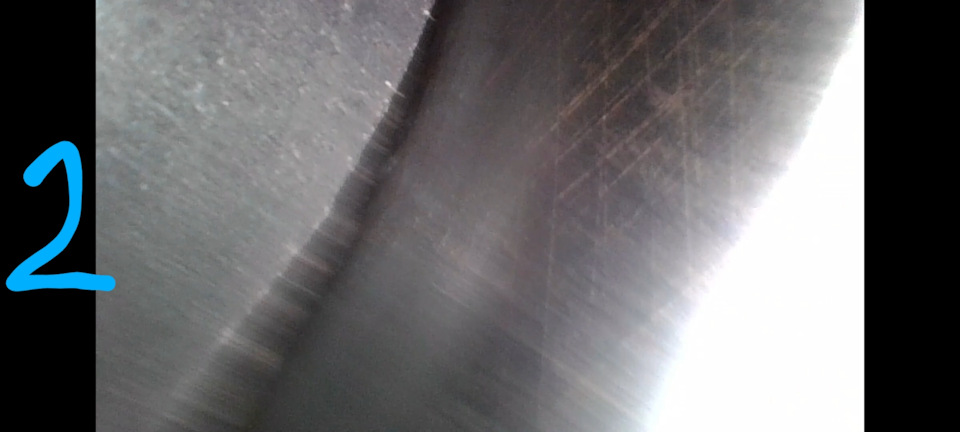

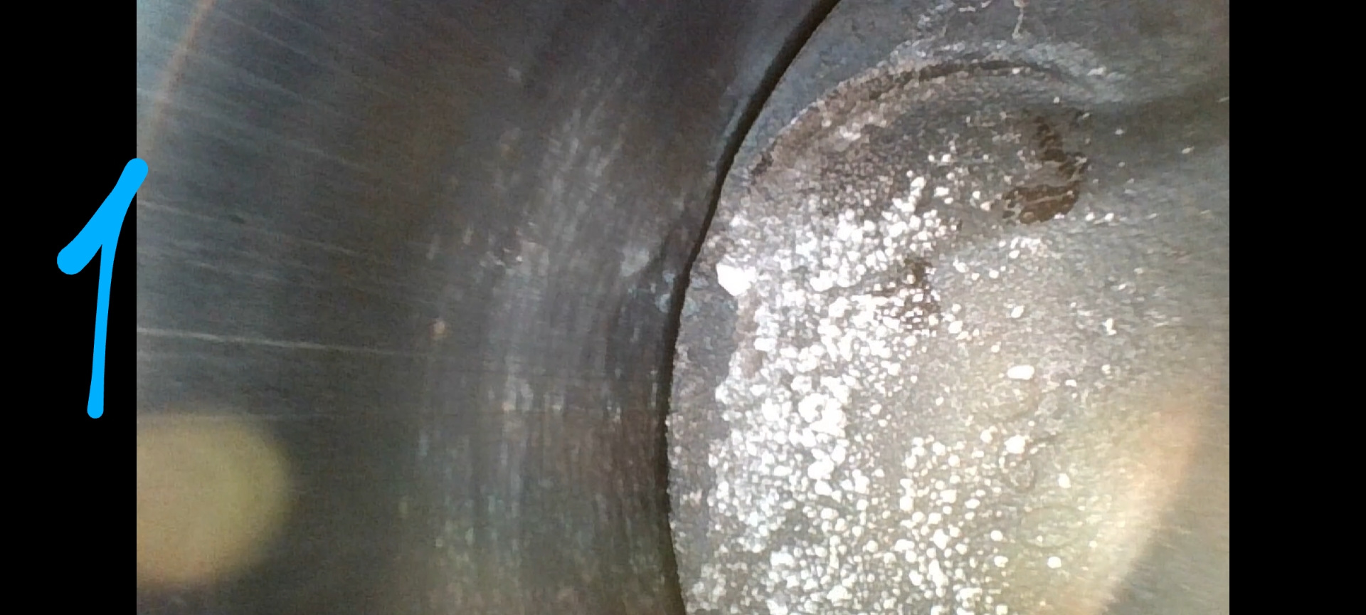

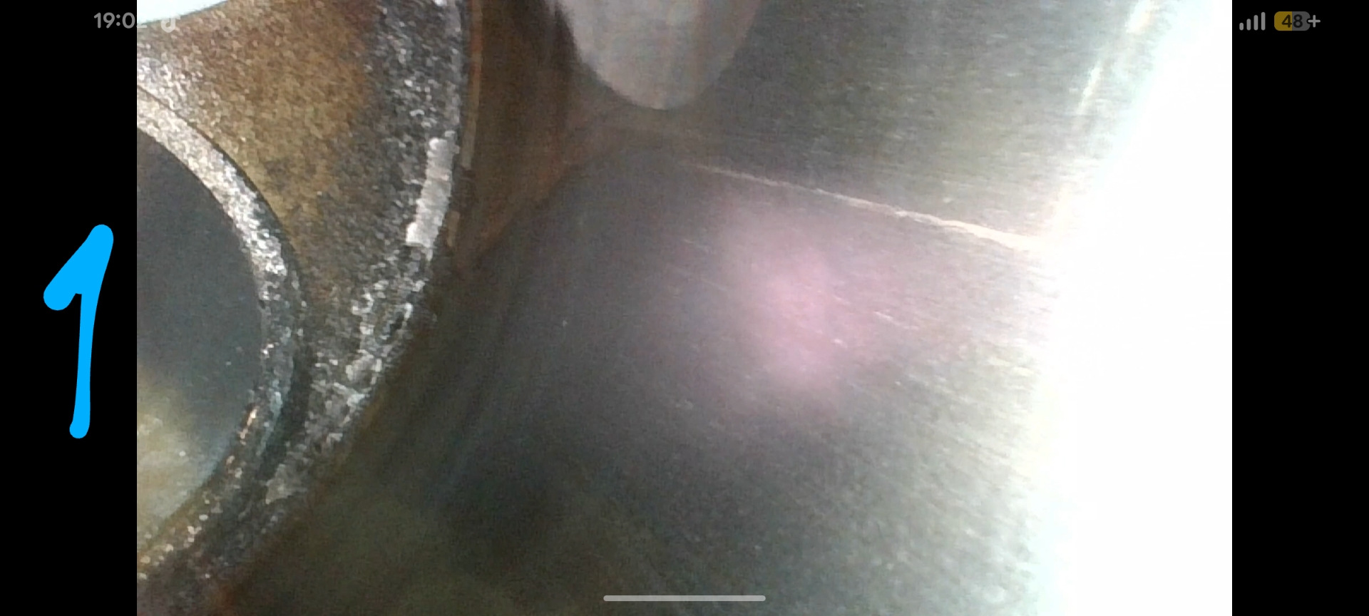

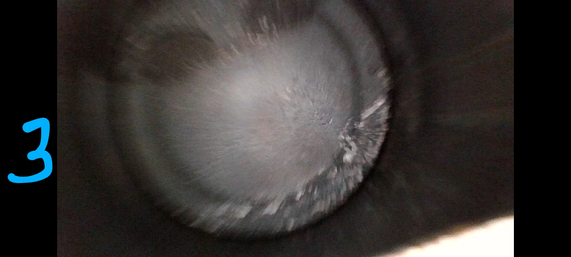

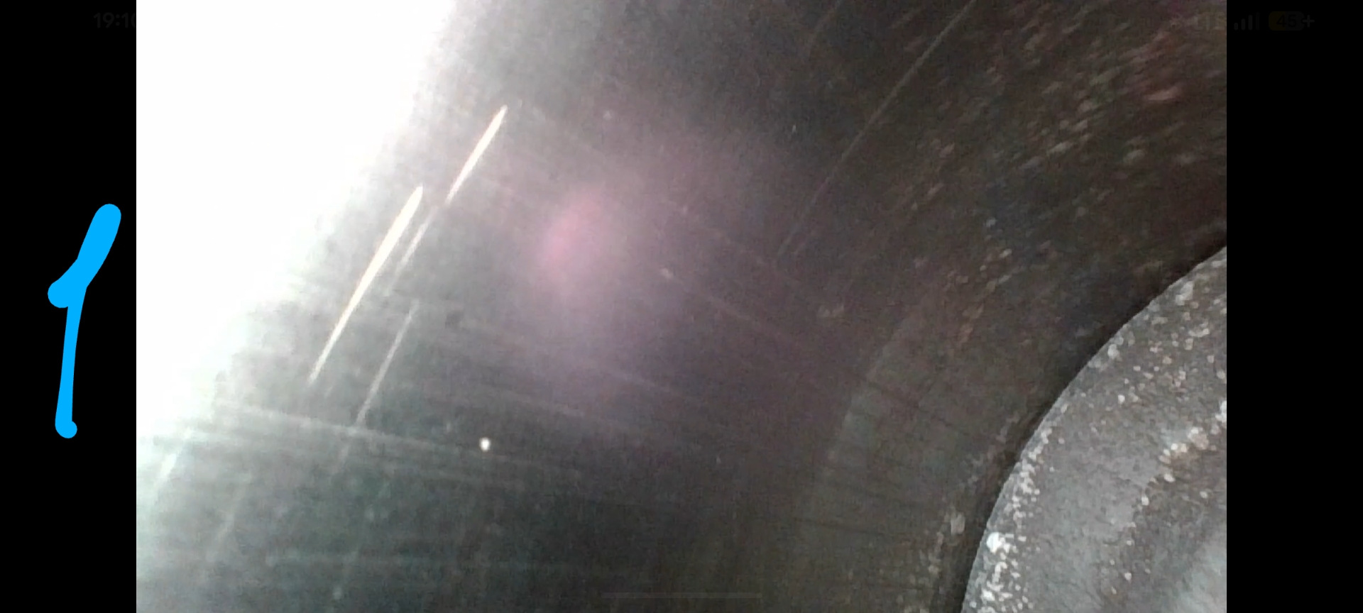

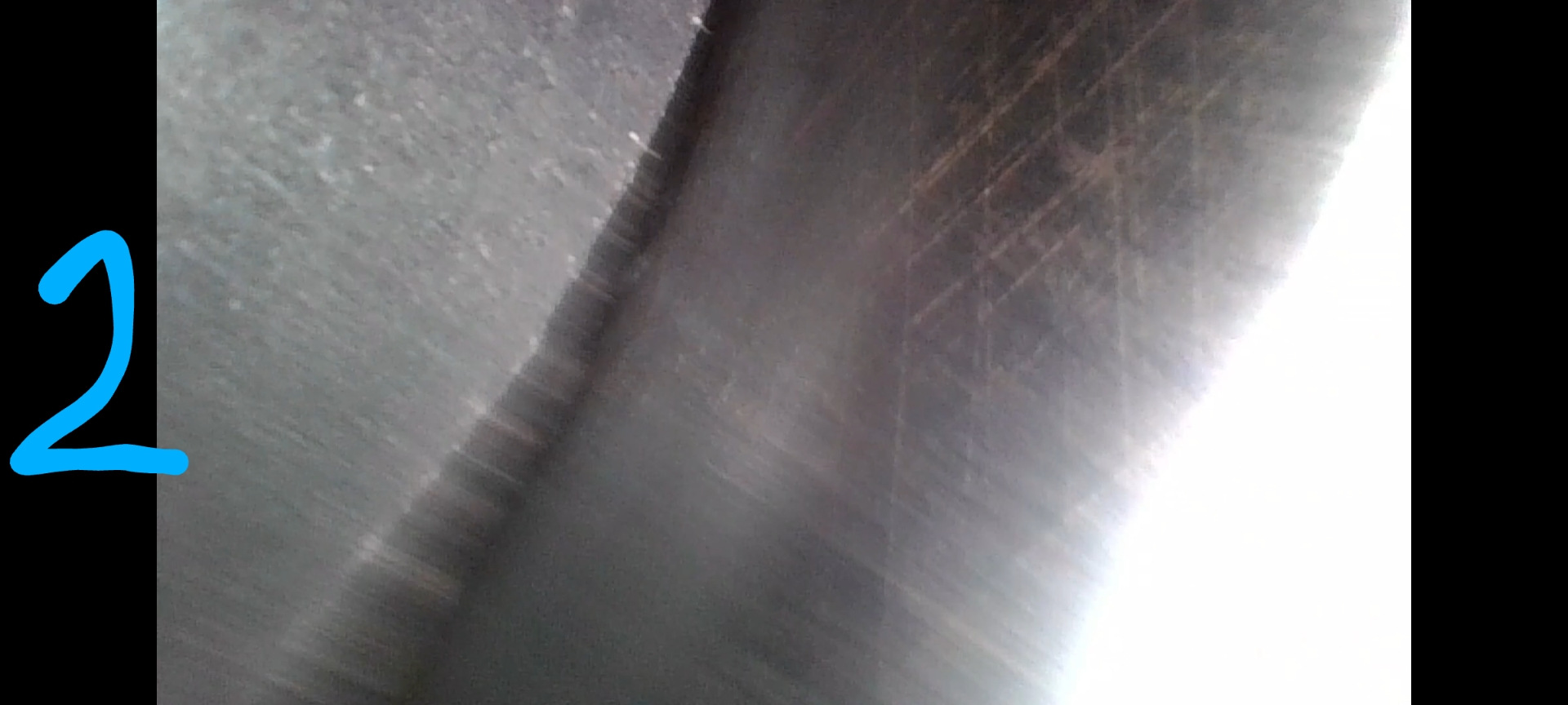

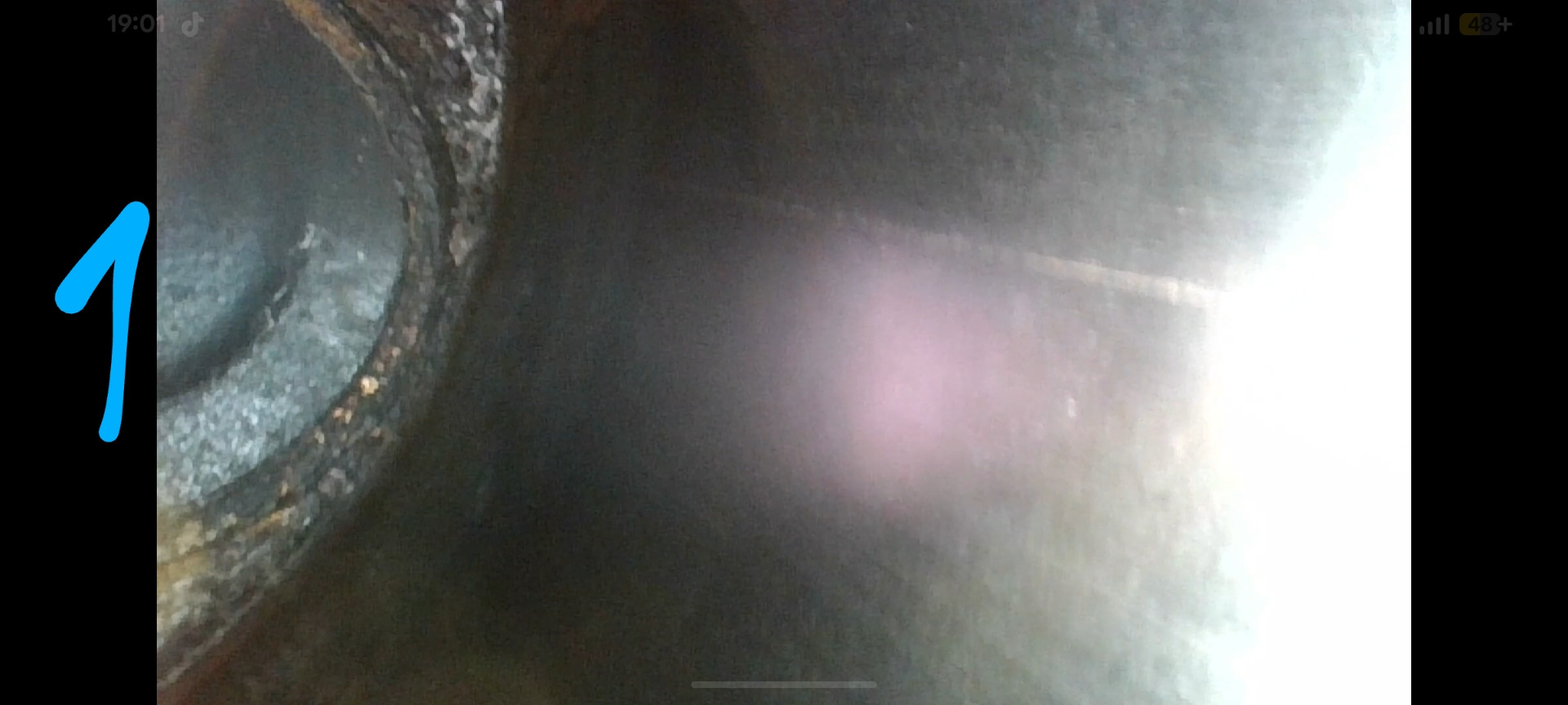

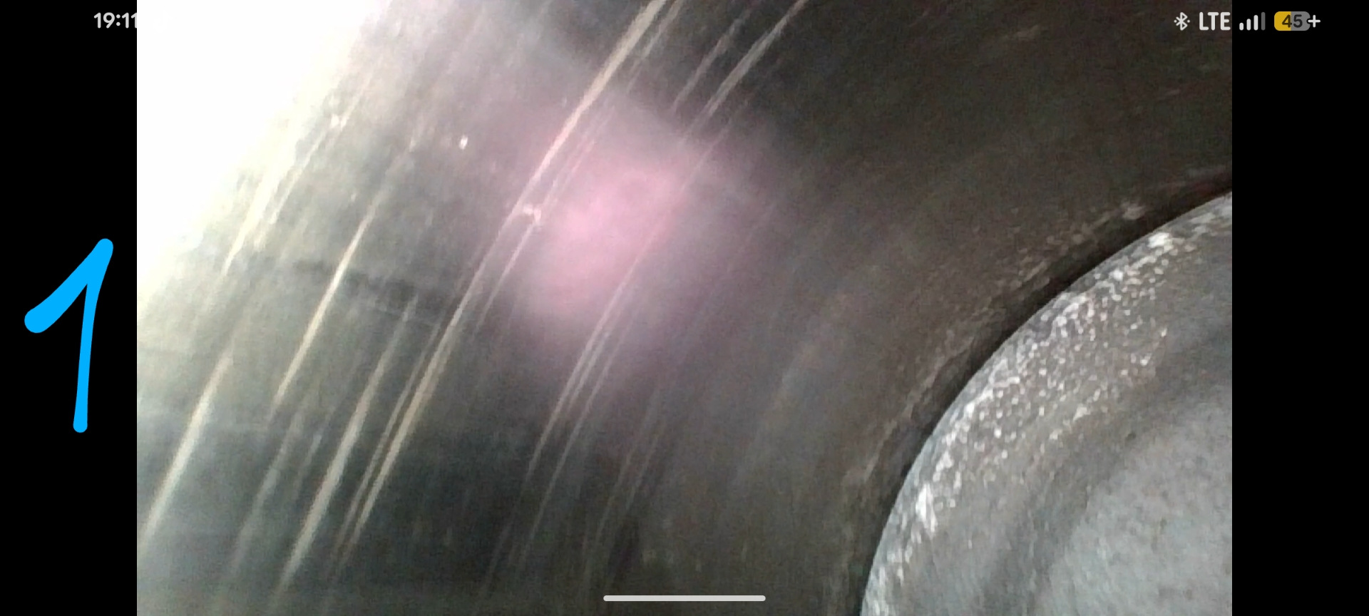

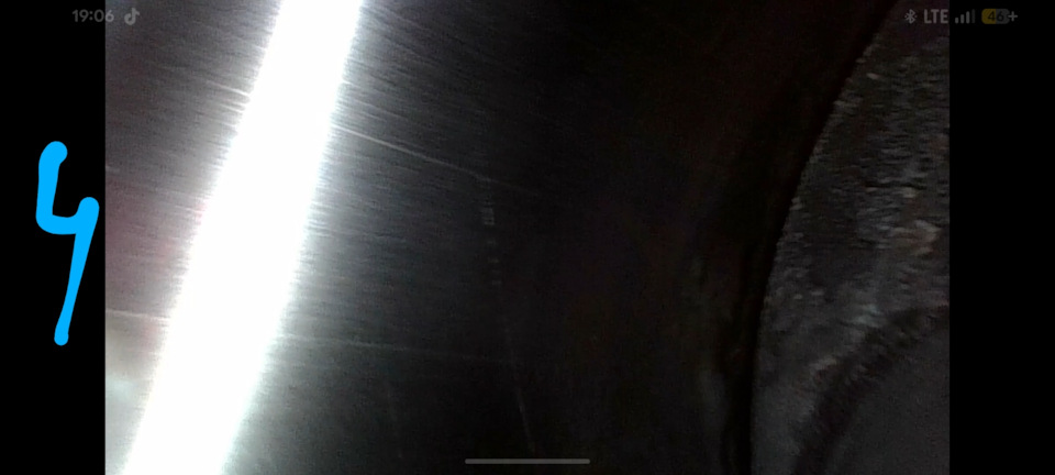

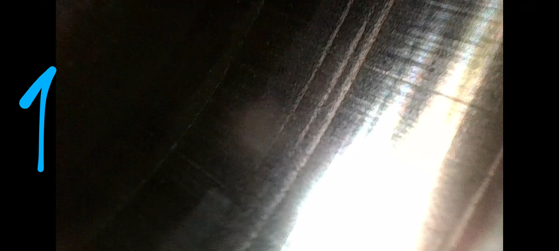

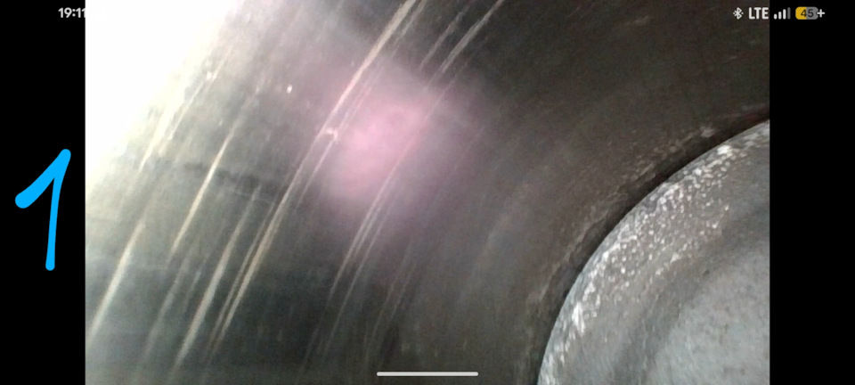

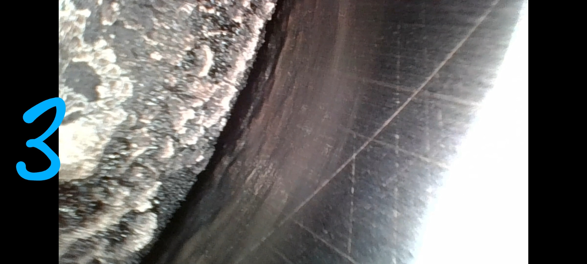

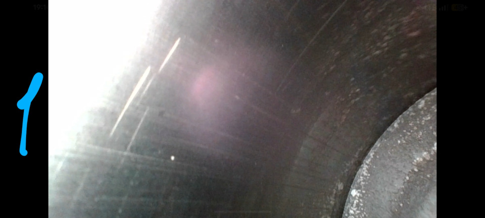

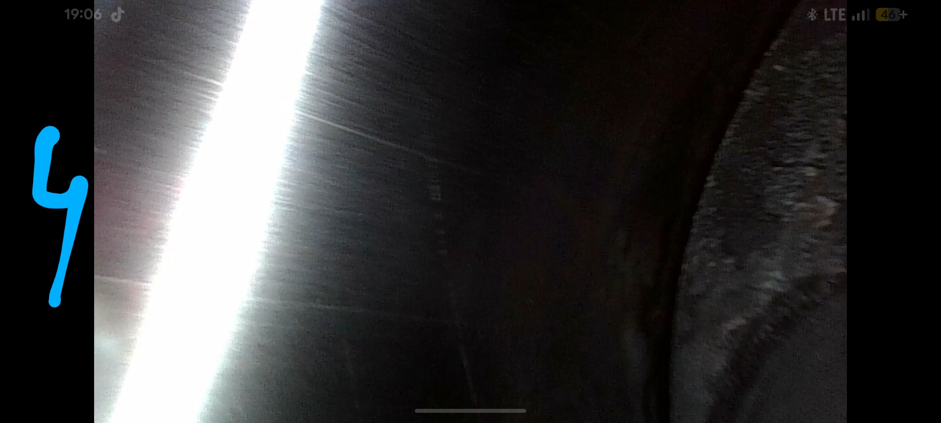

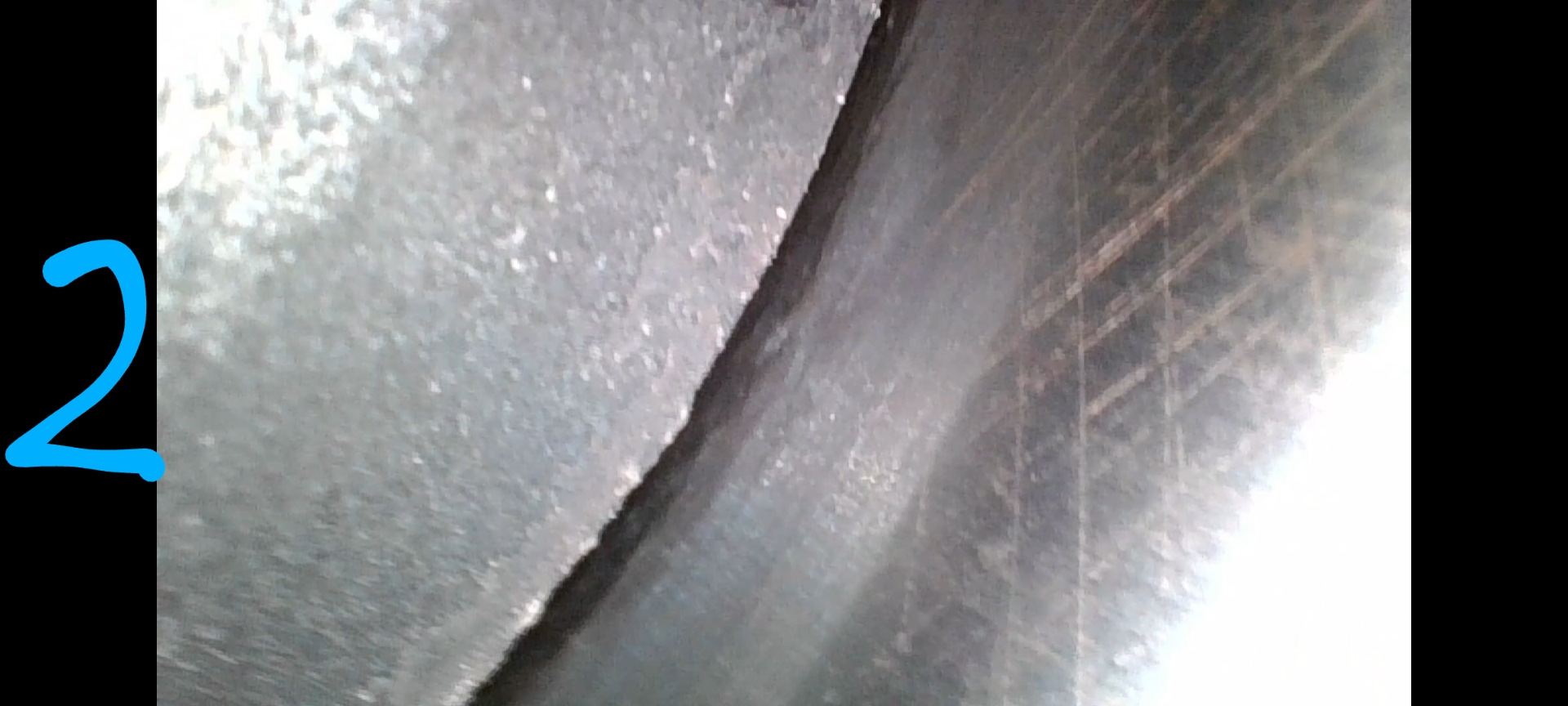

Пошел я значит брать эндоскоп в аренду. Нашему взору предстала следующая картина:

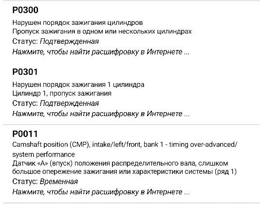

Так как хуже, чем капиталка уже все равно ничего не случится, было принято решение добивать мотор. Спустя пару сотен километров троение и пропуски пропали сами, зато начались следующие проблемы: жор масла, ухудшилась тяга, стук в районе первого цилиндра, после перезапуска мотора на горячую первые пару минут плавают обороты и вылезают эти ошибки.
Итог езды на полусинтетике Роснефть Магнум Макстек 5w-40 вы видите своими глазами. Менял раз в 10 тысяч в городском цикле. Покупал на озоне у продавцов с пометкой "оригинал".
На данный момент пробег машины составляет 680 тысяч км. Первая капиталка была на 300 тысячах. Много или мало прошел мотор после капиталки — судите сами. Но тем не менее мотор кое-как, да работает, что уже меня радует. На этой счастливой ноте я пошел искать новый китайский мотор в сборе.

А ты пробовал масло другое типа синтек и менять через 5т.км, может кольца залегли, раскоксовку?
Нет, к раскоксовке отношусь скептически. Считаю, что свой ресурс мотор отходил, этого достаточно. Можно задуматься и о новом двигателе
Все равно ему капец как ты считаешь, попробовал бы на 1 цилиндре
А зачем деньги тратить? У него 1 котел в зеркало отполирован и с задирами ещё, мы думали насчет этих приколов раскоксовочных но коллективно пришли к мнению, что это просто деньги в никуда (я тот самый второй специалист из записи)
