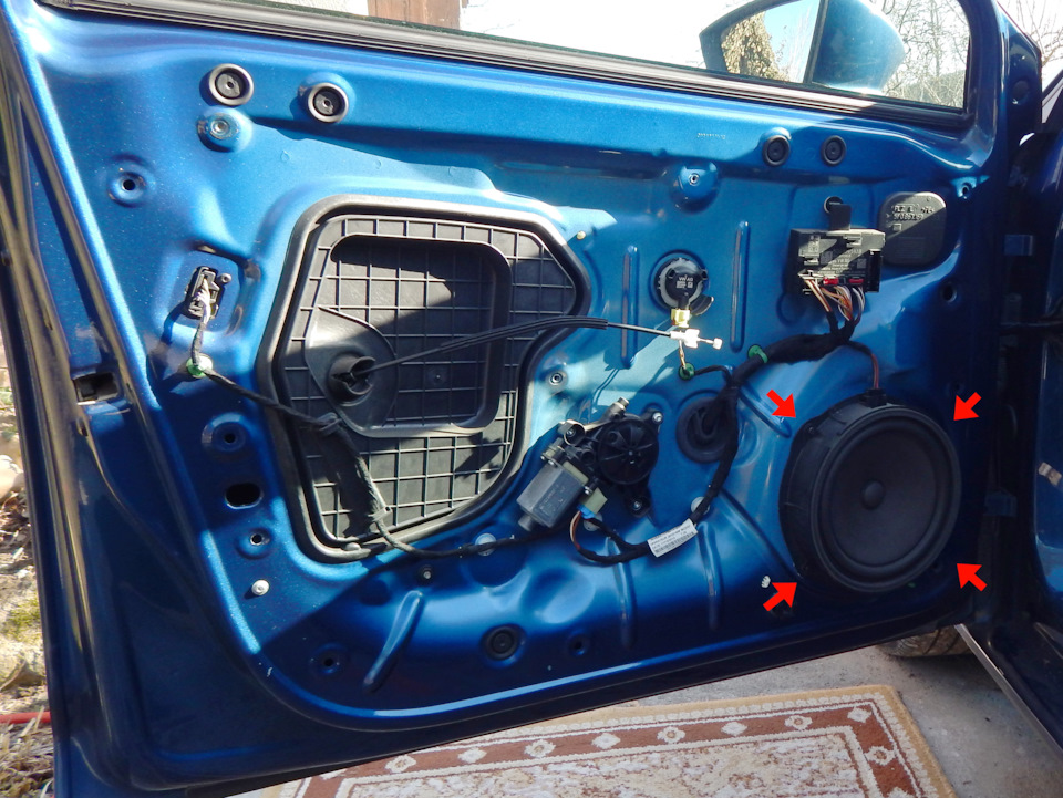

— Первым делом демонтируем дверную карту с нужной стороны (об этом подробно описано в одной из моих старых статей — Устранение дребезга и скрипа дверей.)
— Затем шестигранной торцевой головкой или ключом на 8 откручиваем и отключаем громкоговоритель.
— Откручиваем и отключаем электродвигатель стеклоподъёмника (три винта торкс Т25 отмечены стрелками). Снимаем большую пластиковую заглушку, вручную опускаем стекло пока его фиксаторы не совпадут с отверстиями в направляющих ЭСП. Освобождаем стекло и достаём через верх двери.
— Дальше извлекаем две малые резиновые заглушки и одну клипсу. Откручиваем четыре гайки М10 отмеченные красным и через большое отверстие вынимаем механизм стеклоподъёмника.
