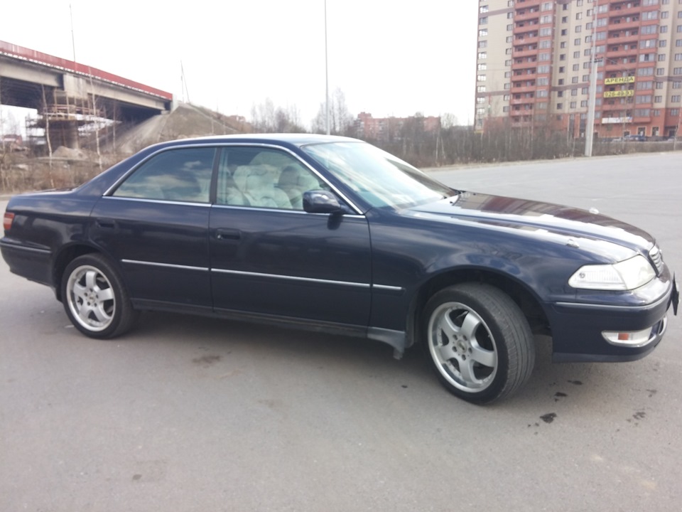

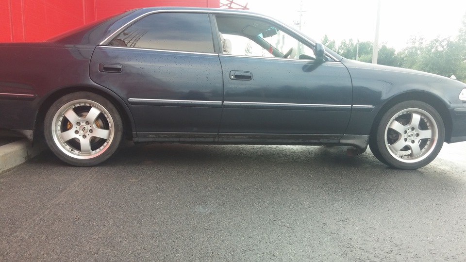

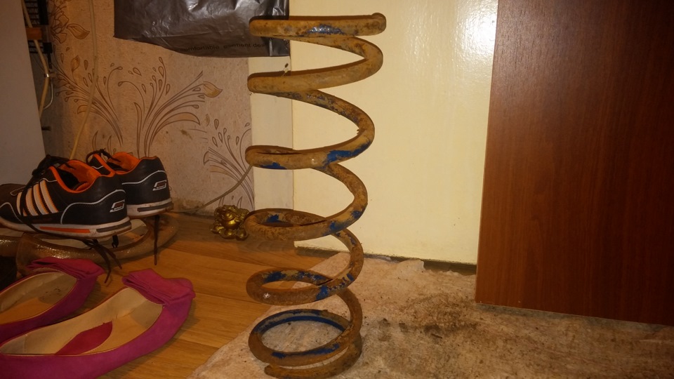

Значит суть данного поста такова, перед перегонкой Марка с дальнего востока в Питер 2011год (а ехал он своим ходом 9 дней) естественно была подготовка к столь длительному пути проверялась ходовочка, двигатель, кое что было заменено в том числе и стойки KYB все 4 с усиленными пружинами OBK (синие пруток полще стоковых) всё новое, автомобиль на них превратился в джип в прямом смысле этого слова поднялся см. на 5 если не больше но сервисмены которые всё это дело меняли успокоили -До Питера доедите и просядут.Но не тут то было прошло 4 года хер ни на сантим не сели, и когда меня это з****** решил я их поменять на стоковые, купил контракт пружины сток и новые амортизаторы (сразу скажу колы, ломы и т.д даже не рассматриванию пока)) ) менял сам и был очень удивлён состоянием амортов, они помоему даже и не работали так как все 4 были постоянно в а*** от давления пружин ОВК, сухие и шток ходит как и положено. Поставил вообщем сток пружинки новые аморты вроде нормализовалось, но прошёл месячишко и я заметил что машина завалена слегка на лево ну думал кажется, сегодня специально взял рулетку выбрал место на парковке ровное и да ризница на задних арках примерно 1 см, судя по всему говно пружины мне подсунули говно . А теперь ВНИМАНИЕ вопрос так как конец отпуска и соответственно почти все денежки спущены (в моём случае вложены в любимую машину )))) ) как вы думаете если с усиленных пружин ОВК ПИЛЬНУТЬ ОДИН ВИТОК
будет ли результат или не стоит даже побывать х**** получится?

позавчера поставил спереди OBK и перед этим спилил 1 нижний виток… машина высотой как на штатных пружинах, пружина на стойке не болтается… знал бы сразу — спилил бы 2-2.5 витка))
я пилил штат родные пружины спереди норм не вылетает а сзади вылетала пружина при установке стойки на машину но долга не мучился и прихватил пружину к чашке стойки на сварку и норм езжу уже 3ий месяц все в норме!))
Спасибо а тат сколько витков пилил ?
я по одному но обычно пилят полтора. но для меня полтора много будет) да и на один машина не прыгает на кочках как будто не пилил)
А села примерно на сколько см ?
примерно на 3-4 см. но как для меня самое то!

Оставить на снежную зиму этого года. Купить к следующему сезону укороченные яповские пружины espelir, rs-r, Tanabe. Б/у можно поискать тыщ за 5. Ну и потом уже на них всегда катать. Чуть жестче станет машина с ними. Ну и упадет на см 4.
я вот тоже думаю на своих виток пильнуть, у меня стоят сзади, пока жопу не нагрузишь перед не подниметься, еще и выстреливает на плохой дороге и едешь как на вертолете
пильни виток.все норм будет
