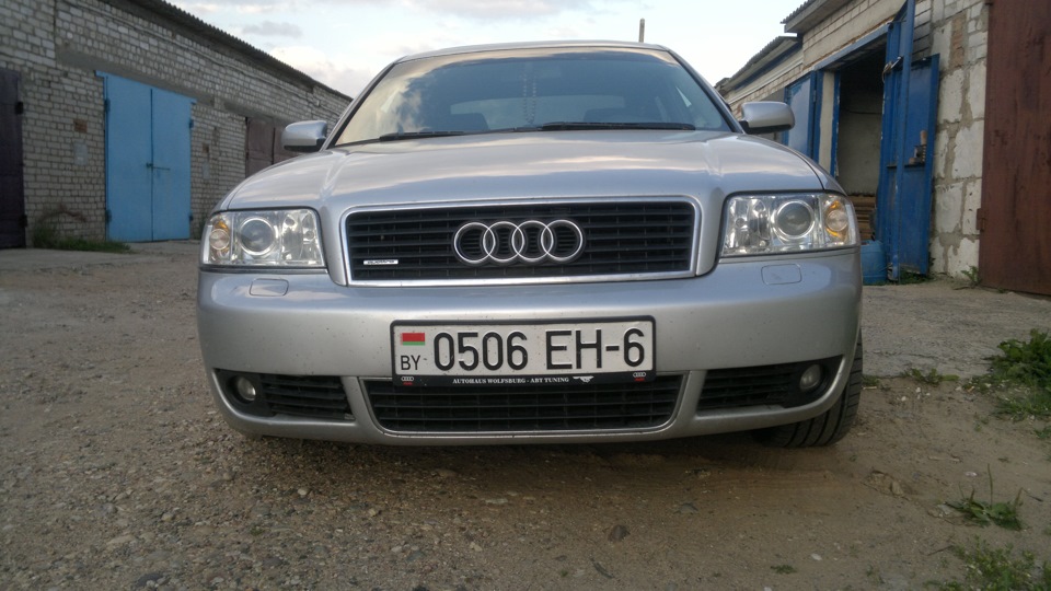

Мае мнение раньше стекло не полируется а оказывается есть вариант почитав комменты AudiFanatik решил попробовать купил наждачки но из них работал только с 150-400-600 после 150 все сколы ушли но стали мутноваты перебил это 400-600 до полной прозрачности стекла ну а дальше на любителя можно и контрольный 800-1000 потому как качество наждачки разное так как у меня ПТФ новые нашел человека у которого они убиты и начали полировать наждачка только под машинку потому как руками такие обороты не даш и обязательно на сухую пробовал с водой получается херня. Мае мнение сейчас стекло полируется в не которых случаях. Результат я думаю виден на фото.ЧАСТЬ 2
ДОРАБОТКА стеклянных противотуманок

Молодец! Но у меня получилось, почему то, всё одной 240-й шкуркой сделать, только у меня наждачные кружочки были без дырочек и фирма какая-то другая. У меня сейчас все спрашивают: "Чё, новые туманки купил?". Я уже устал всем объяснять, что просто полирнул.

все равно мутноватые, а полиролью потом проходил?
Долго шкурил машинкой, а то ж может лопнуть, это стекло.

каждым кругом 1.5- 2 минуты нагревается сильно если потрогать можно пальцы с палить

Не знаю, у меня полироль сразу сделала свое дело после шкурки, стекло стразу посветлело.

Стекло не должно лопнуть, оно рассчитано на высокие температуры от нагрева лампочек, если это, конечно "оригинал", я свои минут по 20 мучил дрелью, без остановки.Имел дело с китайскими туманками — вот те лопались от нагрева.
ну ты сравнил, нагрев в точке трения от наждачки и лампочки. Я после дороги в 3 часа с включенными туманками спокойно до них дотронусь, будут еле теплыми, это же не отражатель.
Так стекла охлаждаются попутным ветром))
