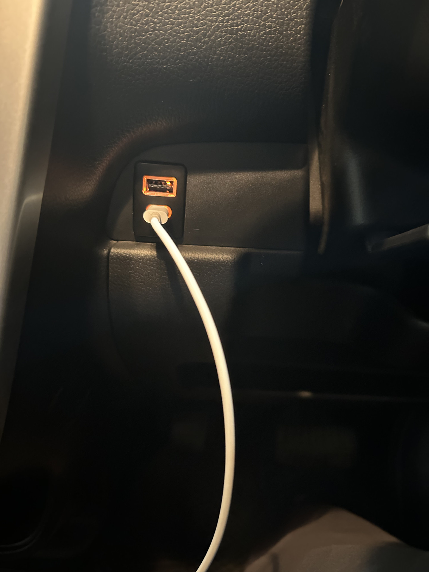

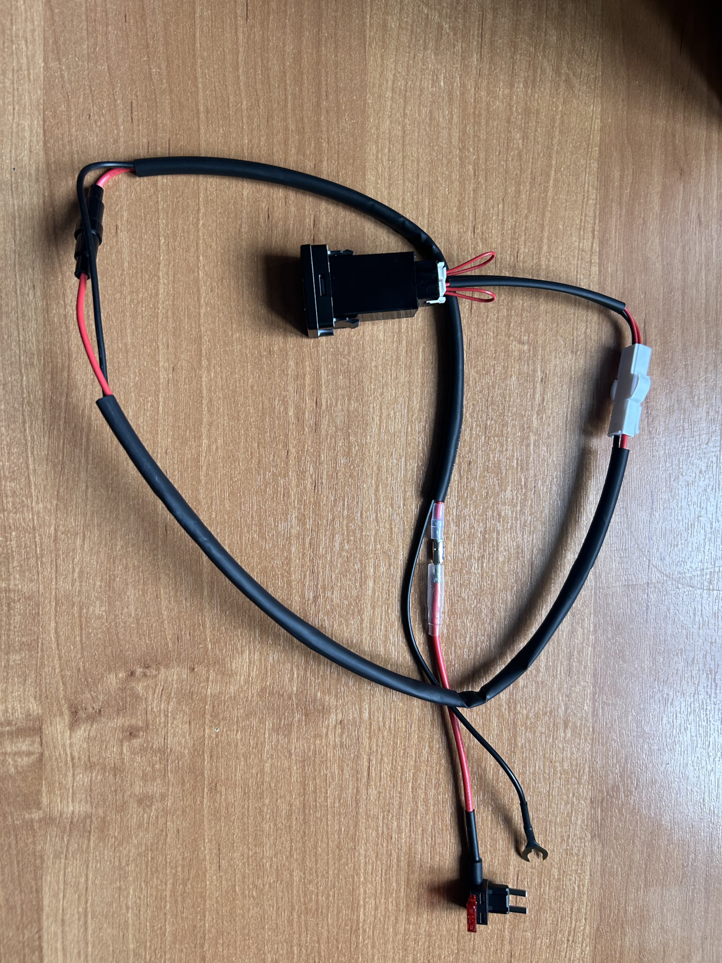

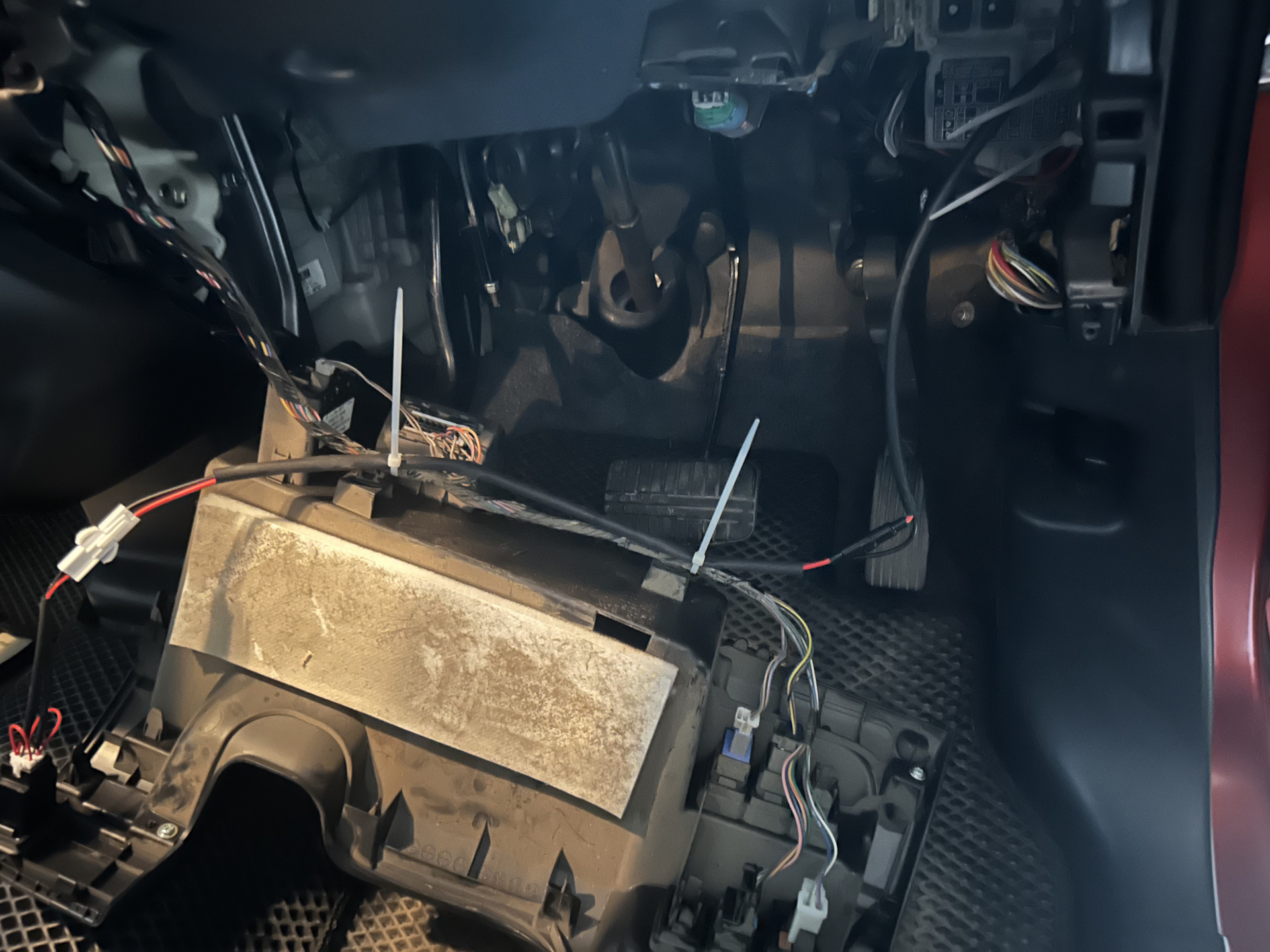

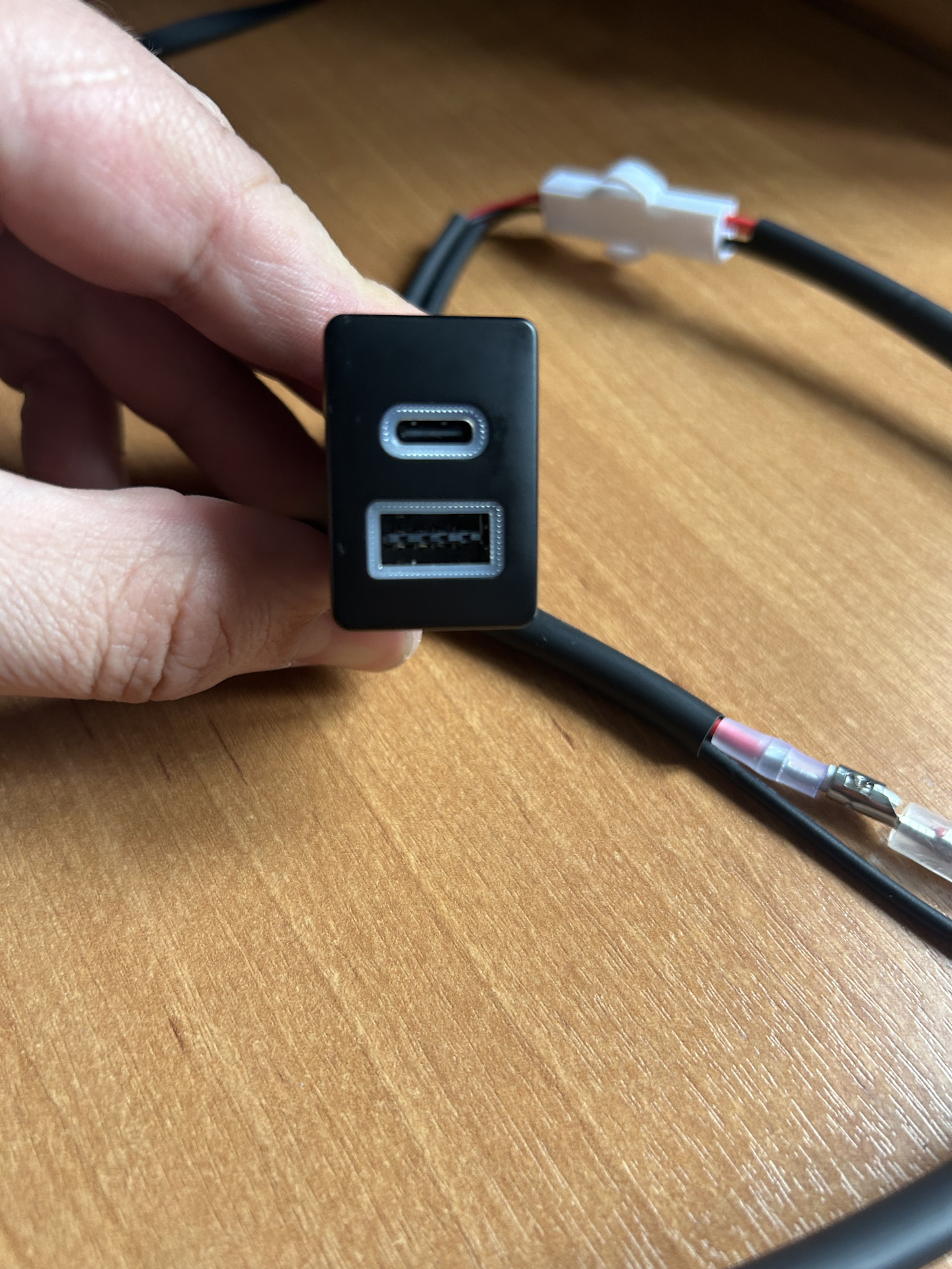

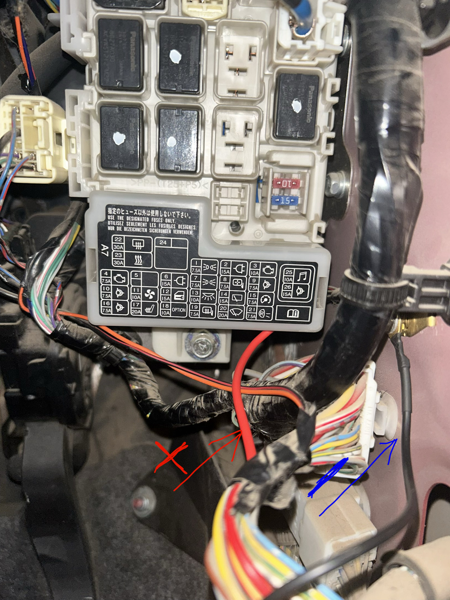

Всем привет. Давно хотел установить такой блок зарядки для телефона. Нашел в штатное место от Mitsubishi. Бывают разные цвета подсветки. Заказывал из Китая кому нужно будет ссылку пришлю. Питание взял от штатного блока, предохранитель номер 2 15А. Самое удобное положение в котором кожух станет на место. В нижней части сделал в кожухе отверстия для провода. Массу прикрутил в штатную точку массы рядом с блоком. Провод провел по штатной косе. Дополнительно понадобиться предохранитель на 15А штатный не подходит.
