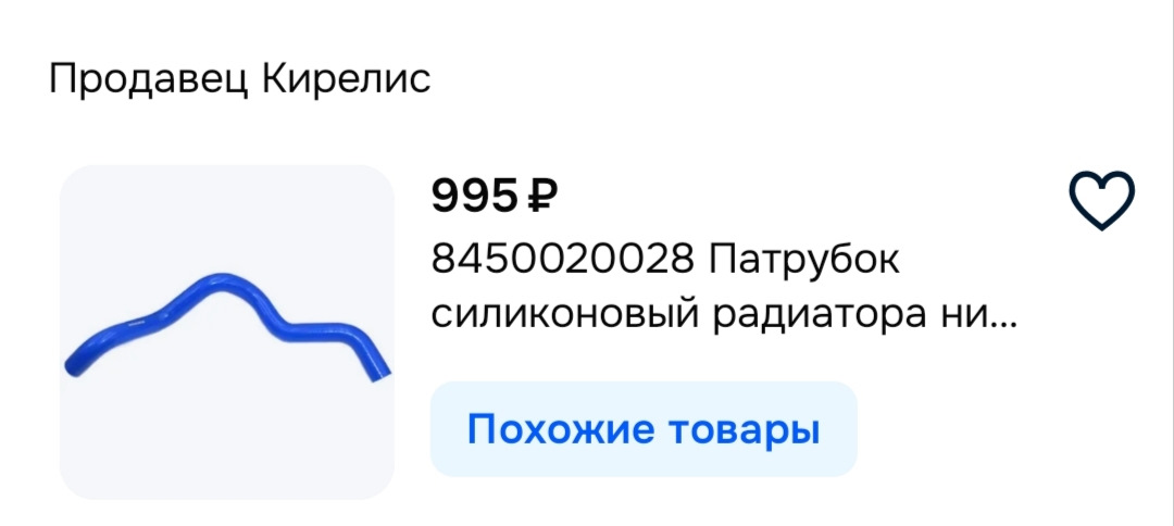

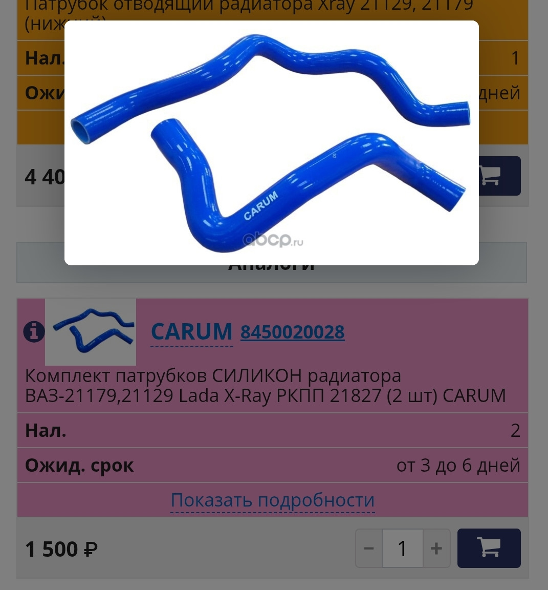

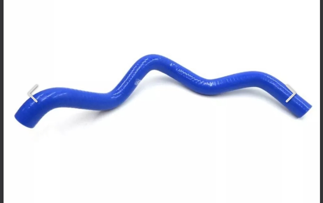

Я купил силиконовый патрубок от Лады Х Рэй за 1200 р. Думаю летом поменять. Он подходит хорошо и вечный
Есть номерок?)
Вот на озоне в архиве нашел.
Благодарю.

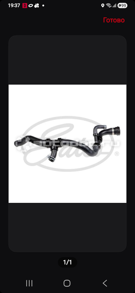

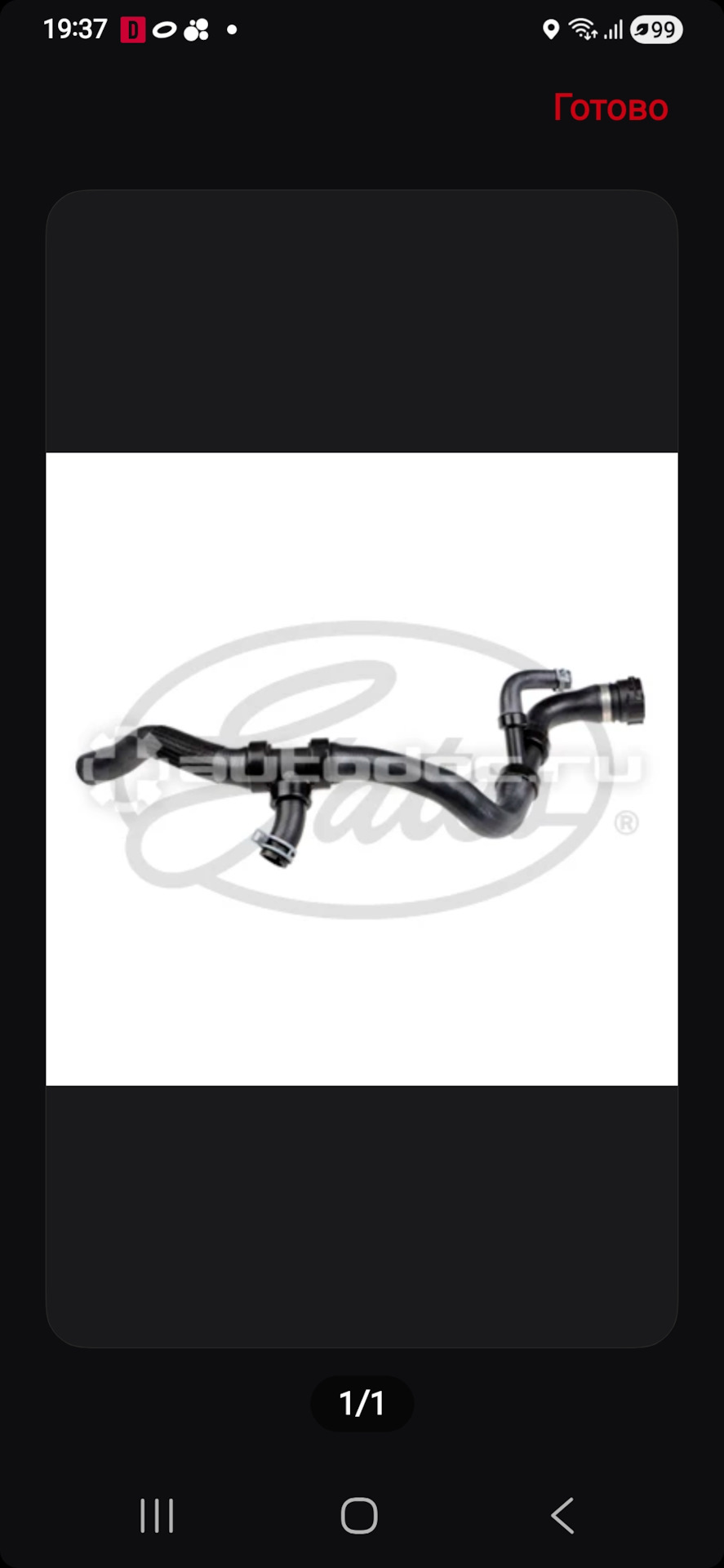

А сколько Гейтс стоит?🙂
У меня комплект из двух патрубков 1500 р
У меня комплект Гейтс выходит 6500 с ЗетЗап. С Автодока 10.
И нижний не просто прямой, а с двумя отводами.
