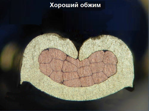

Обжимка просится хотя бы самая простая. Без завёрнутых лепестков вовнутрь это всё плохо держится и греется
Да, вроде кримпер есть, правда, совсем простенький — может, я просто не умею им пользоваться.
Ну как минимум лепестки пина должны быть завёрнуты вовнутрь
