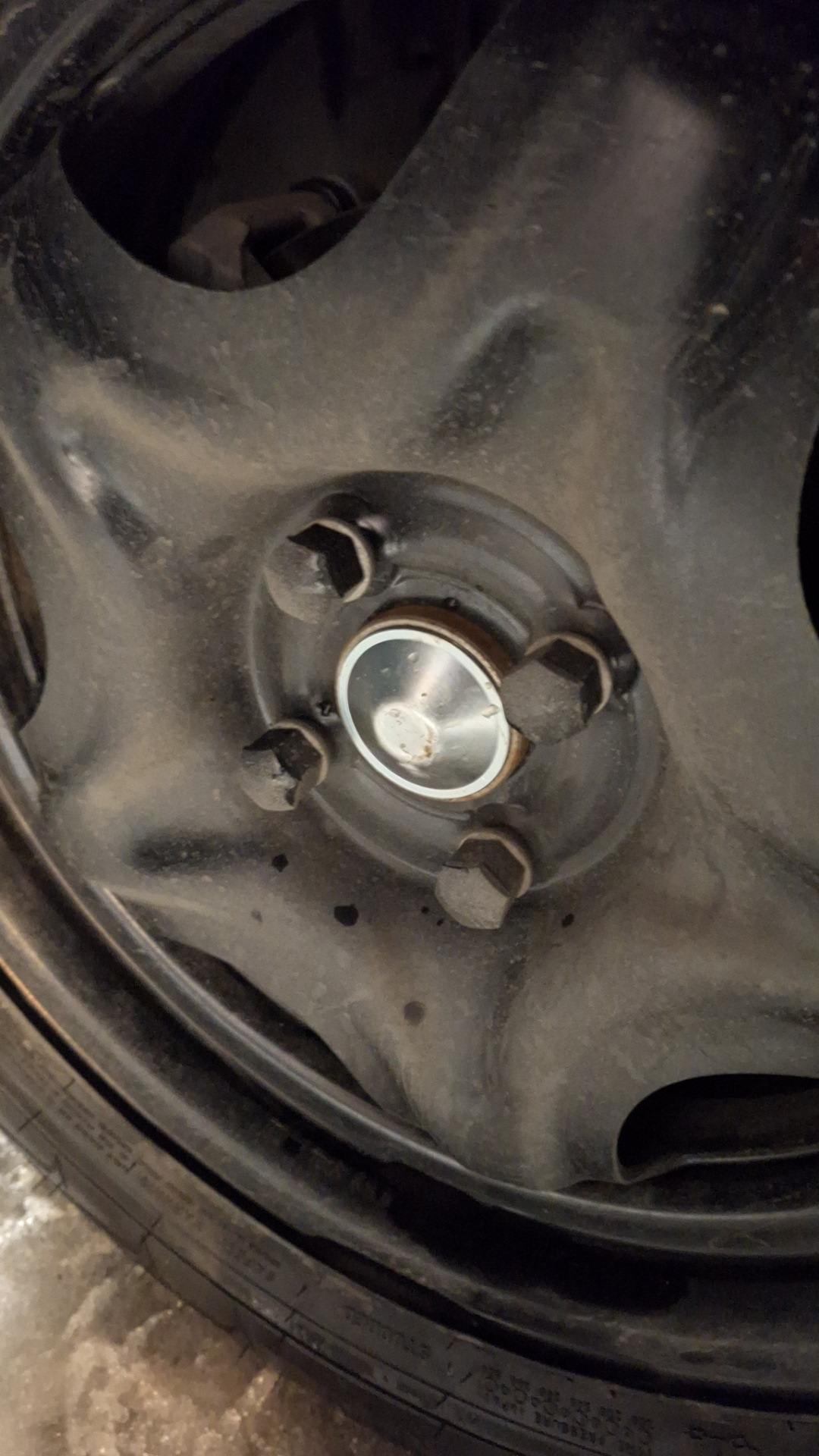

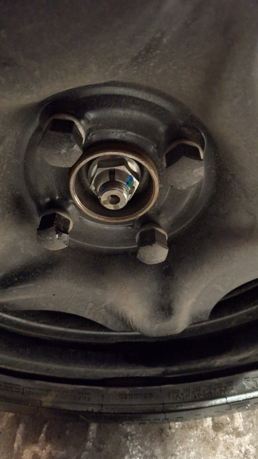

С автовазом много странностей.
Как на 2108 эти колпачки на передних колёсах не стояли, так и не стоят. На резьбу приводов попадает пыль.
Интересно, что на задней ступице эти колпачки, похоже есть.
Сами гайки приводов имеют иную в отличии от восьмого семейства конструкцию.
В общем для защиты резьбы и для более эстетического вида заказал колпачки от висты.
Перед установкой отмыл резьбу и закинул туда чуток соледола.
Колпачки встали плотно.
Хотел покрасить передние и задние колпачки в чёрный цвет, но в гараже закончилась чёрная краска. Оставим это дело на лето.
А общем очередная доработка за Автовазом.
Кстати ступицы уже заметно заржавели, рычаги тоже. В общем чугун тут не чугун.
Соли не терпит и сдаётся.
А машине на минуточку 2 месяца!
Удачи всем!

Ребята, доброго времени суток! У меня вопрос: Если колпачки конусные на переднюю ступицу вставить колпак для штампа нормально будет сидеть? Друг другу они не мешают?
www.drive2.ru/l/728850591085777295/
Мешать не должны
Благодарю!
Колпачки от Весты не подходят. Они немножко больше в диаметре. Но чем то всё это дело надо закрыть.
Все подходит
Встало же нормально.
Вот артикул
Колпачок переднего колеса Lada
www.wildberries.ru/catalo…etail.aspx?size=277245356
Спасибо, заказал.
А болты на диске те же, что и на литье или короче? А то на Гранте стояли на литье длинные и 20 головка, на штампе головка 18 и короче болты были.
Не могу подсказать. Но закрутили те де. Должны ли они быть короче или длиннее, не знаю
Ну судя по фото — болты с литья с юбочкой и конус увеличен, от штампов — они поменьше, нет юбки. Главное чтоб в барабане внутри ничего не задевали.
