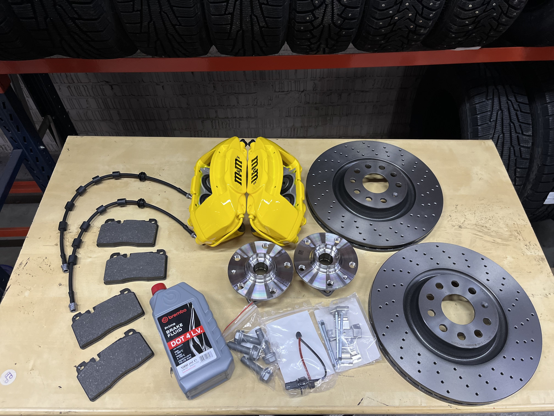

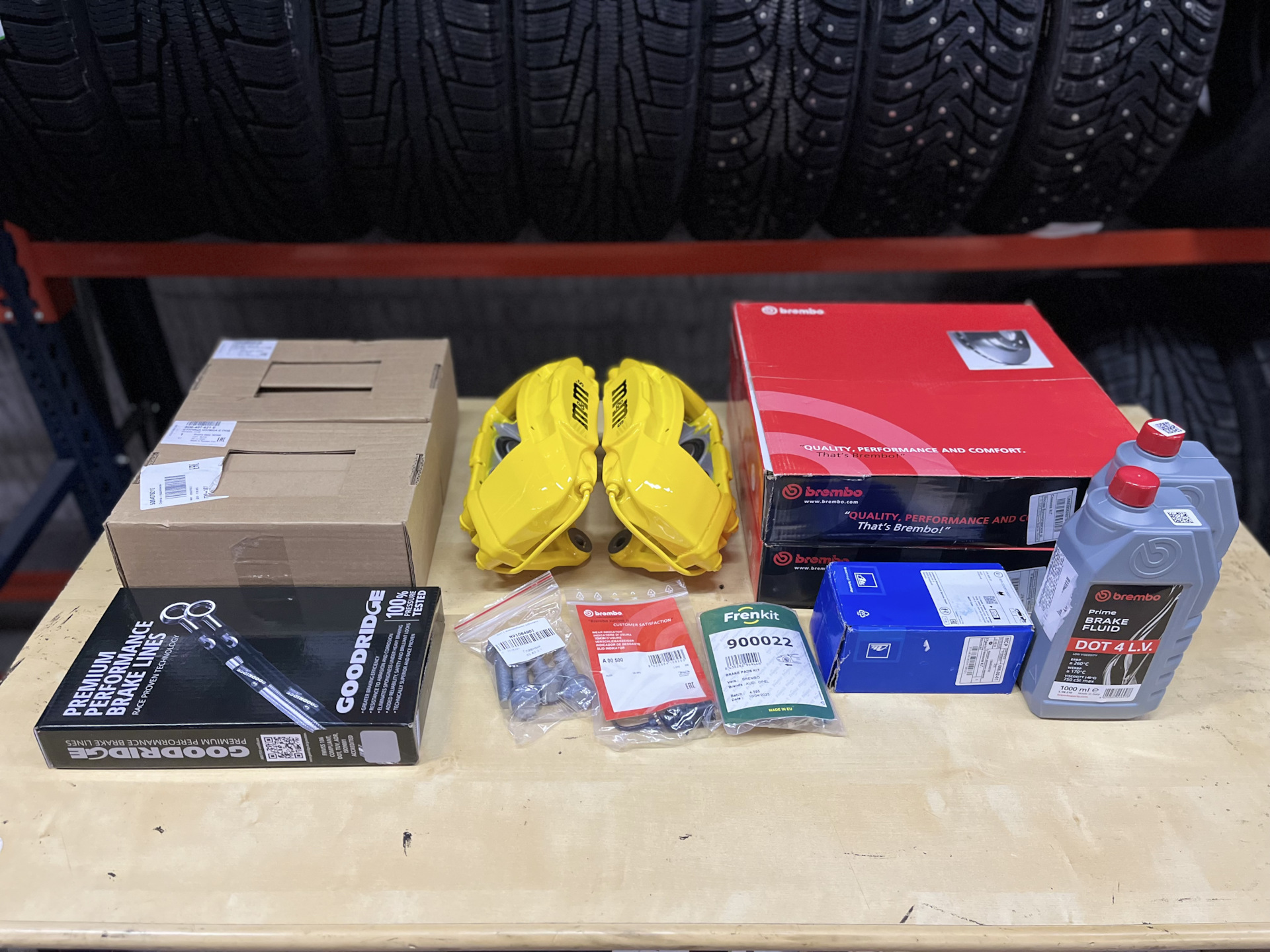

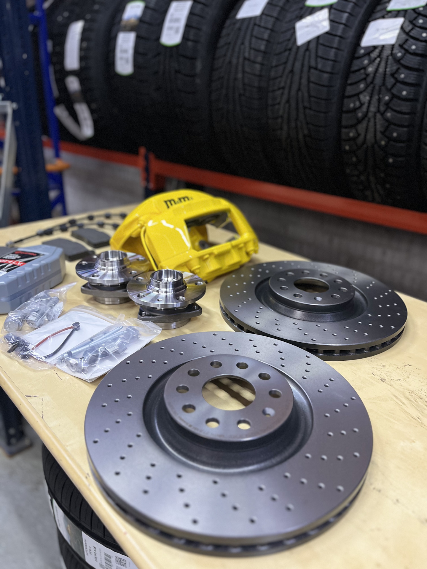

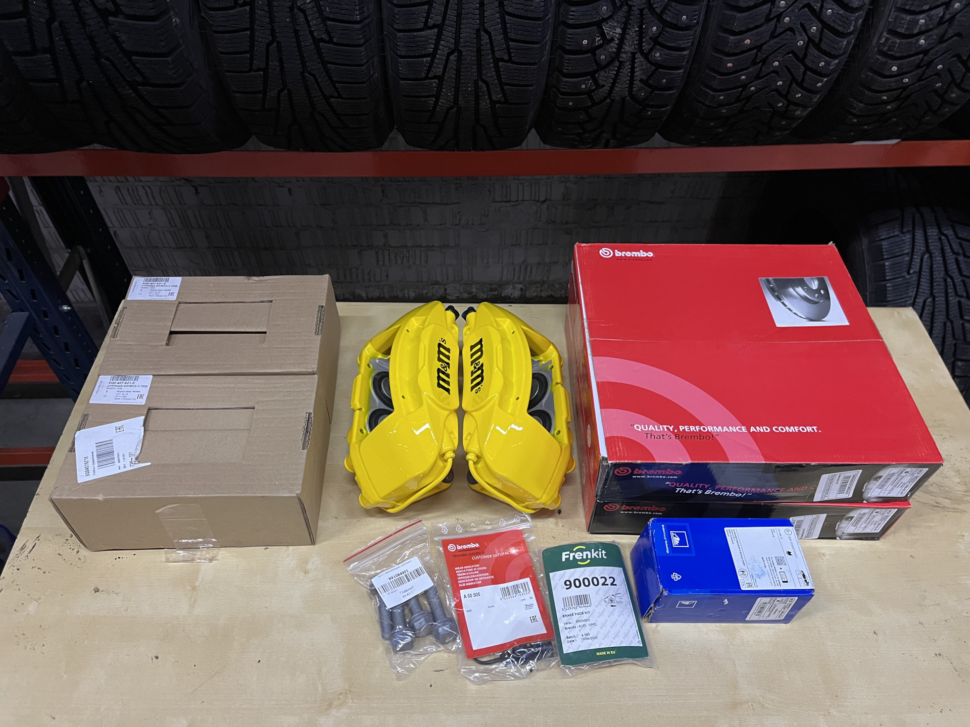

Не прошло и 10-ти дней, приехали все необходимые комплектующие (как я считал на тот момент) для полной инсталляции.
Хочу выразить слова нескончаемой благодарности — моему замечательному другу Игорю,
без которого не состоялась бы и покупка данного замечательного автомобиля, и дальнейшее его полноценное обслуживание!
Если ты это читаешь — я очень тебе благодарен за твою неоценимую помощь.
Как всегда привёз мне все запчасти практически вовремя (слово практически — здесь имеет незначительный вес).

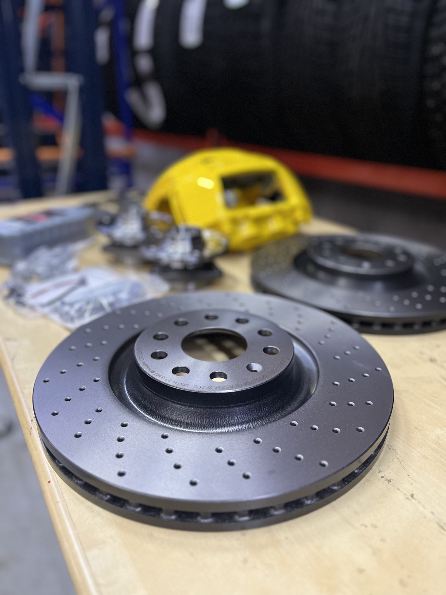

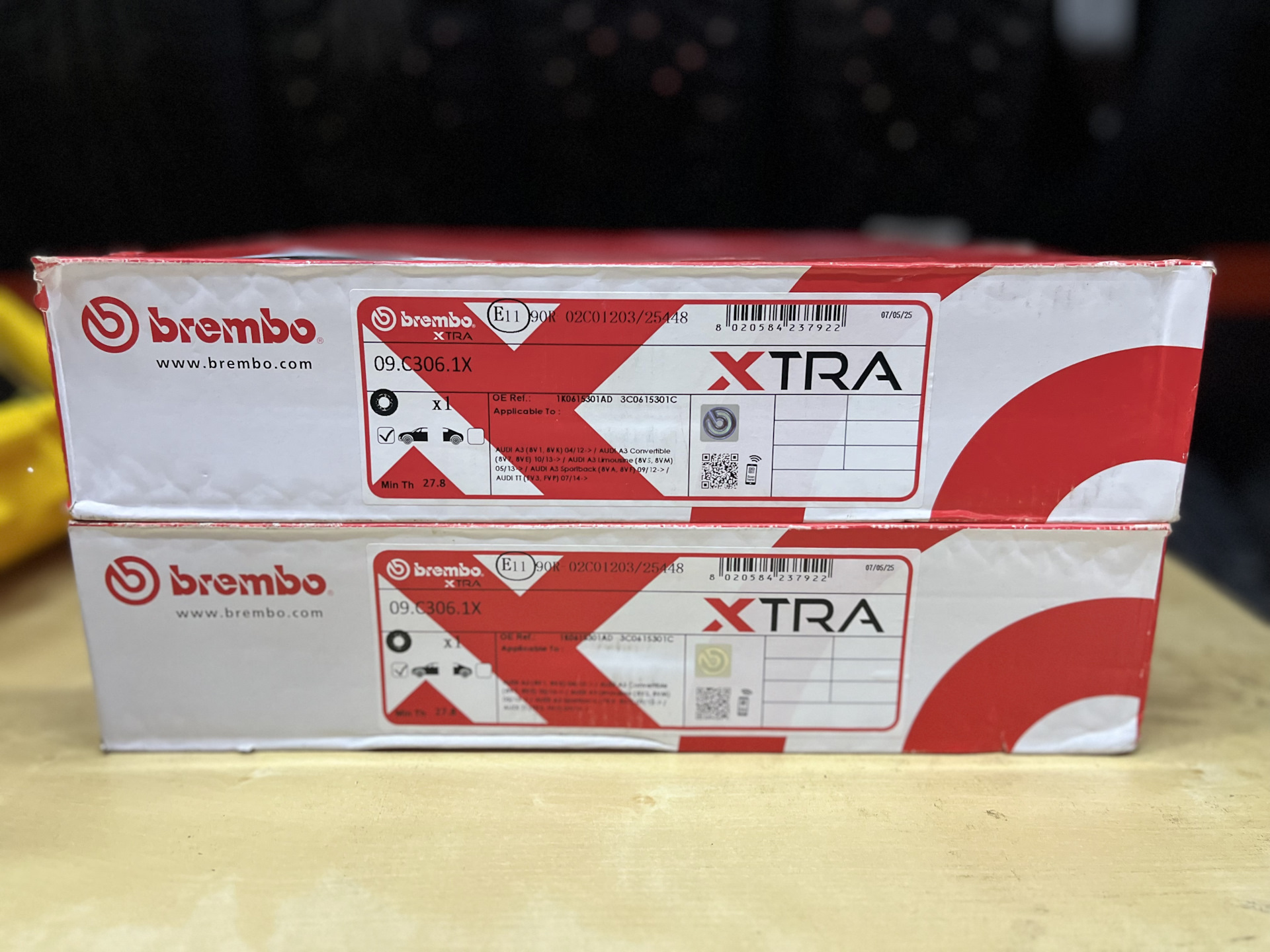

По дискам остановились на Brembo 09.C306.1X долго выбирал между ними и Otto Zimmermann, между 340-ми и 345-ми, в общем там столько нюансов в виде вылета и прочей пижни, поэтому остановился на них…

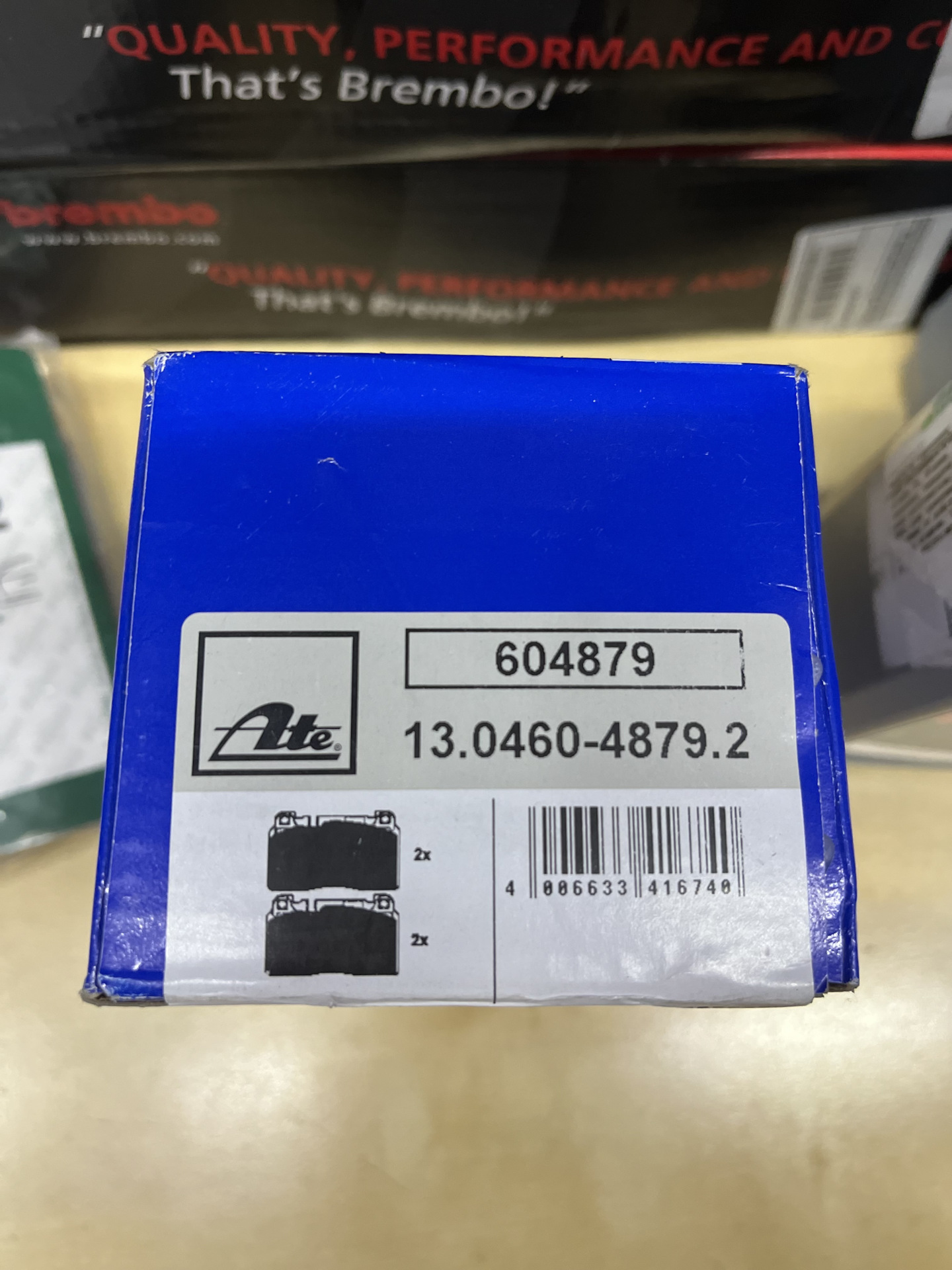

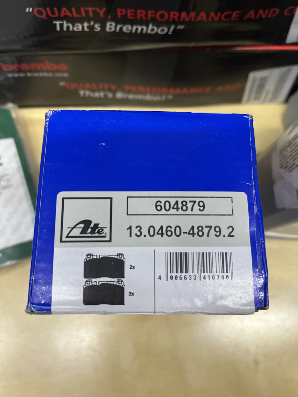

Колодки Игорь мне посоветовал Ate 13.0460-4879.2,

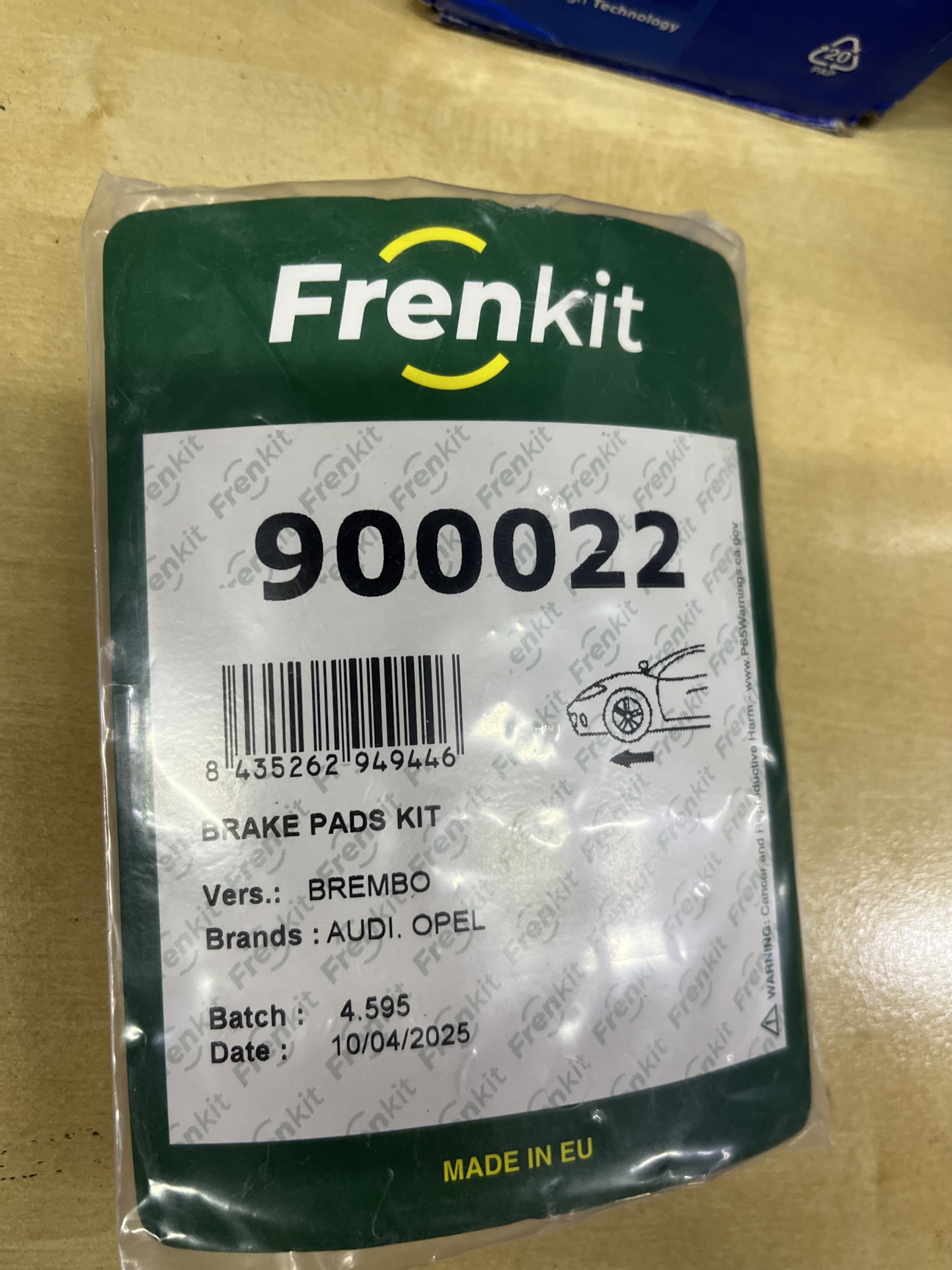

Монтажный комплект Frenkit 900022,

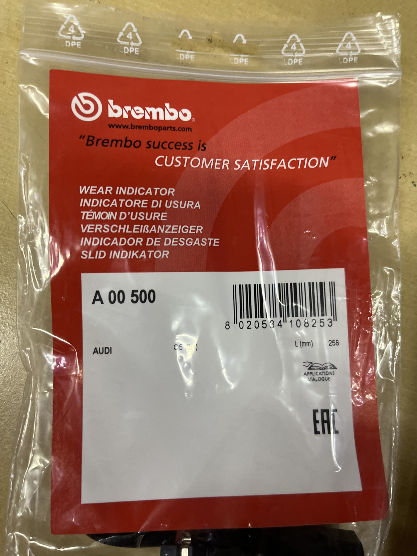

Датчик износа тормозных колодок Brembo A 00 500, который пришлось немного заколхозить, ибо разъём его не подходил.

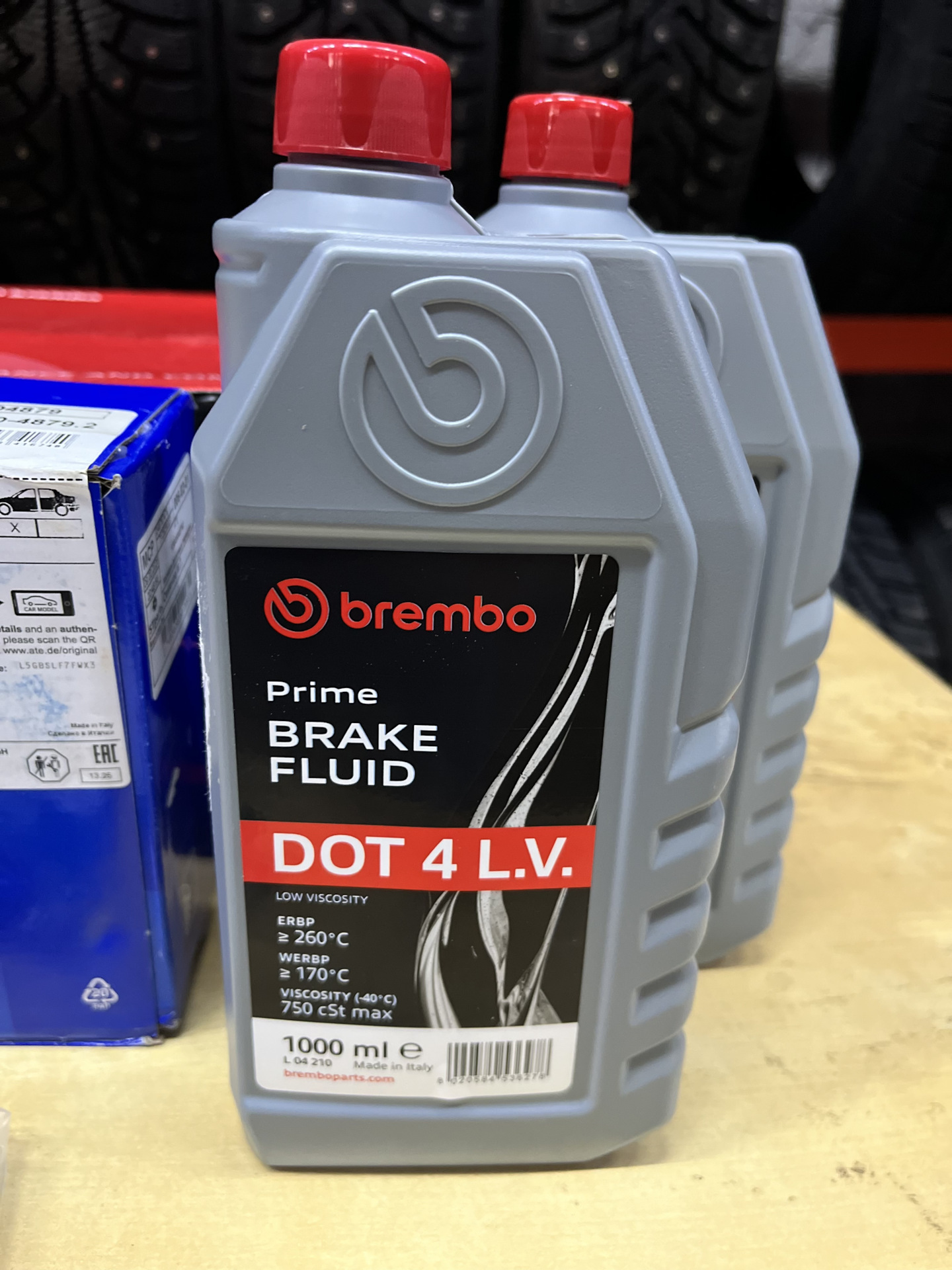

Тормозную жидкость мне посоветовал мой старый друг Евгений, с помощью которого мы собирали тормоза на Фрога — тормозуху в этот раз будем заливать Brembo Dot 4 L.V.

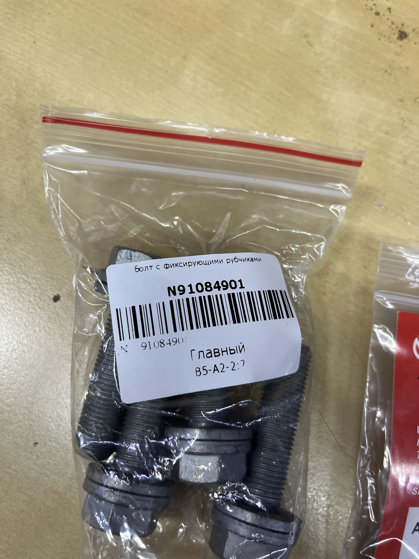

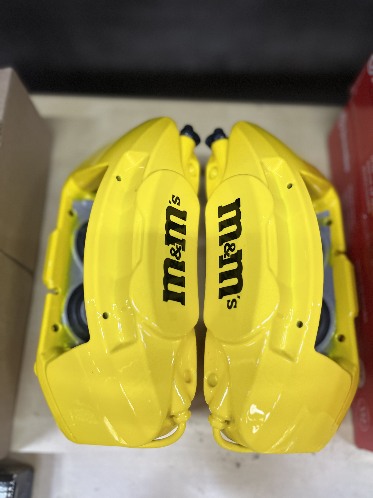

Также были приобретены новые оригинальные болты крепления суппорта к поворотному кулаку,

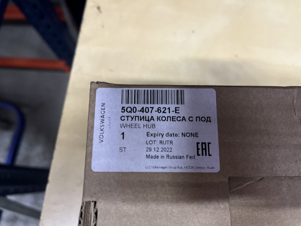

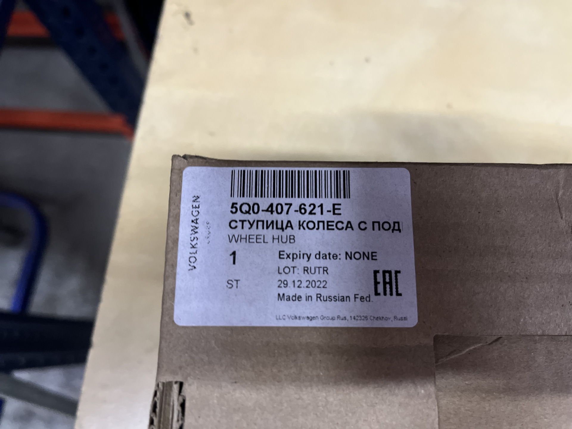

новые оригинальные ступицы 5Q0407621E, и соответственно к ним новые ступичные болты.

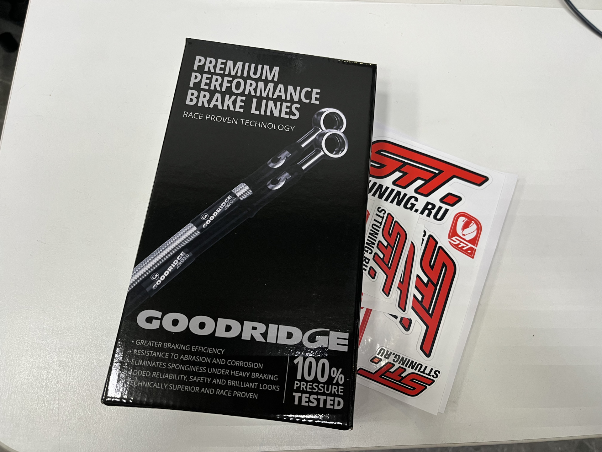

Осталось прикупить самый пожалуй важный девайс — это тормозные шланги, так как родные не подходили!
В помощь пришёл наш всеми любимый DRIVE2, а если быть конкретнее — то статья от rmzs-shirokov о установке точно таких же тормозов на его Тигуан.
По указанному артикулу были заказаны оригинальные шланги от Porcshe Macan.

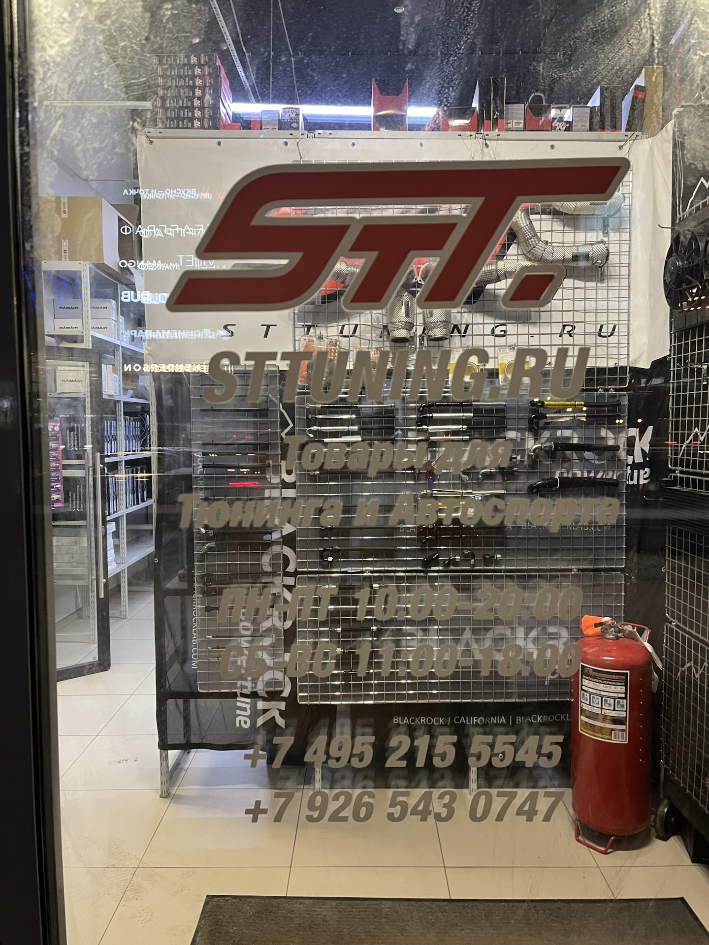

Но цена в 18 т. р. очень сильно напугала, и я вынужден был отказаться от них!
Начались поиски аналогов на просторах всё того же Avito, которые в очередной раз увенчались успехом.
На Автозаводской есть прекрасный магазин STTuning, в котором мне по нужному артикулу изготовили необходимые шланги, за что хочу сказать им огромное спасибо, и пожалуй лично piralex

Рем комплект резинок поршней не знаете номер ?
Увы не знаю, суппорты купил готовые.
А зачем 340 взял то?
Есть же 345
Не нашёл нужных
