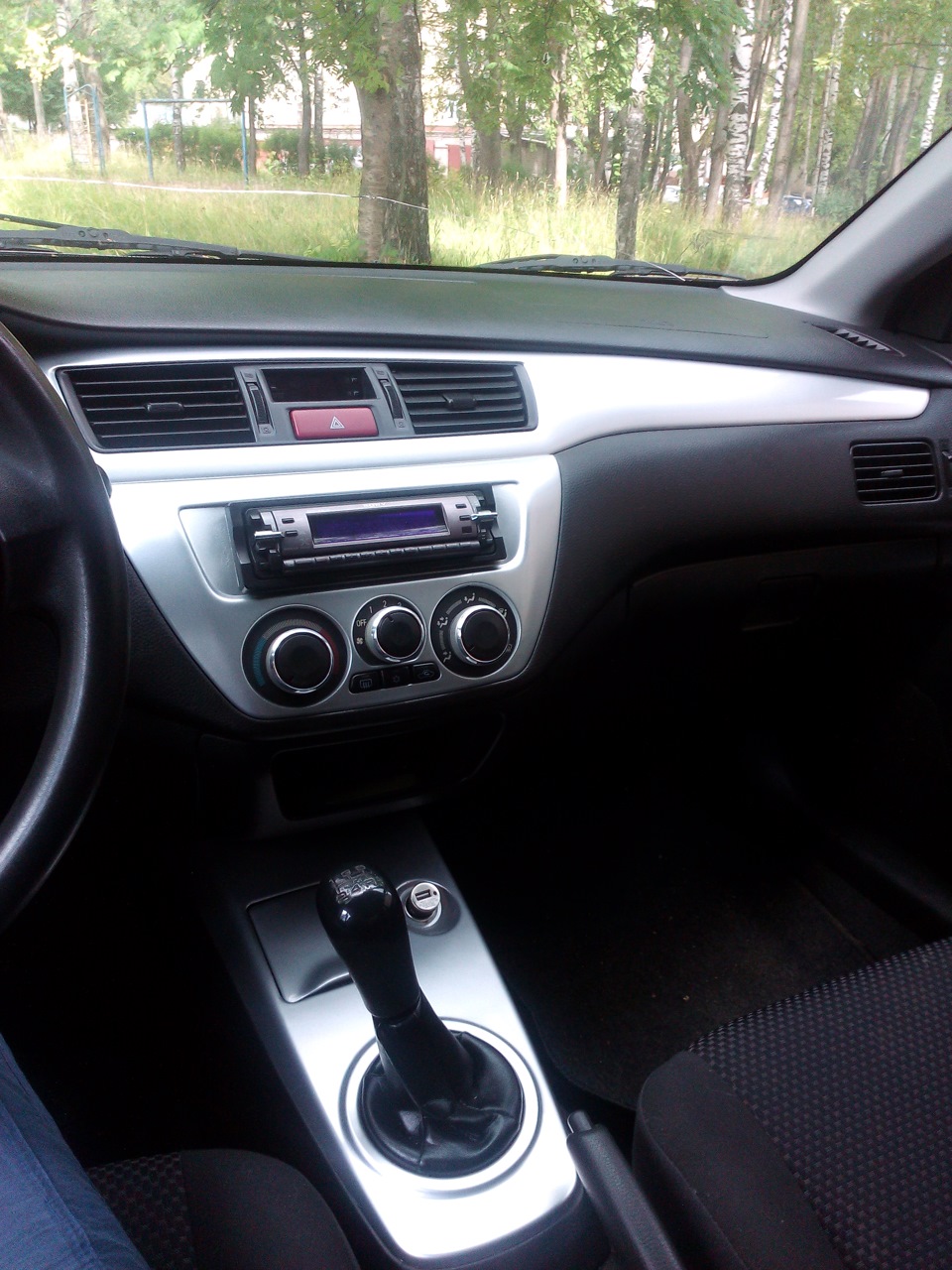

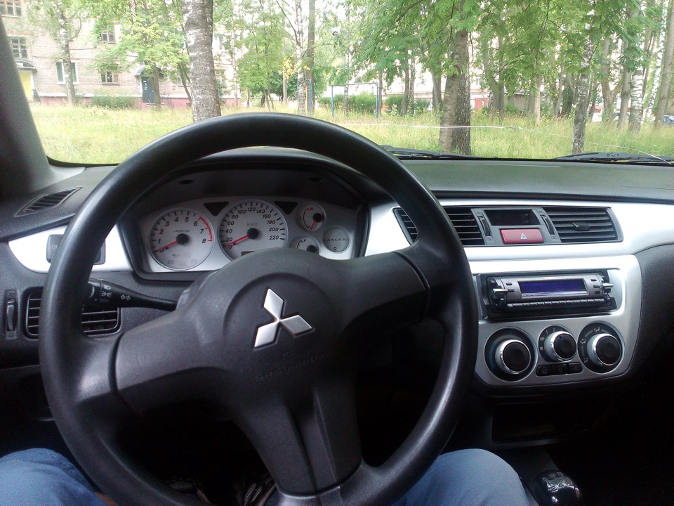

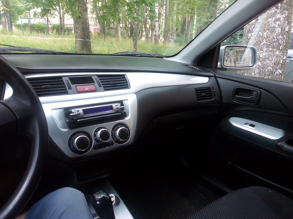

Привет всем читателям! Начитался я и насмотрелся как другие красят пластиковые элементы салона и тоже захотелось. Узнал как правильно все сделать, купил грунт, краску MOBIHEL, лак и вперед в гараж! И вот, собсна, результадт! Мне жуть как нравится — правда есть один минус — заглядываешься на красивую панель и мона с дороги улететь ))).

в магазине красок пришел и сказал — дайте мне грунт для пластика, краску взял в цвет кузова в баллончике фирмы MOBIHEL и попросил лак, который хорошо закроет эту краску. Не помню уже какой… в гараже еще стоит где-то этот флакон…
солько примерно сушить грунт и лак краску между слоями? у меня потрескалось мелко. думаю недосушил.
минут 30 хватит
За год краска не начала слазить? Держится хорошо?
Ничего не слезло — все хорошо держится. Несколько слоев лака хорошо защищают. Вот на крышке пепельницы я поэкспериментировал и положил один слой лака и она немного поцарапалась. Хотя, я подозреваю что это царапины от того что я нес ее в сумке еще не досушенную вместе с другими плстиковыми деталями и она об них поцарапалась.
а грунтом и лаком каким пользовался?

Спасибо! Самому понравилось — не зря помучился с покраской. Некоторые деталюхи перекрашивал несколько раз — то волос попадет, то потороплюсь и краска по грунту начинает трескаться… Зато опыт приобрел. На фото не очень заметно, но под лаком металлик очень шикардосно смотрится! Еще и крутилки аллюминиевые в тему поставил. Еще закажу набалдашник рычага переключения в виде аллюминиевого такого типа шарика — еще круче будет. А еще мне едут из Украины черные шкалы приборов под Эво… Так что потом ишшо фото выложу.
