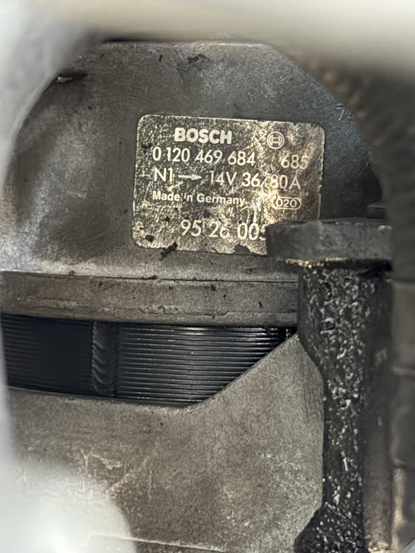

Зимой пока занимались подключением эквалайзера, высветилась лампа отсутствия заряда аккумулятора. Как банально это не было, но сдох генератор.

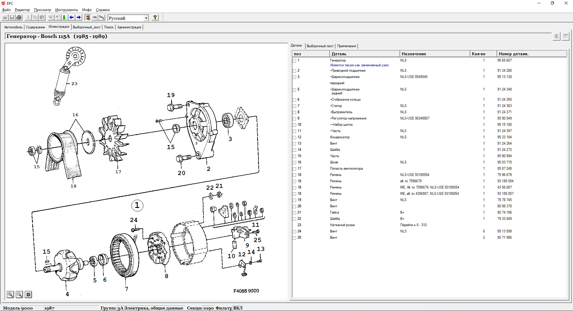

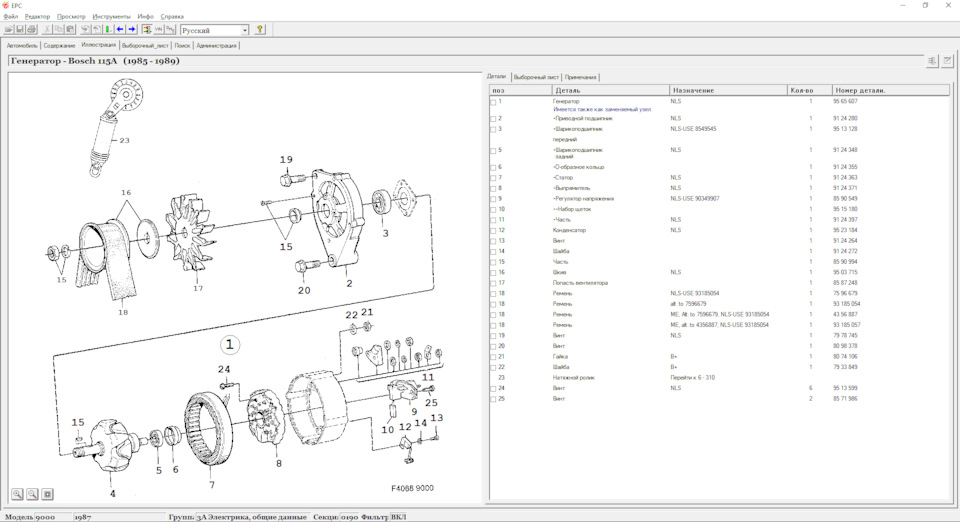

Так как кроме EPC нигде не нашел информации, что на 1987 год ставились не только генераторы на 80 ампер, то решил перебирать свой генератор, а не ставить более мощный на 115 ампер.
Но с моими хотелками я возможно приду к более мощному генератору.

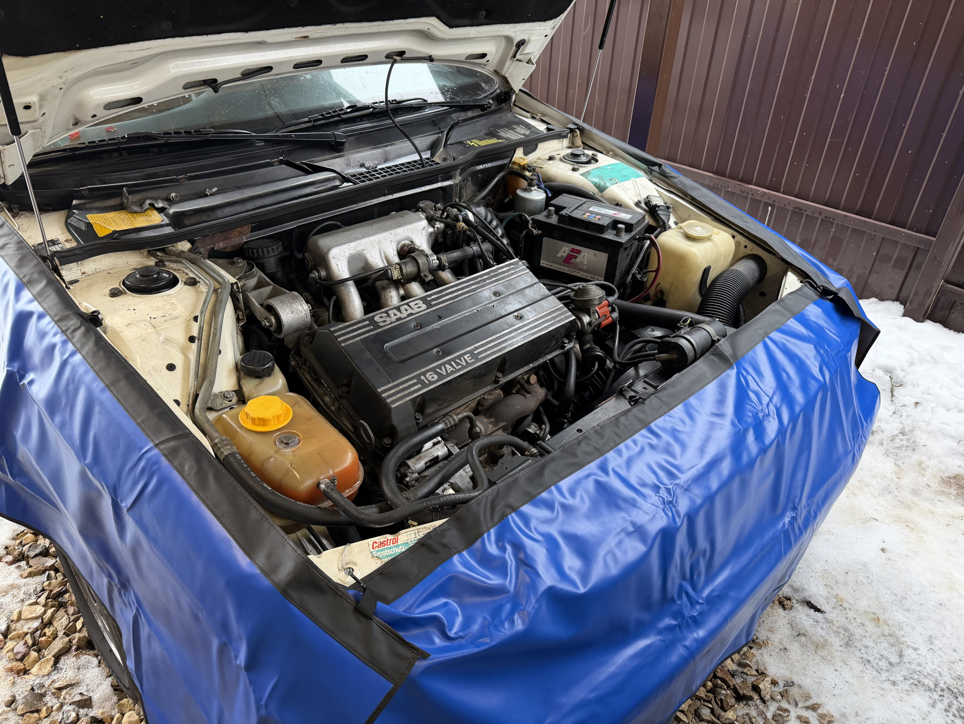

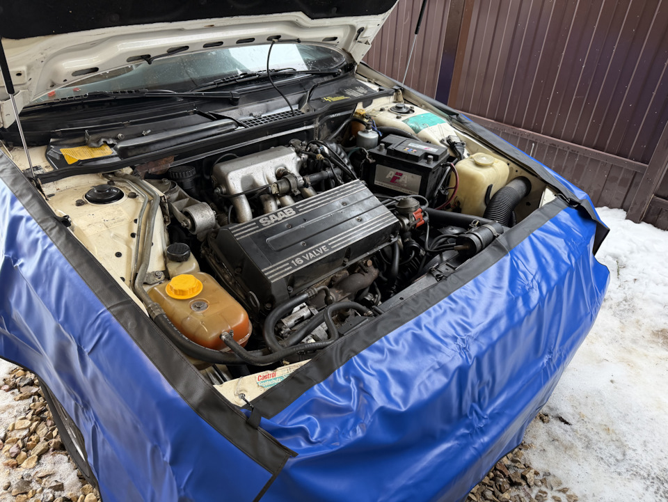

Что бы к началу сезона быть на ходу, решил самостоятельно снять генератор, согласно всеми известной книжке по обслуживанию автомобиля.

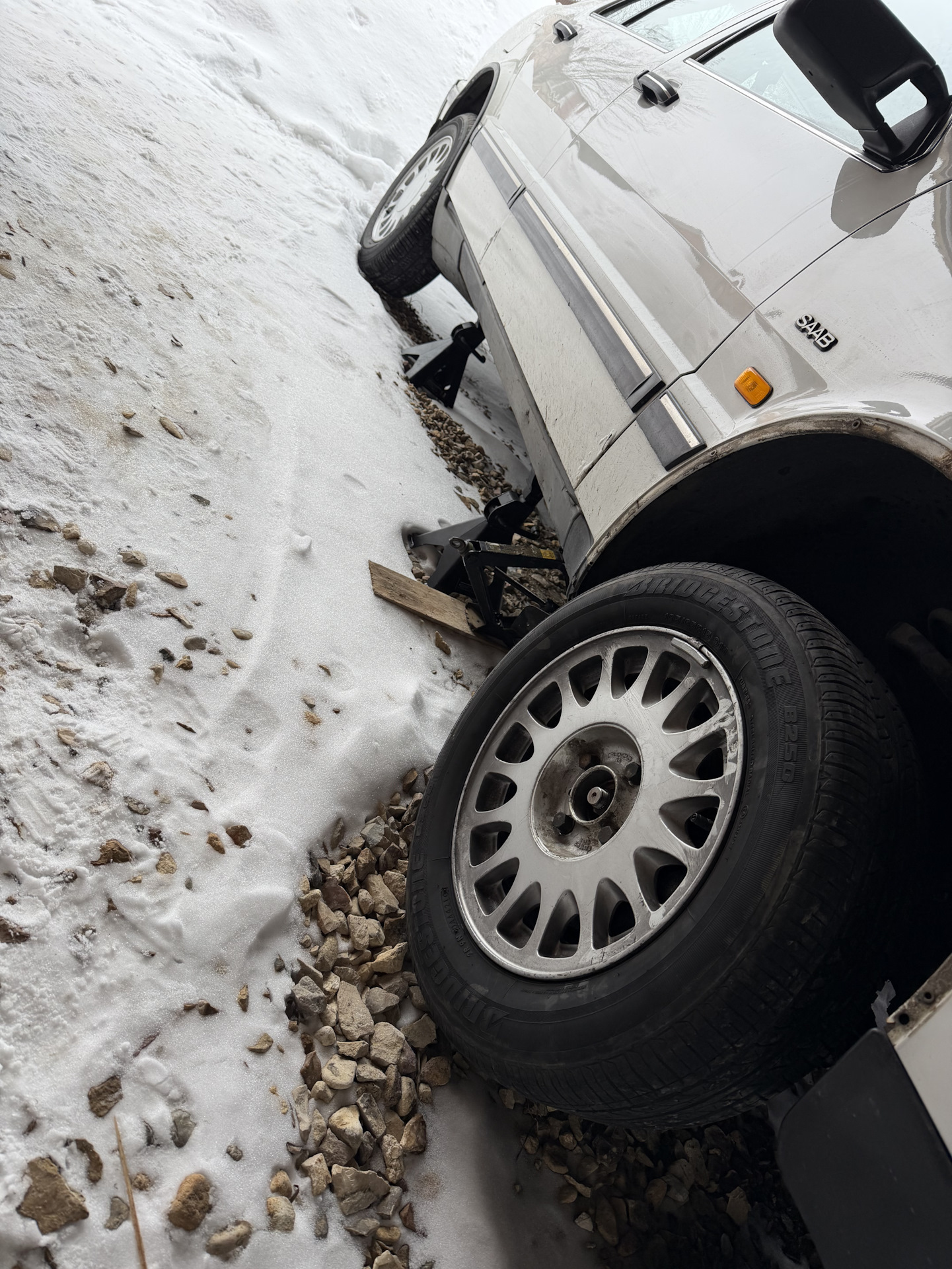

Изначально задрал авто на домкрате и подставил страховочные стойки для распределения нагрузки.
Так же затянул морду накидкой с Алиэкспресса что бы не портить наполированные элементы.

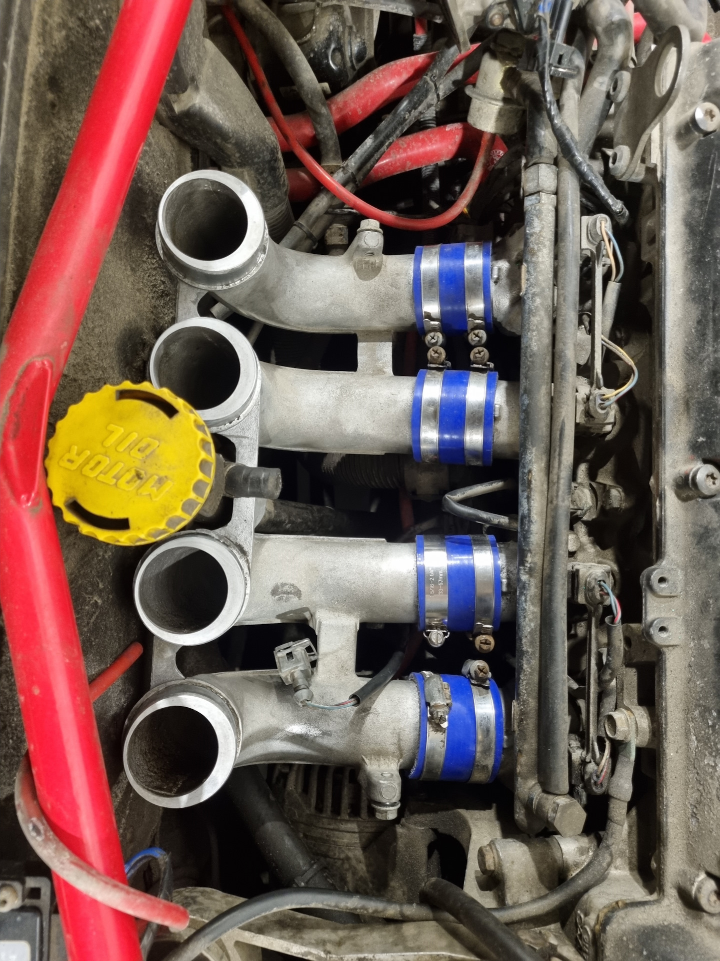

Скинул колесо, серп и передний локер, все согласно книжке. Так же снял впускной коллектор для ревизии гибких муфт (за что себя впоследствии похвалил).

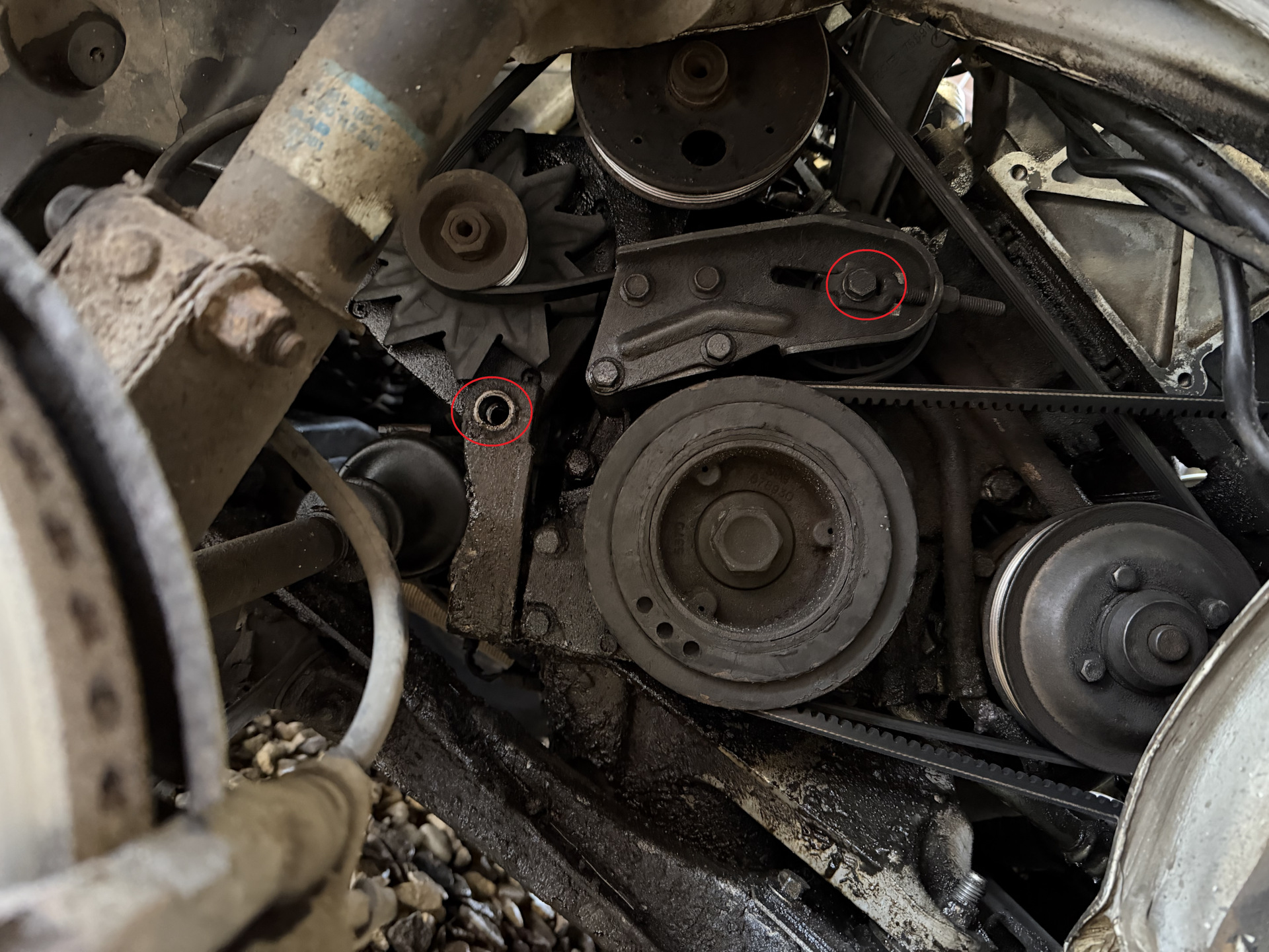

Расслабил натяжитель ремня и открутил нижний болт крепления генератора.

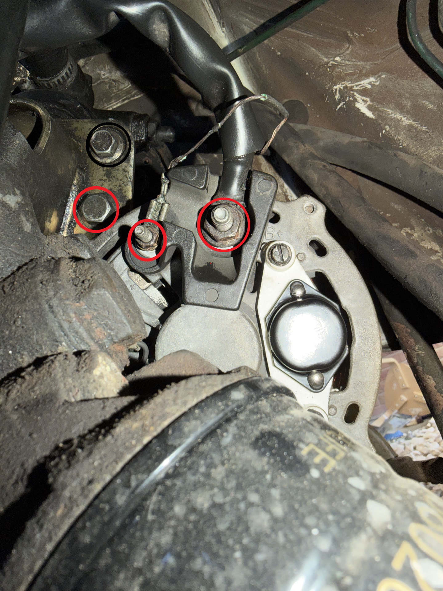

И всё, на этом соответствия с мануалом закончились.

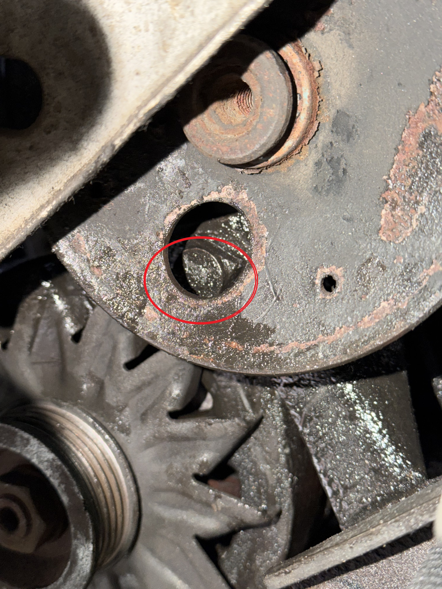

Там, где должен быть второй болт крепления генератора у нас имеется только закладная/ответная часть.
Следовательно сам болт ищем с противоположной стороны генератора.
Похвалив себя в первый раз за снятие коллектора и удобного доступа к генератору сверху, обнаружил разболтанный шланг гидравлической системы, заняться которым решил после замены генератора
(Неприятная ошибка)
Данный шланг аккурат расположен над генератором и течь с него, вполне вероятно, сократила жизнь генератору.
Так же отсоединяем провода питания.
Гайки на 13 и на 8.

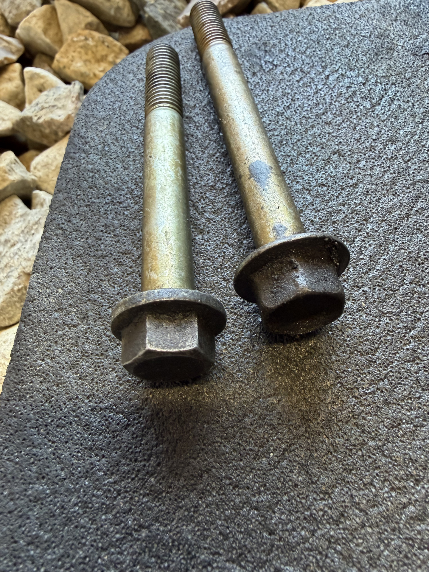

Красным цветом отметил нужный крепеж, а черным болт на 12 который откручивать не нужно. Инженеры сааб для удобства идентификации применили болты с гладкой и с утопленной шляпкой.
На фото видно, что нужный нам болт с ровной шляпкой, пальцем удобно нащупать данные различия.
Оба болта крепления генератора под ключ на 14 имеют разную длину и как мы уже знаем, что один из них гладкий, а второй тот, что со стороны колеса с углублением.
Осталось дело за малым, монтировкой поддеваем сам генератор и аккуратно его вынимаем со стороны колеса.

Для истории оставлю для себя перечень замененных элементов

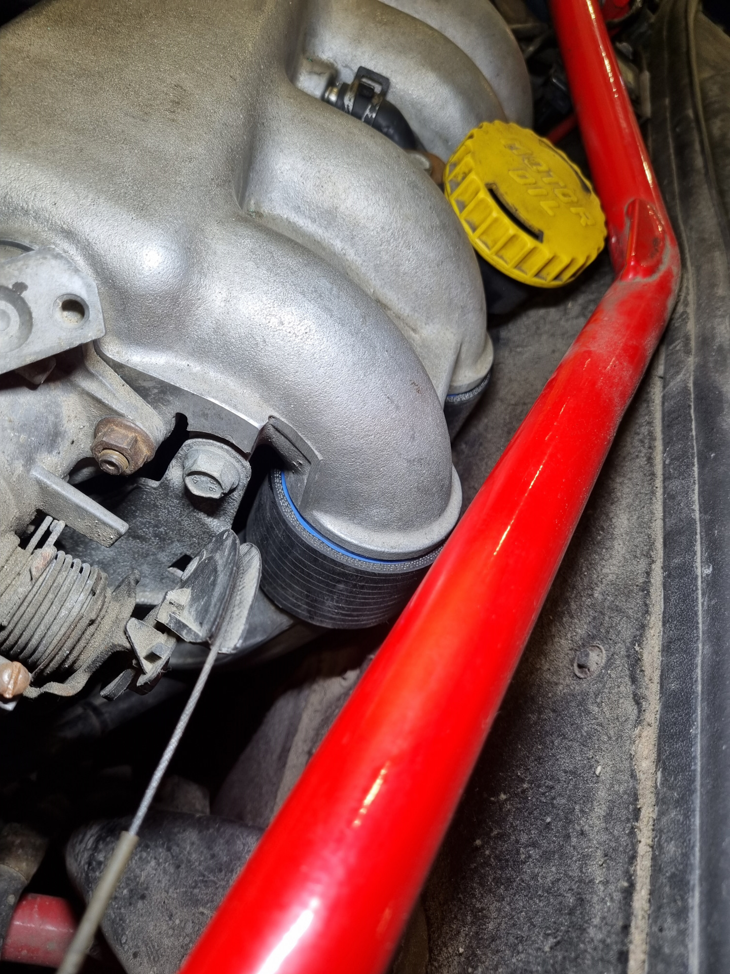

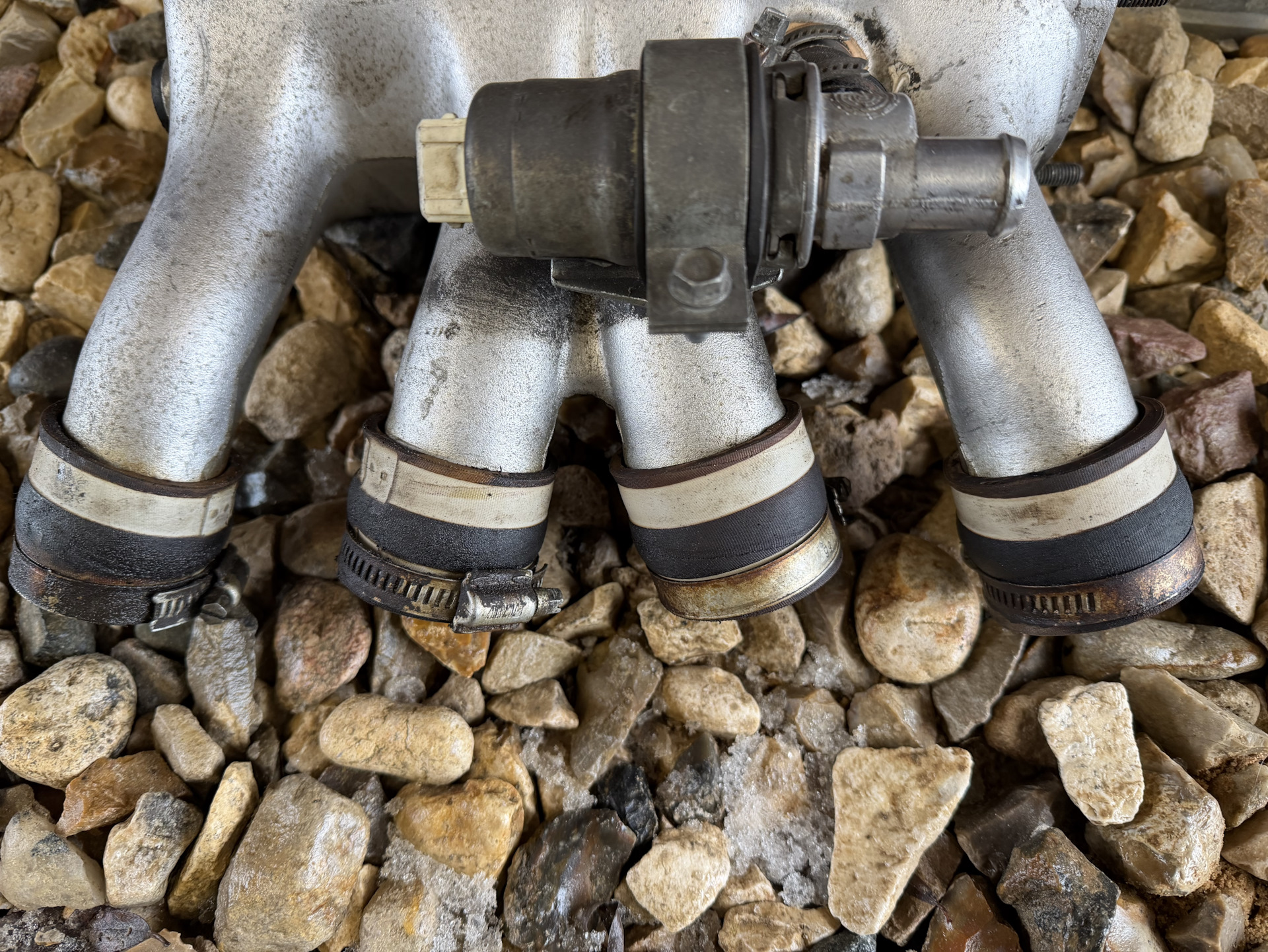

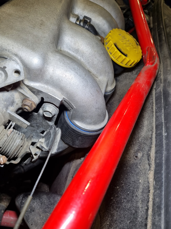

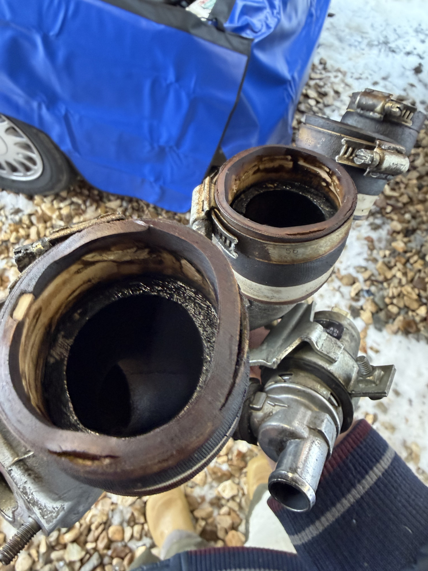

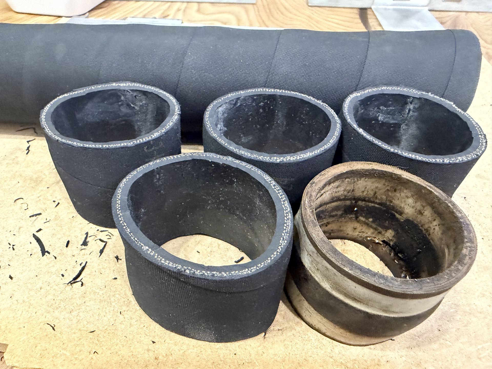

И пока ждал теплых деньков для вертания генератора в зад, занялся муфтами впускного коллектора.
Состояние у них плачевное
Под хомутами видно изначальный серый цвет рукава. Не знаю родные ли это муфты или уже неоригинальные, но оригу под номером 75 66 748 в продаже я не нашел.

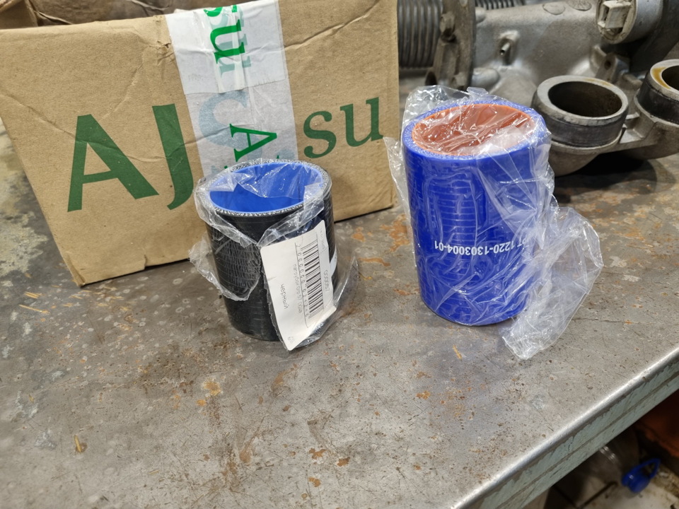

Размеры моих рукавов:
Внутренний диаметр — 46 мм
Наружный диаметр — 58 мм
Длина — 45 мм
Аналогичные шланги используются и на белее свежем моторе B234I, но их размеров я не знаю, да и в продаже их так же нет.

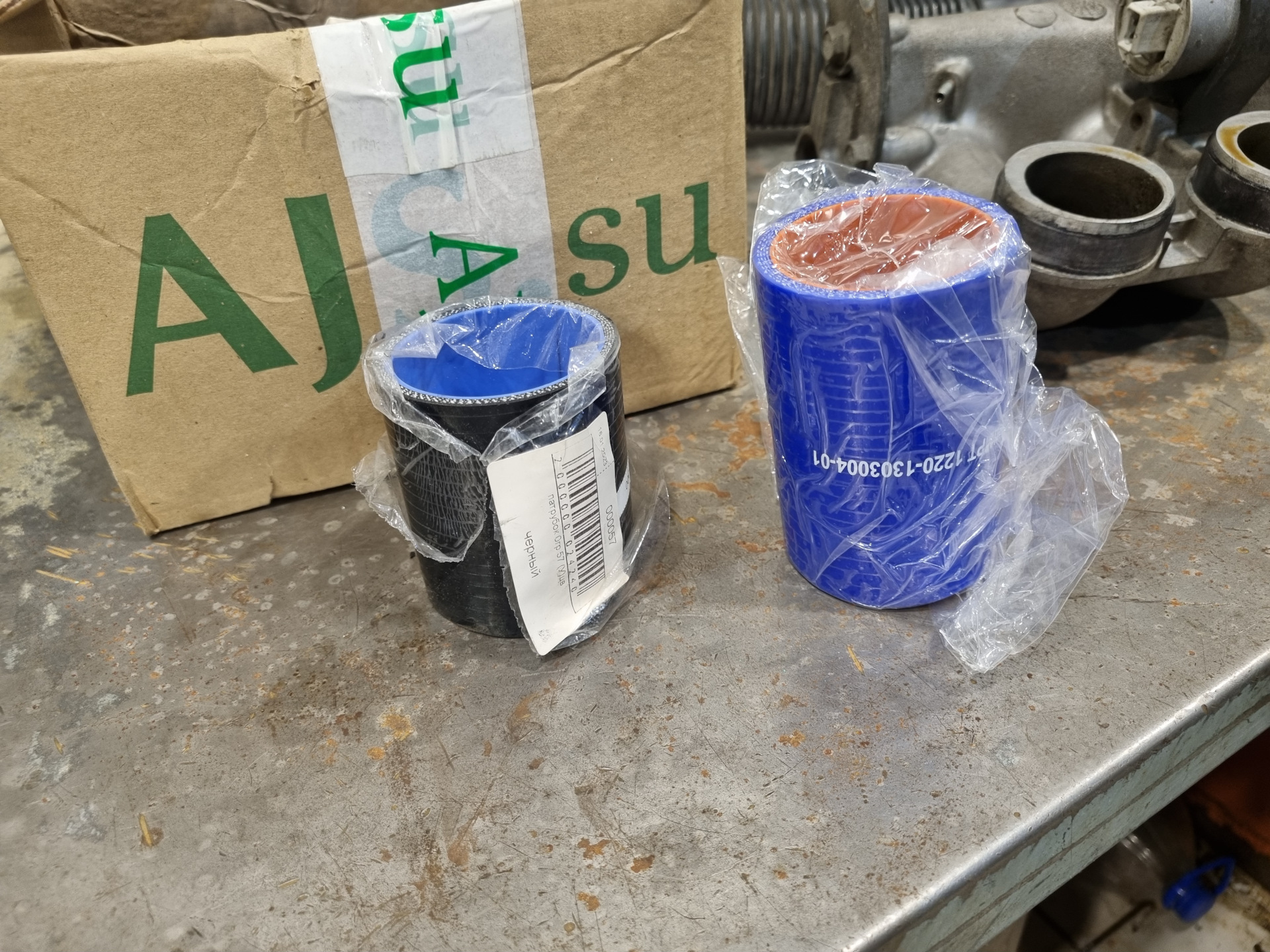

Поэтому на озоне купил маслобензостойкий рукав с внутренним диаметром 46мм и нарезал его в необходимый размер

Привет! Черные резал под размер?
И те и те подгонял, главное было с диаметром не пролюбиться)
Находил черные 45мм силиконовые, но не решился их ставить
Стоял такой же генератор, на 80А, после его поломки я купил гену на 140 А от 9-5 сааба. Сейчас всё отлично с зарядкой, аккумулятор АGM 75а/ч заряжает на ура.
Поставить можно многое, но в этой машине я стараюсь по максимуму сохранить родное и внедрять только то, что соответствует модельному году авто

На тему муфт- я бы попробовал подобрать черный силикон в размер. Потому что такой МБС шланг под капотом превращается в тыкву. Температуры…
Есть вариант силиконовой черной муфты с диаметром на 45мм, думаю возможно натянуть, но его тоже придется резать там длина на 74мм.Надеюсь со временем появятся серые чтоб вообще красиво было
Летом отдавал тебе целиковый коллектор без муфт. Чего бы его не поставить?
С муфтами как-то вообще по старинке выглядит, но потом как задолбаюсь с этими скатами, поменяю. Да и за прокладкой было лень ехать
