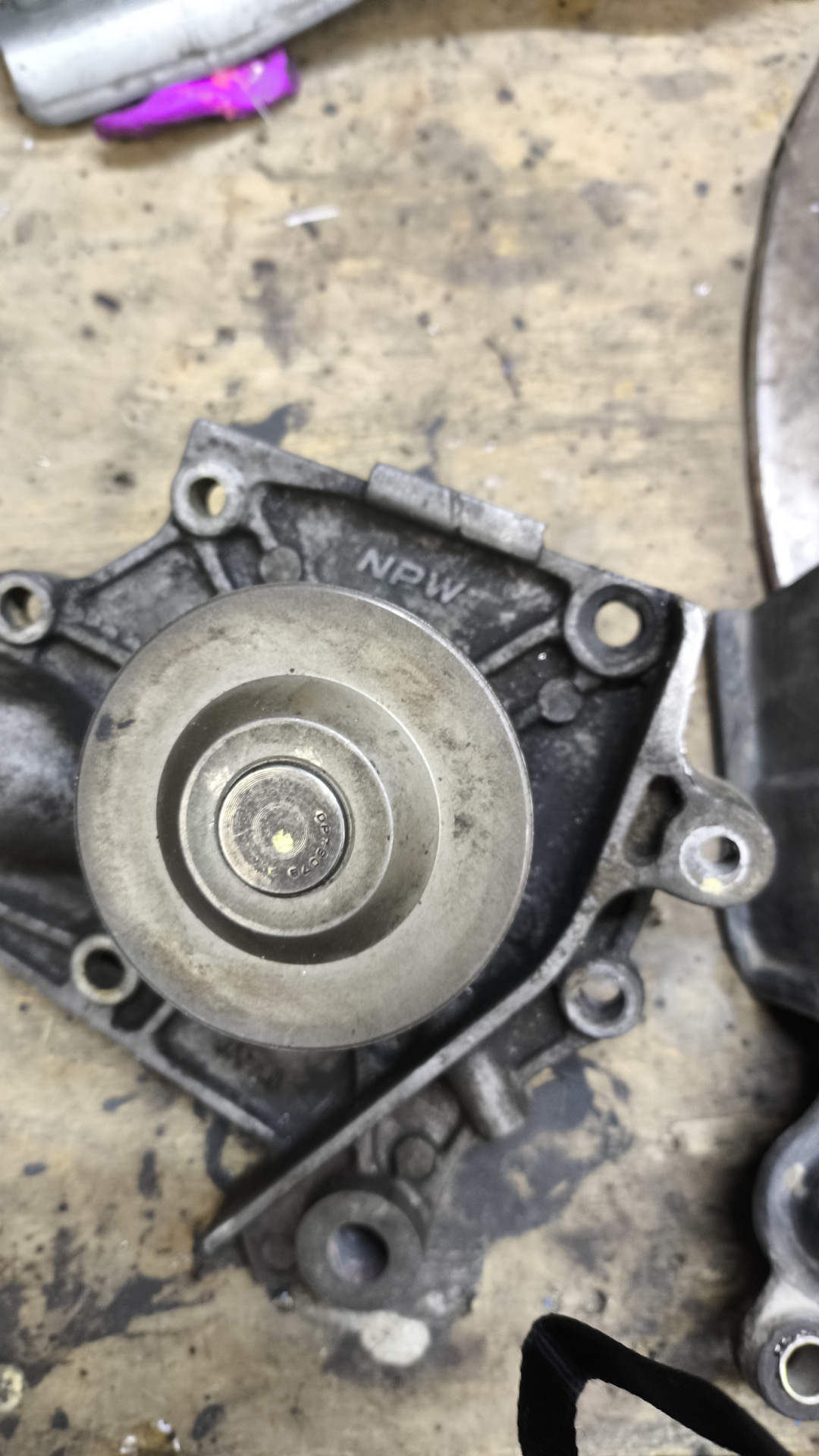

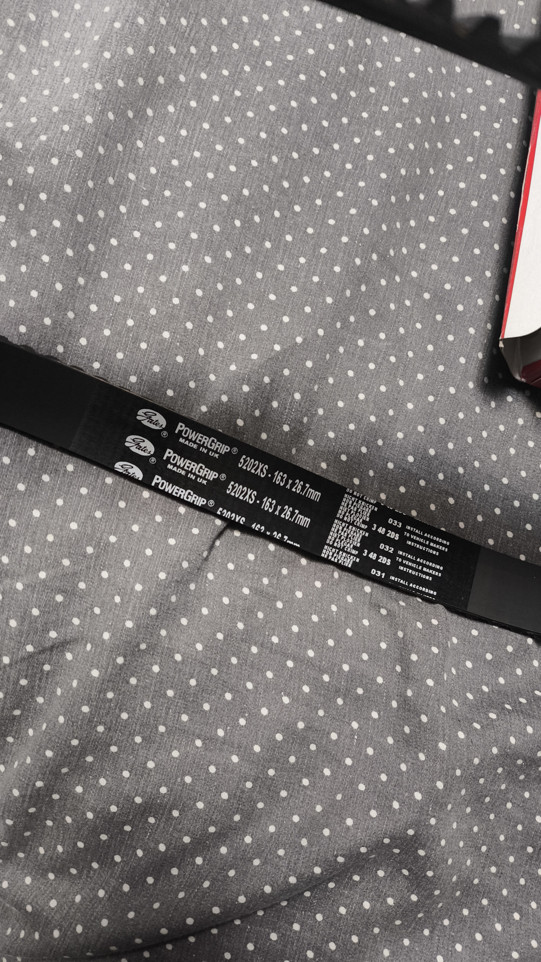

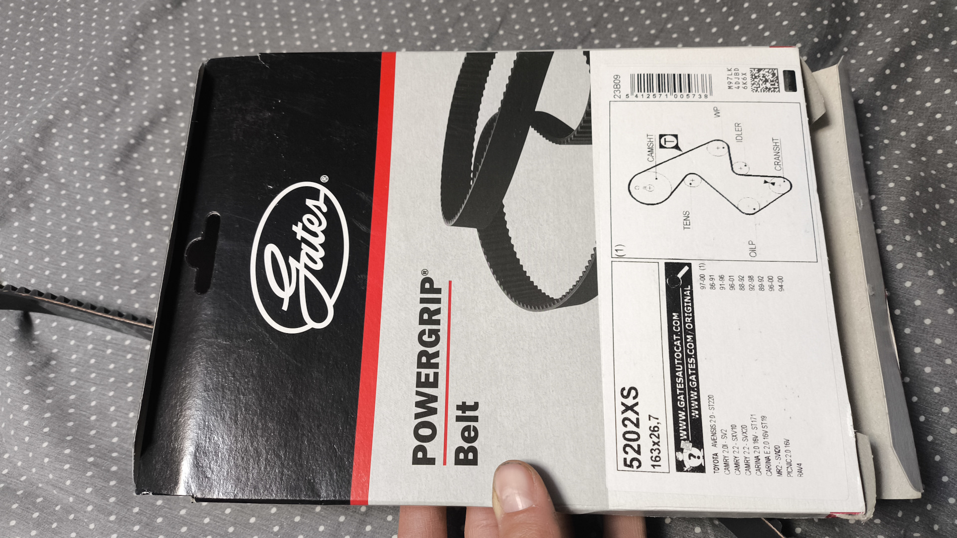

Как всегда оборвало на ходу (не проехал и 50т но прошло около 5 лет если не больше что стояло не помню), дотащили в гараж. хотелось. всё оригинал но денек и времени не было.Взял ремень грм немца, ремень гидрача и генератора.Всё ост. не менял(знаю это плохо) ток прокладку помпы купил ориг(железная) и восстановил крепления и заделал дыры в пластике. Научился выставлять всё сам. По и тогу всё отлично пока негудит не течёт.Помпа вообще отличная(не стал бы брать оригу)

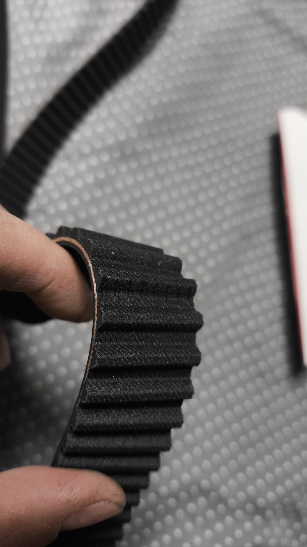

У меня чертовски быстро стали кончатся ремни. Сказал об этом в сервисе. По итогу звёздочку приговорили. Подъедало ремни.
У меня возможно тоже. но ремень прошлый скорей всёго был не очень. но и прошло 7 лет и он был весь в трещинах. так что пока поежу так.
