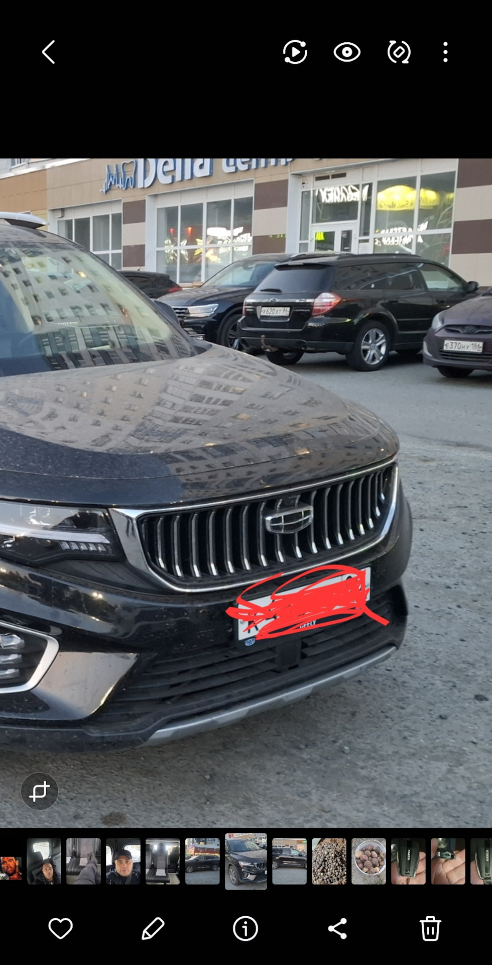

Сразу после получения регистрационных знаков я, как и многие владельцы, установил их в стандартные пластиковые рамки. Результат вы можете оценить на фото.
Что не устроило:
Внешний вид. Решение откровенно бюджетное — пластик выглядит дёшево и не вписывается в общий дизайн автомобиля.
Работа парктроника. Это уже серьёзнее: датчики начали выдавать ложные срабатывания. Любое движение сопровождалось назойливыми звуковыми сигналами — система воспринимала рамку как препятствие.
Поиск решения
Изучив опыт коллег в профильных сообществах, я остановился на варианте с силиконовой рамкой без дополнительных вставок. Идея проста: минимизировать выступающие элементы, которые могут мешать работе датчиков.
Пошаговая реализация
Демонтаж подиума. Конструкция китайских номеров позволяет легко снять штатный подиум. Это открывает доступ к поверхности бампера и даёт свободу для манёвра.
Разметка. Я приложил номер в новой силиконовой рамке на предполагаемое место установки и аккуратно разметил точки крепления.
Сверление. Здесь важно действовать предельно осторожно: в бампере могут проходить провода к датчикам парктроника. Я просверлил небольшие отверстия по краям номера и в бампере.
Финальная фиксация. Чтобы обеспечить надёжное крепление, слегка подогнул номер и закрепил его с помощью нержавеющих заклёпок.
Что важно:
номер сидит ровно, без перекосов;
зазор между знаком и поверхностью минимален — это исключает ложные срабатывания парктроника;
эстетика заметно улучшилась: лаконичная силиконовая рамка смотрится гораздо солиднее пластика.

Ничего не сверлил! Рамки купил с логотипом джили по 170 руб.
Так же китайскую рамку снял и закрепил на штатные отверстия, под перхние крепления подкладывал металлические пластинки.
Сзади так же на штатные, правда подложил на верхние саморезы пару гаек м6. Стоят норм
В белорусских номерах отверстий нет, поэтому сверлил и крепил, т.к. не доверяю только защелкам у пластиковой рамочки
