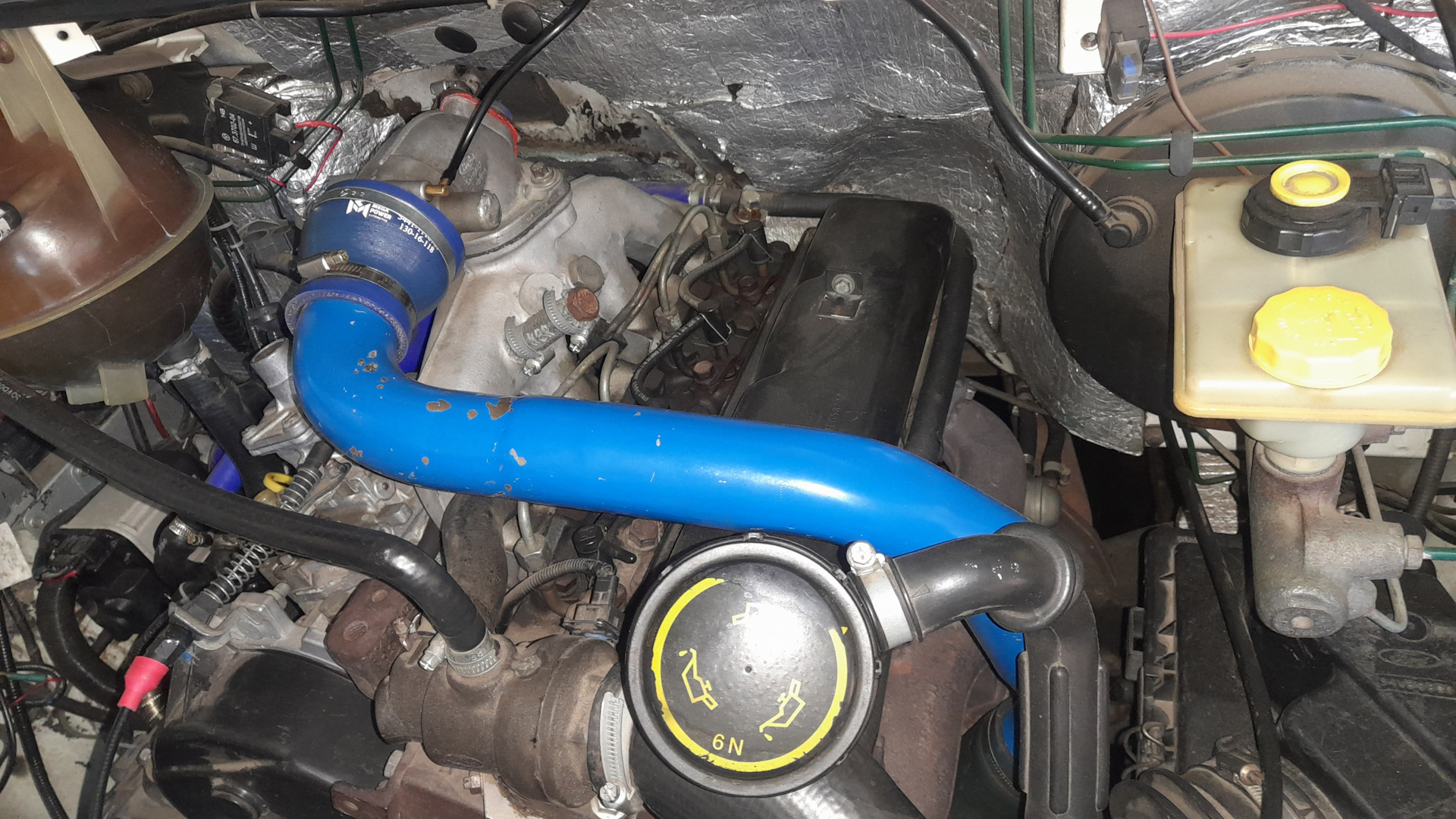

Настало время нарядных фоток)
Когда на подготовку тратиться много времени, сборка идет быстро и с удовольствием)))
Для подключения масляной магистрали турбины, я решил не сверлить блок, а взять масло от точки установки датчика давления масла. Этому есть несколько причин. Во первых в стоке совершенно не удобно ставить и снимать шланг. Во вторых под выпускным коллектором место локального нагрева, и это не хорошо для масляной магистрали в любом случае. В третьих, забор масла от датчика, это забор из точки максимального давления и максимальной подачи масла. Изначально, отверстие под датчик, имеет резьбу 10х1. Я увеличил отверстие под резьбу 12х1.5. Шланг удалось поставить 12мм против 8 в стоке. По идее, масляного голодания у турбины быть не должно вовсе. Как будет на самом деле, скоро узнаем.
Приобретенный на разборке пайп, не подошел к моей конфигурации впуска совсем. Пришлось приобрести силиконовые патрубки от Газели с Камминсом, а металлическую часть пайпа, переделать, но про это после…
На всякий случай на масляную магистраль турбины, я одел теплозащиту. Лишней наверняка не будет.
Ну и как всегда, немного специнструмента, родившегося в процессе)))) Слева на право)))Ключ для затяжки шланга на турбине и метчик с приспособой, для нарезки резьбы на блоке, в отверстии масляного датчика, не снимая генератор.
Воть) На сегодня все)))

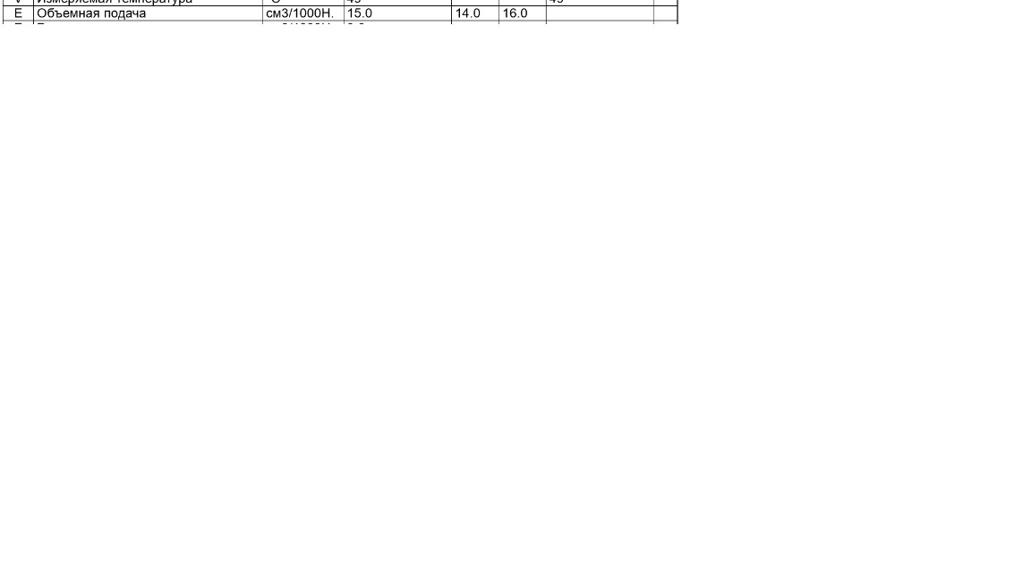

Вот ваш рассказ про ТНВД.
www.drive2.ru/l/706762227117470448/
Как тогда получилось, что все режимы откатали на стенде, аж на три страницы))).
А гидрокорректор полностью закручен и внутрикорпусное давление вы сами подбивали?

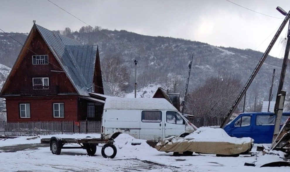

Красивый пейзаж! А что под чехлом? Лодка?

<<я решил не сверлить блок, а взять масло от точки установки датчика давления масла>>
По уму вообще так и делается.
Ну значит я не дурак)))

А если у вас мотор в итоге атмосферный, значит прокладку может выдавить. У вас вес то не маленький автомобиля.
Если признаться честно, то я и сам не понимаю как так вышло))) по вину, мотор турбовый 4ЕА, номер на блоке и голове соврадает с вином, а отверстия для смазки нет)))
73.6 по калькулятору киловатт выдаёт 100 сил.
4ЕА вроде как и на Lucas Epic идёт. А у вас там атмосферный бош стоит.
Проводка вообще осталась на лукас насос?
Очень интересно шилда бьётся, а отверстия нет.
Точно на моторе не перебит номер.
Проводка и мозги лукаса есть! Об этом даже пост отдельный))))
Ну остаётся сделать экспертизу на подлинность блока. Так же не может быть, что всё вокруг есть, а отверстия нет.
Номер на блоке не вызвал не у кого сомнений. Возможно это какой то колхоз от фабрики собиравшей автодом. По вину ГП 4.6, по факту 5.1 и все такое)))) Есть мнение что такого рода модернизации осуществлялись ради соблюдения законодательства движения кемперов по дорогам, до образования ЕС.
У кого не вызывал, у Гайцов?
Автодомы лепят все под свой карман, у кого сколько есть фантазии.
Я ставил на учет в МРЭО, там грамотные инспекторы, если бы было что то не так, завернули бы…
Может оно коррозиией заросло?)
Может быть, но чень ровно)))
Мистика)

Вот нашёл про цикловую, там всего 15 кубиков среднее топлива на 1000 циклов холостой ход. Если поделить просто 15 на 1000 выходит 0.015.
Горный корректор убираешь и с этого тнвд можно взять много! Виталий вам ни чего и не расскажет, это его работа🙂
И открою тайну турбо корректор Всего лиш ограничивает ход рейки. Разбери и собери пару тнвд и сам поймёшь.
15 это холостой
