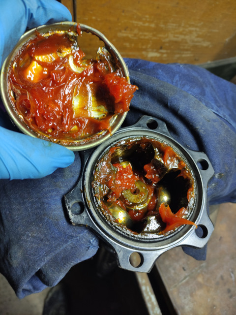

Полез несколько дней назад проверить внутренние шруса, они в идеале… Но заметил люфт на шлицах между внутренним шрусом и приводом… Делать было не чего, залил фиксатором резьбы, дал высохнуть, смениз смазку предварительно всё вымыл от старой. Поехал, тычки, стук пропал, но через пару КМ выпал наружний ШРУС. Офигел конечно, но оттараканил домой машину, и принялся разбираться в чем проблема. А проблема как мне тогда показалась в длинном болте ступицы (оригинал был на 6мм короче чем новый)

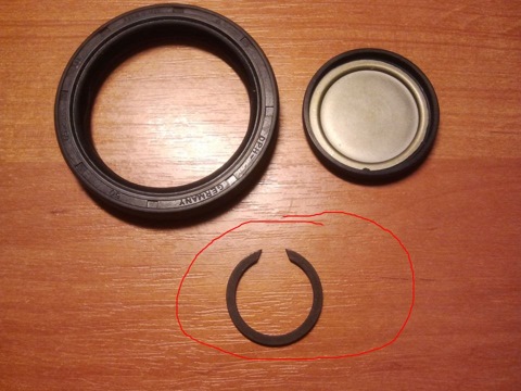

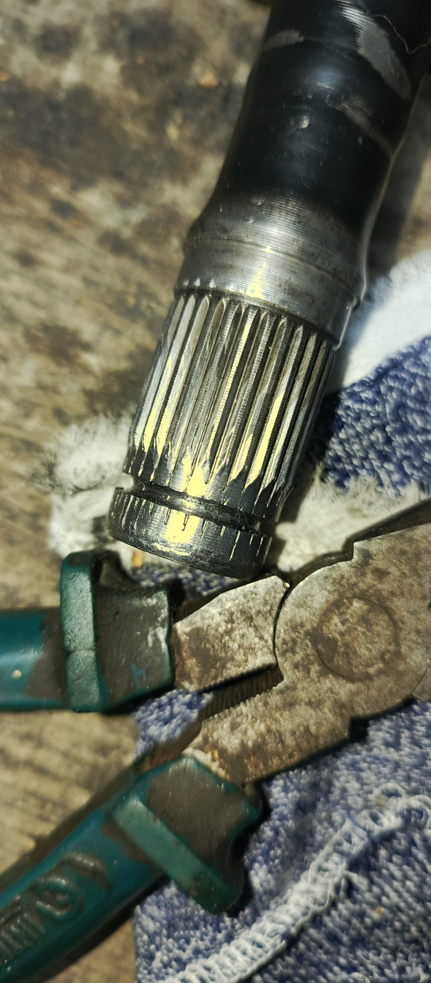

По итогу имеем со стороны наружного шруса слизанные шлицы на половину длинны, само стопорное колечко заклинило в зажатом положении в пазу, от чего ШРУС снимался под собственным весом, лопнуло пластиковое колечко. Фиг знает кто или что стало первопричиной такого коллапса, но суть одна, походу пора менять привода
Пока пересобрал привод и заменил стопорное колечко, пластиковое колечко, закрепил на фиксатор. Едет хорошо, ни стуков, ни тычков.
