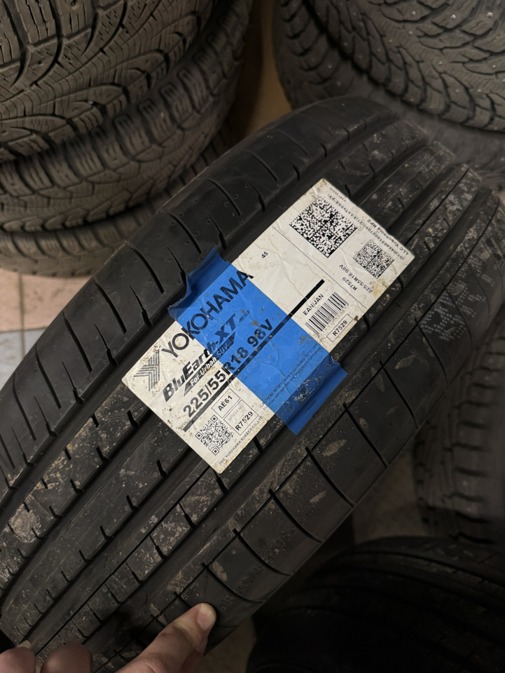

Когда я столкнулся с этой проблемой, я не был удивлен, я знал что это встроенная проблема у многих 7ок и мне просто нужно было решение. Дилер тут включает идиота и говорит — "все в пределах нормы".
НЕТ.
Этот пост — это мой путь решения этой проблемы. (С уводом в лево/право, вибрацией, уводом на скорости и езда восьмеркой )
Этот пост — это та информация, которую я искал в самом начале и не нашел.
Кому актуально, вот мое решение вопроса.
1. Если дилер выдал машину, которая едет хрен пойми как — это хреновый дилер и не надо тратить на него время.
Я несколько раз пытался сделать это у одного, но проблема возвращалась через время.
Сразу едь к другому дилеру на другой стенд.
2. Резина которая одета на машину при выдаче — говно. Дешевое говно, которое не поедет нормально ни при каких условиях.
Да больно, да не приятно, но…
Снимаешь эту шляпу, выбираешь хорошую резину и наслаждаешься управляемостью авто.
3. Внимательно выбираешь шинку.
К сожалению, на многих шинках работают на отвали. И мне первый раз "повезло". Мне не обработали тормозные диски от прикепания, мне хреново отбалансировали колеса. (Это я сейчас уже понял).
Поэтому — в проверенное место, где никто не спешит и ответственно относится к делу.
4. Адаптация руля
Ее делают по умолчанию после сход / развала.
Может кто-то делает отдельно. Я так не делал. Мне руль выставляли после того, как были выставлены колеса в первом пункте.
5. Спорный пункт, но я это делал.
Сброс всех болтов подвески, обработка от закипания и выставление развала заново.
У второго диллера мне этот сделали в подарок. Все открутили, обработали и после этого переделали развал.
Не знаю как это повлияло, но не могу это пропустить, тк делали.
В итоге : "машина поехала как новая и как должна". Так мне вчера сказала жена, после того как я выполнил все 5 пунктов выше.
Я вчера получил удовольствие от управления на кольце при скорости от 12 до 17 км в час.
Если все сделано верно — ее никуда не тянет и нет никаких посторонних вибраций.
У меня все.
Это был мой путь.
Мое решение вопроса с уводом в сторону.
Я тут ставлю жирную точку.
Желаю тебе успехов. И прямой езды.

По п.5 Какие именно болты подвески снимали и обрабатывали? Аналогичная проблема уже полтора года катаюсь.
Все регулировочные болты подвески
Что на зиме ехала ровно, что на этой 160км/ч как по рельсам.Банально резина одета на диски правильно?
Все правильно одето )

Пробовали менять диски с резиной местами? Левое колесо переставить на право и соответственно наоборот. Если сработало бы, то точно резина по мне.
Резина точно, без переставлений. Просто колоссальная разница. Как будто другая машина.
А какая стояла с завода?
Называлась ATLAS, не знаю что это …
У меня Купер стояла летняя
Такую тоже не знаю, может и нормальная 🤷♂️
Какую резину взяли?
У меня немного совсем тянуло в лево и руль чуть криво стоял, думаю многие это бы даже не заметили. Позвонил дилерам сказали не гарантия. Поехал в знакомое место все сделали без адаптации руля. чтобы вывести развал передних колес отпустили болты крепящие аморт к кулаку и просто постучали по ним ( я так понял развал не регулируется на этих машинах, не вдавался в подробности) Сейчас машина едет четко.
Развал регулируется на всех машинах. Болты мне получается тоже трогали. Может и это повлияло. Но на зимней резине все равно были вопросы, а вот как резину поменял и сделал хорошо балансировку, все стало четко.
Вот честно не могу сказать, я тоже понимаю что развал должен регулироваться, но что то было без регулировок и они это откручивали и стучали там. Развальщик очень хороший уже давно к нему езжу,
