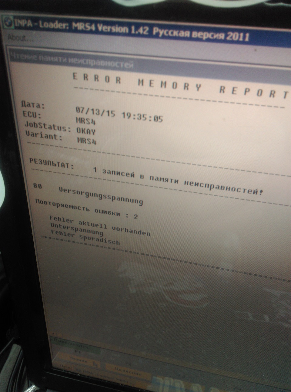

Короче первым делом подцепился двумя шнурками, вот что увидал:
Чето про малое напряжение подушки, ну она и мерцала поэтому видимо…
Короче сперва был доступ к блоку подушки, потом она пропала из доступа, я думал что дело в блоке короче хрень.
