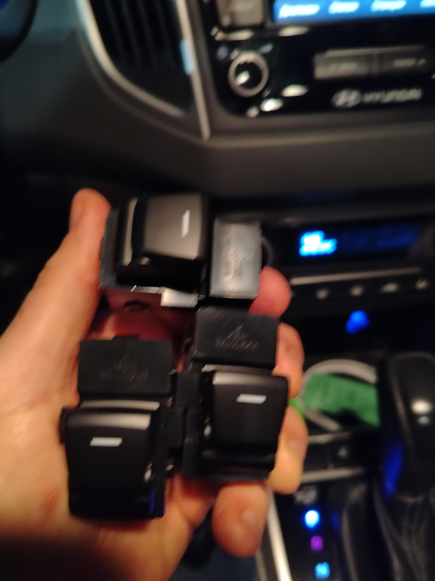

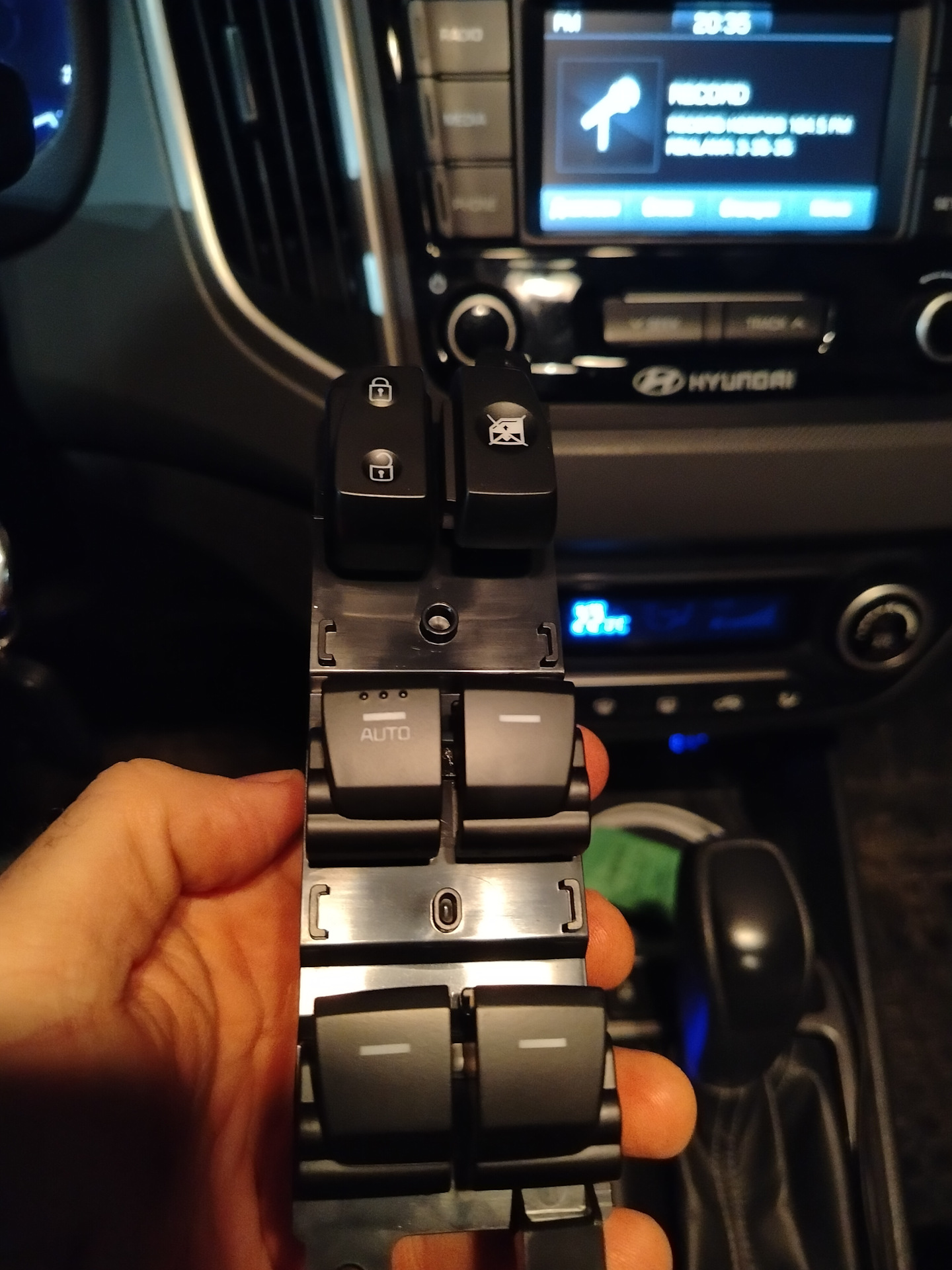

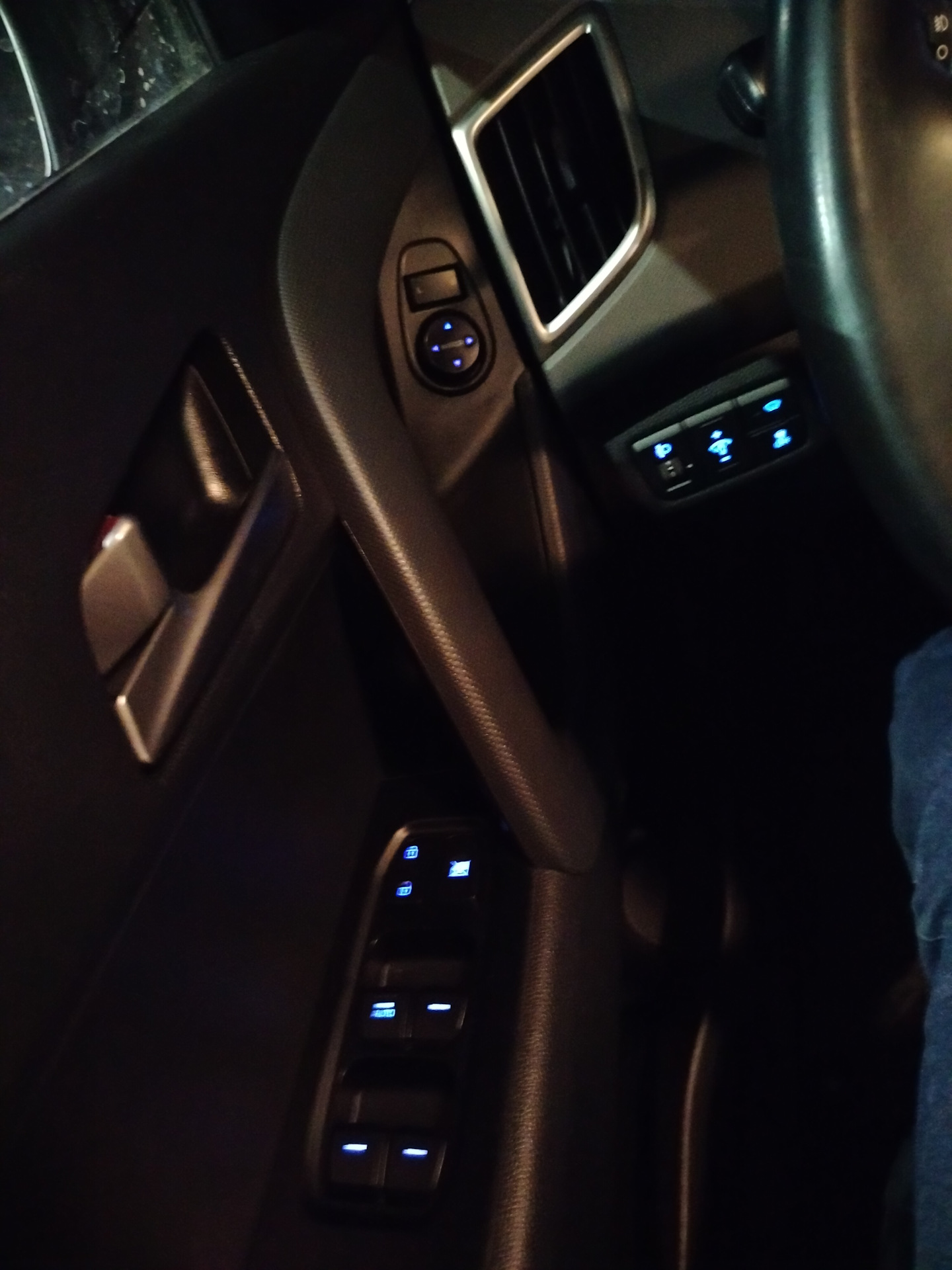

Устранил еще одну экономию на спичках от производителя.
Я думаю, многие были в шоке, когда не обнаружили подсветки кнопок стеклоподъемника.
Мне сложно судить, что было в голове у конструкторов и о ком они думали в тот момент, когда проектировали.
Благо, этого добра полно на Али, Озоне и ВБ.
Я пркупал на Озоне, комплект обошелся около 2 т.р.
Прежде, чем купить, смотрел какой блок стоял у меня. Подбирал по артикулу.
Все работает, все светится.

Но обязательно уточните артикул вашего блока, чтобы правильно подобрать другой.

Вы не обратили внимание, на фото и блок регулировки зеркал с подсветкой. Я так прнимаю, для вас и в нем нет необходимости подсветки.

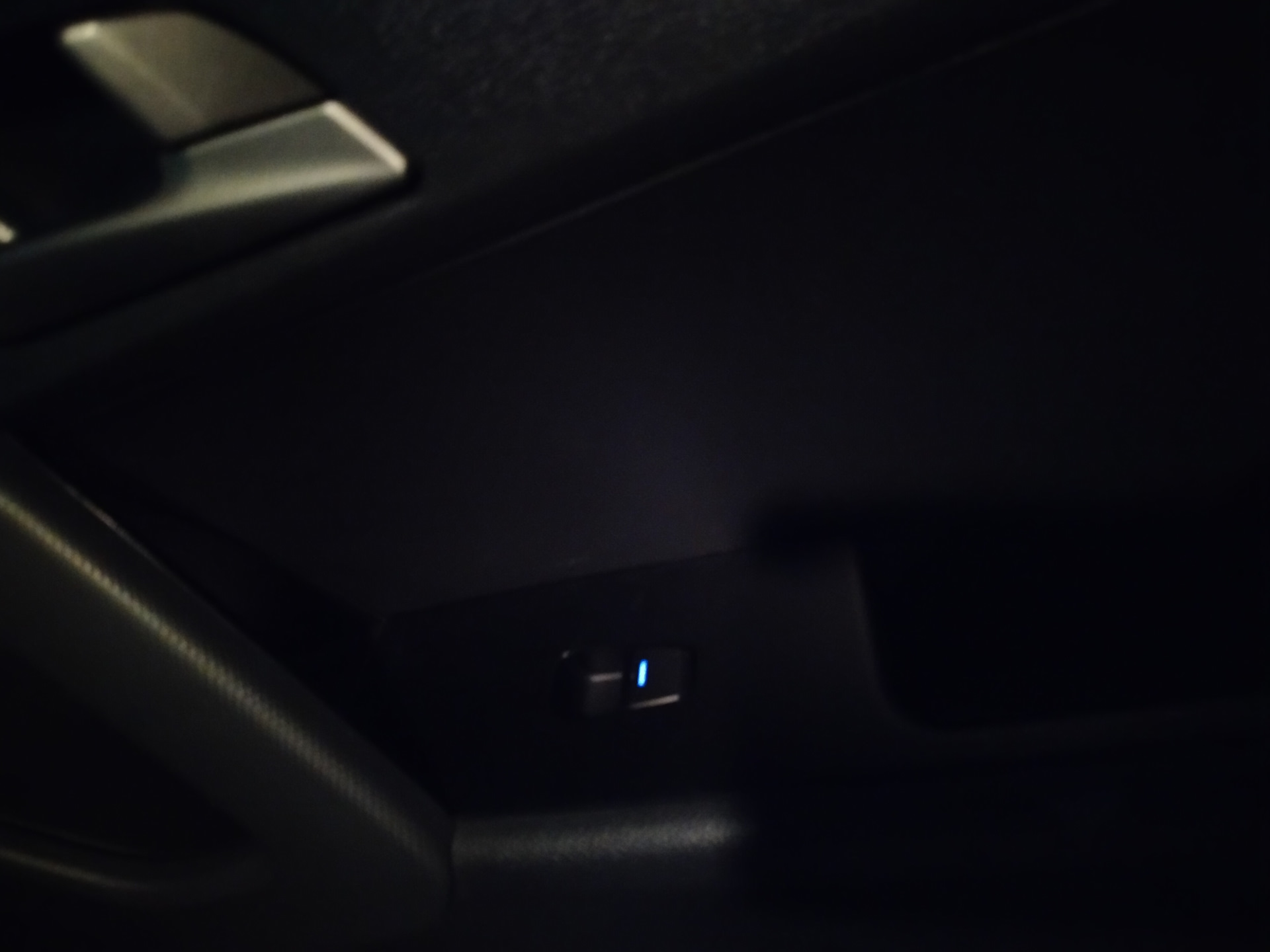

пассажирские всегда светятся? даже при выкл. фарах (габаритах)?
Да, есть такой нюанс. Я знал об этом, поэтому не пугает. При выключении зажигания все тухнет.

Водительский то ещё нормально саморезами крепится, а одиночные на 4х защелках, и ох уж та, что со стороны карты… Лучше брать кривое шило, чтобы её отщелкнуть
