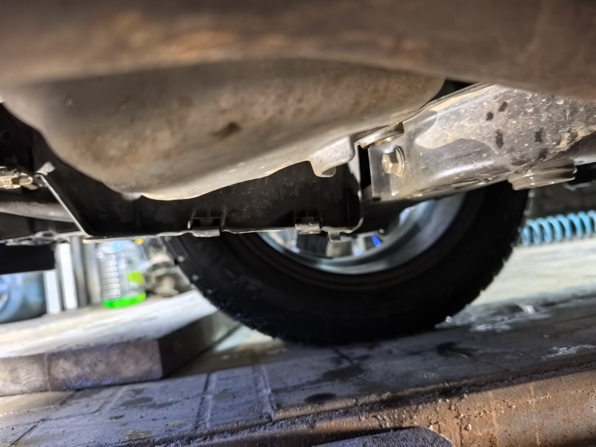

Это именно о о чем вы подумали. Сливная пробка находится не в самой нижней точке поддона. При замене масла остаётся гам 150 старого. Открутить сливную пробку и не усрать все маслом тот ещё квест. Пробка как правило падает в корыто руки оттереть от старого горячего масла не просто. Недавно открыл для себя нитриловые перчатки. О чудо руки чистые.
Как меняете масло не снимая защиты двигателя? У меня железная.

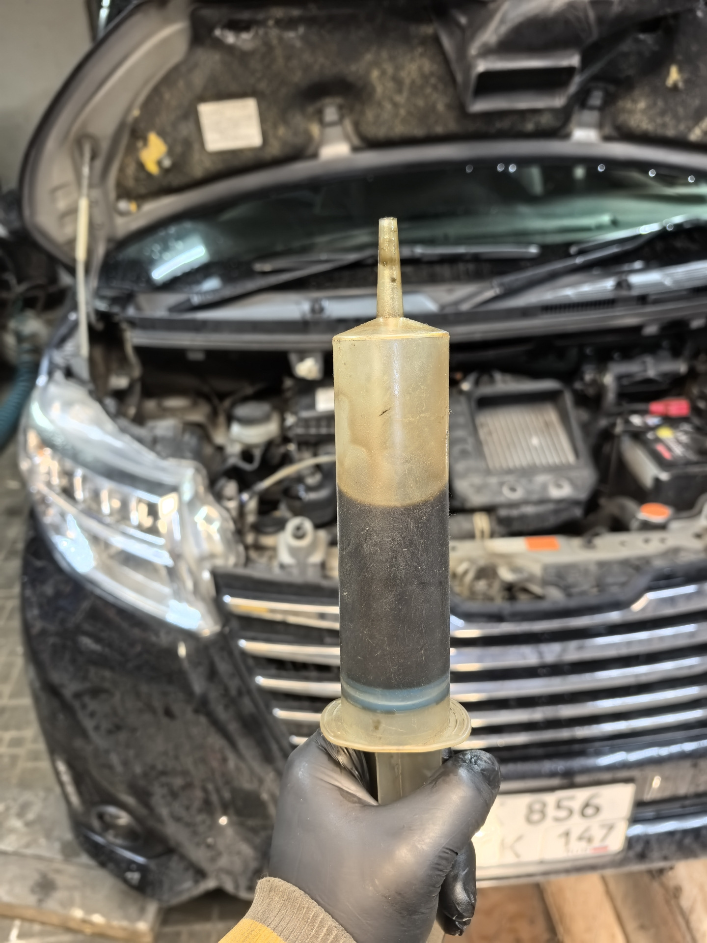

Я сделал тоненькую трубочку как крючек, в момент стекания старого масла вставляешь ее в поддон и и все масло с поддона стекает. Раньше тоже шприцом с загнутой трубкой откачивал. Из за конструктивной особенности наклона ДВС, масло много остаётся в поддоне. Из за этого и засерается движек. А если бы ставил железную защиту то прям 100% делал люяки под масляный фильтр и пробку поддона. Иначе с защитой гемор постоянно снимать. Да и вообще почём производители сразу не делают так.

Купил насос для откачки через щуп, на румике пока не пробовал. на сиенте откачал и открутил пробку ни капли не упало. Но фильтр то все равно менять)
Именно им и откачали. Остатки шприцом через пол часа.

Пользуюсь Насосом, откачивает в ноль !
Для себя взял вакуумную откачку, в поддоне остаются капли. И руки чистые )))
Вакуумная это как? У меня насос. Но почему то все равно руками лезу.
То же самое, тока у меня ручная. Руки чистые и без перчаток
