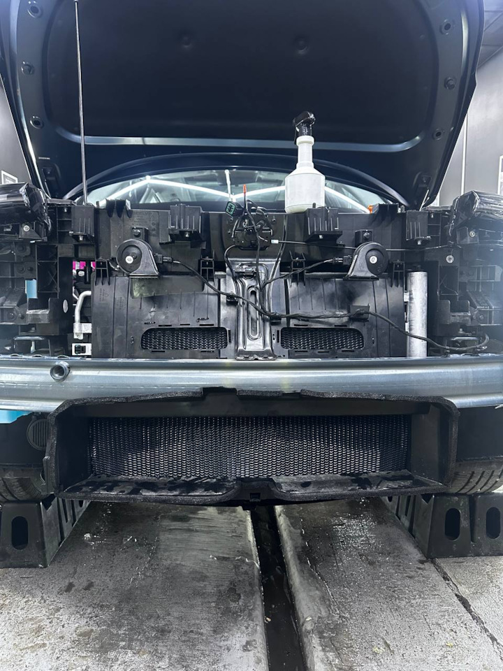

После начала работ приехал один из руководителей сервиса и я у него поинтересовался, смогут ли они поставить сетку мне в бампер за жалюзи и над номером, немного походив вокруг машины, он объявил, что смогут, но стоить будет 10к. Немного подумав, прикинув что подъемника у меня нет, большого количества времени тоже, я решил согласиться, далее пойдем по этапам:
1. Снятие бампера, дело это оказалось весьма не простым, все начинается с днища, там 100500 болтов и саморезов (кстати на рестайлинге есть специальный лючок на пыльнике, чтобы мыть радиаторы ( важно заметить когда снимите пыльник, его не надо дергать, там закреплен, провод, ведущий на радар на пистонах, необходимо аккуратно его отцепить)
После этого переходим к аркам колес и просто выдергиваем пластик, в арках тоже есть болты по три шт с каждой стороны, далее необходимо открутить верхний пыльник и снять дневной ходовой огонь, под ним будет еще несколько болтов.
Финальный этап это снятие бампера с клипс, начинаем от арок и дальше к центру, после снятия не дергаем сильно, отсоединяем фишку парктроников и как раз радара со шторками(идут в одной связке). Только после всех этих проделанных манипуляций бампер можно считать снятым.
2. Этап демонтажа воздухозаборника.

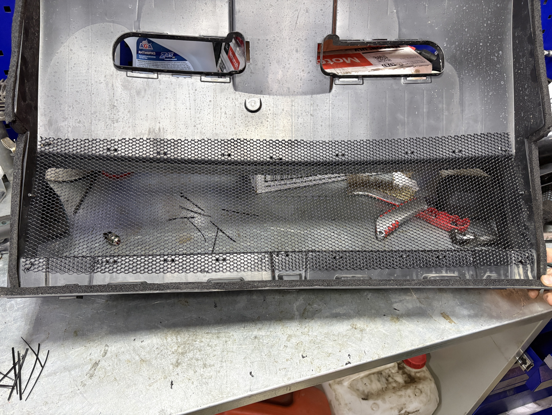

Итак после снятия бампера, мы переходим к воздухозаборнику, снять его была той еще задачей. Начнем, сначала мы вынимаем элемент, расположенный над нашем номером, аккуратно поддевая защелки отверткой, потягивая на себя
Думали все, а нет, теперь необходимо открутить винты на основном воздухозаборнике и после этого еще два винта, чтобы опустить радиатор чуть ниже, после этого аккуратно поддеваем и вынимаем весь воздухозаборник (очень аккуратно или помнете соты, как мы)
3. Этап монтажа сетки.
Итак воздухозаборник сняли, 4 часа потратили, теперь приступаем к установке сетки, почесав голову втроем, прикинув все за и против решились сверлить воздухозаборник и ставить сетку на хомуты
После всех манипуляций с сеткой собираем все обратно и получаем вот такой результат
Надеюсь кому-нибудь эта статья будет полезна!) Парням из LCC спасибо, что взялись за это
Стоимость всех вопросов:
Комплект для ТО-0 — 6414 рублей
ТО-0 и диагностика — 3000 рублей
Сетка в бампер — 10000 рублей и 5 часов времени

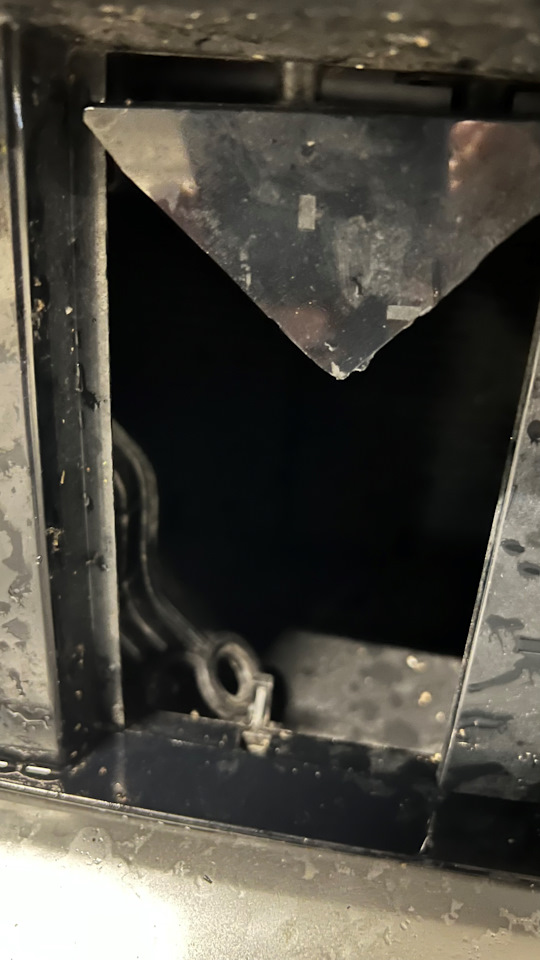

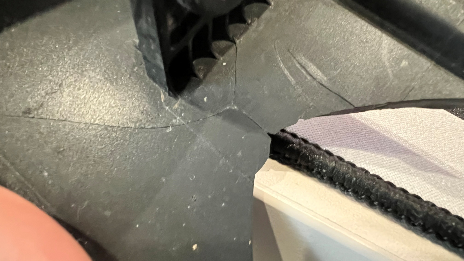

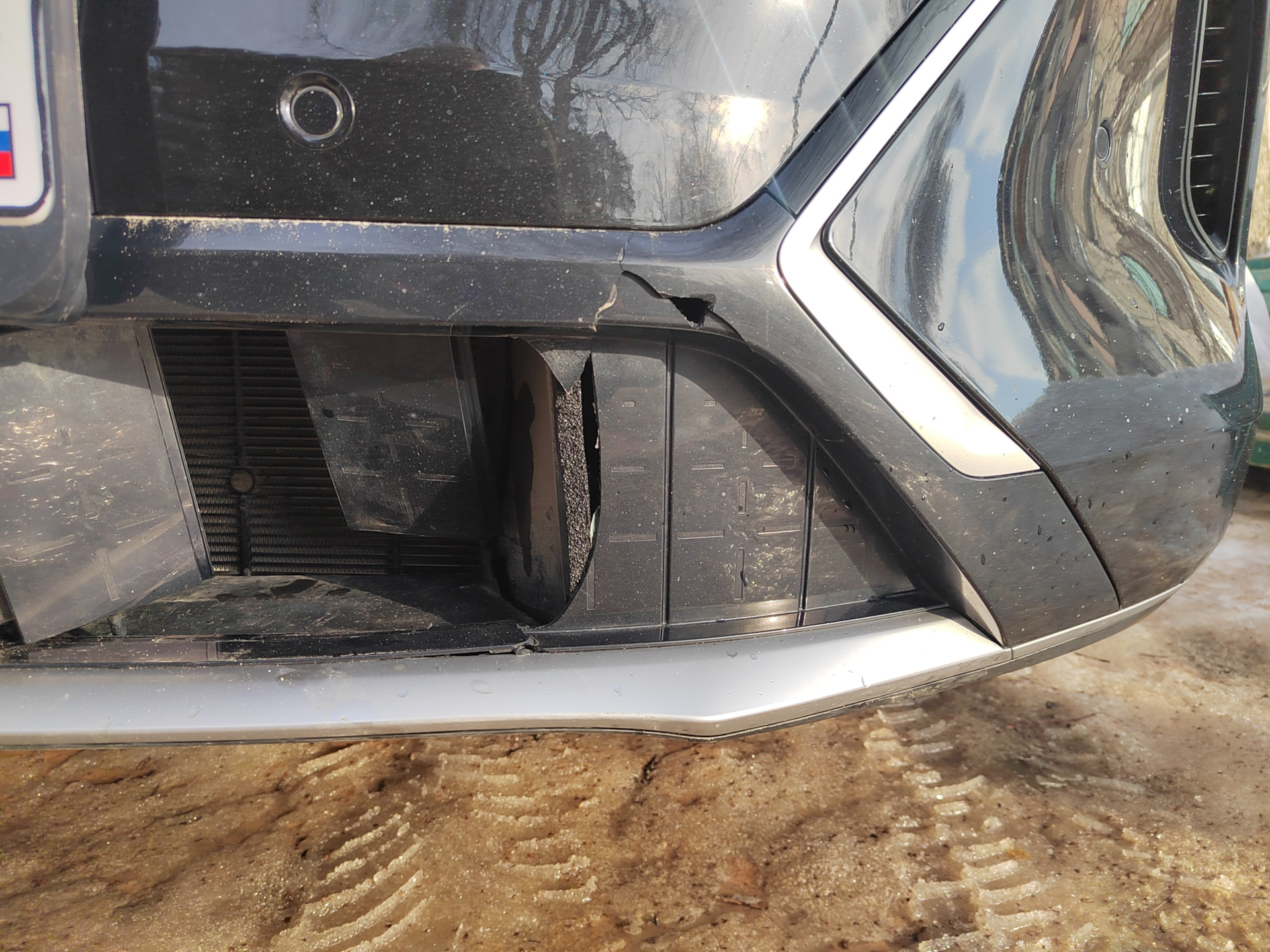

Починил? Что делал? Камень влетел тоже, одна пластинка жалюзи лопнула.
Купил новою. Скинь фото в личку как разбило…

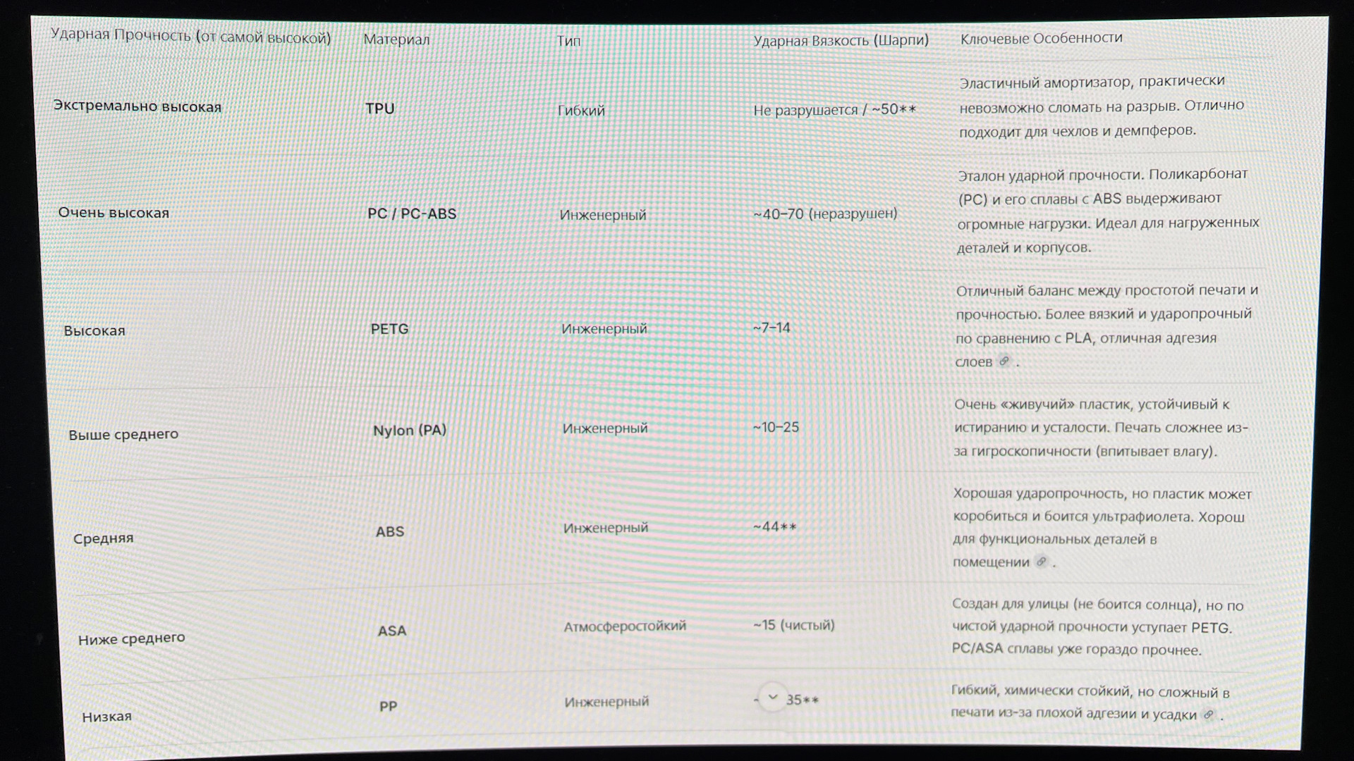

Очень хрупкий пластик, маркировка ASA

Уже известна… К сожалению…
Обидно Новая машина! Камень прилетел?

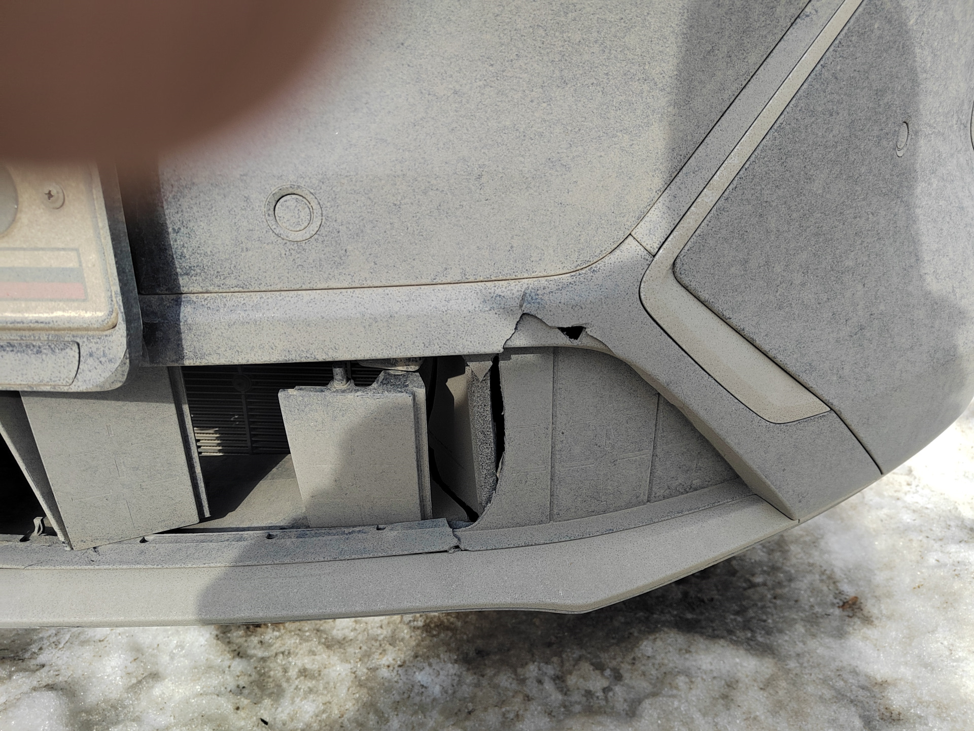

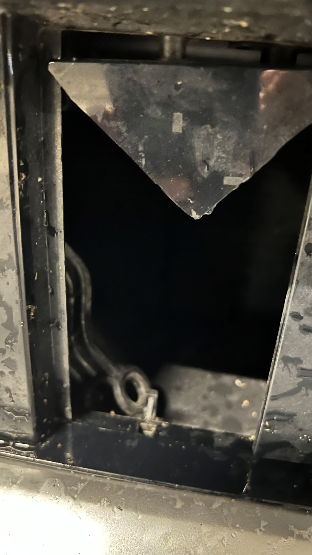

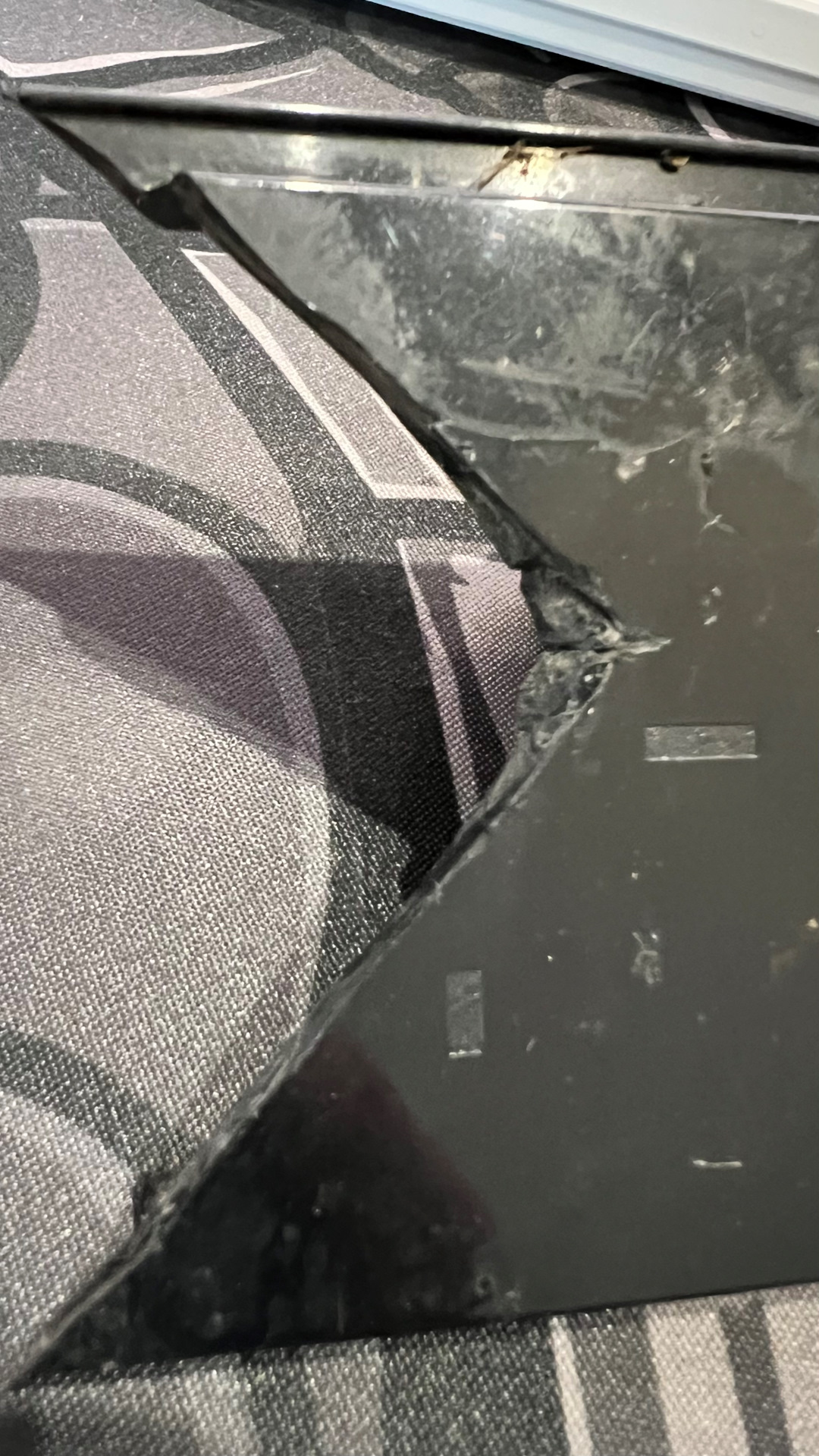

Не выдержат.
Отъездил месяц, где то что то прилетело, камень вроде, точечный удар, пластик на одной жалюзи треснул как стекло. Фото приложу позже, чо теперь с ней делать хз.

Он от печати отказался никто не берет говорит, продает решетку в сборе 15 к цена.
Все в пленку затягивают капот крылья итп, а надо жалюзи затягивать, самаяя ходовая запчасть будет, пока не будут делать из нормального пластика, этот очень уж хрупкий. Я по трассе одни раз проехался и все минус пластинка.

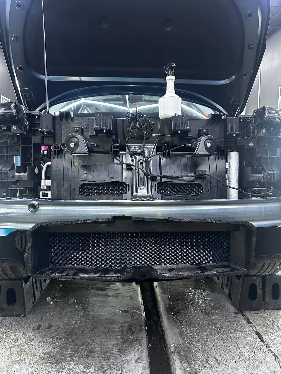

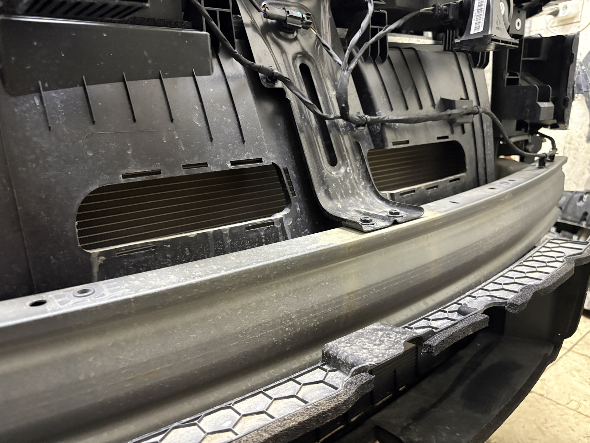

Приветствую, сегодня на моем ресте была проведена подобная же процедура. В нюансы не вдавался, машина затягивалась пленкой с резкой на плоттере и до кучи попросил вкорячить сетку. В общей сумме стоимость установки сетки у ребят в Одинцово вышло дешевле чем тут указано. Мне прислаи фото со снятой мордой и установленной сеткой. Выглядит так:
Ну я думаю, они бампер в любом случае снимали для оклейки, поэтому и не стали ломить цену)
Не, бампер снимали только из-за сетки, при разговоре про оклейку речь о снятии бампера не шла, потом когда речь зашла про сетку сказали что придется снимать, иначе не подлезешь, ну и ценник в 6 рублей за эту процедуру. Но повторюсь, я у них тянул почти всю машину кроме зада (задний бампер, задняя дверь, задние крылья со стойками и остаток крыши от начала панорамы это все не тянулось), так что может быть на общем фоне и не стали ценник задирать. В общем я доволен.
