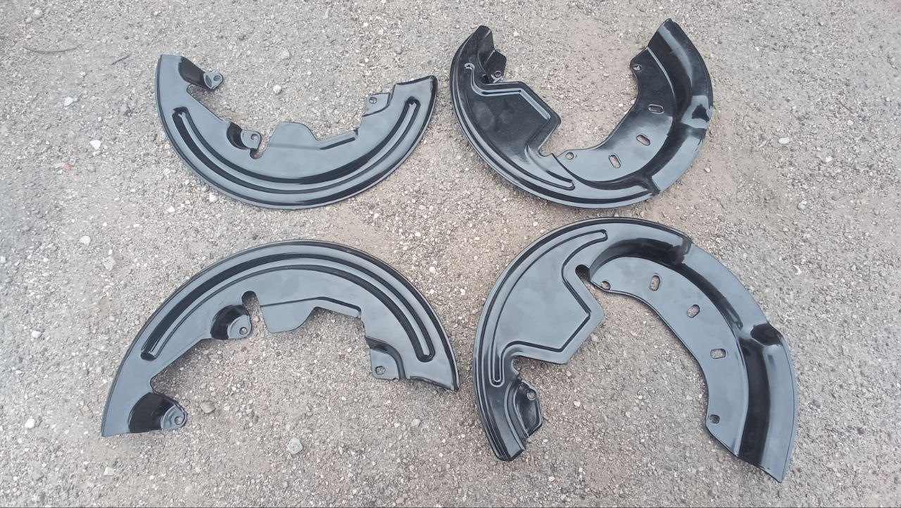

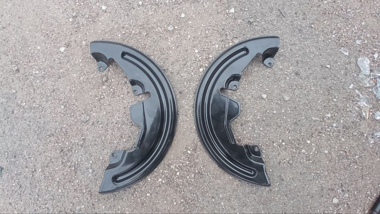

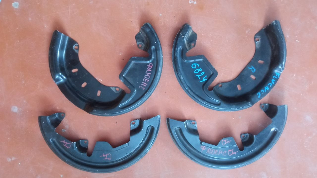

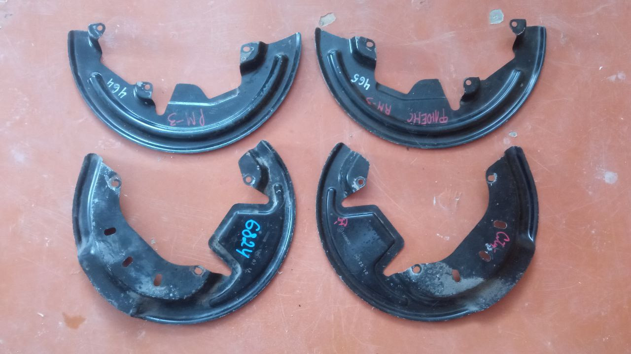

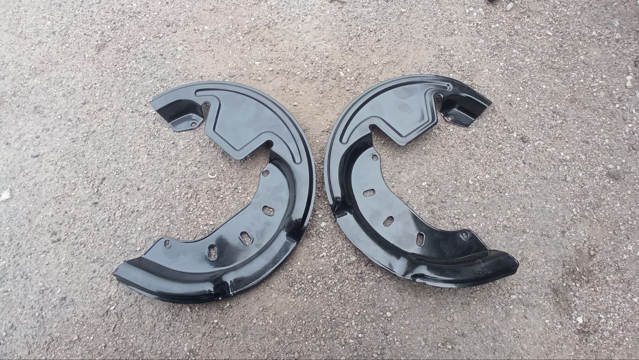

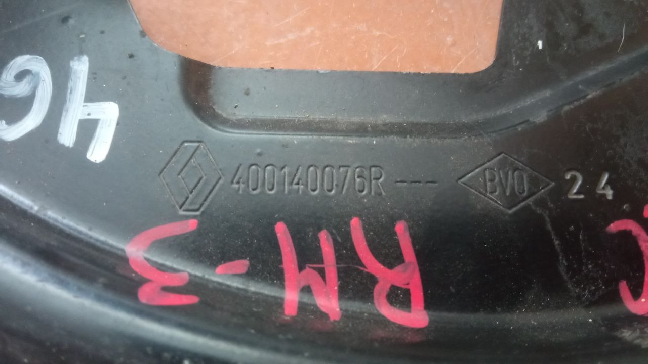

В результате поиска по сайтам б/у запчастей покупаю весь комплект, четыре пыльника, за 5000 рублей. Цена высоковата, но зато и вид товара не фольга, а нормальное железо. Гораздо дешевле, в состоянии хлам, можно купить на Евро авто.

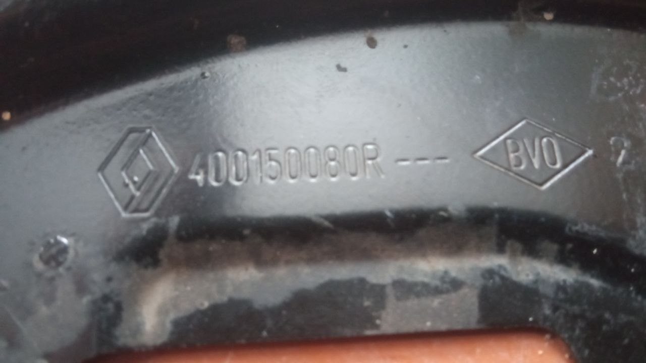

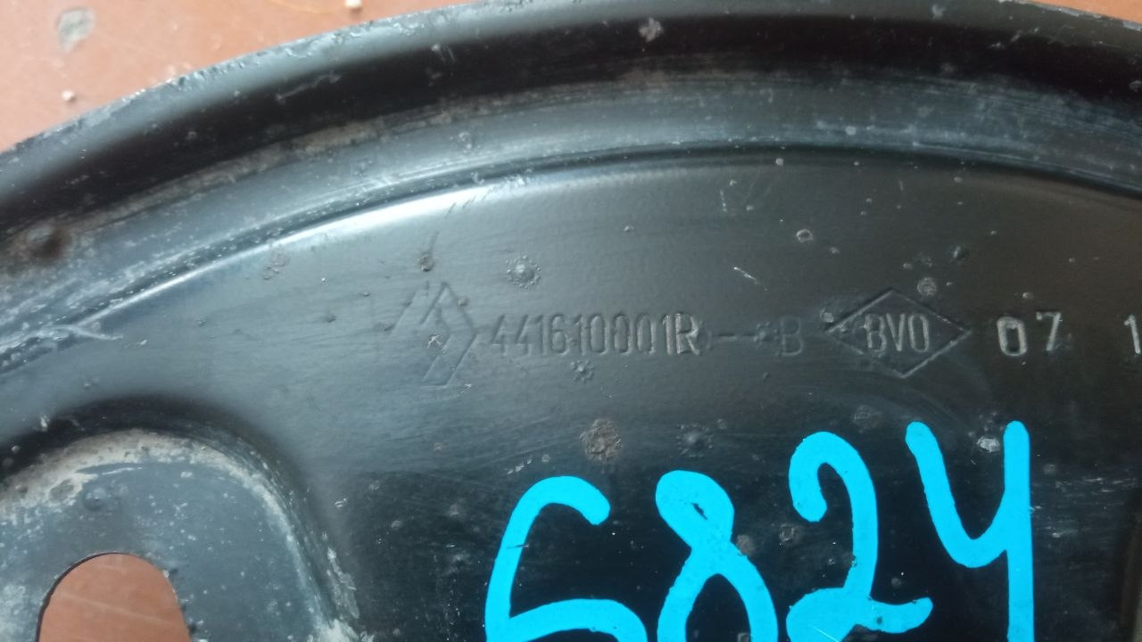

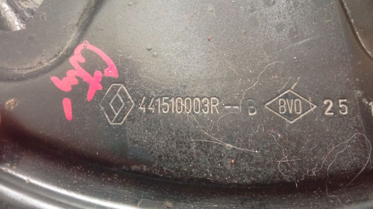

Пыльник торм диска 400140076R пер прав
Пыльник торм диска 400150080R пер лев
Пыльник торм диска 441510003R зад прав
Пыльник торм диска 441610001R зад левый
Вот такие купил
Можно просто прикрутить и ехать, но нет). Отдал на пескоструй с порошковой покраской. Цвет черный глянец. Вышло четыре пыльника по 750 рублей. Итого 3000 рублей. Через неделю забрал. Вид имеет теперь как с завода

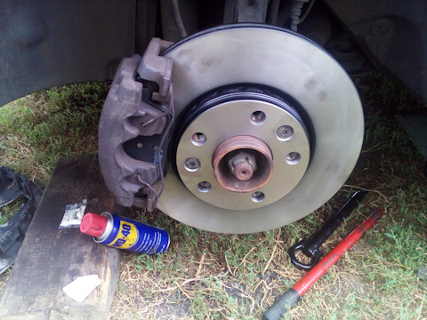

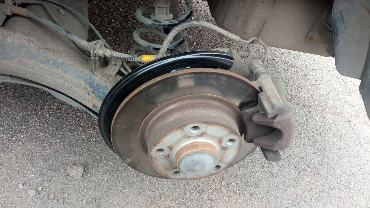

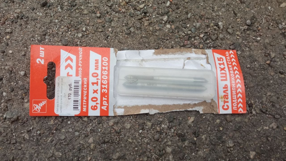

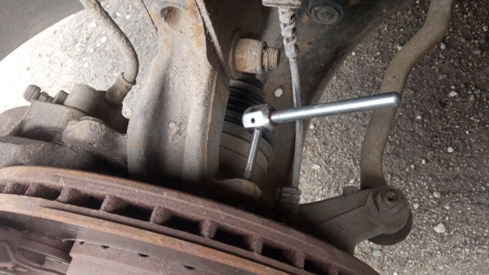

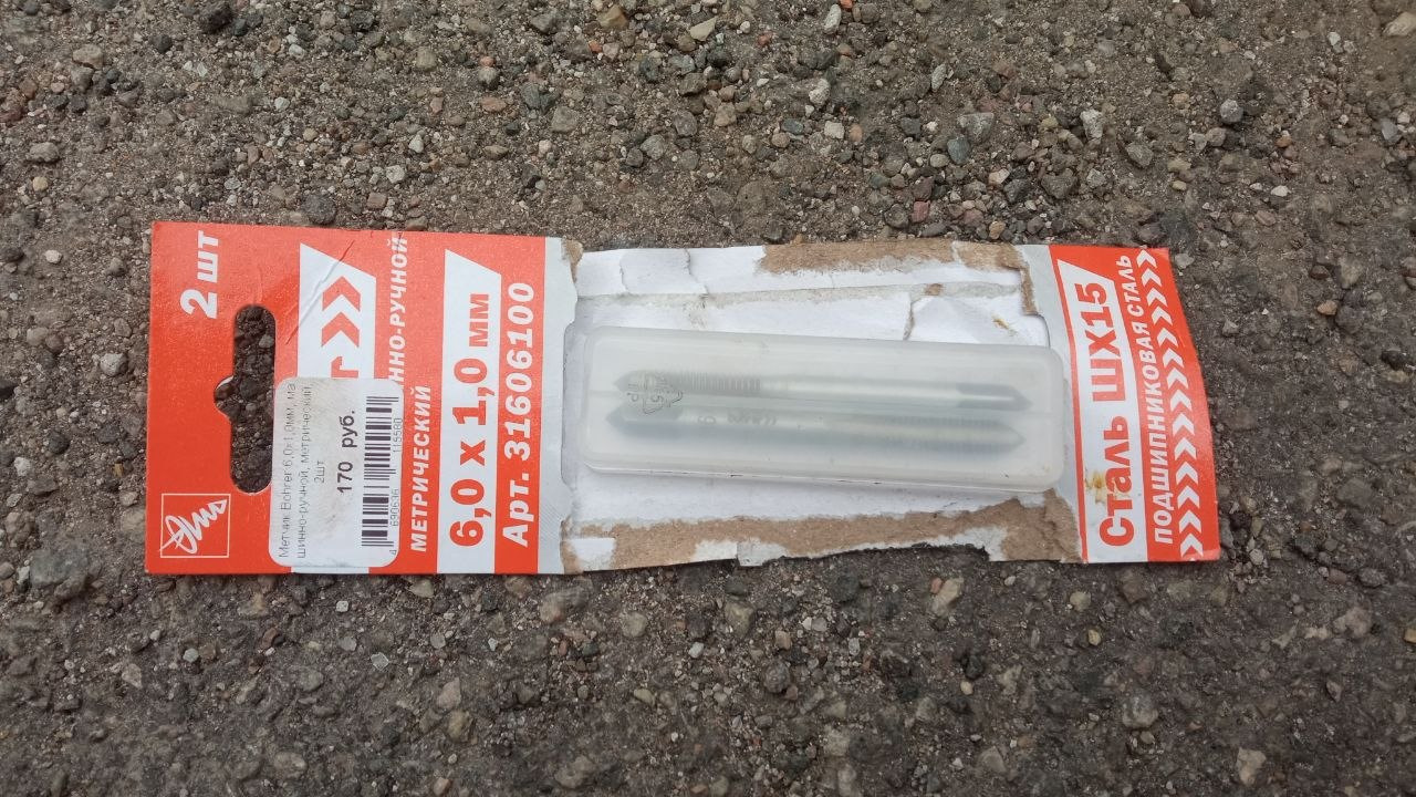

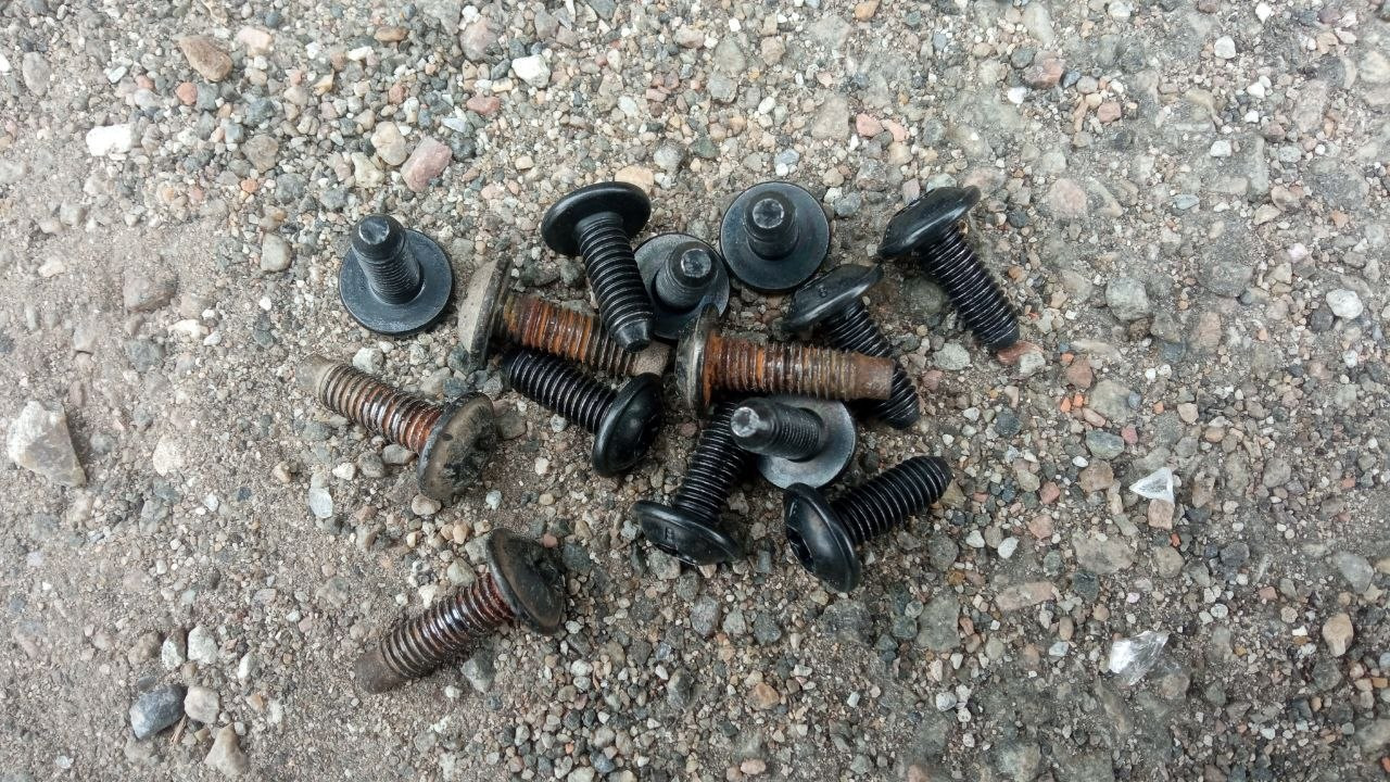

Установка не сложная. Докупаю мечик 6,0*1,0 (170 рублей) и Винт M6 x 16 x 1 torx, высокопрочный 8.8, 10 штук (445 рублей) как в оригинале. Винтов нужно 12, на каждый пыльник по три. 4 штуки пришли вместе с пыльниками

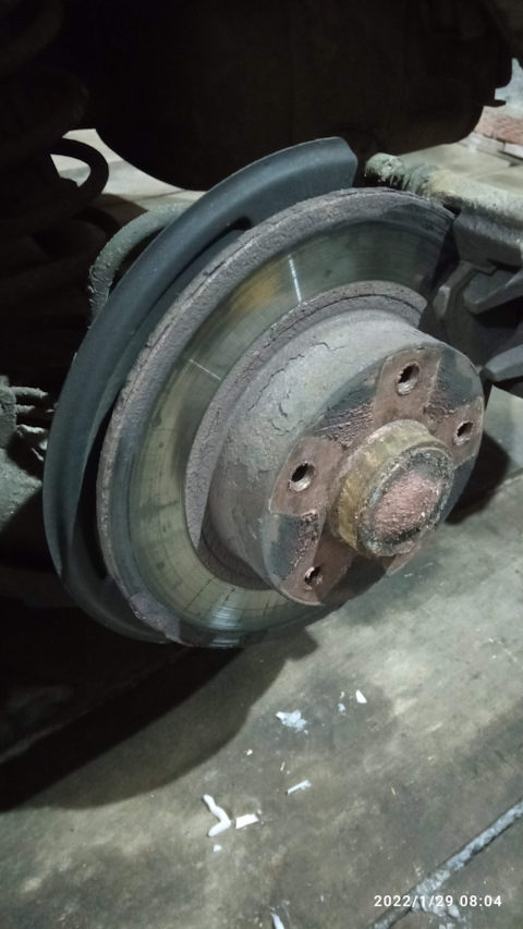

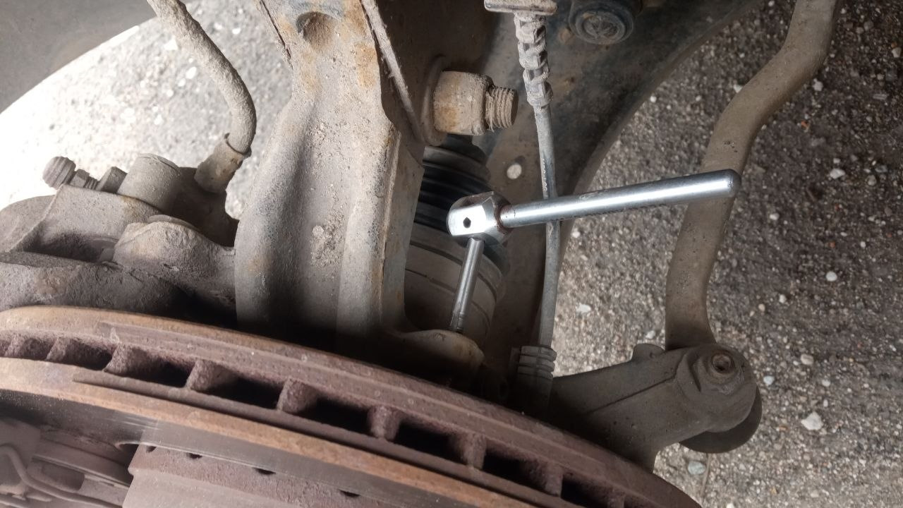

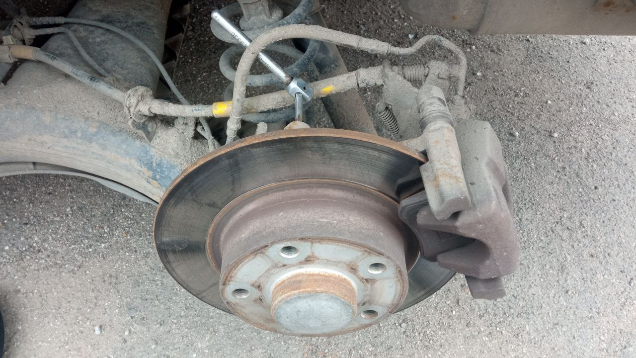

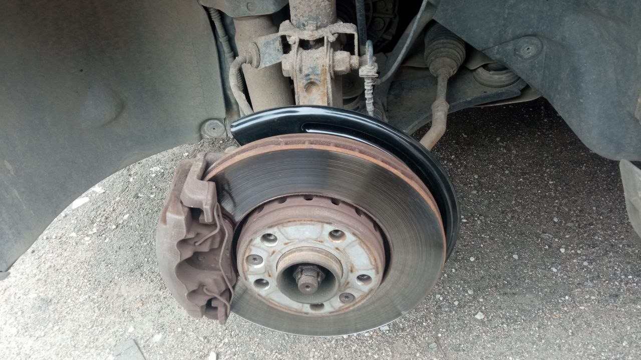

Обновляем резьбу в ступицах (она там есть, ни чем не закрытая). Неудобно, но все возможно. Думаем куда какой пыльник))) и устанавливаем. Ничего сложного. Пыльники ставятся НЕ СНИМАЯ НИЧЕГО. Совместил с сезонной сменой колес что бы меньше движений делать
Плюс еще одна хотелка установлена. Где то читал, что такие пыльники помогают внутренним колодкам в защите от пыли и они от этого меньше подвержены износу…
