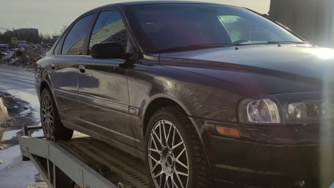

Кто в курсе чем отличается диски от Ford и диски Volvo только центральным отверстием ? или что то ещё не совпадает ?
Volvo S80 2003, двигатель бензиновый 2.5 л, 210 л. с., полный привод, автоматическая коробка передач — колёсные диски

Я купил от форда, расточил до 65.1. Но дырки неправильно прилегают. Было биение. Не смог устранить, продал
R17 5x108 ET49.0 DIA65.1-67,1 вот точные размеры, от них и пляши в выборе дисков.
Спасибо
Поставь от Вольво… Только вчера на авито видел 16 с резиной за 25 отдавали.
А диски от Вольво чем не устраивают? На р2 платформе всё другое. И ЦО и разболтовка. На р3 одинаковые.
У меня колёса стоят через проставку от форда диски .Мне они не нравятся
От яги старой встают.
Какае-то Санта Барбара с колёсами.
ЦО разное это точно
У вольво 65.1
У форд 63 с чем то
Ну и вылет может отличаться
ну там минимальная разница ! получается .
Ну как минимальная…диск форд на ступицу вольво не налезет)
